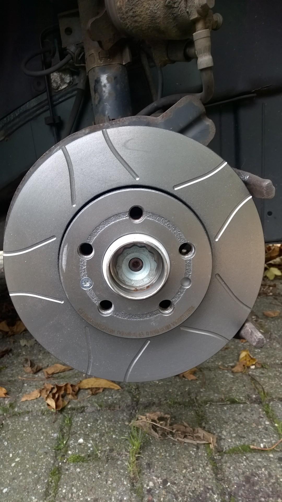

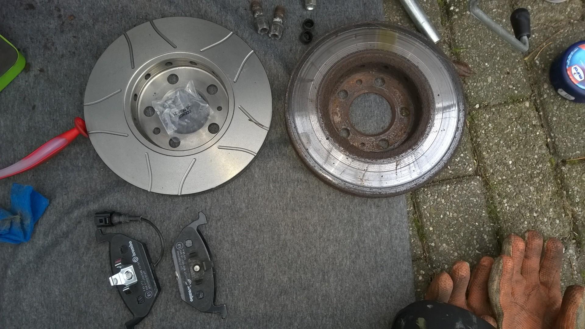

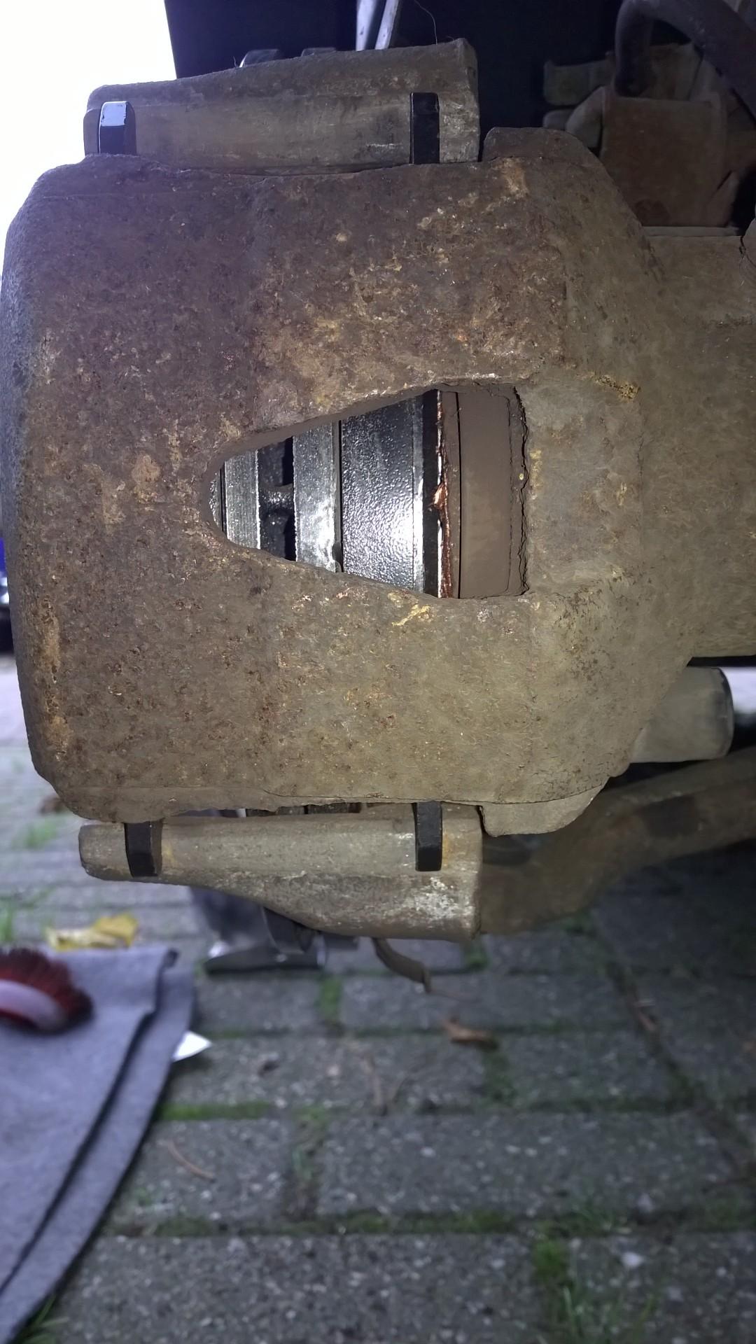

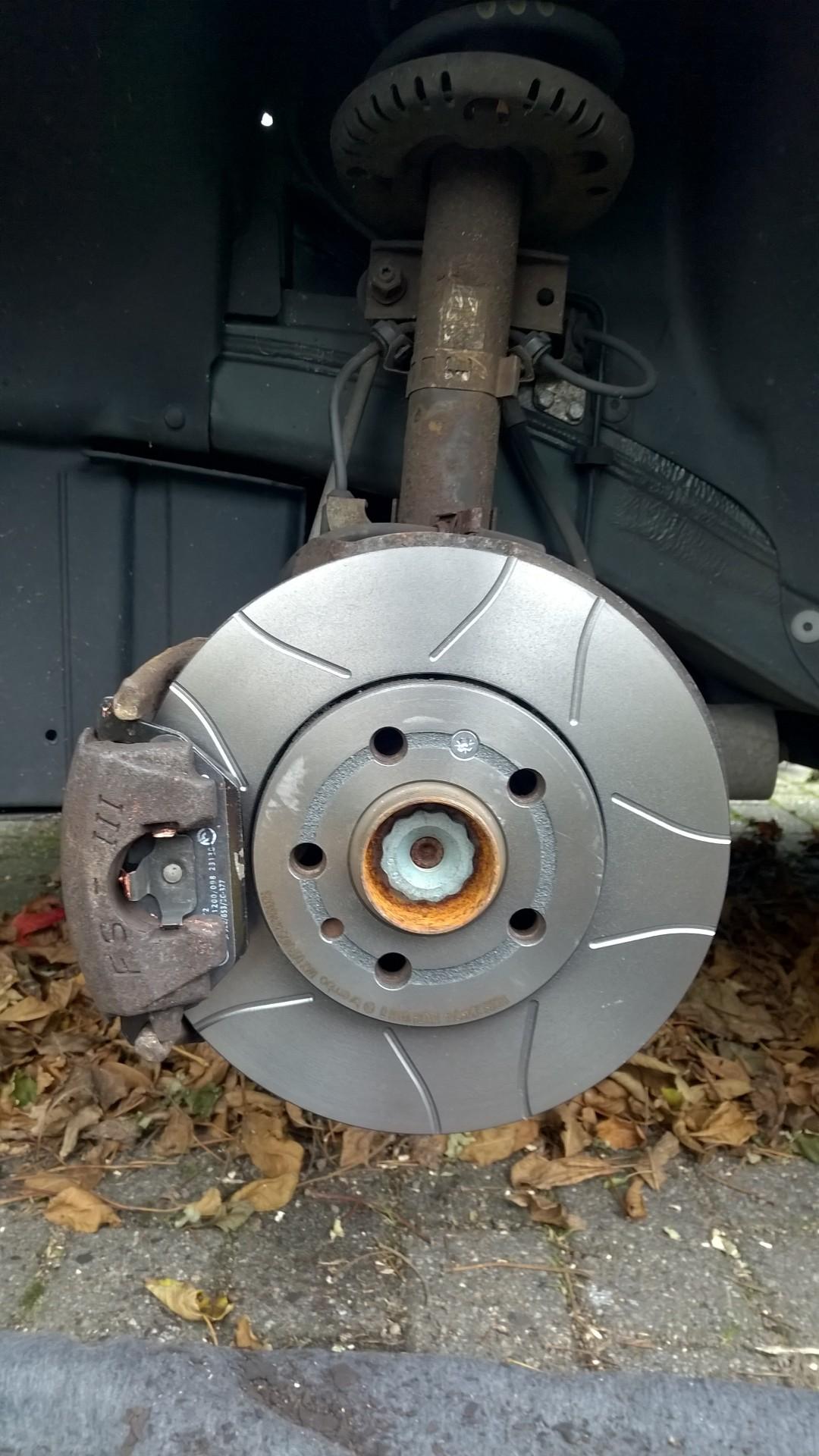

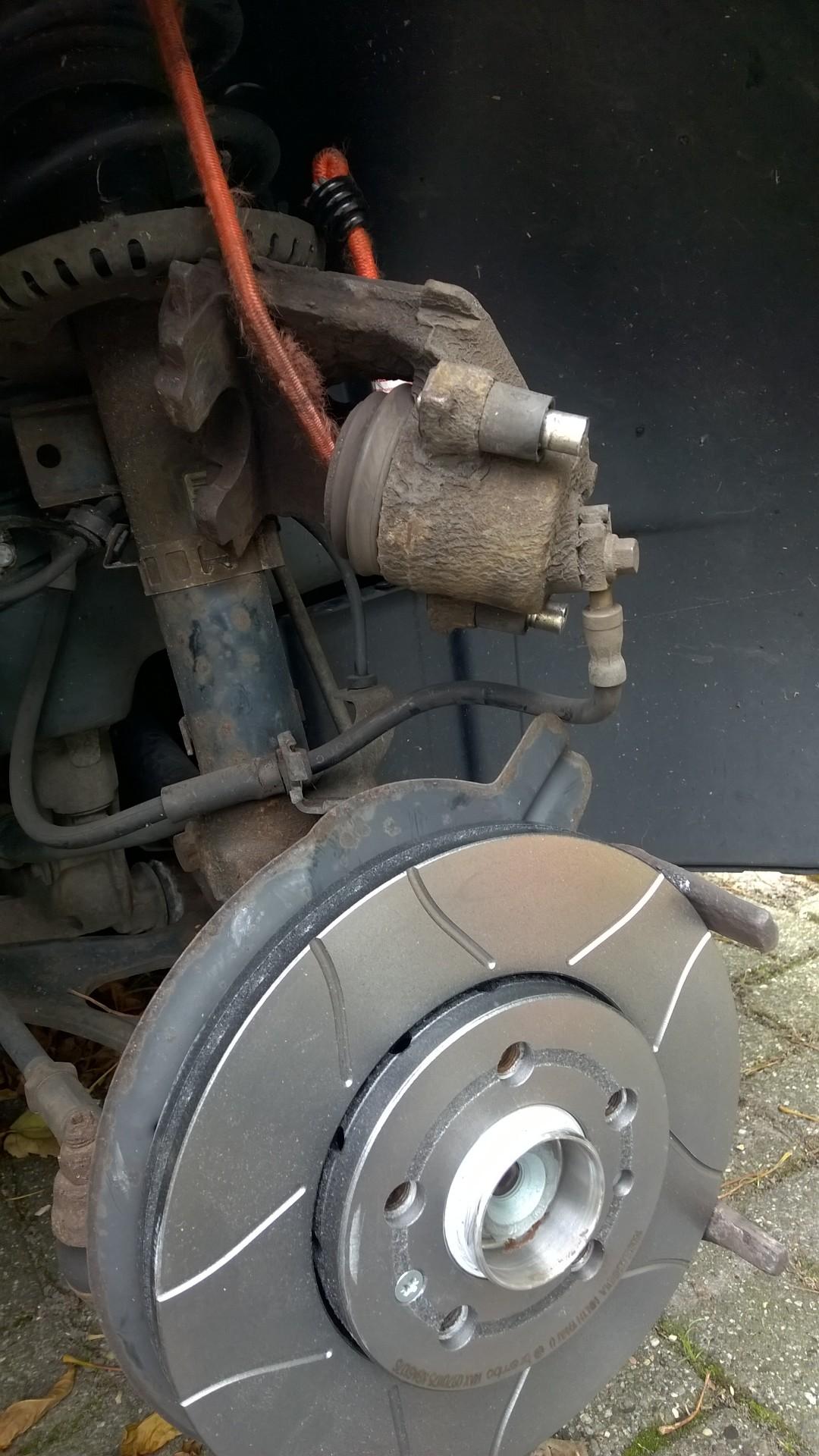

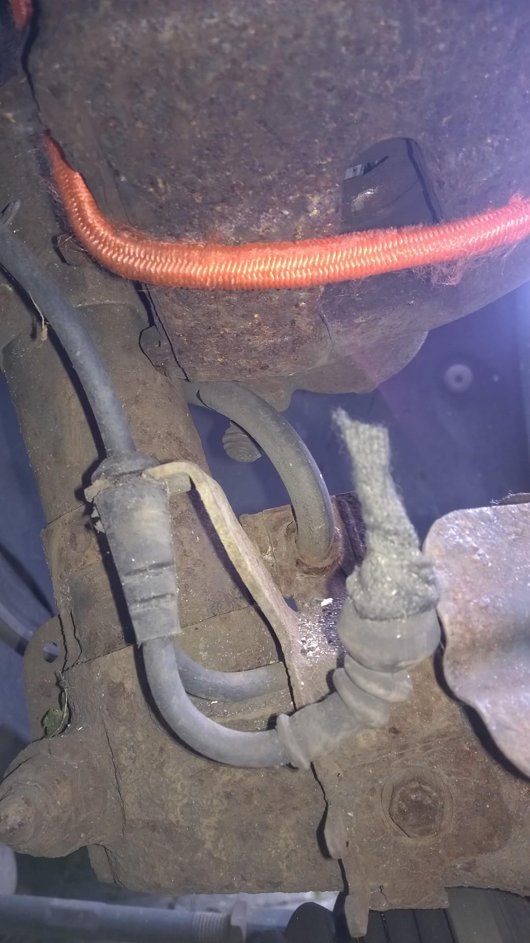

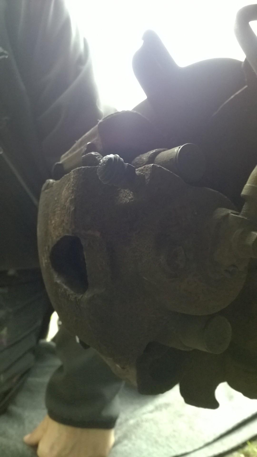

erg makkelijk. AfbeeldingAfbeeldingAfbeeldingAfbeeldingAfbeeldingAfbeeldingAfbeeldingAfbeeldingAfbeelding
JDuijnker
Berichten: 804
06 jul 2016, 18:08 0 x
hopenlijk geven de fotos enige hulp.
