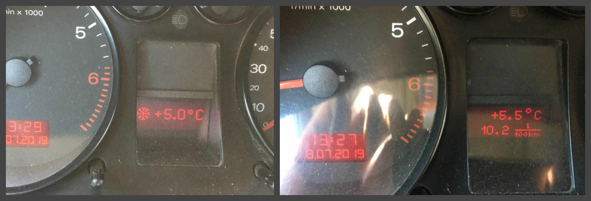

11 jul 2019, 09:58 2 x
Essential facts, tips & tricks

11 jul 2019, 19:35 0 x
bono05 schreef:
11 jul 2019, 09:58
Hoe hebt je dat zo kunnen aanpassen?

11 jul 2019, 19:49 2 x
you need to change the dashboard encoding to 06145

12 jul 2019, 10:42 0 x
bono05 schreef:
11 jul 2019, 09:58
Briljante mod!
What (diagnostic?) tool do you exactly need for this?
Tnx!

12 jul 2019, 15:06 0 x
Dat kun je doen met VCDS

12 jul 2019, 16:21 1 x
bono05 schreef:
11 jul 2019, 09:58
Wel vreemd dat de foto met aangepaste display 2 min eerder dan de andere foto is. Was het niet naar wens? En hoe reset je het display? Of doet die het zelf? Is het alleen een code veranderen of heb je nog meer(boordcomputer )nodig? ( of heb je die al :flushed: )
Vind het wel gaaf uitzien :thumbmin:

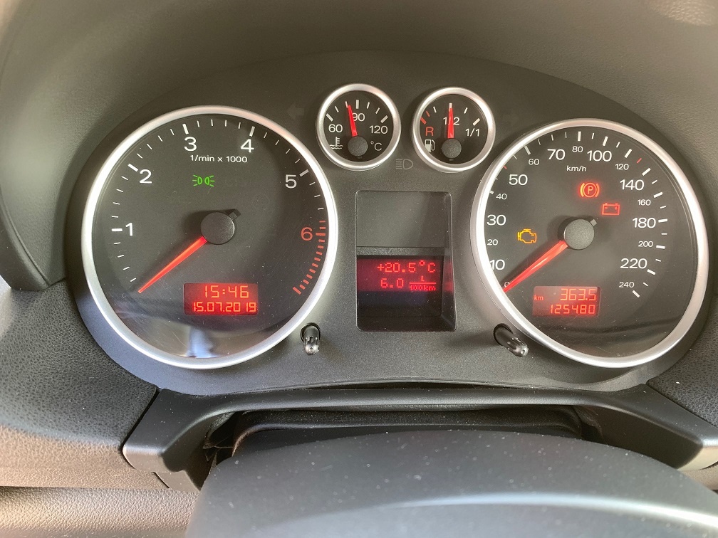

15 jul 2019, 15:57 1 x
bono05 schreef:
11 jul 2019, 19:49
Heb het ook ff veranderd......... :mrgreen:
A2 display.jpg (281.62 KiB) 6124 keer bekeken
15 jul 2019, 16:30 0 x
rolf schreef:
15 jul 2019, 15:57
bono05 schreef:
11 jul 2019, 19:49
@rolf ,
Kun jij misschien een how-to maken welke stappen je moet doorlopen met de VCDS?
BVD,
Koos
