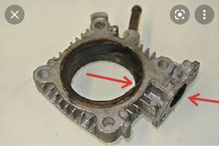

Welke kleine gaatje ik ken alleen de grote onder de gasklep(bij 1.4)
Ik heb een ragebolletje gebruikt van wise :joy:

15 okt 2021, 15:39 2 x
Deze denk ik.

15 okt 2021, 18:13 2 x
Oké dat is 1 gaatje waar zitten de andere?
Ps dit is het grote gat...
