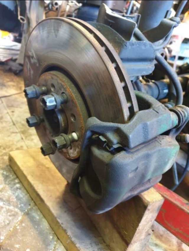

In deze link wordt de remmerij aangeboden welke ook geschikt is voor de a2. Voordeel van deze set is dat nog icm de 15” velgen gebruikt kan worden.
Gaat om Lukas systeem met 280mm diameter schijven.
Misschien wat voor een liefhebber.
Ik heb geen banden met de aanbieder. Ik ben slechts de “ spotter”👍
Berichten: 1655
08 nov 2019, 17:56 1 x
Illustratie van de set

Maar de Polo Gti, & Ibiza zijn er ook enkele mee geleverd.
Het nadeel is over een jaar of 5....
Naast totaal andere blokken, ook nog schijven en na wisselen remklauw lopen we de kans dat
iemand naar onze A2 Dokter in Waalwijk gaat, op Kenteken bestelde... de Fsi/Atl achteras met schijven kwam Luukske wel vaker tegen maar met dit erbij?
Het is ook gewoon nieuw leverbaar, en elke garage zal verkeerde geleverd krijgen en zich suf zoeken!
Mijn dochter Isabel heeft de Polo versie gemonteerd, vermoedelijk zelfde OEM nummers.
De telefoon velgen paste net aan, de standaard 6 spaaks liepen aan! iets dikkere en zwaardere velg...
16" of 17" lukt wel maar hoe het met de15" zit is loterij.
Hetzelfde voor de thuis brenger, die op te pompen mini paste ook niet voor.
Na het invoeren kenteken op deze sloper zag ik de Blok & Schijf prijzen.... en beperkte keuze!
Ik verwacht dat Isabel de enige zal zijn met ik zie niets van schijf die ze heeft, de meeste zullen grote open velgen monteren, en dan is de remklauw in hittte bestendige verf spuiten een noodzaak.
Ik weet niet of deze remklauw gelijk paste of dat er meer moet gebeuren, zal mijn dochter even ondervragen.... want hoe zitten de bout gaten?

Ik heb zowel deze set (280mm) als de polo 6R GTI (312mm) set onder mijn A2’s. Ik kan bevestigen dat de 280mm gewoon met elke 15” originele velg past tot ET 38. De grotere gti set heeft minimaal 16” velgen nodig.
Let op GTI is ATE en deze aangeboden set is Lucas systeem.
Ik ga ervan uit dat iemand die deze set laat monteren, zich bewust is dat het niet meer standaard is. En dus de garage of zelf de juiste onderdelen besteld. 👍
Het is ook zeker niet voor iedereen. Maar eenmaal geupgrade dan wil je niet meer terug...
