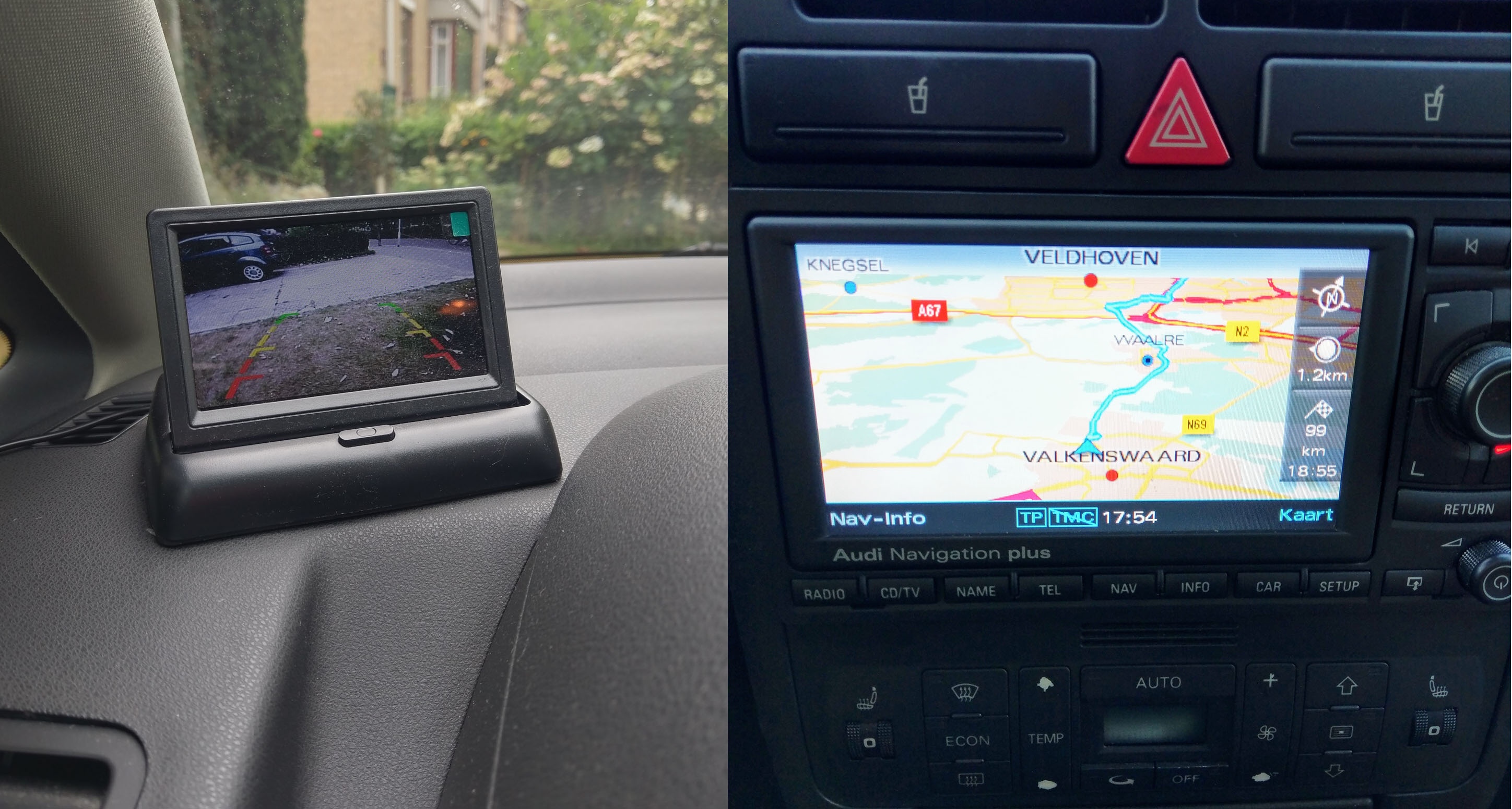

Ik zit nu namenlijk het internet af te spuren, en ik zie dat er bijvoorbeeld RNS-E ook samen kan werken met parkeer sensoren. Hoe gaaf zou het zijn ala je een A2 kan modden zodat je een audio en visuele parking hulp hebt met een 20 jaar oude auto!
Ik meende te lezen dat @Peter_Maathuis RNS-E in zijn A2 had gemod, misschien weet hij hier meer over? God ik heb de A2 nu net maar ik begrijp waar de hype vandaan komt!

Ja, RNS-E in een A2 is (als je al 2-DiN inbouwframe hebt) vrij simpel. Achteruitrijcamera is ook niet ingewikkeld, maar het beeld van de camera op de RNS-E is wat gecompliceerder: de camera biedt composite video (alles over één draadje) en de RNS-E verwacht RGB en sync gescheiden (dus 4 draden)... Dus voorlopig doen we het nog met één schermpje te veel.

Zou je daar geen andere camera in kunnen zetten die gewoon gescheiden video output geeft?
Berichten: 2743
17 nov 2020, 12:51 0 x
Uiteraard, maar zo'n camera heb ik nog nooit gezien in de maat 2x2x2 cm en dan moet er nieuwe bekabeling van boven de kentekenplaat naar de RNS-E worden getrokken.
De simpele oplossing is een convertor die composite video uitsplitst naar RGBS. Die bestaan, maar zijn vrij groot en duur...
Eerst maar eens proberen het RGBS-signaal van een digitale videorecorder op het RNS-E-scherm te krijgen.
