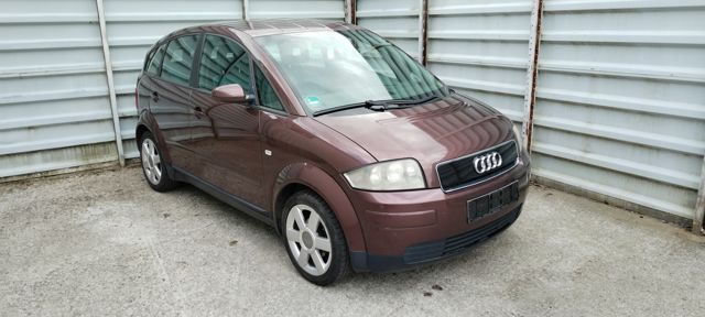

Soms zie je een kleuren combinatie en dan denk je bij jezelf, 'hoe dacht ooit iemand van "ja dit is mooi zo!"'
Zo vond ik vanavond bij mijn advertentie rondje vanavond deze absolute parel! :mrgreen:
Veel plezier :p

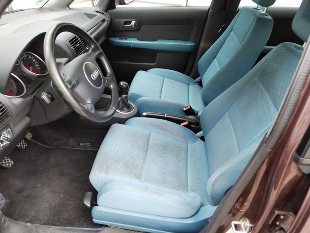

Smaken verschillen, maar een aparte combinatie is het zeker.

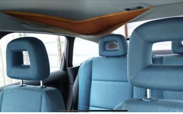

Grootste vraagteken heb ik bij het hemeltje. Mijn hemel, wat is daar gebeurd??

Nieuwe hemel erin, creme lederen bekleding monteren, koplampen opfrissen en je hebt en hele knappe A2 in een mooie kleurstelling.

Met alle ramen open op de snelweg 120/130 gereden ...
Het hemeltje kan daar (op termijn) niet tegen.

Dat een hemeltje naar beneden kan komen, kan ik (als agnost) nog enigszins begrijpen. Maar hoe krijg je die verkleuring voor elkaar?

Het bruinachtige materiaal wat je zie op de foto, is het isolatiemateriaal.
Wat loshangt is de plafondbekleding, die door het klapperen los is gekomen van het isolatiemateriaal.

... en als je zoiets zelf wil repareren is dat erg lastig. Als je er lijm op spuit laat dat bruine spul los en plakt niet.
Je moet eerst dat bruine (vaak) kleverige spul er helemaal af halen.

Ik word er wel hebberig van hoor, deze kleurencombi.
misschien zegt dat wel iets over mij :P
