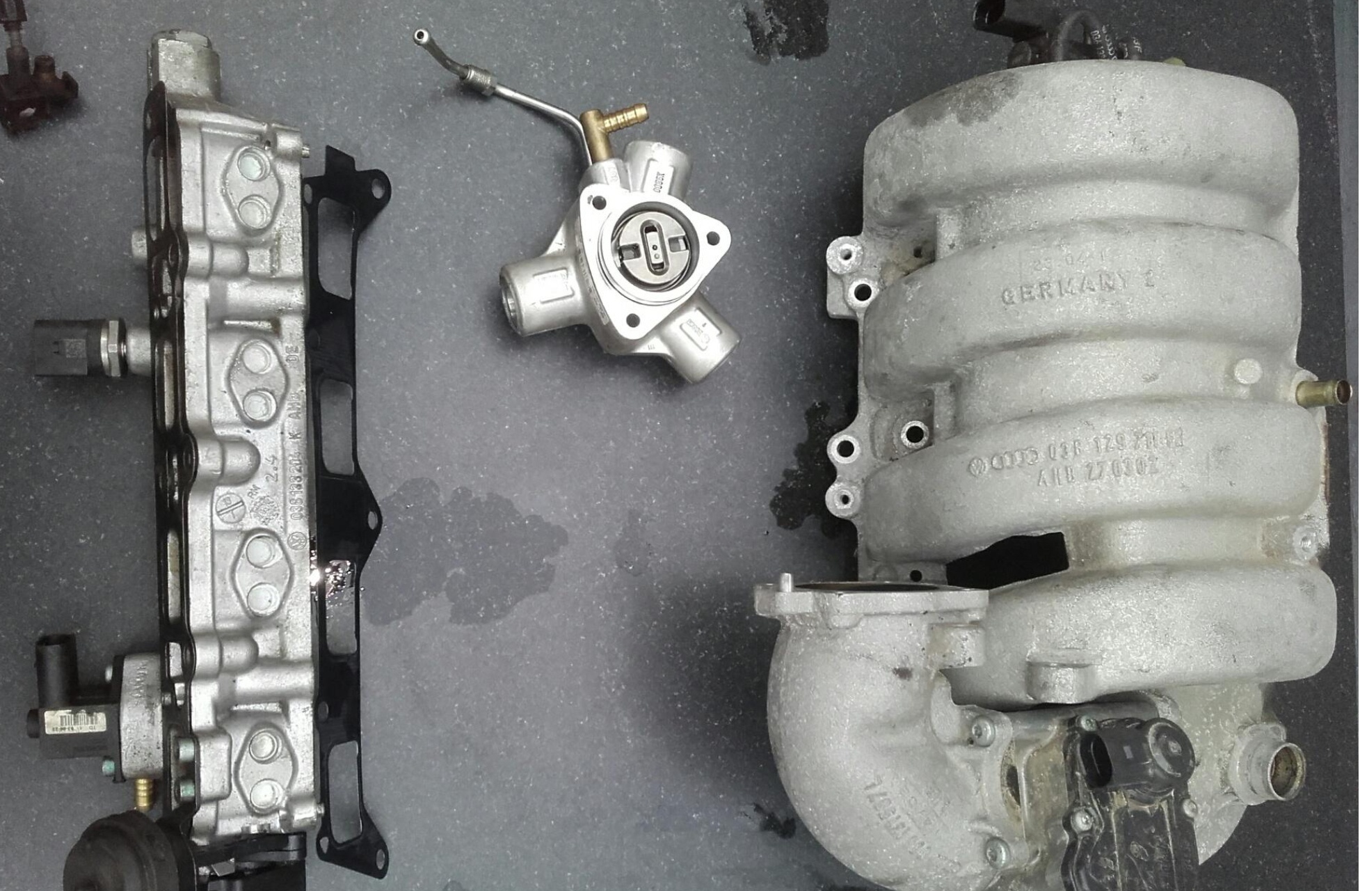

De ene FSI is de andere niet: viewtopic.php?t=3408
Met dank aan @koop9
Met dank aan @koop9
Maar volgens mij beginnen we af te dwalen, topic ging over de 1.4 16V BBY, (met distributieriem en kunststof inlaatspruitstuk) ...De BAD motor is in alle modellen altijd met riem geweest.
V.a. de golf 5 en A3 van af 2004 is deze met ketting uitgevoerd maar hebben een andere motorcode (BAG, BLF, BLG) en hebben dan o.a. geen alu inlaat spruitstuk een andere opbouw van uitlaat, egr en nog meer zaken.
