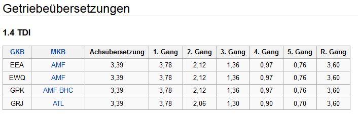

@AudiFanSedert1971:Bovenste link verwijst naar GRJ versnellingsbak. Dat is de bak vd 66kw TDi die inderdaad andere verhoudingen heeft als de iets lager gegierde 55kw.

Eekastar en ik hebben hoogstwaarschijnlijk dezelfde bak, maar misschien zit er bij jou toch een bak in van een ATL-motor (66kw TDI), dat zou het verklaren.
Wat ook kan is dat Eekastar een gemodificeerde eindoverbrenging heeft.
Komt jou A2 uit Duitsland Eekastar? Daar passen ze dit wel eens toe.
Maar dan niet één van Rosenkranz, want een eindoverbrenging van 0.65 zou bij jou nog lagere rpm opleveren.
Mijn gok is dat jij een bak hebt van een 66kw TDI.
http://www.a2-freun.de/wiki/index.php/02J
Gemodificeerde 5e versnelling overbrenging.

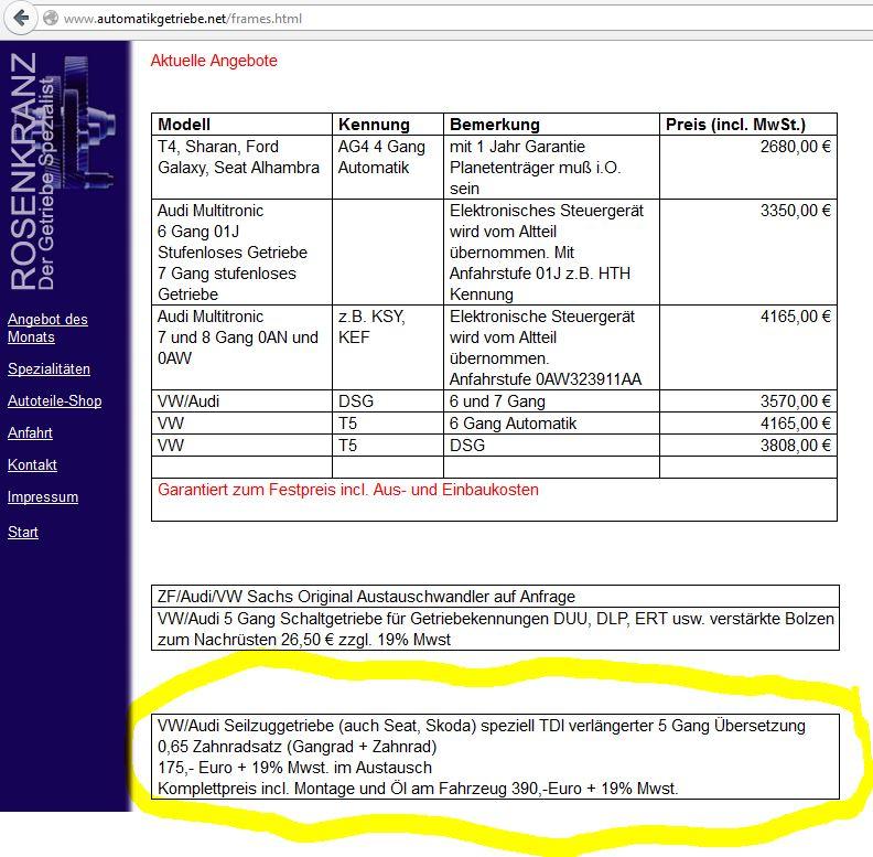

Had ik n paar pagina's terug al geplaatst...Is natuurlijk dé ideale aanpassing maar serieus prijzig met omgerekend €2500 !De 55kw/tdi overbrenging is dik in orde tot 112kmh@2600 in de 5. Daarboven vraagt ie gewoon om een volgende versnelling. Ik denk dat zelfs zonder chiptuning de auto beter zou cruisen.

Ja €2500 is belachelijk veel, dan beter die €390 van Rosenkranz.
