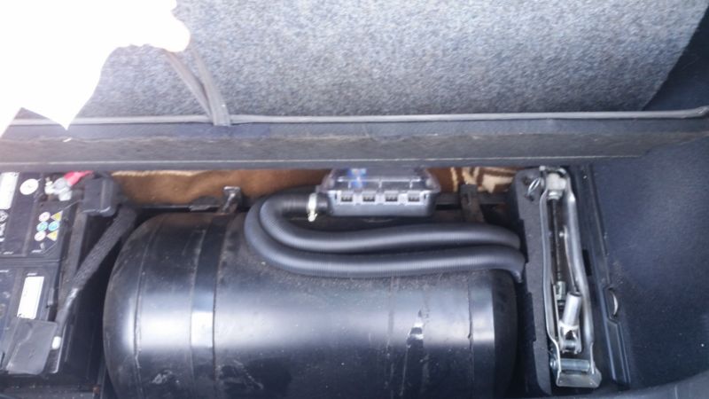

Verschillende leden hebben mijn A2 met G3 installatie al gezien en ik krijg er toch nog vaker vragen over. Ik heb mijn A2 bijna 2 jaar geleden, met 193.00o op de teller,voorzien van een G3 LPG installatie. Ik ben er nu, 30.000km verder nog altijd zeer tevreden over, het enige wat ik eigenlijk had moeten doen is een grotere tank moeten installeren. De huidige is 35 liter, destijds gedaan voor ruimte te besparen. Het verbruik zit op 1:13 en was op benzine 1:15 De wegenbelasting is met €5,00 omhoog gegaan. De installatie is van VGI. Totaalprijs destijds €1550,00

Heb er nu ruim 60.000 met een lpg3 van Prins op zitten. Rij veel op de cc meestal tussen de 1 op 13 en 1 op 14 met 45 litertank voor 80% gevuld rij ik meestal ruim 500 km. Wel aardig wat bagageruimte kwijt. Kosten voor de installatie met inbouwen waren ruim 2 jaar terug € 2000

Een grotere tank 50 liter gaat ook nog, de accu moet dan verplaatst worden naar boven, waar de veiligheidsvesten liggen, de originele accu moet dan net onder de dubbele bodem passen.Dat ziet er goed uit zeg, supernetjes ingebouwd. Voordeel is met deze tank dat je de dubbele bodem nog dicht krijgt of kon dat met een grotere tank ook nog?
Hoi Chipsnoer leuk om te lezen dat de lpg nog steeds goed bevalt.
Ik heb je destijds nog aangeraden een grotere tank te nemen.
Je komt net iets te kort met een 35 liter tank dit uit ervaring met mijn andere lpg auto.
Ik heb dus zelf een 52 liter tank gemonteerd.
Eigenlijk moet ik nog een foto;s hoe ik hem zelf ingebouwd heb .

Ik wil ook naar G3 maar inbouw en welke tank.....
Ook graag negatieve ervaringen en welke tank zit er hoe in...
Graag foto tank want onder de motorkap zal een AUA of BBY motor nauwelijks verschil tonen.
Maar geen 35 liters... en de 50 of meer tank, mijn specialiteit is de 80% even te doorboren en dan gaat er 95% in... maar nog geen ervaring welke in de A2 passen.
De accu kan kleiner dus die 80 Ah mag ook iets minder worden.
Ik twijfel tussen Sigaar of Ring tank en de rest puzzel ik er wel omheen....
Ook even melden of de bodem van de bak heel bleef of dat je de tank via gat liet zakken,
een Duitser had ooit een drempel geraakt dus niet teveel lager wil ik.
Voor maar €5,- per maand en minder vuil op EGR klep is ook minder onderhoud op de oude A3 die nu weg mag.
