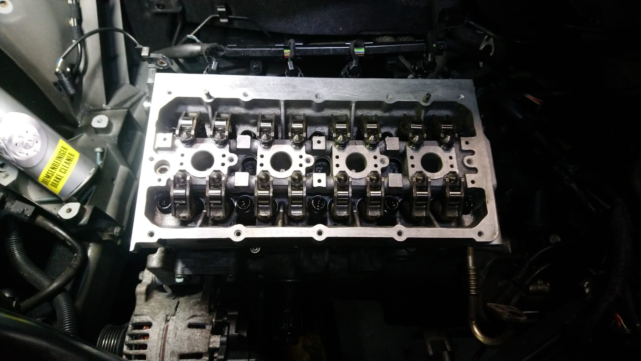

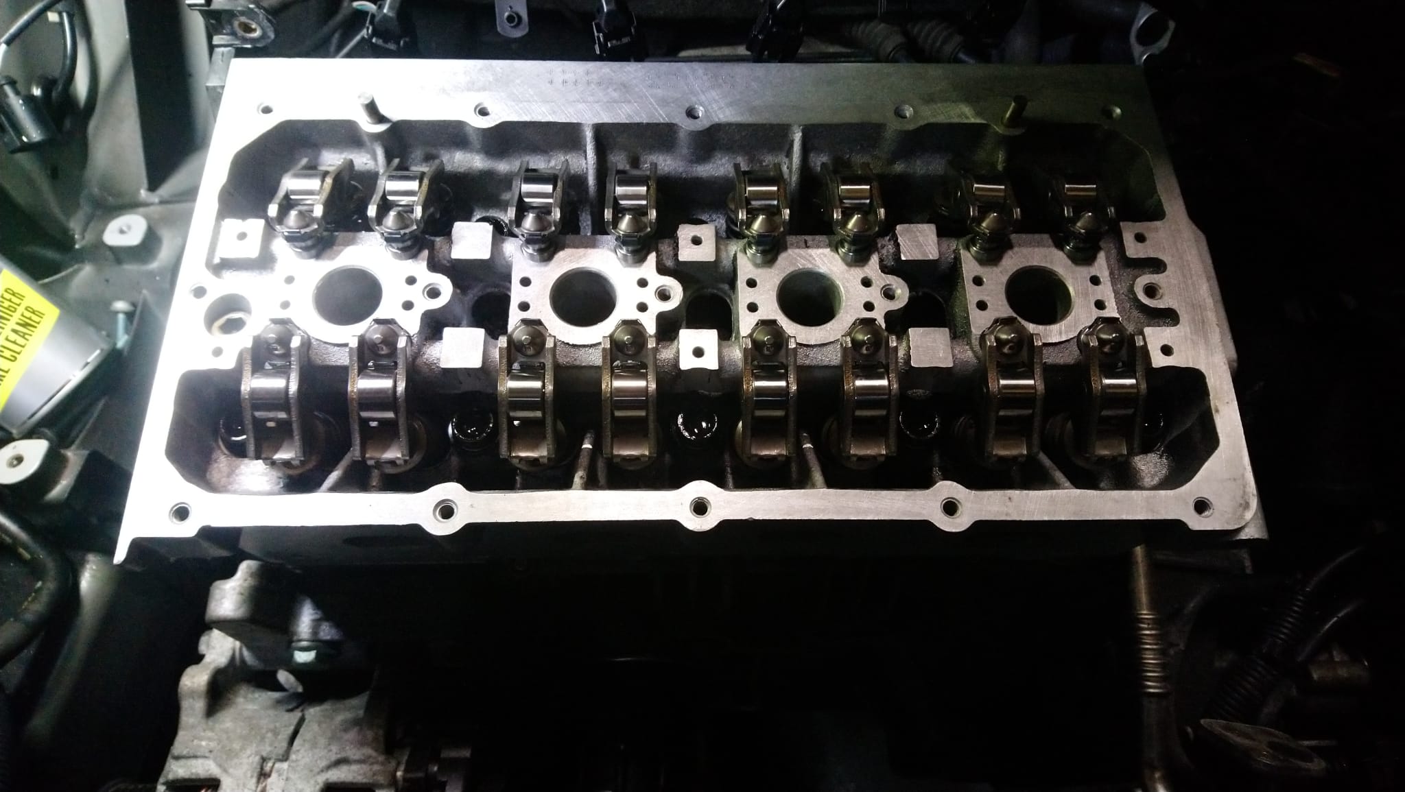

Na de buitenkant, ook maar even de binnenkant aanpakken.
Nieuwe kop, nieuwe zuigers, nieuwe koppeling. En evt nog opkomende ongemakken.
2F9B9BF4-47B5-4BD9-AF86-BE0DFDDC5F81.jpeg06DD0E7C-D659-4EAA-B639-8EA71BA0522C.jpegBD675199-E705-4C07-A75B-AFC7760EB671.jpeg432DE3F0-35AB-4F3D-B6F5-642447E63D7B.jpeg92D5B69F-56D9-47E3-93A5-178A6B054C9A.jpeg
Zoals goed te zien bby met de zelfde zuigers en problemen als de AUA....
10 nov 2021, 19:16 0 x
Voor 106000km ziet het er serieus slecht uit Edwin ! zeker geen overbodige reparatie!
Ik kan het haast niet geloven, zoveel slijtage aan de zuigers en koolafzetting
Deze auto heeft in de tijd vóór dat jij m had wel een bar slecht leven gehad.
Vanaf nu maar geen longlife olie,maar gewoon iedere 15000km olieverversen dacht ik.
Petje af voor je niet te stoppen verbeteringen!

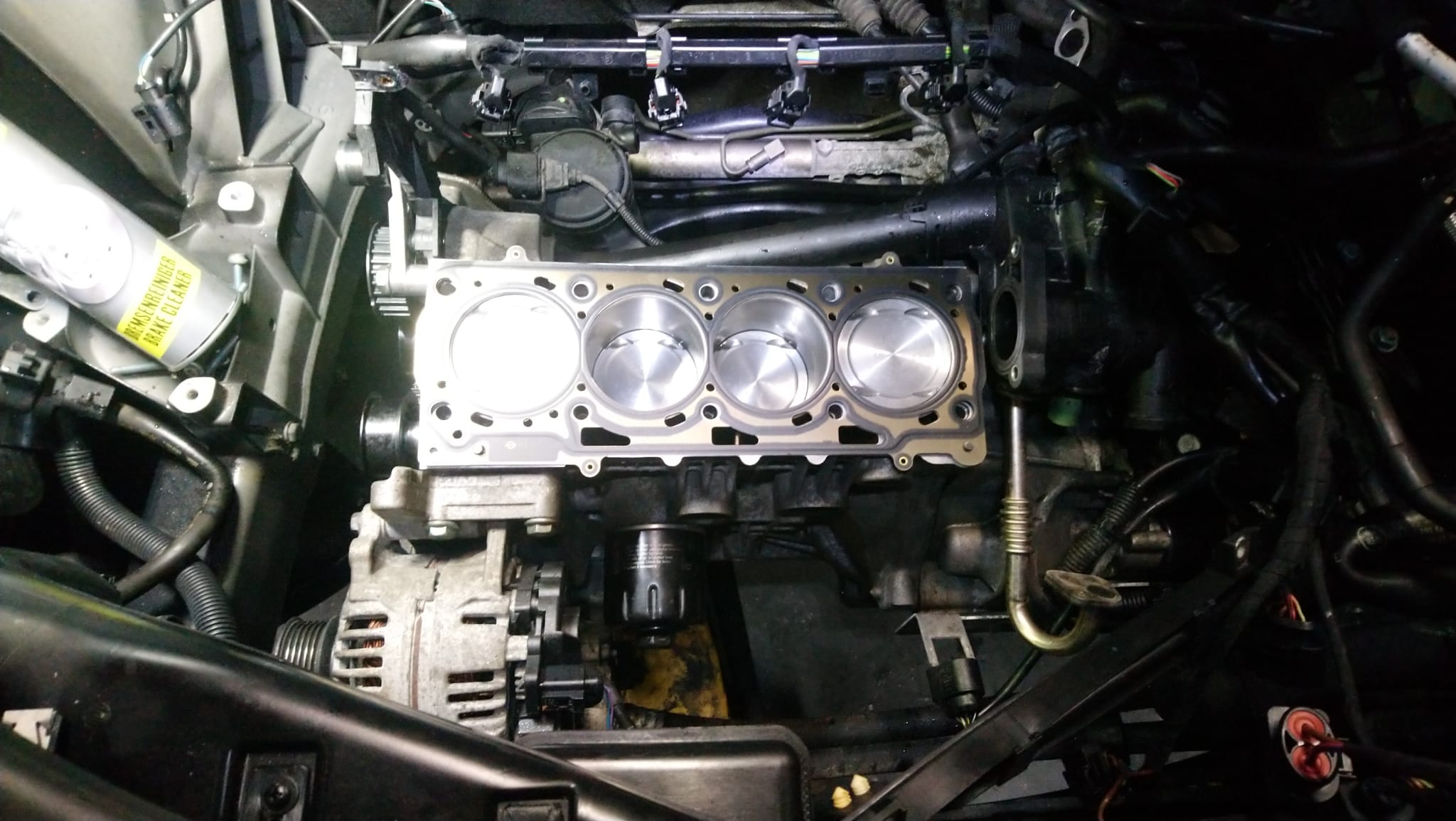

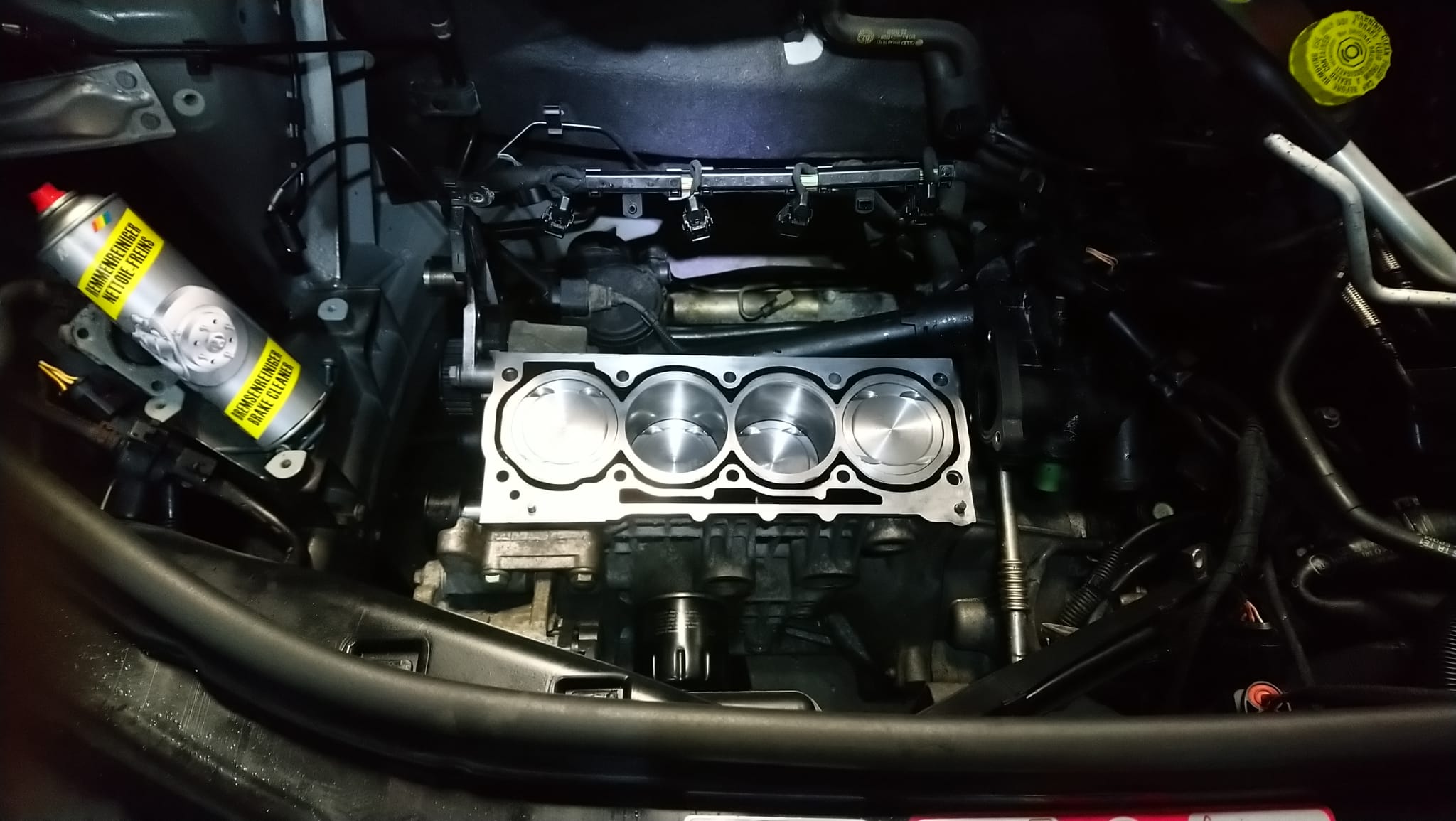

Hier plaatje van de nieuwe zuigers met kop….

Edit: heb je ook nog een foto van de nieuwe zuigers (met name de zijkant van de zuigers)?
Edwinvv
Berichten: 462
Locatie: Noordwijk
10 nov 2021, 19:47 1 x
Ga ik vragen.
