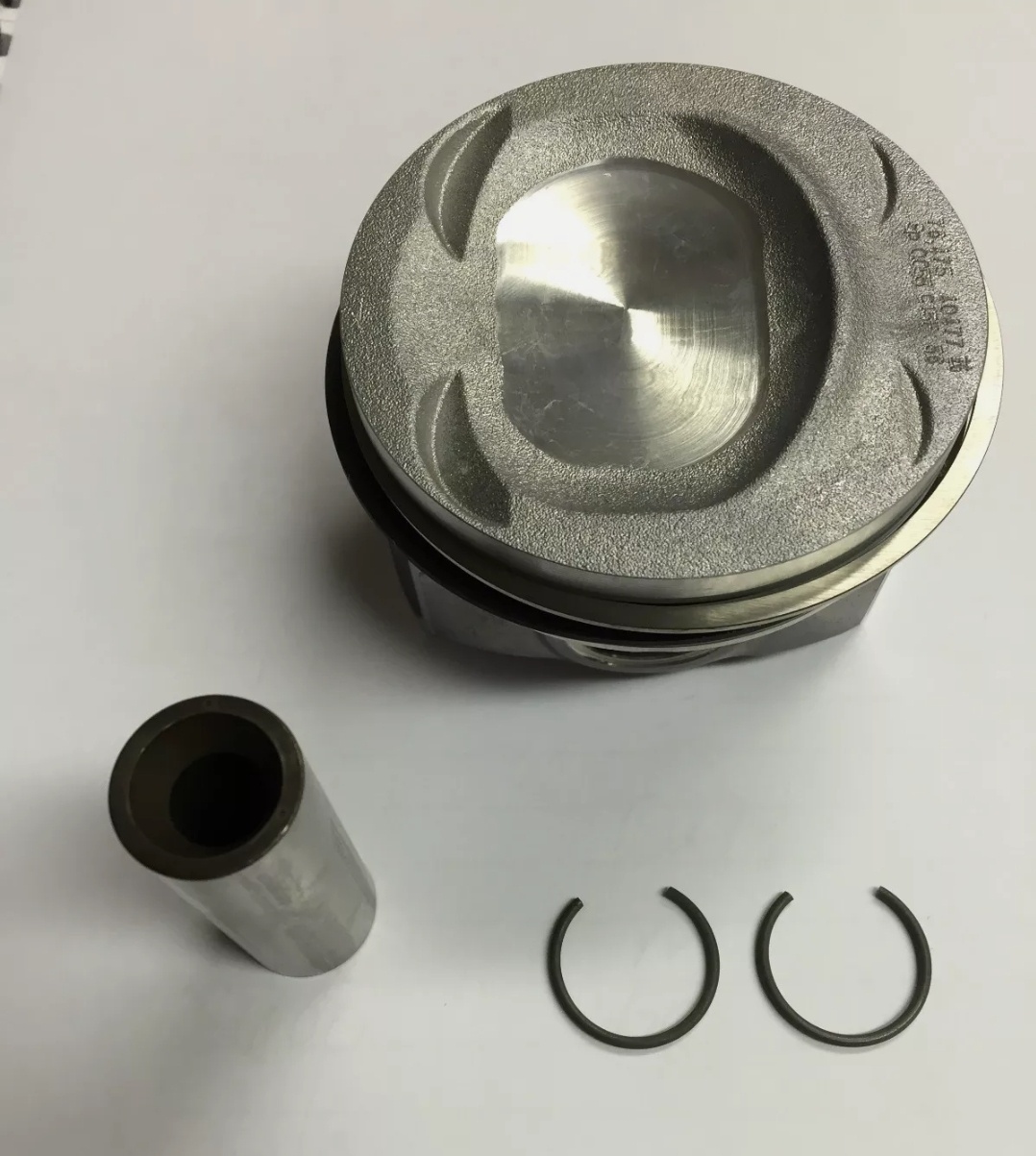

Wat ik uit het verhaal van ons knaagdier begrijp zijn de zuigers van de latere 1.4 16V TSI motoren
te gebruiken als zijn vervanging voor het standaard model zuigers voor de BBY
Dat is mooi, de hogere zuiger zal de krachten beter op kunnen vangen.

En zo krijgen we we de verhalen in de wereld.
Direct ingespoten motoren hebben altijd een kom in de zuiger zitten en dat heeft de 1.4 niet. Het leek me ook al heel stug google even en je zit dus dit

Dan is mijn vraag: van welke motor/motorcode zijn de nieuwe zuigers afkomstig? Een bouwjaar/cilinderinhoud/type aanduiding zegt mij niet zoveel ....

Let op!
De 1395 cc Tsi paste niet, ook ketting voor distributie.
De 1390 cc heeft zelfde boring & slag, en dat blok paste perfect.
Zag dezelfde zijkant maar de bodem van de zuiger?
Ik had 1 defecte zuiger en ga die pennenbakje nu even bekijken en foto maken.
Wel staat deze in Groningen en nu bezig in Brabant, bijna Belgie.
Ook moest de bak onder de motor kap voor lucht aanvoer aangepast worden door Fohn te bewerken.
Moet de Blok code nog even opzoeken en de verschillen controleren of ze werkelijk hetzelfde zijn.
