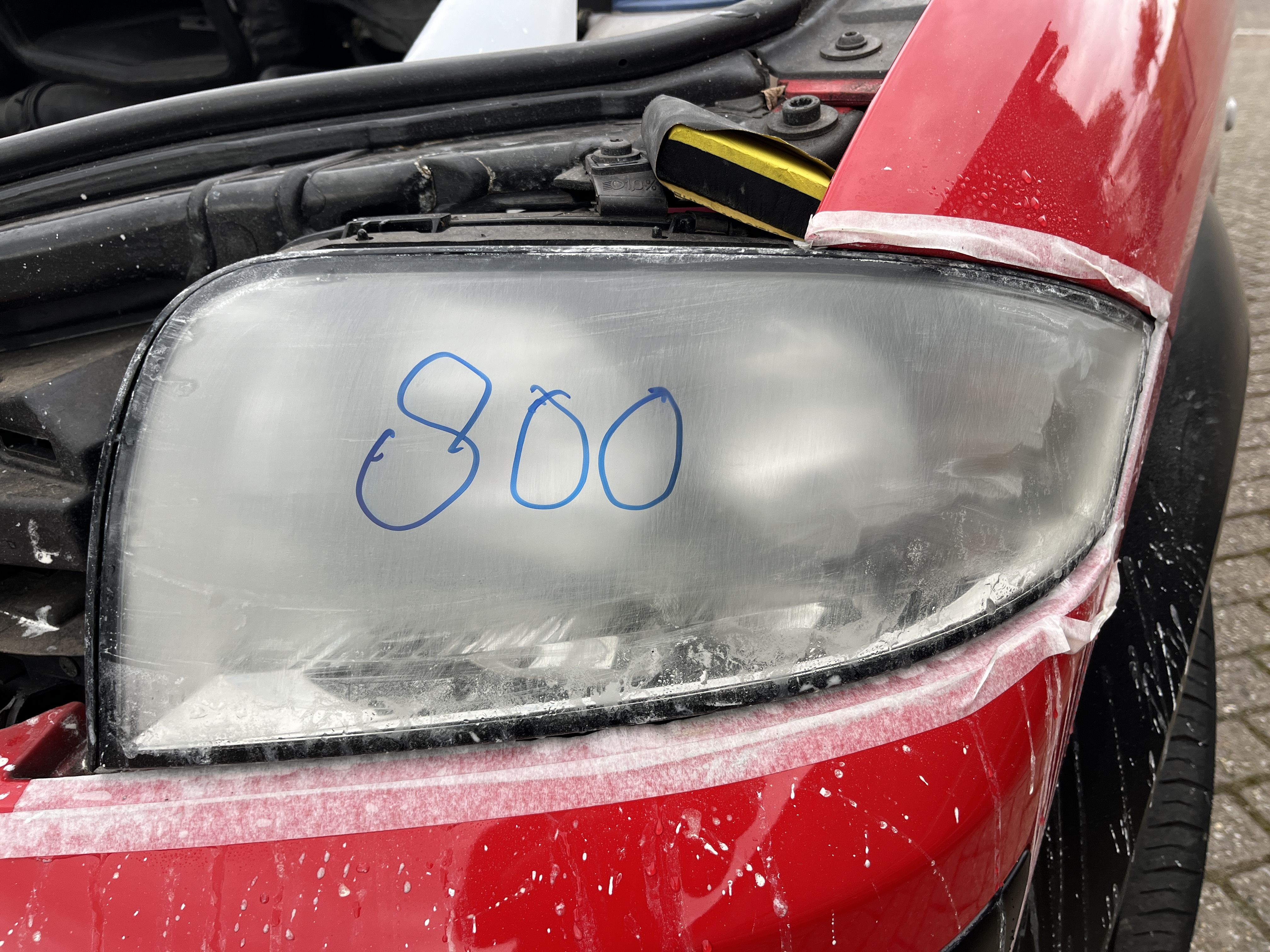

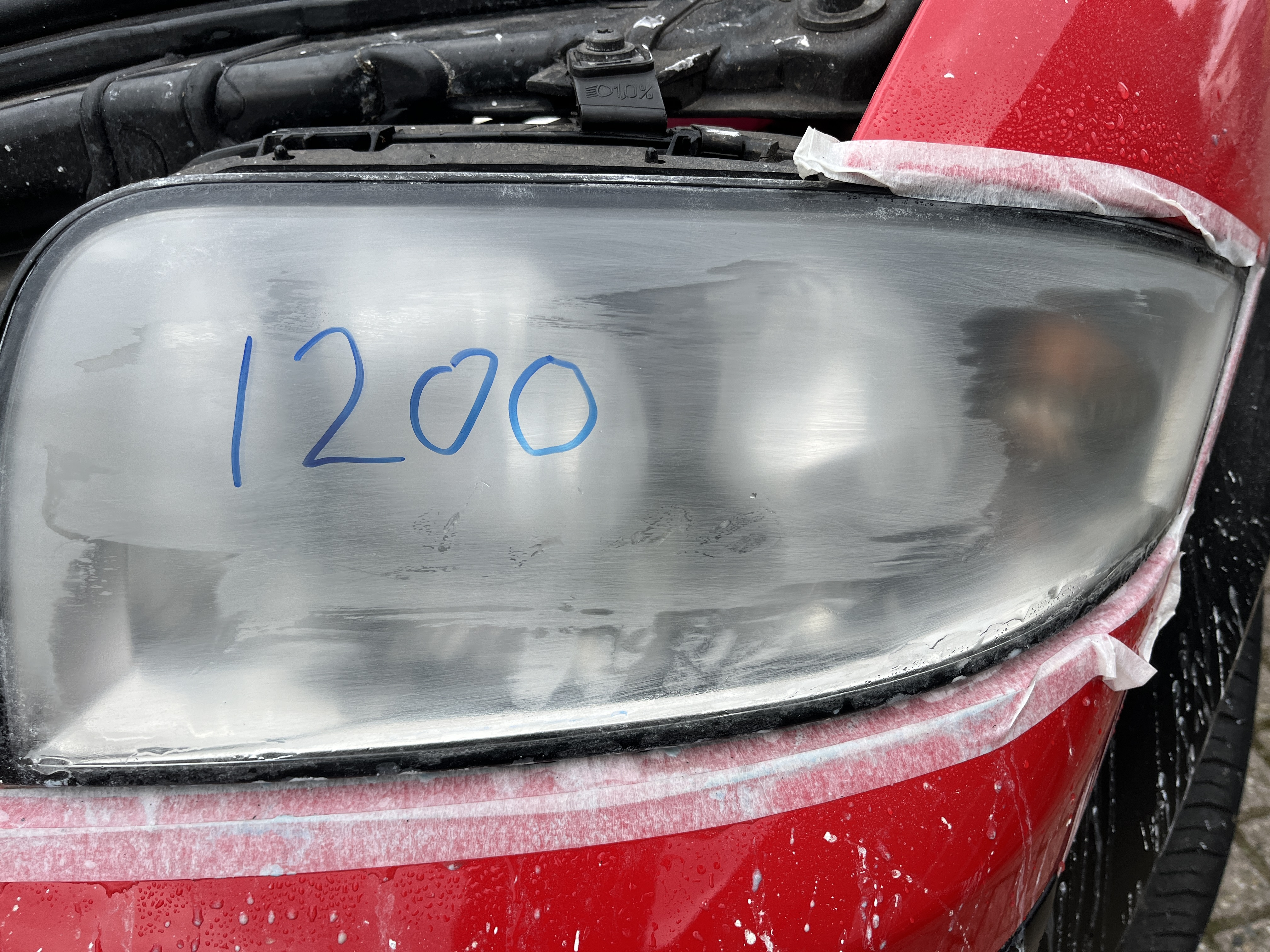

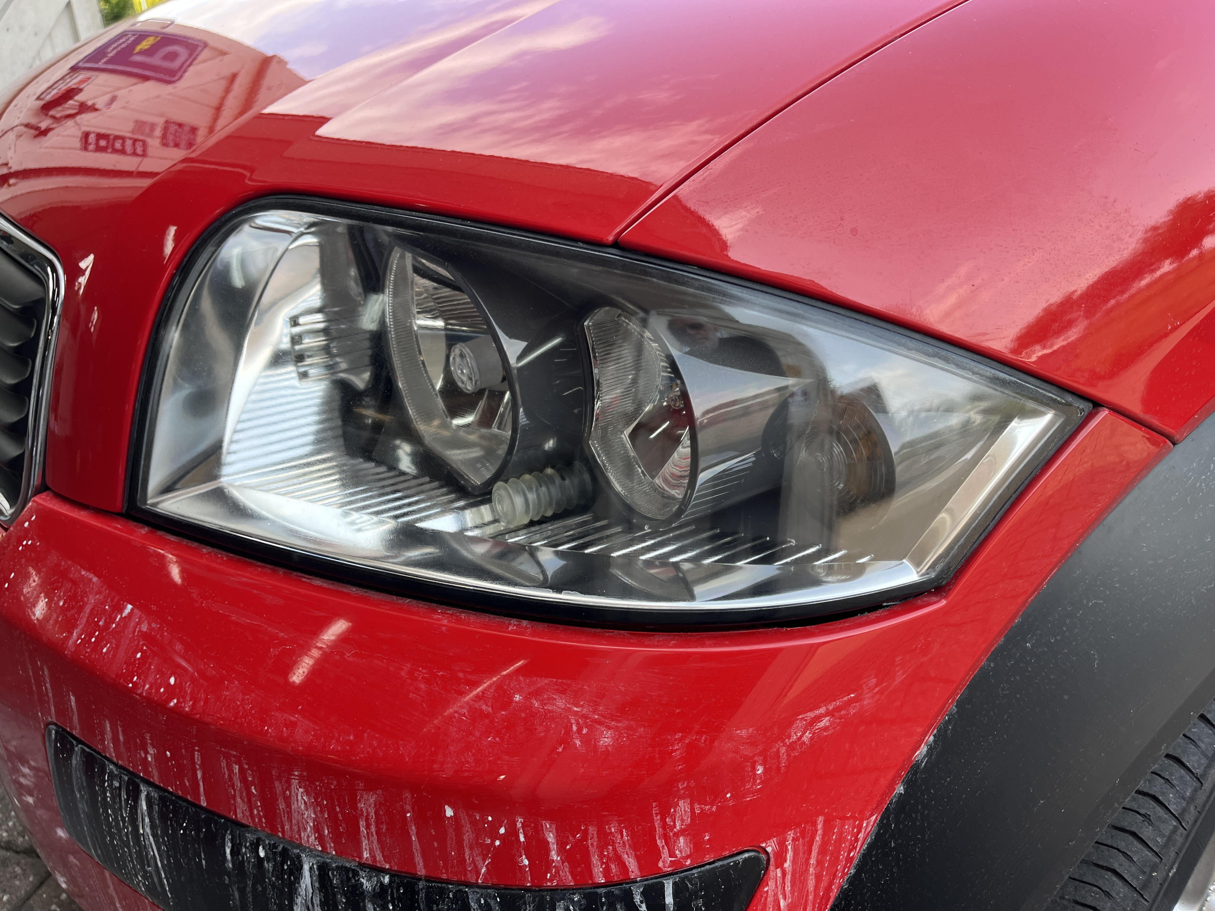

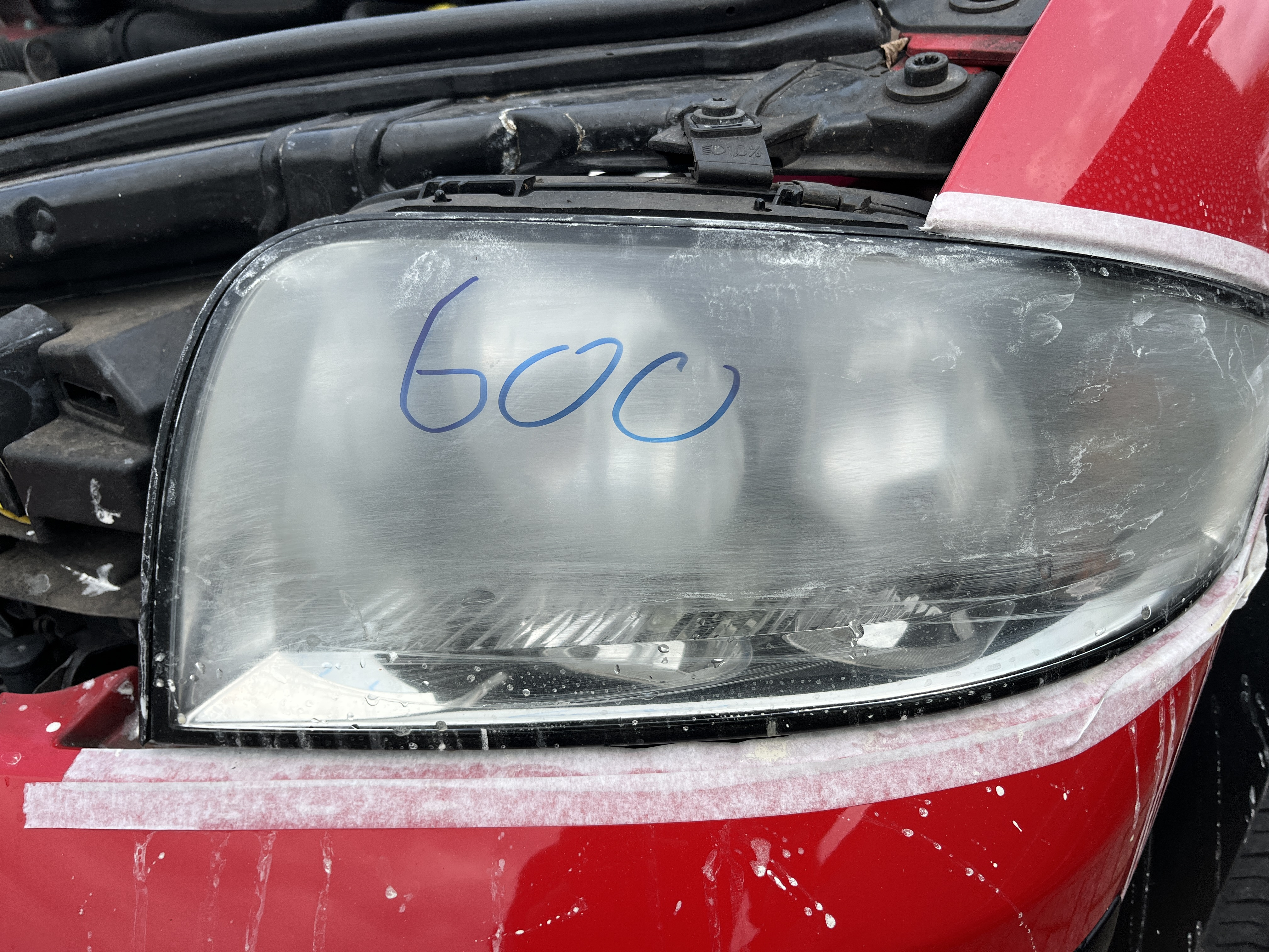

04 jun 2025, 18:23 2 x
Het kan nog beter maar voorlopig ben ik er blij met het resultaat

04 jun 2025, 18:33 0 x
de derde foto met het heldere glas is na het schuren ? dan vindt ik het een mooi resultaat ! je zou evt nog met een polijstmiddel (gewoon op een poetsdoek doen) en goed inwrijven het af kunnen werken (of evt 2k lak er over spuiten, maar gewoon zo laten lijkt me ook prima..

Ik heb achtereenvolgens 600,800,1200,2000 schuurpapier gebruikt daarna gepolijst en toen nog een soort chemisch stoom middel gebruikt .
Dat laatste maakt het glasoppervlak heel even vloeibaar en maakt echt veel verschil.
ik heb alleen de fout gemaakt dat ik na de laatste polijst beurt het glas niet erg goed gereinigd heb. waardoor er een klein beetje van het achtergebleven vuil in het glas gesmolten is .
Om het langer goed te laten blijven ga ik nog proberen uv folie op het glas aan te brengen.
