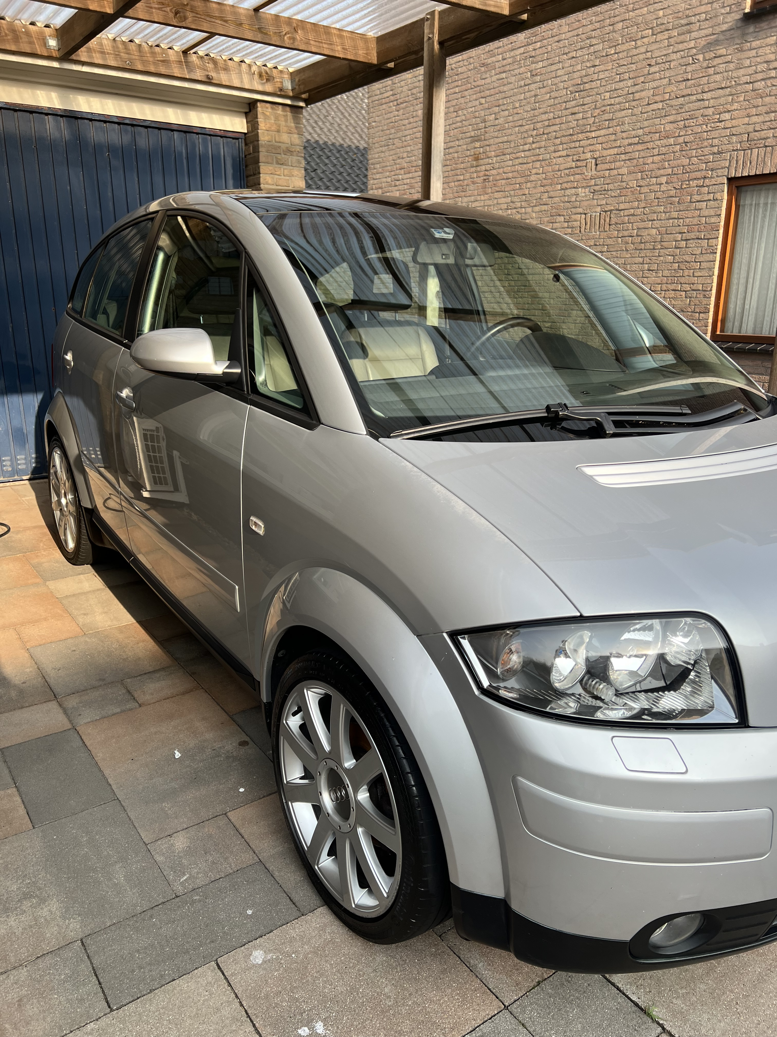

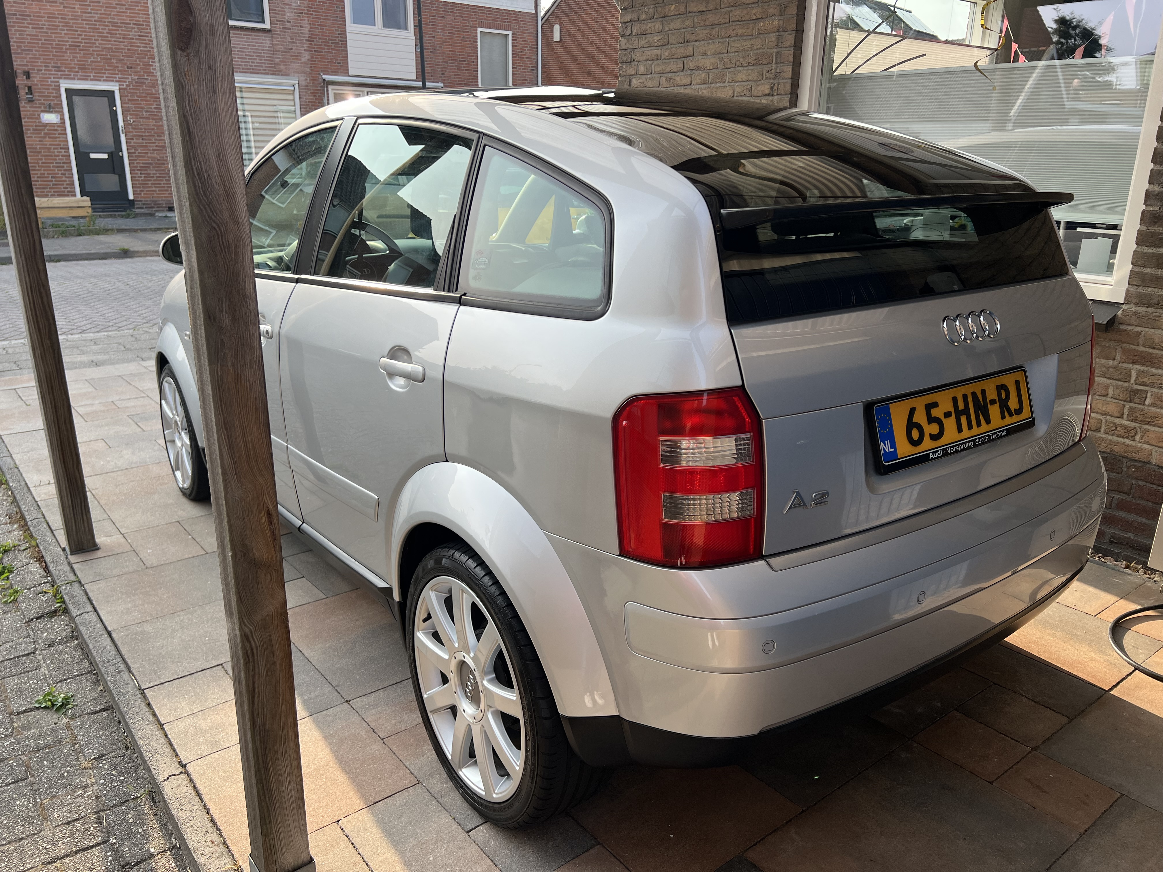

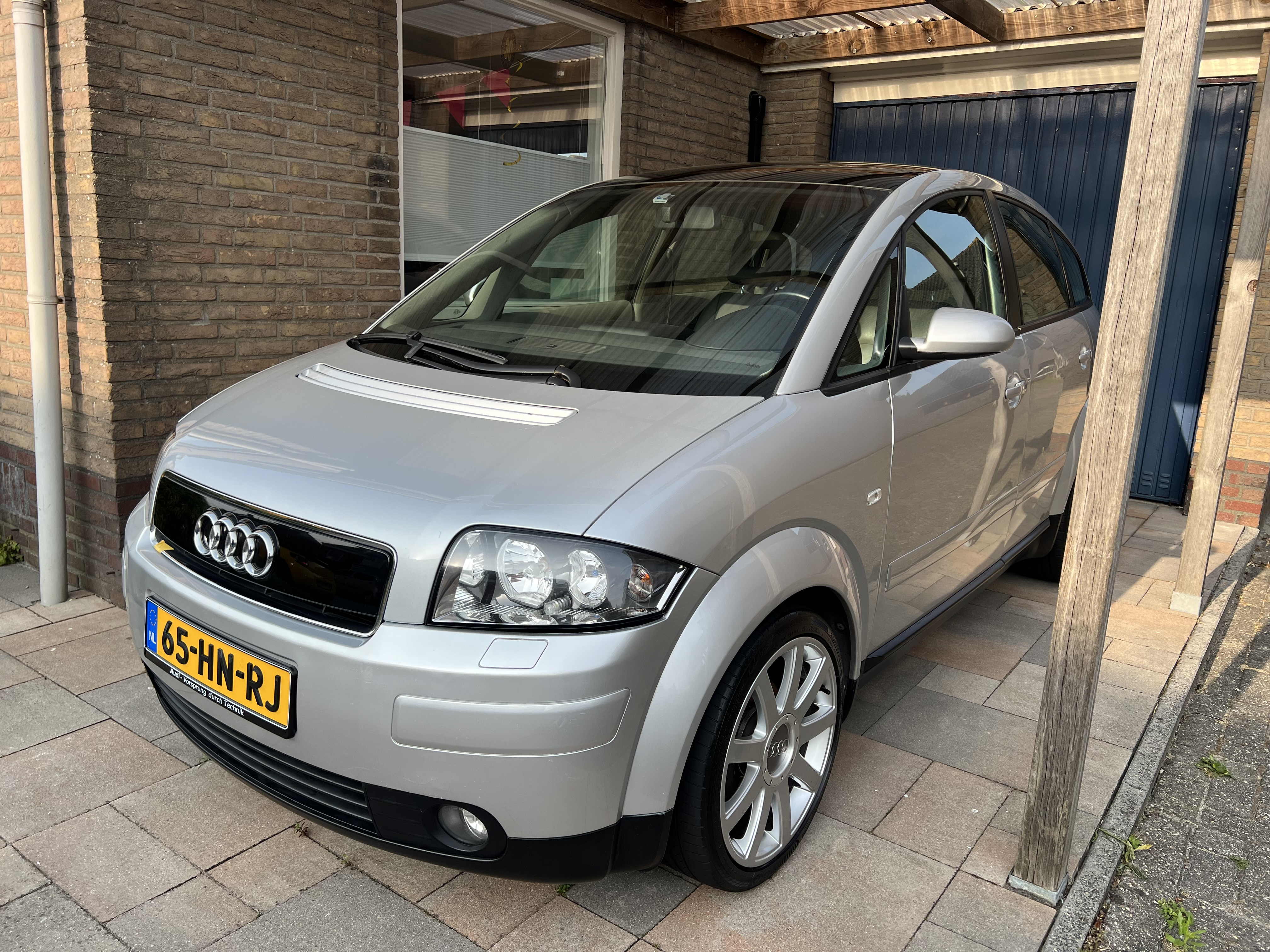

Dit weekend mijn A2 helemaal gedetail-ed. Ook een andere grill gemonteerd en nieuwe kentekenplaten met ‘Vorsprung durch Technik’ kentekenplaathouders.
Toch behoorlijk tevreden met het resultaat.De bestaande deukjes en krassen worden wel iets meer benadrukt, maar dat hoort bij het bewogen leven van deze auto.
Proces voor de geïnteresseerden;
-wielen schoonmaken met Sonax Beast velgreiniger
-auto in snowfoam en wassen met CarPro Descale
-IJzerdeeltjes verwijderen met CarPro IronX LS
-Kleien met CarPro Polyblock en ClayLube
-3 step polijsten met LDA 1000 8mm DA Polisher
-Meguiars Ultimate Compound met CarPro MF Pad
-CarPro Reflect met CarPro Orange Pad
-Meguiars Hybrid Ceramic Liquid Wax met CarPro Gloss Pad
-Banden met CarPro Dark Stuff, velgen met Meguiars Ultimate Quick Detailer
-Glas met Meguiars Ultimate Glass & Water Repellant
