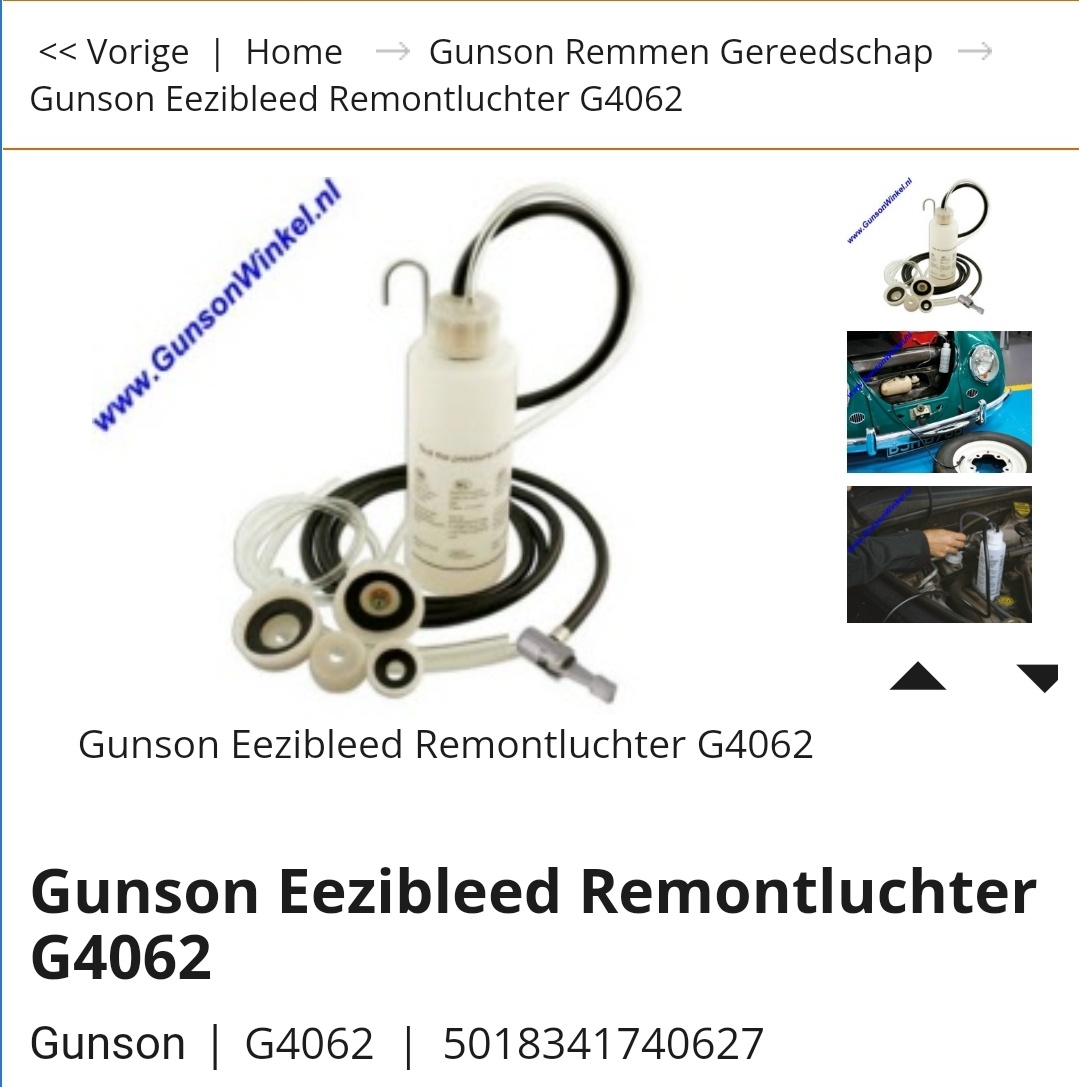

Deze Gunson remontluchter is serieus handig:
https://www.gunsonwinkel.nl/contents/nl ... G4062.html
Werkt perfect!!
Moderator edit: details en plaatje voor archief toegevoegd.

Inderdaad, ik heb 'm ook. Dan kun je het ook prima in je eentje doen.
