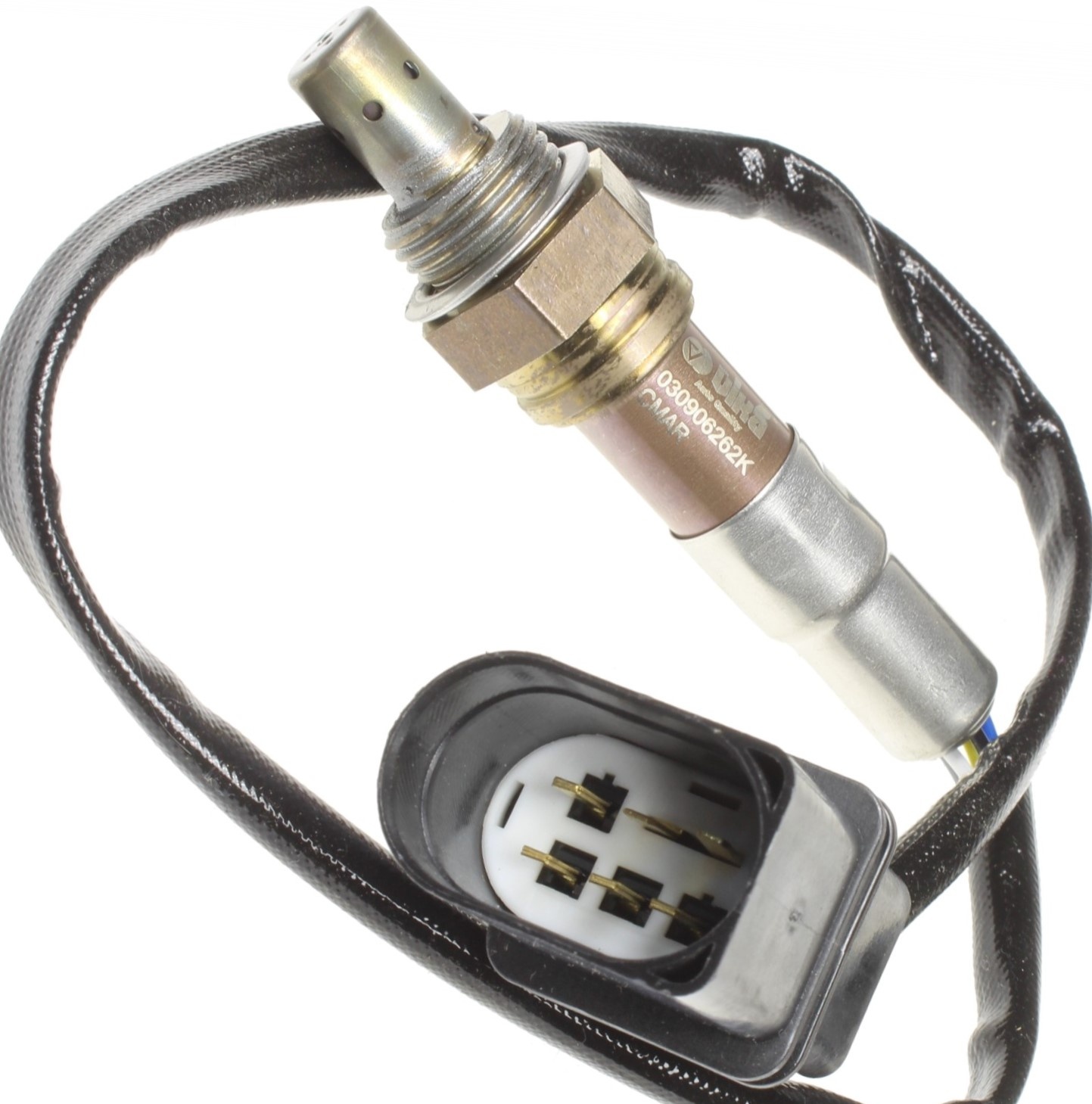

Ik had heb onlangs de lambdasonde vervangen, omdat ik lambdasonde geralateerde foutmeldingen kreeg met het bijbehorende gele motormanagement lampje. Bij mijn vorige A2, 2x de lambdasonde vervangen door de veel gebruikte NGK 1825 Ik vond een goedkoper alternatief, voor een fractie van de NGK prijs, zonder zelf met stekkertjes te moeten prutsen, enig verschil is de kabellengte. https://www.ebay.de/itm/313259280967.

Het is niet dezelfde, je moet 5 leidingen hebben, jouw aanbieding heeft er 4, NGK 1825 word ook niet als vergelijkingsnr getoond .€115,00 is niet veel voor NL begrippen. Ik heb hem er nu bijna 2 maanden erin, mocht hij problemen geven, zal ik een terugkoppeling geven.

Je hebt ook nog een identieke kloon van de NGK1825, china aftermarket versie, aangezien deze sonde ook veel in chineze volkswagens zit.
Heb hem wel eens voorbij zien komen op Aliexpress. kostte ook zo rond de 45 euro.
gaatjes, vorm etc geheel gelijk aan de NGK, geschikt voor de 55kW 1.4 16v.
