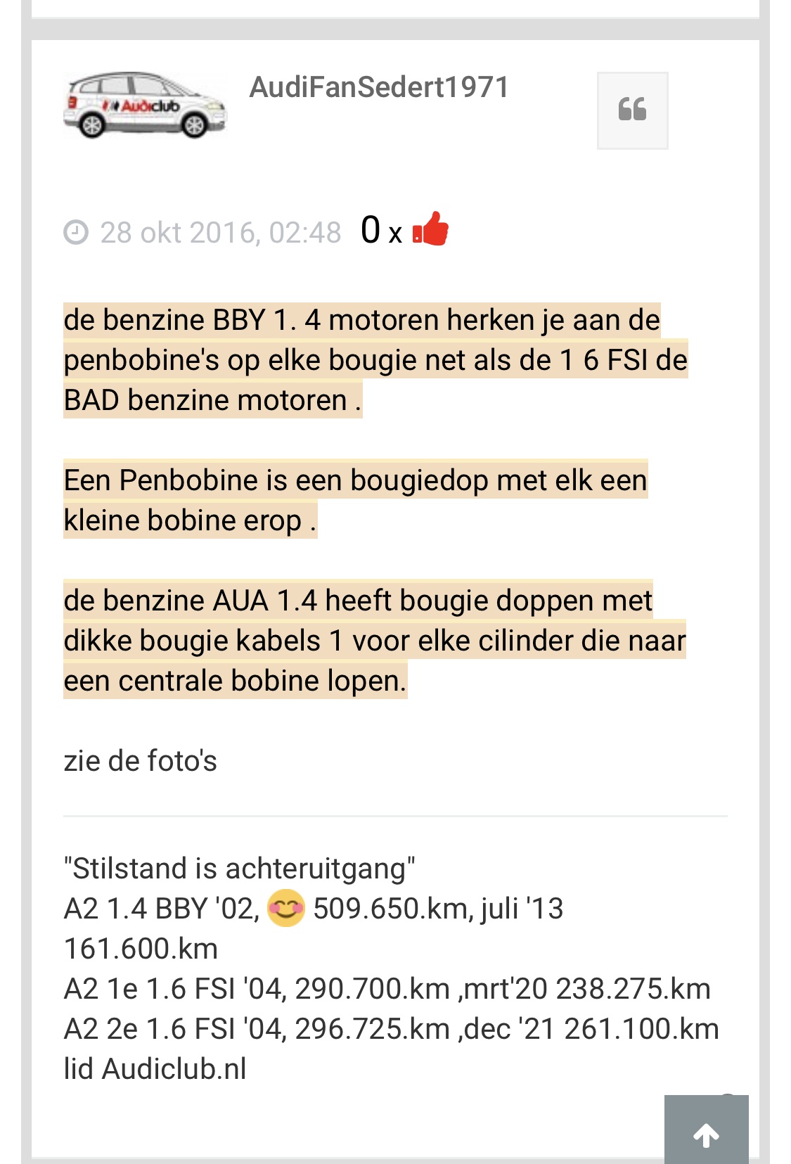

Google zegt:
de benzine BBY 1. 4 motoren herken je aan de penbobine's op elke bougie net als de 1 6 FSI de BAD benzine motoren . Een Penbobine is een bougiedop met elk een kleine bobine erop . de benzine AUA 1.4 heeft bougie doppen met dikke bougie kabels 1 voor elke cilinder die naar een centrale bobine lopen.
