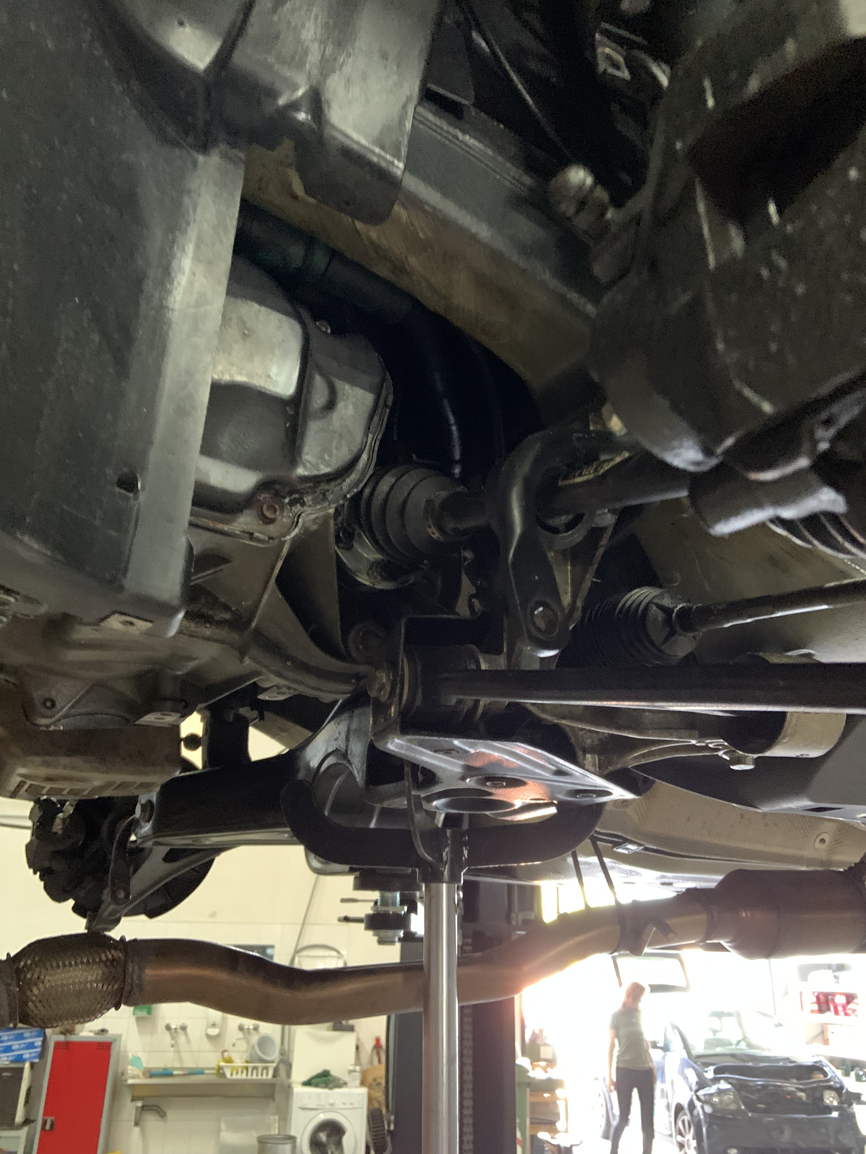

Kant en klaar gebogen is er niet (meer) en daarom begint de dealer er niet aan...
Ik heb met installatiedraad (2,5 mm2) de lengte bepaald door de leiding zo goed mogelijk te volgen. Zo kwam ik op 145 cm voor rechts en 65 cm voor links.
Als je de lengte kent, kun je leiding met nippels aan de uiteinden kopen (bijv. op Amazon) en dan hoef je "alleen" maar te buigen.
Zo'n leiding heb je dan voor €30 in huis.
Buigen gaat het gemakkelijkst als je de oude leiding zoveel mogelijk in de juiste vorm onder de auto vandaan haalt. In elke gemaakte bocht zet ik een tiewrap strak om de oude en nieuwe leiding.

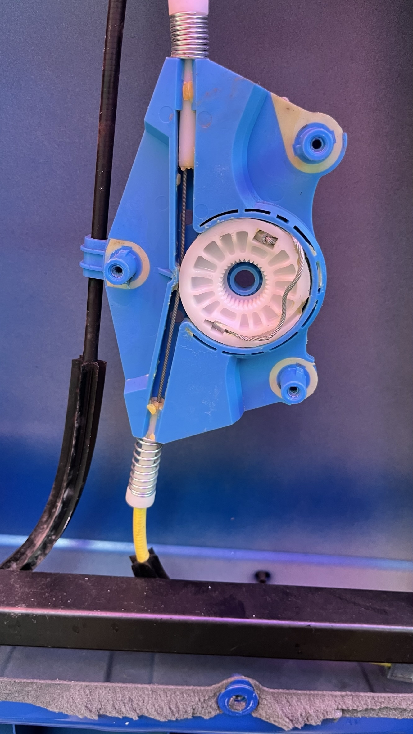

Bij het sluiten van het raam een harde knal en daarna begon de ruit spontaan te zakken.
Na het afnemen van de bekleding en motor wat het euvel al duidelijk, dat wordt zoeken naar een nieuw mechanisme:
De dan andere kant was nog veel erger. Daar is de kabel al jaren uit de witte wiel geschoten.

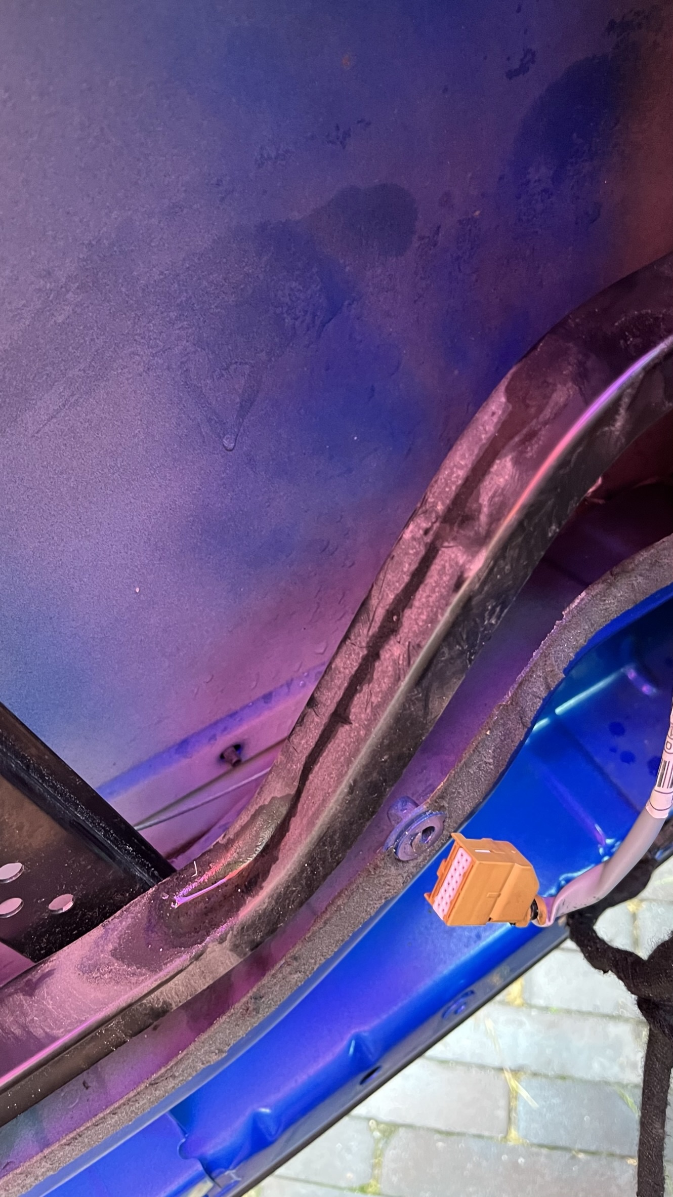

Wat mij ook opviel is dat er water staat in het frame en dit niet de eerste keer was:

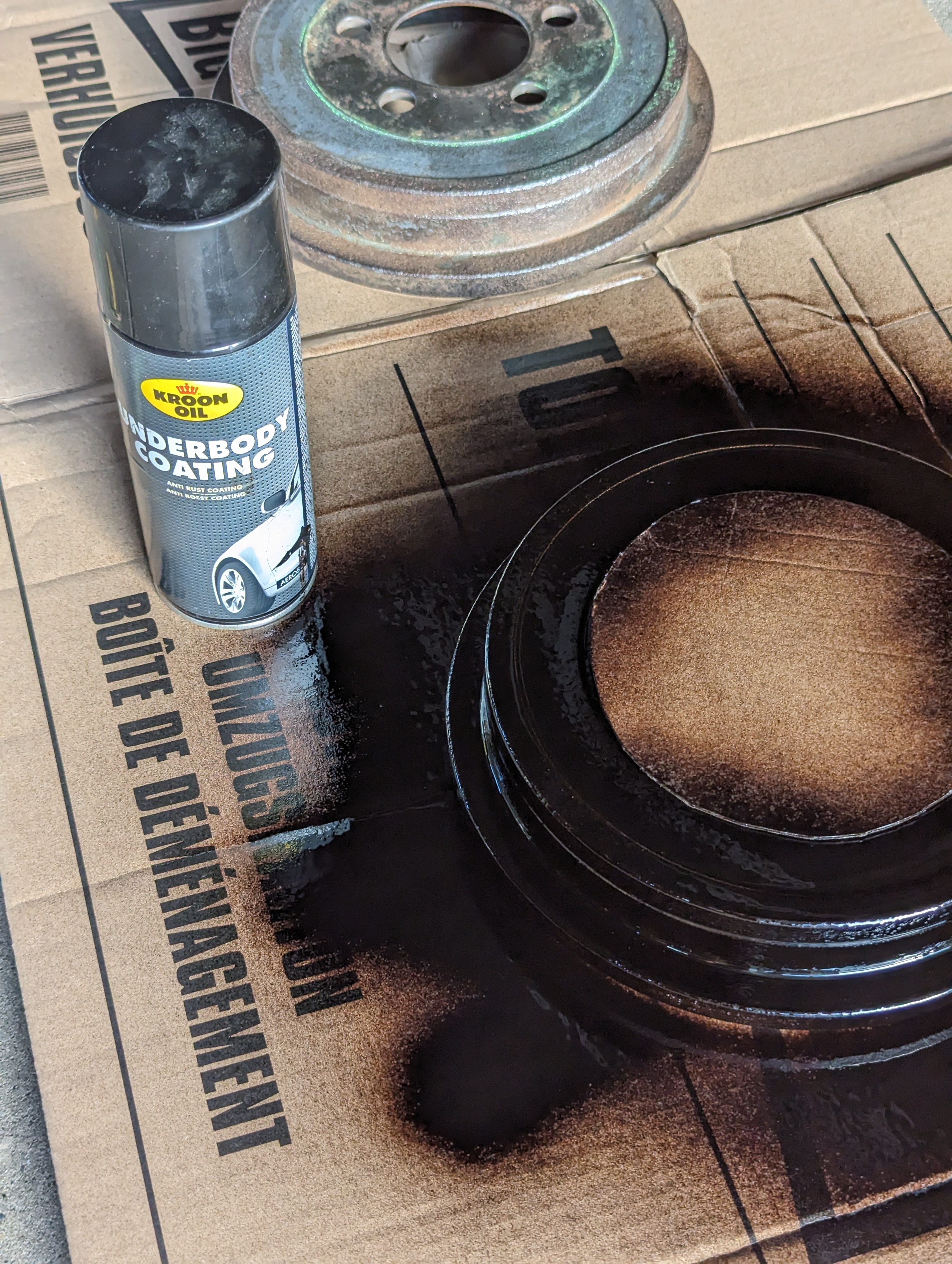

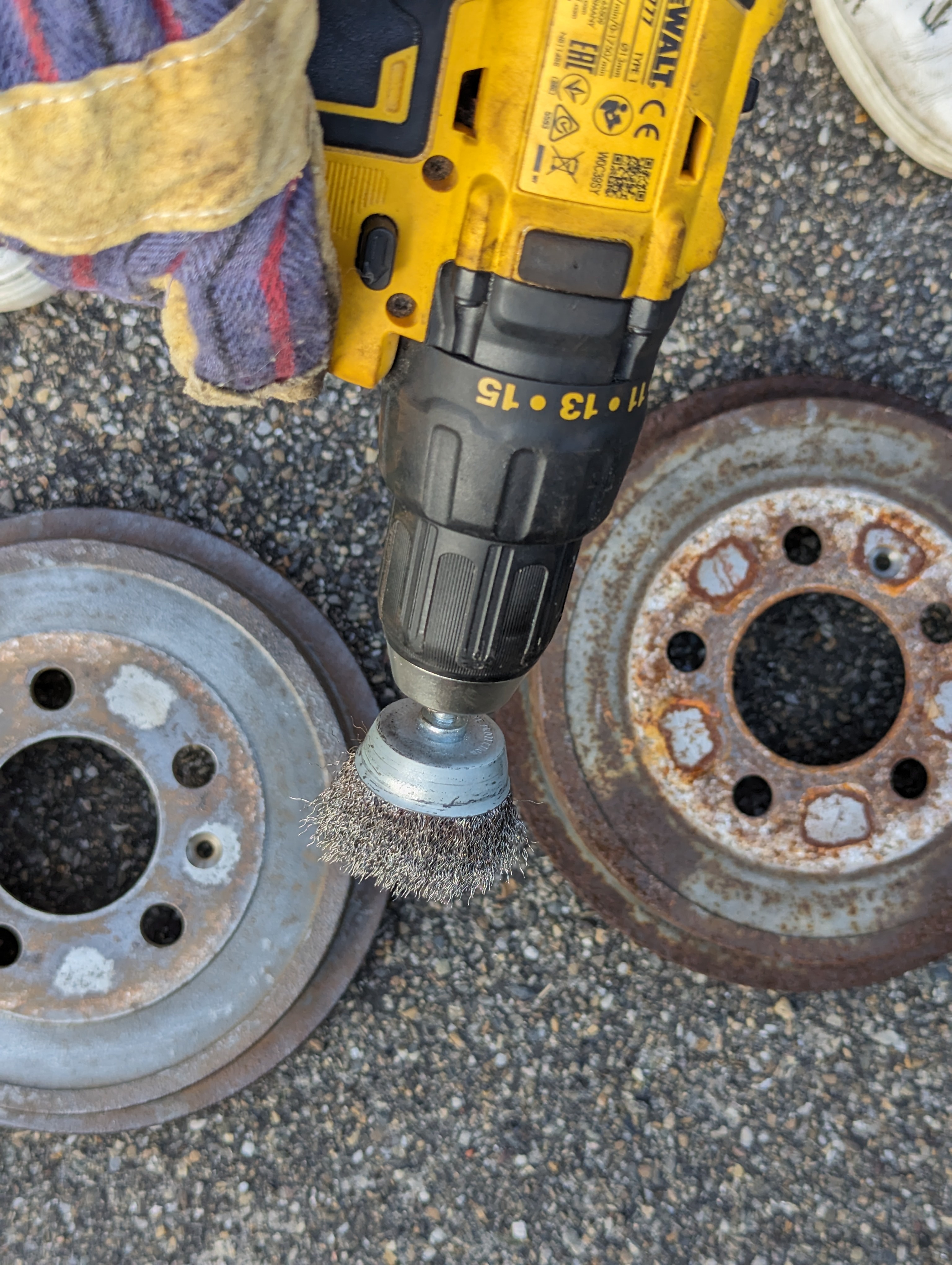

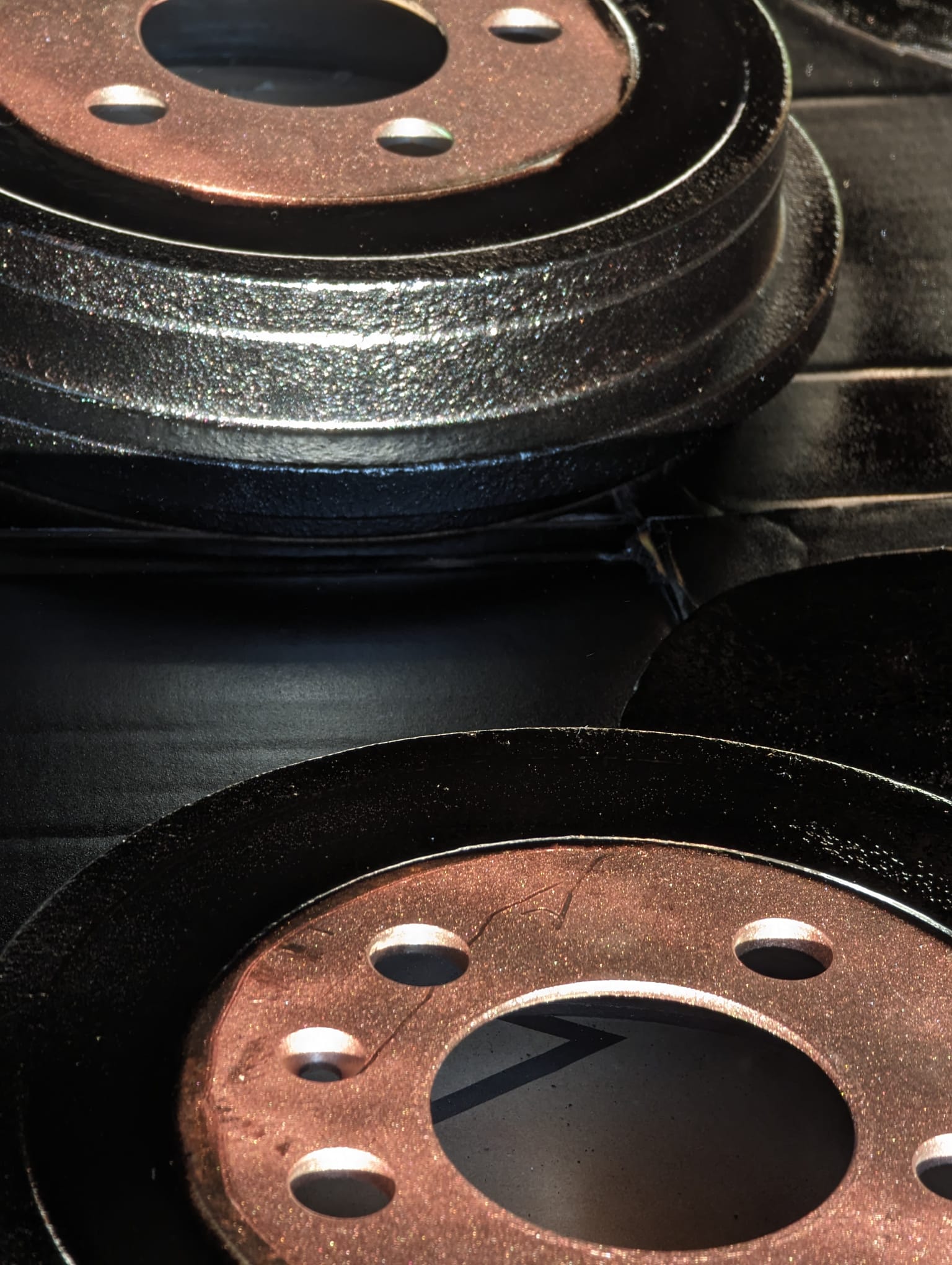

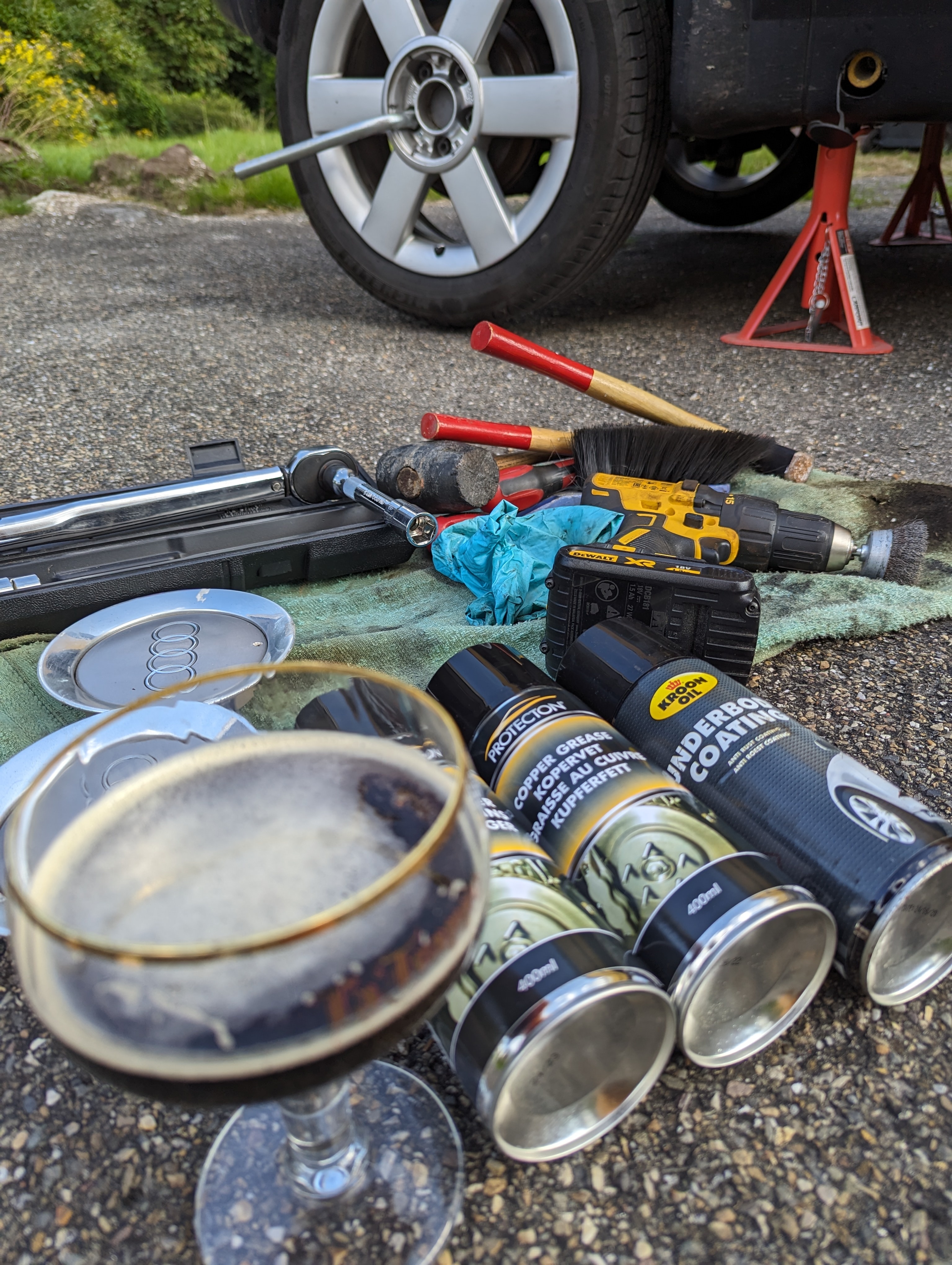

De achterwielen liepen wat aan toen ik vandaag de auto pre keuring controleerde. Bleek wat roest te zijn op/in de trommels. Biertje ingeschonken, Roest verwijderd, Remmen schoon gemaakt, Trommels gespoten in de hippe combinatie tectyl-zwart-kopervet-goud. Bling!

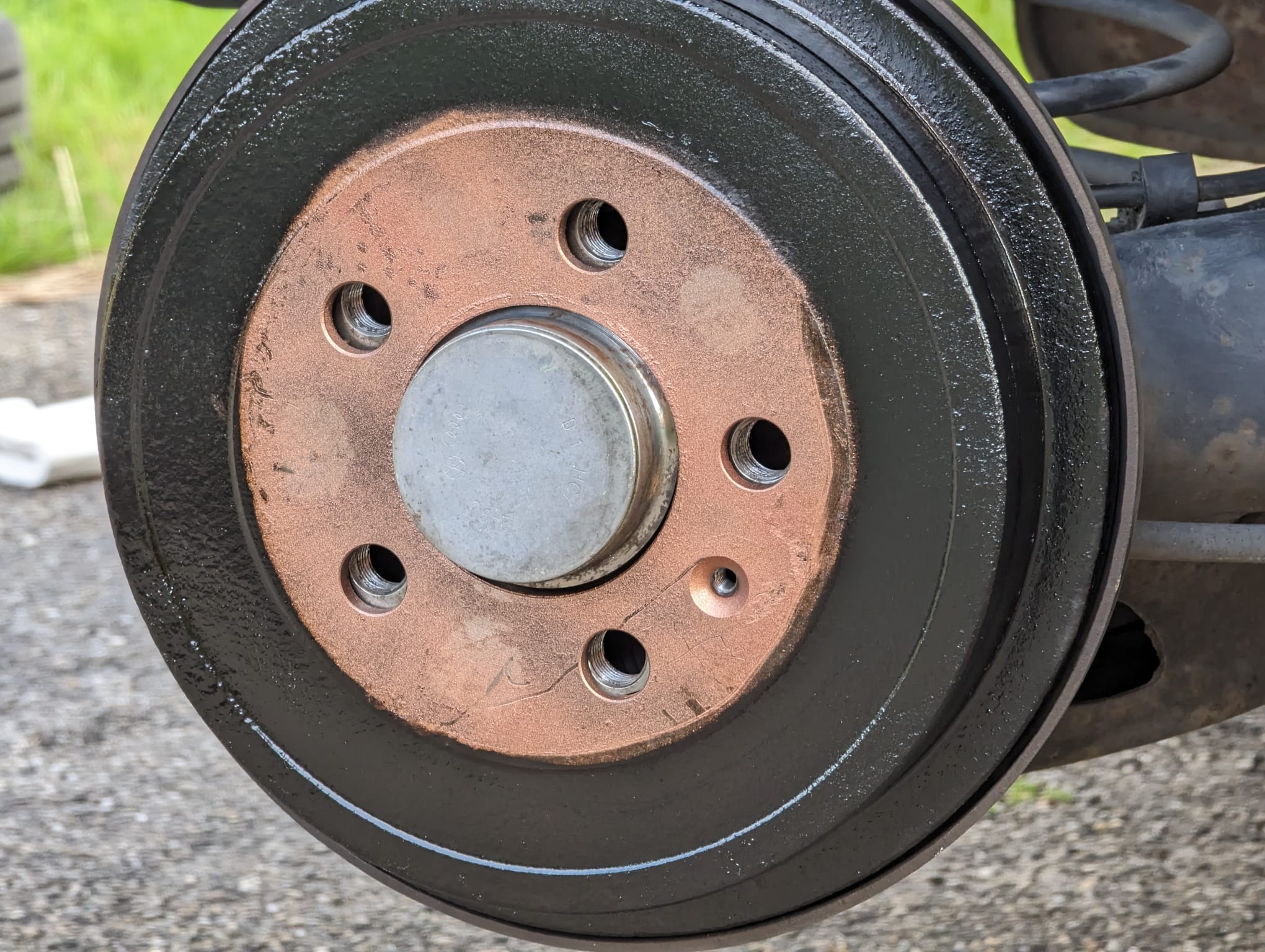

14 aug 2023, 22:03 3 x
Finished, niet het strakste spuitwerk ever maar klaar voor de APK. Overmorgen is 'ie jarig

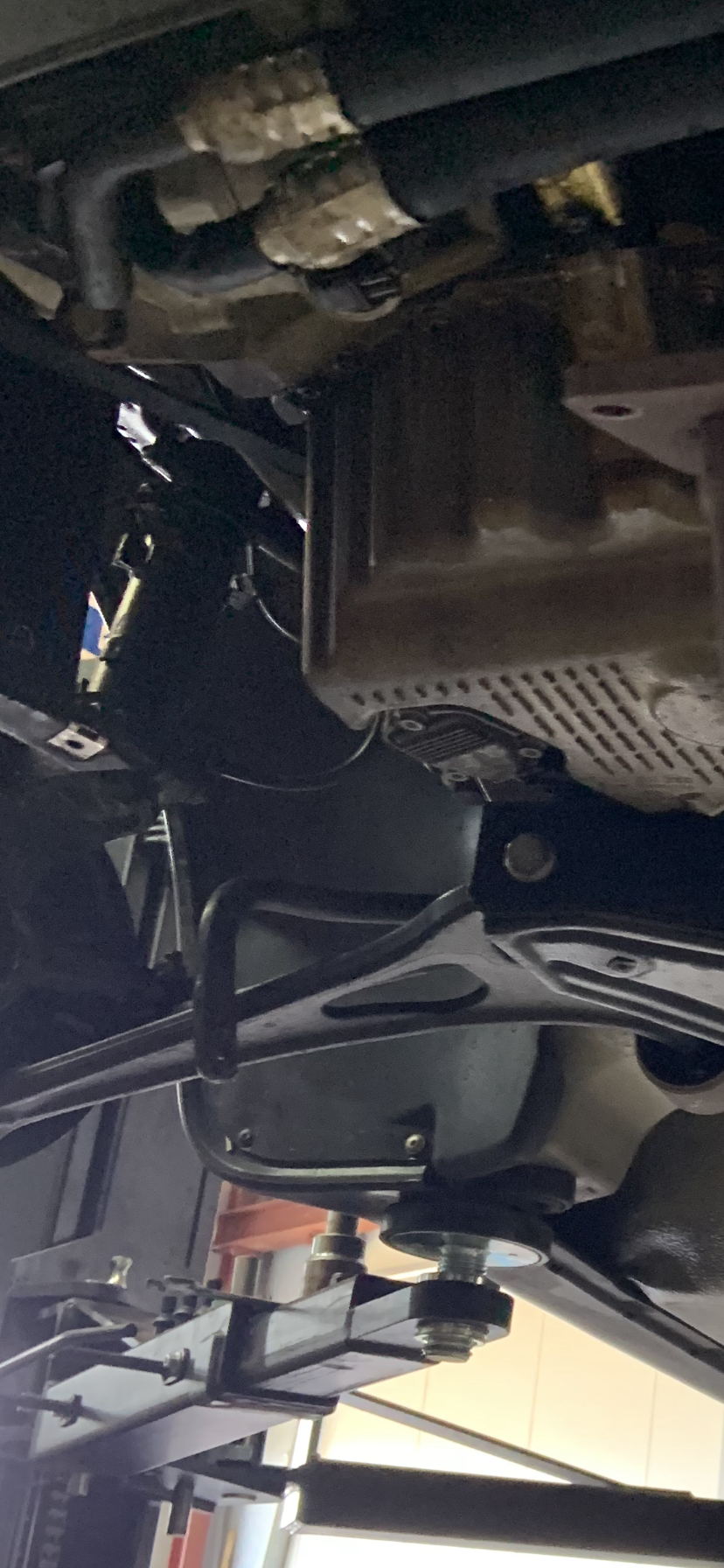

Nieuwe stabilisator stang met rubber bij de A2 dokter.
Stang bij Audi tradition ongeveer €210.
€150 werk dacht ik.
Weer superstrak

15 aug 2023, 08:00 2 x
Blauwbaard schreef:
14 aug 2023, 22:03
Ziet er weer netjes uit @Blauwbaard. Toch een puntje van kritiek over het spuiten van het hart waar ik @Joostbo eerder ook al op had geattendeerd. Zie hier.
