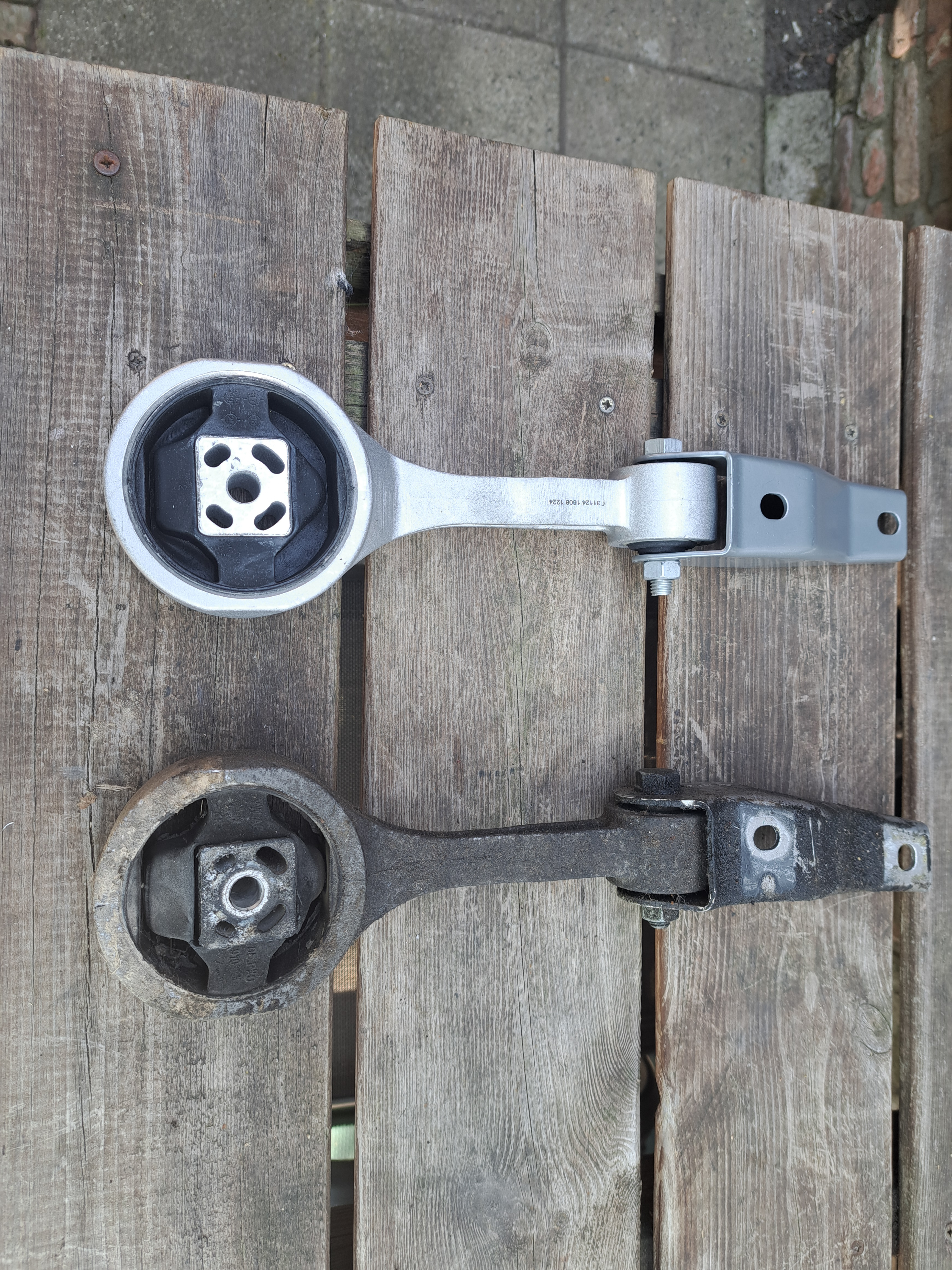

Gisteren de baksteun vervangen.
Dat bleek hard nodig.
Nu geen reacties meer bij lastwissel, wat een rust in de aandrijflijn
Daar heb ik dus veel te lang mee gewacht
