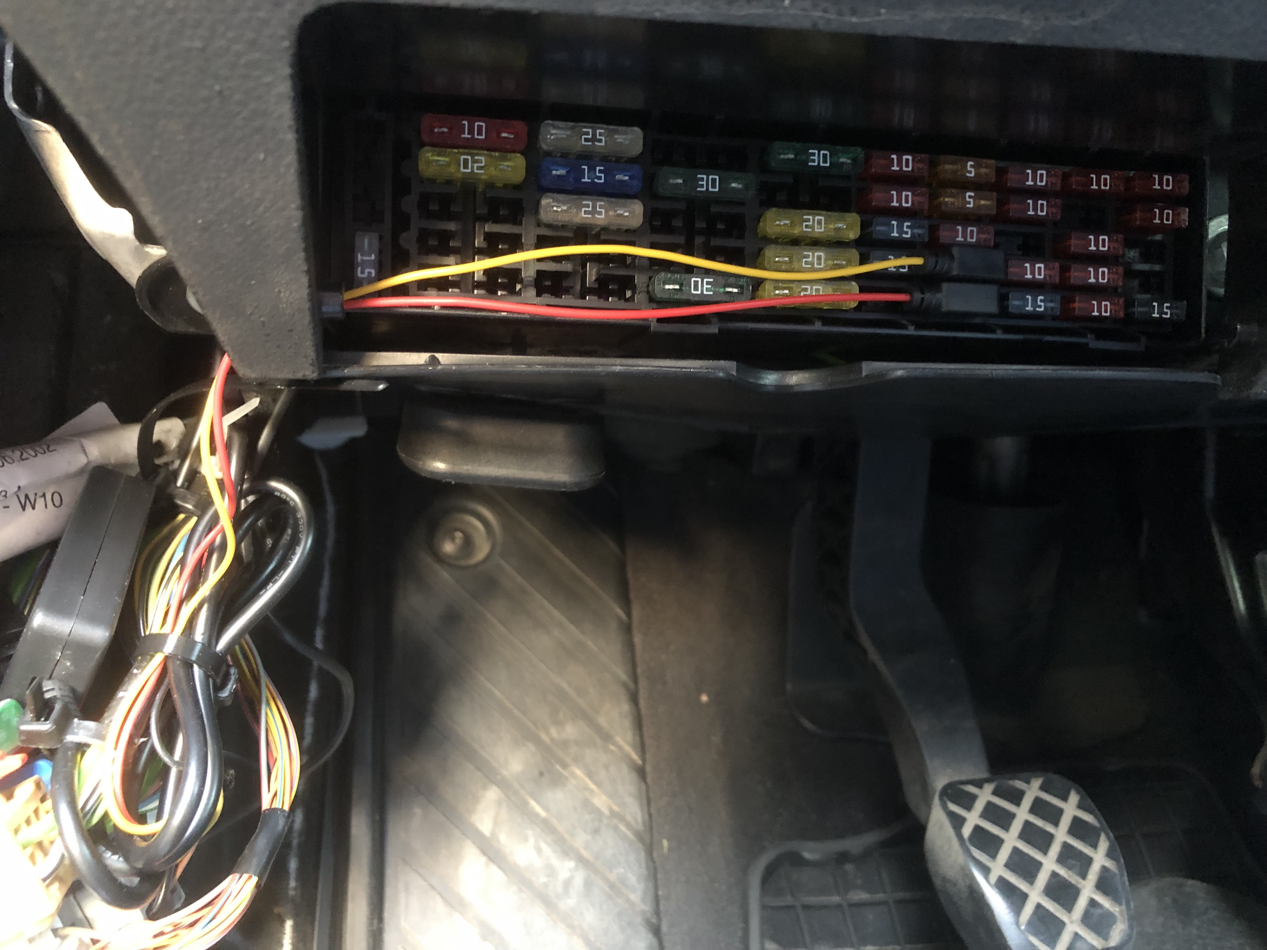

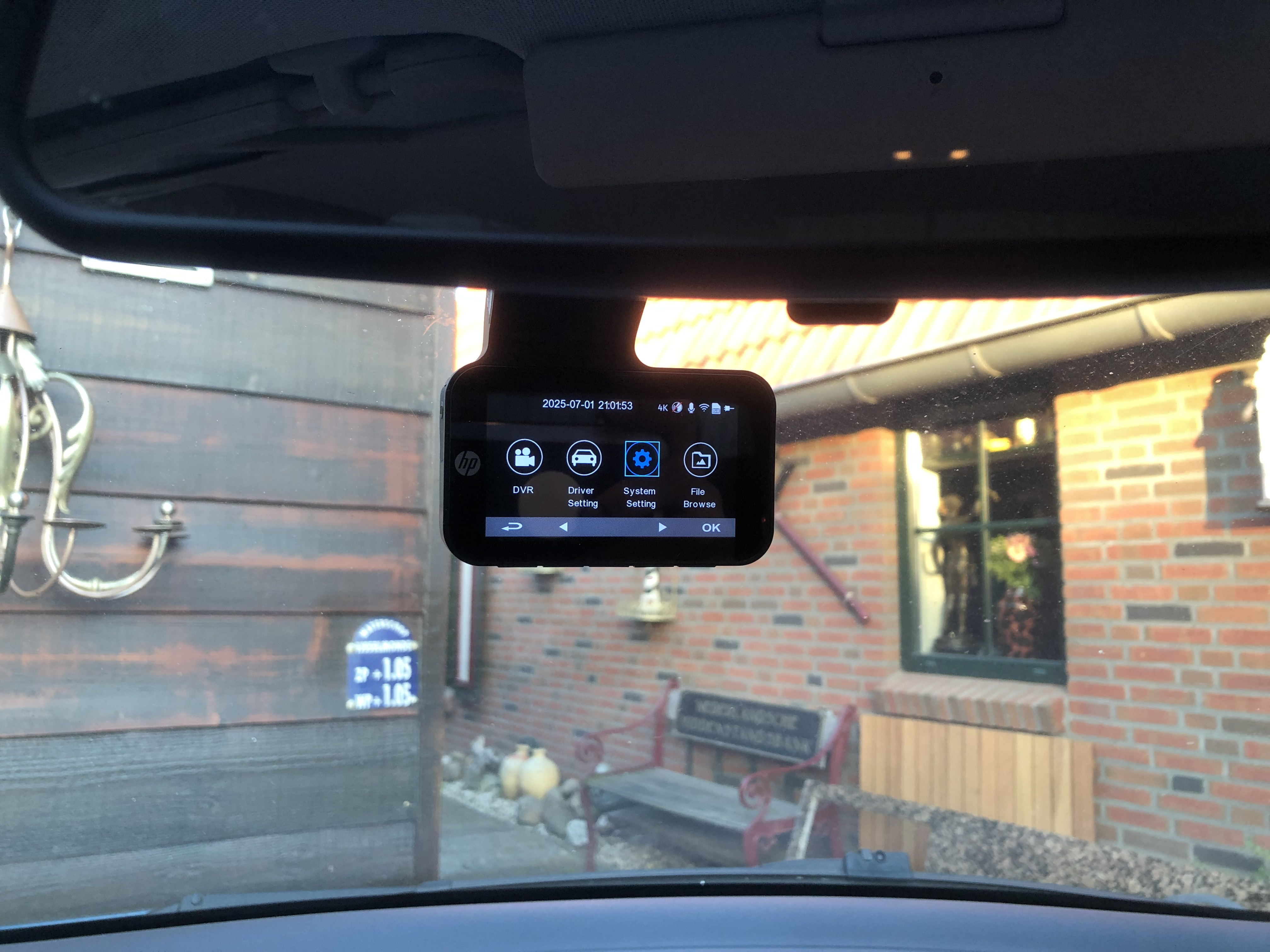

nieuwe hp 4k daschcam geinstaleerd. kabel netjes weggewerkt via hemel en a-stijl richting zekeringskastje. daar aangesloten met het bijgeleverde kabelboompje. alleen met de zekeringen ga ik het anders doen. mocht nu de zekering doorbranden is de cam gelijk onbruikbaar, de zekering zit namelijk vastgesmolten aan de houder/draadboom... beetje dom wel !
dat bevalt me niks zo. dus andere zekeringhouders besteld, met 2 losse zekeringen aansluitingen) 1 voor de cam, de andere zoals die afgezekerd was origineel.) dubbele werking dus.
toch wel nuttig zoon cam,mocht er iets gebeuren. (eventueel bewijsmatriaal etc) en een stukje gemoedsrust mogelijk.
deze cam heeft ook een permanente plus aansluiting, als het goed is als er nu iemand tegenaanrijdt of beweging neemt tie ook op, ook als motor uit is en geparkeerd.
ik heb er ook een achteruit camera bijgekocht, die binnenkort is erbij installeren.
