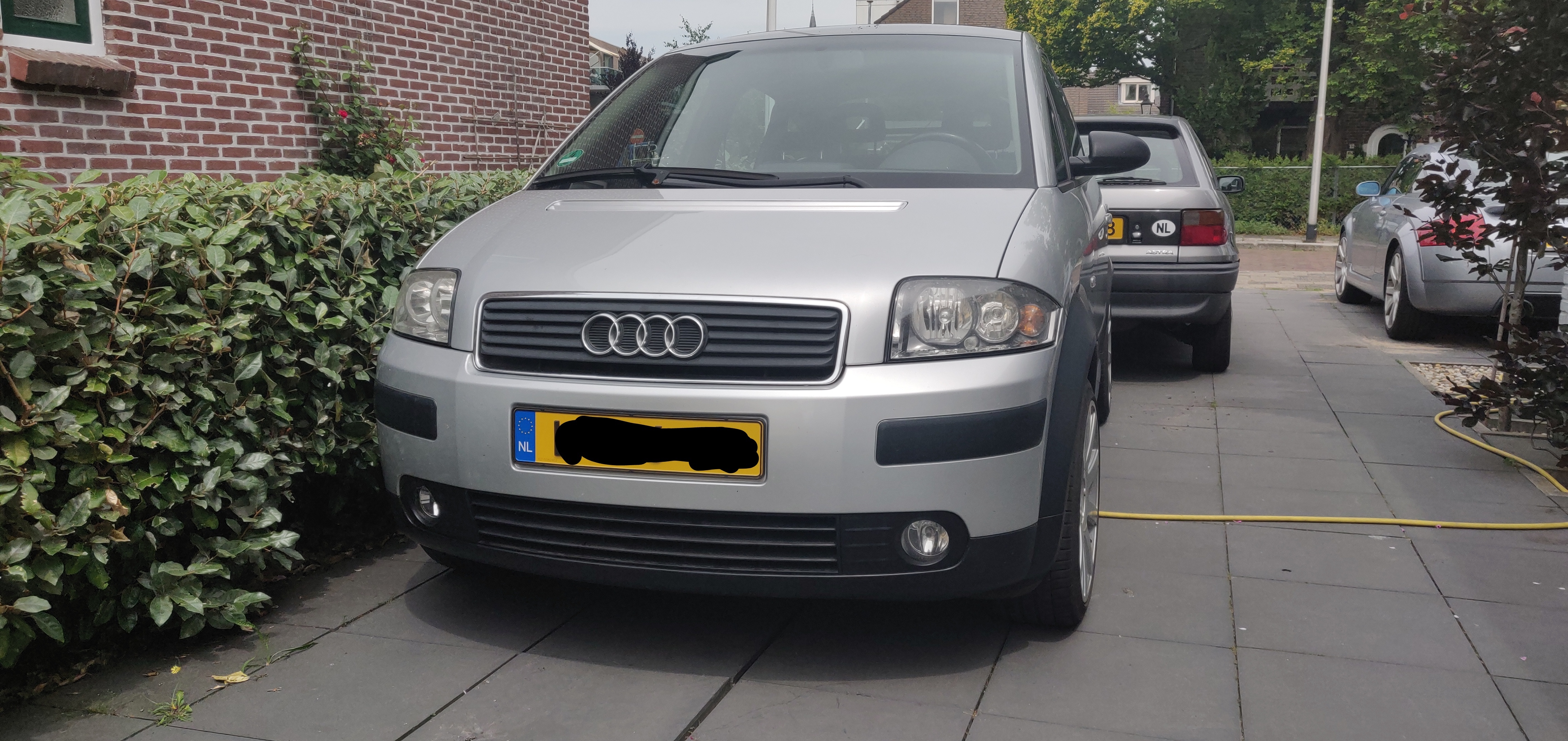

04 jul 2021, 20:30 2 x

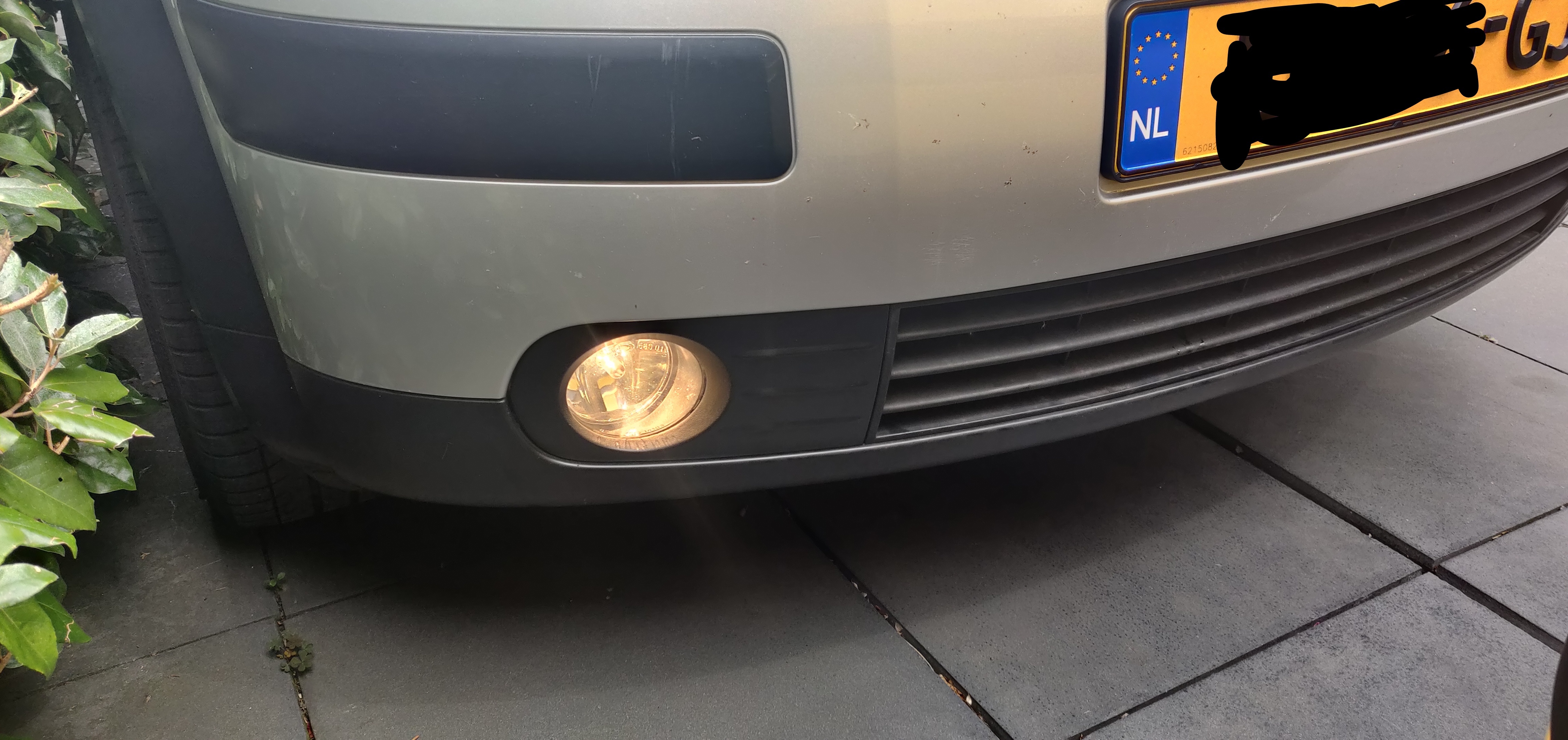

Vandaag in twee A2's mistlampen gemonteerd. Na de eerste gaat de tweede aanzienlijk sneller! Vooraf heb je toch wel wat werk om alles uit te zoeken. De handleiding van HansJan kwam goed van pas!
Als je eenmaal mistlampen hebt gehad op een A2 wil je niet meer zonder. Het maakt de voorzijde echt wat completer
Ik heb trouwens gekozen om de kabel via de trekkabel van het serviceluik door te voeren door het schutbord. Ik lees over het doorvoeren bij de hoofdkabelboom maar dat vind ik een minder goed idee. Stel dat je op de doorvoerplek de hoofdkabelboom zou beschadigen met het doorvoergereedschap...dan heb je een serieus probleem!
Via de trekkabel moet je het binnenscherm deels losmaken nadat het linker voorwiel verwijderd is. Dat gaat vrij vlot. Ik zou deze optie iedereen die mistlampen gaat inbouwen aanraden!

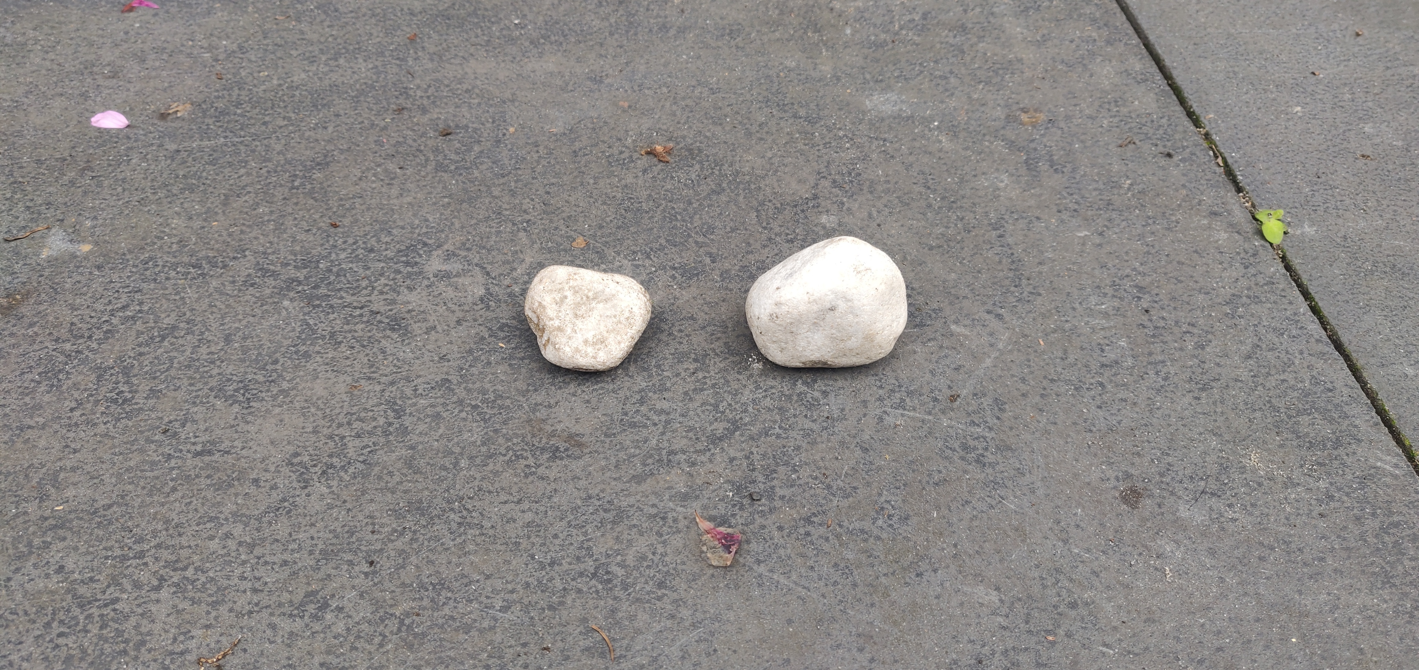

Ik heb hiermee trouwens een gewichtsbesparing gerealiseerd. Achter het binnenscherm bleken een paar flinke duitse kiezels te liggen:
Het is een raadsel hoe ze daar gekomen zijn.

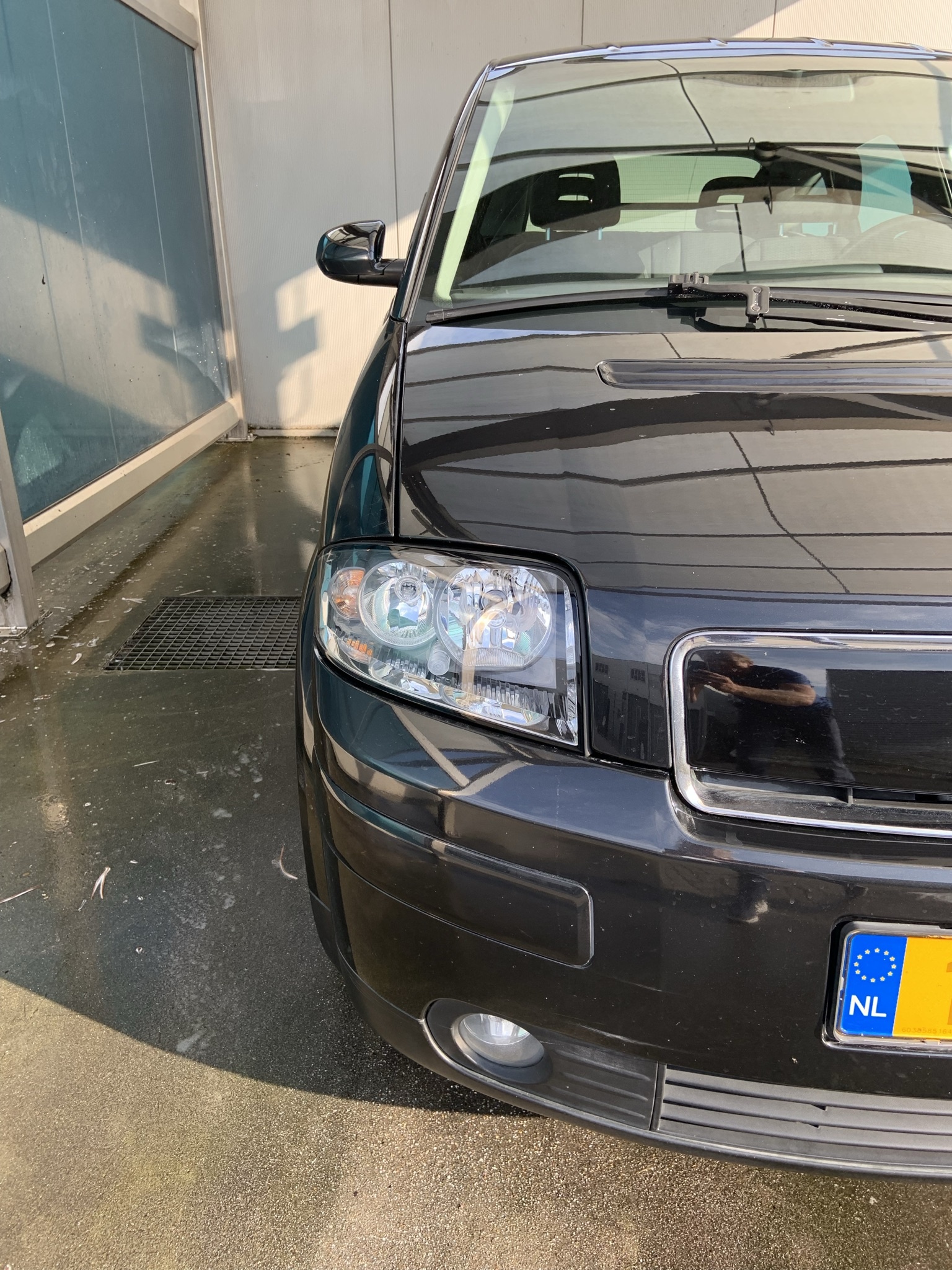

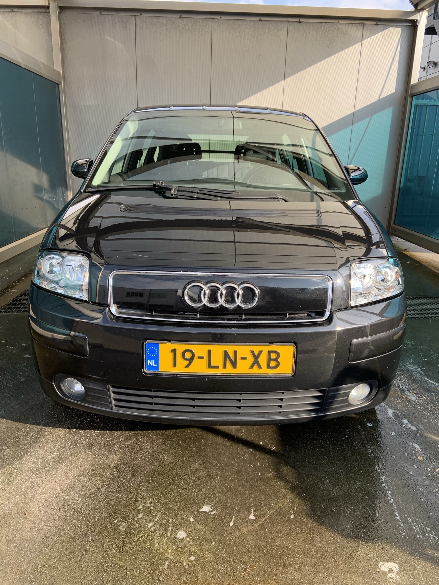

05 jul 2021, 20:09 0 x
Vandaag bij Koop9 de nieuwe lampen gemonteerd. Snel.
Ziet er prima uit, maar nu moeten de mistlampen weer behandeld worden...
(Bezig blijven)
05 jul 2021, 20:18 0 x
Zo te zien echte nieuwe?
Edwinvv
Berichten: 462
Locatie: Noordwijk
05 jul 2021, 20:30 0 x
Echte nieuwe, straks nog een echte nieuwe grill en de voorkant is weer als nieuw
05 jul 2021, 20:34 0 x
Kijk, dat is het betere werk! :thumbmin:
Wat twee van die koplampjes met een auto kunnen doen, hè.
