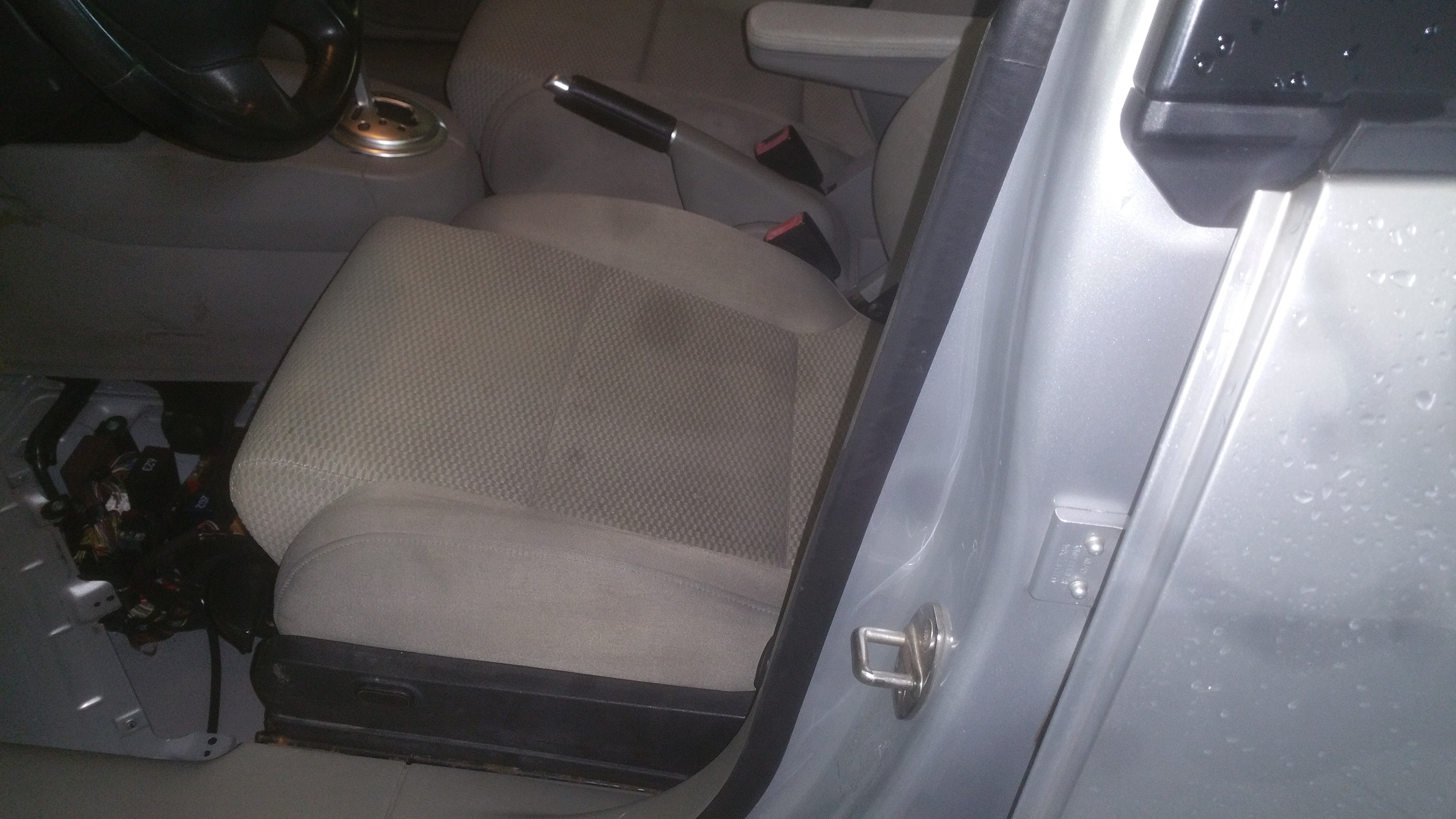

Dit weekend heb ik lekker even geknutseld, armsteuntje gemonteerd, en het schuimpakket van de bestuurderskant verwisseld met eentje (van de sloop afkomstig) van een bijrijders kant. Dat zit toch een heel stuk beter. Met als voordeel dat de stoelen op de sloop voorzien waren van lendensteun. Dit gelijk ook maar aangesloten.
Nu ben ik weer koning te rijk :)

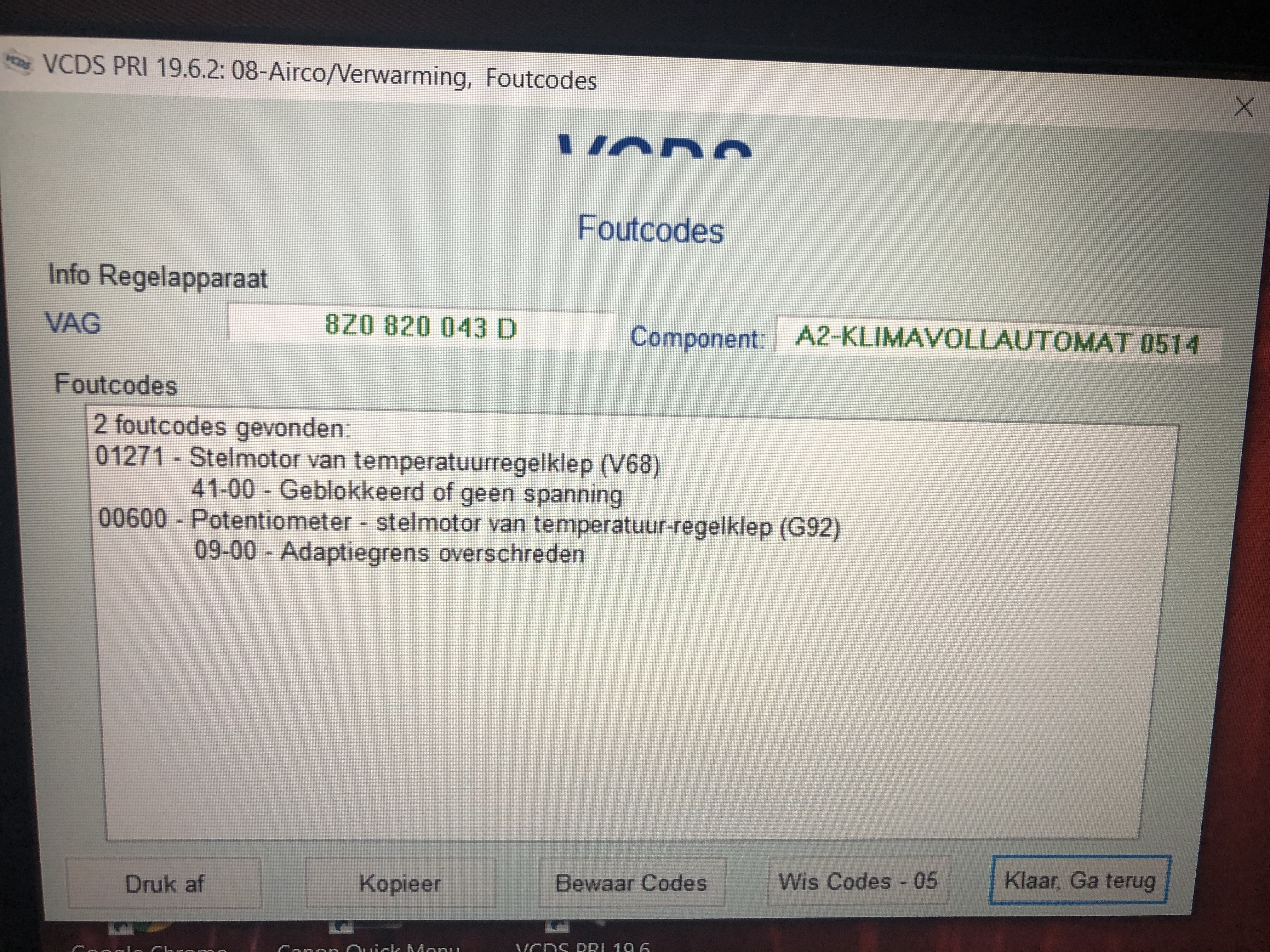

Mijn gele gevaarte uitgelezen, want tegenwoordig alleen nog maar hete lucht uit de luchtroosters.
Stelmotor temperatuurregelklep V68 heeft het begeven.
Ik heb nog een actuator test gedaan en op het eind van het programma wordt de werking van de climatronic ook nog even getest.
Ziet er wel geinig uit.
