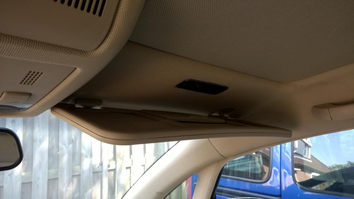

Ben met die.K.. Zonnekleppen bezig... Blijven maar naar beneden hangen . . Het scharniermechanisme klemt op een of andere manier niet goed. Iemand een idee????Afbeelding

Beste Johan, ik had hetzelfde en met ruwe vijl dus extra grof de ronde as bewerken en hij klemt weer... bij mijn iets teveel nu....
Ik zal even kijken of ik nog een zelfde rechter over heb...
