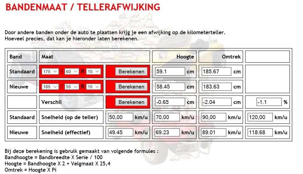

4 x Goodyear Efficientgrip 185/55/15 met montage € 364,- kwikfit.
Audi_gekkie
Berichten: 5880
27 mei 2016, 19:59 0 x
Rare bandenmaat voor 15 inch.
Normaal hoort daar 175/60 onder.
Je maakt er met deze combi een nog kleiner wieltje van, waardoor je snelheidsmeter nog meer overdrijft dan hij al doet en de motor nog meer toeren moet maken voor dezelfde snelheid.
Ik had gewoon voor 185/60/15 gekozen of zelfs 195/60/15 kan ook nog.

Haha en dat zeg jij Gekkie , die zelf ook geen standaard maat rijdt. ;)  <br id="null">Denk dat veel rijders naar hun portemennee kijken en niet naar het verschil van de snelheidsmeter.<br id="null">

Ik bedoel je moet zeker niet kleiner nemen, want het heeft alleen maar negatieve gevolgen.
Pocoloco
Berichten: 2976
27 mei 2016, 22:48 0 x

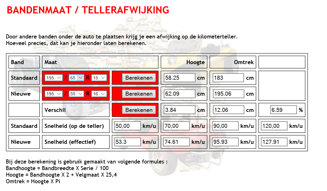

Zeg jij maar wat beter is , de eerste is van auzz zijn keuze en de 2de is jou 2 setjes.<br id="null"><br id="null"><br id="null">Afbeelding

Met alle respect, ik vind dat er snel wordt geoordeeld.  Even een paar zaken op een rijtje.
Op de oorspronkelijke Style velgen zaten 185/55. Deze heb ik weggegeven. Op mijn winterset 155/55.  Zo gek is deze maat dus niet.
Toen ik de huidige set overnam lag er 185/60/15 op. Twee zaken vielen op: <br id="null">1: De snelheid was precies gelijk aan GPS. Aangezien normaliter er een postieve afwijking is (meter geeft meer aan dan de werkelijkheid), ben ik het niet helemaal eens met jouw conclusie dat het nu afwijkt. Volgens mij zit ie nu weer op de afwijking die normaal gesproken wordt meegegeven.
2: Ik vond het weggedrag wat wollig met deze hoge wangmaat. Tuurlijk blijft het 15" en geen 17", maar in bochten vond ik het minder prettig, stuurde wat moeizaam in. Daarnaast vond ik bij deze bandenmaat de auto wat loom bij optrekken. Is nu ook ietsje verbeterd.  Ook merk je het iets mindere gewicht in de ophanging.
De looks? Ik vond 185/60 te "ballonig."  Bij 185/55 is dat al minder. Kleine wieltjes, verschillen we van mening. Ik vind 15" harmonieus bij het ontwerp. Wangmaat 55 past er in mijn optiek goed bij.
Wat betreft de kosten: 185/60/15 is goedkoper dan 185/55/15. Dat heeft mijn keuze dus niet beïnvloed
