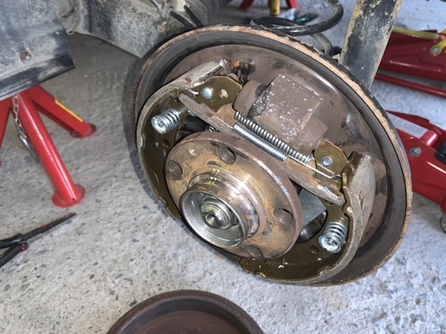

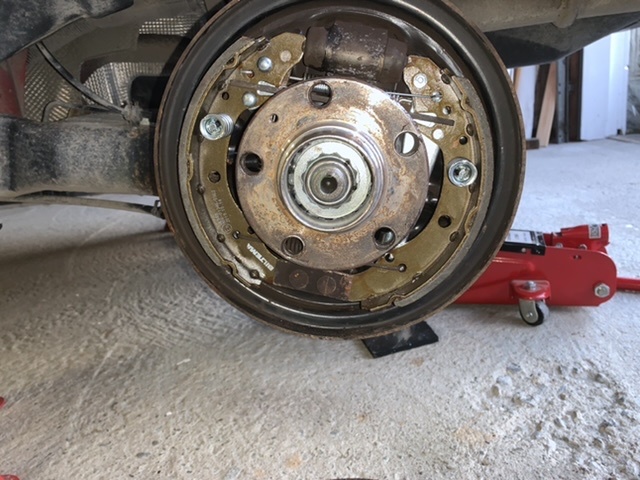

17 apr 2020, 20:38 1 x
:@@ Nu weet ik weer waarom zo een schurft aan trommelremmen had!
Oude voeringen waren nog dik genoeg maar wel in het midden gescheurd, dus ff nieuwe gehaald.
Na veel gefrunnik de handremkabel er weer op, kan nergens zo een spreidtang hier vinden, maar goed, hij zit weer aan 1 kant.
Trommel er weer op........Not....past dat ding er niet overheen. :@@
Zie zo gauw niet wat ik nu fout doe.....pokke trommels.
Berichten: 578
17 apr 2020, 20:57 0 x
Zit er niet zo’n afstel bout/schroef, die je vanaf de achterzijde kan benaderen om de schoenen wijder te zetten(afstellen).
Nieuwe schoenen zijn waarschijnlijk dikker
17 apr 2020, 20:59 0 x
Er is niks af te stellen volgens mij, heb de wig naar boven gedrukt dus maximale ruimte volgens mij.
Berichten: 578
17 apr 2020, 21:29 0 x
Kan je de handremkabel niet losser maken?
Misschien staat die te strak?
