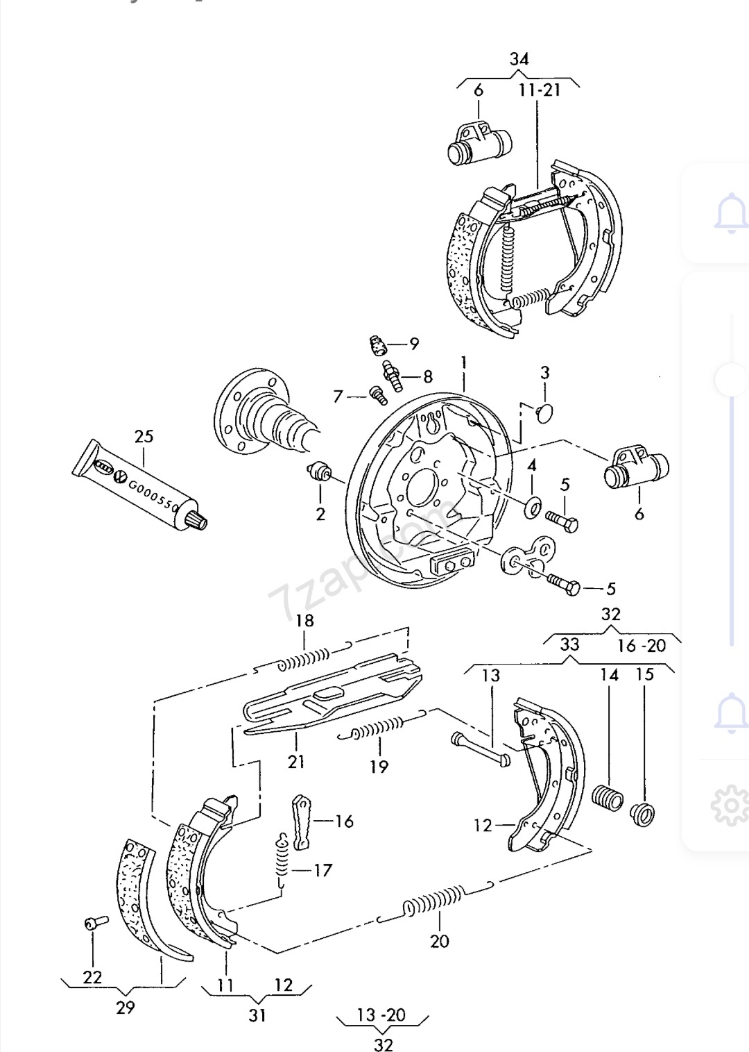

Onderdeel 16 omhoog duwen, segmenten komen dichter bij elkaar, trommel schuift erop..... Tenzij je wielremcilinders vast zitten.
Ook bij mijn waren de schoenen halve zolen geworden!
Ja, links 5 delen,en rechter schoen 7 stukken gebroken met nog voldoende materiaal.
Voor je de Naaf monteerde eerst even de trommel los passen scheelde veel werk!
De Ratel nr6 altijd maximaal terug zetten en die gaat vanzelf na paar keer trekken wel naar de juiste stand.
Verder had ik jou graag uitgenodigd voor even helpen met een ATL as, handrem bleef hangen en rookte!
Maar helaas zit Denemarken op slot dus en ze vliegen ook niet meer.
Ik wil juist graag deze altijd Roestige trommels op de Roestvrije A2 hebben!
Mooi Eekhoorn bruin dus!

Het is voor elkaar
Roestig randje schuren en wat gepast geweld.
De andere kant ging een stuk makkelijker.
