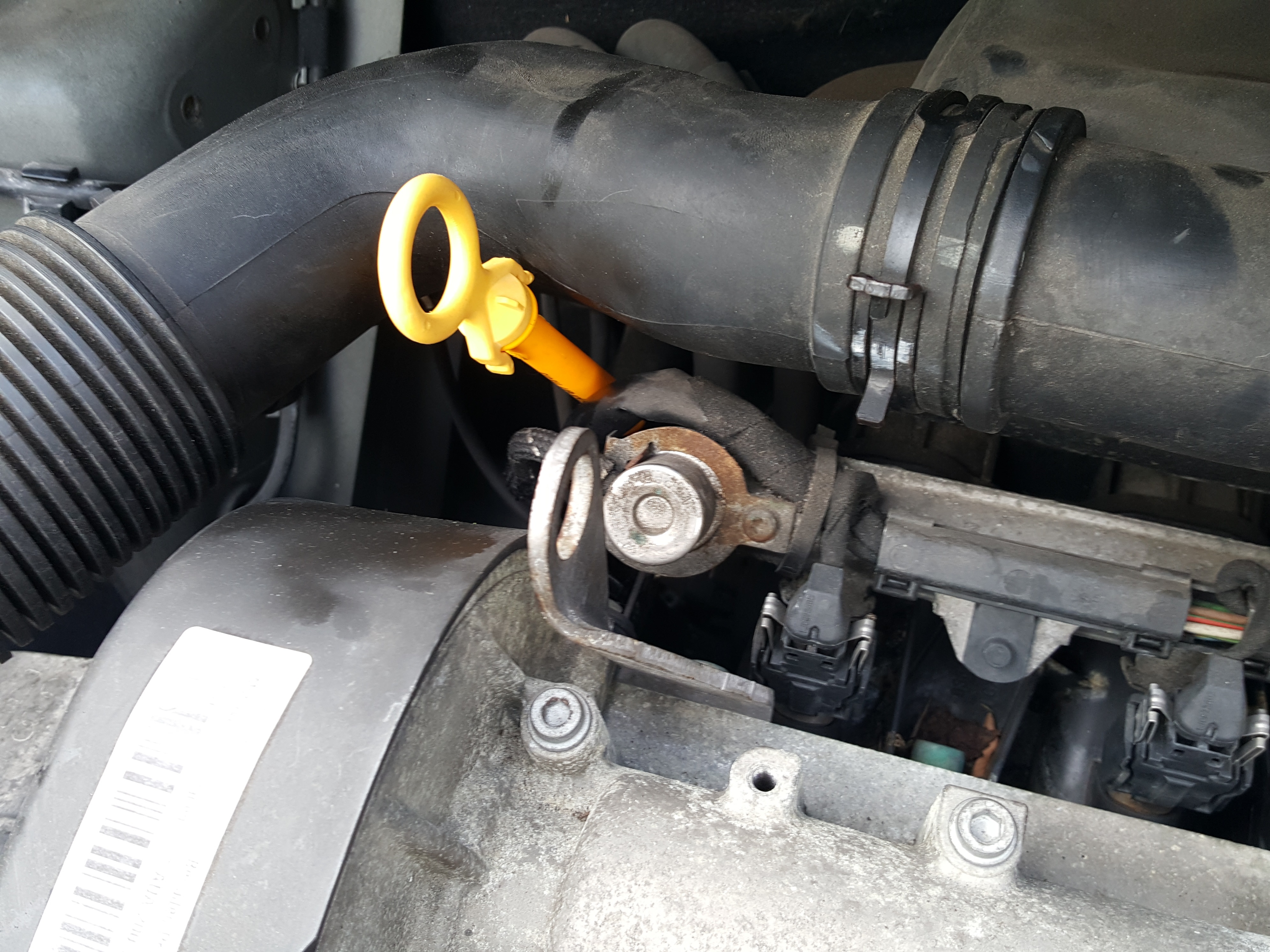

Gisteren een golf 4 peilstok geplaatst. Voor 4.25 een stok en kraag, en met 1 keer peilen weet ik waar ik aan toe ben. Had ik 5 jaar eerder moeten doen. Wat een verademing.

Dat is wel interessant. Komt het niveau van de beide pijlstokken nu overeen?
Heb je het onderdeelnummer toevallig nog?

Ik heb alleen de item nummers van één vd vele aftermarket fabrikanten.
Topran 109300 +109339.
De trechter moet je met kracht plaatsen , het lijkt alsof het in eerste instantie niet past.
Beide peilstokken komen, in verhouding gezien. goed overeen.
Het blok moet wel voorzien zijn van deze mogelijkheid.
Deze is dan afgedopt met een oranje afsluiter.
