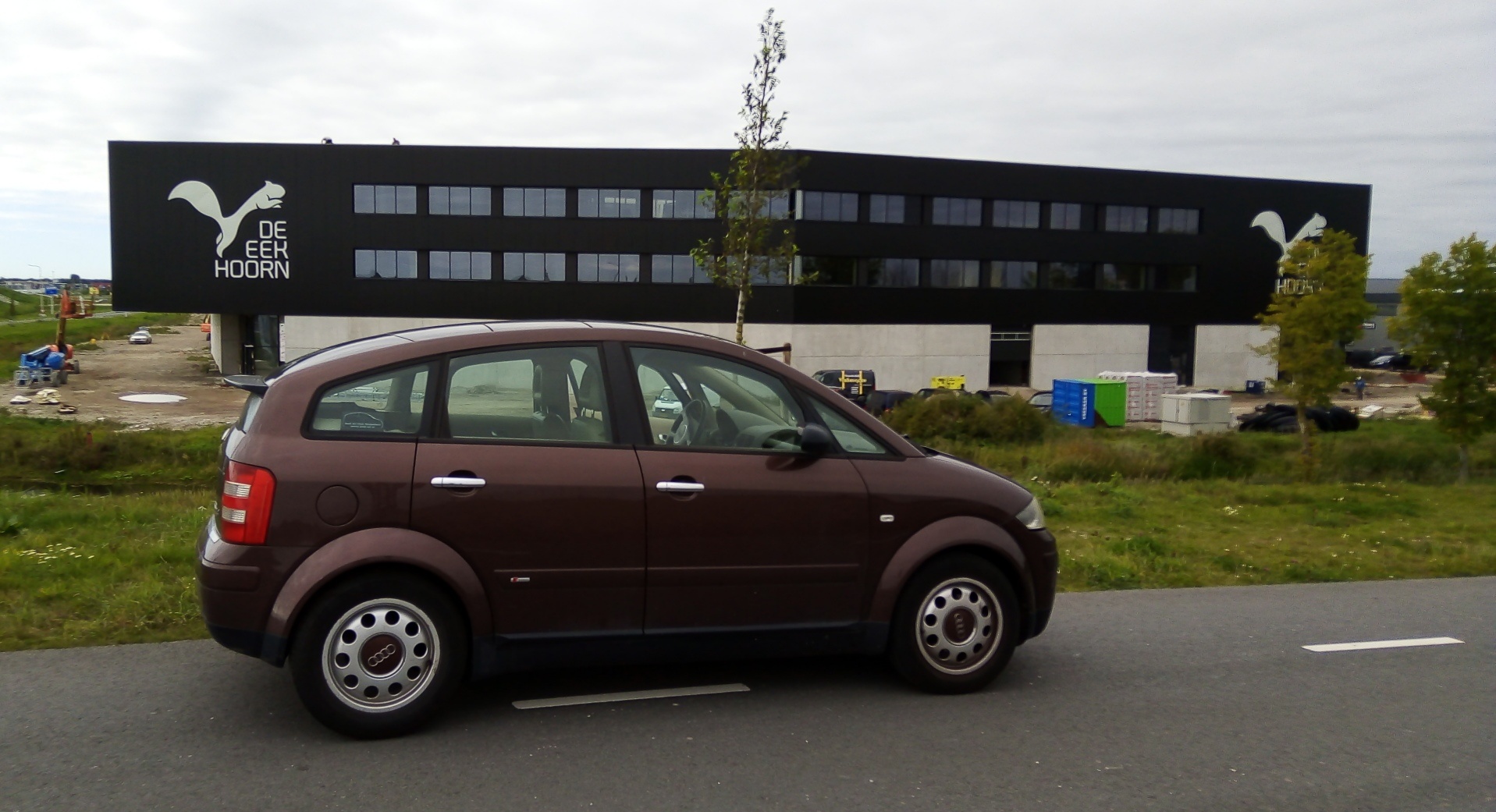

gisteren een bruine A2 gezien op de A2 van Utrecht naar de hoofdstad..
Nooit geweten dat er bruine gemaakt zijn. De kleur stond hem goed.

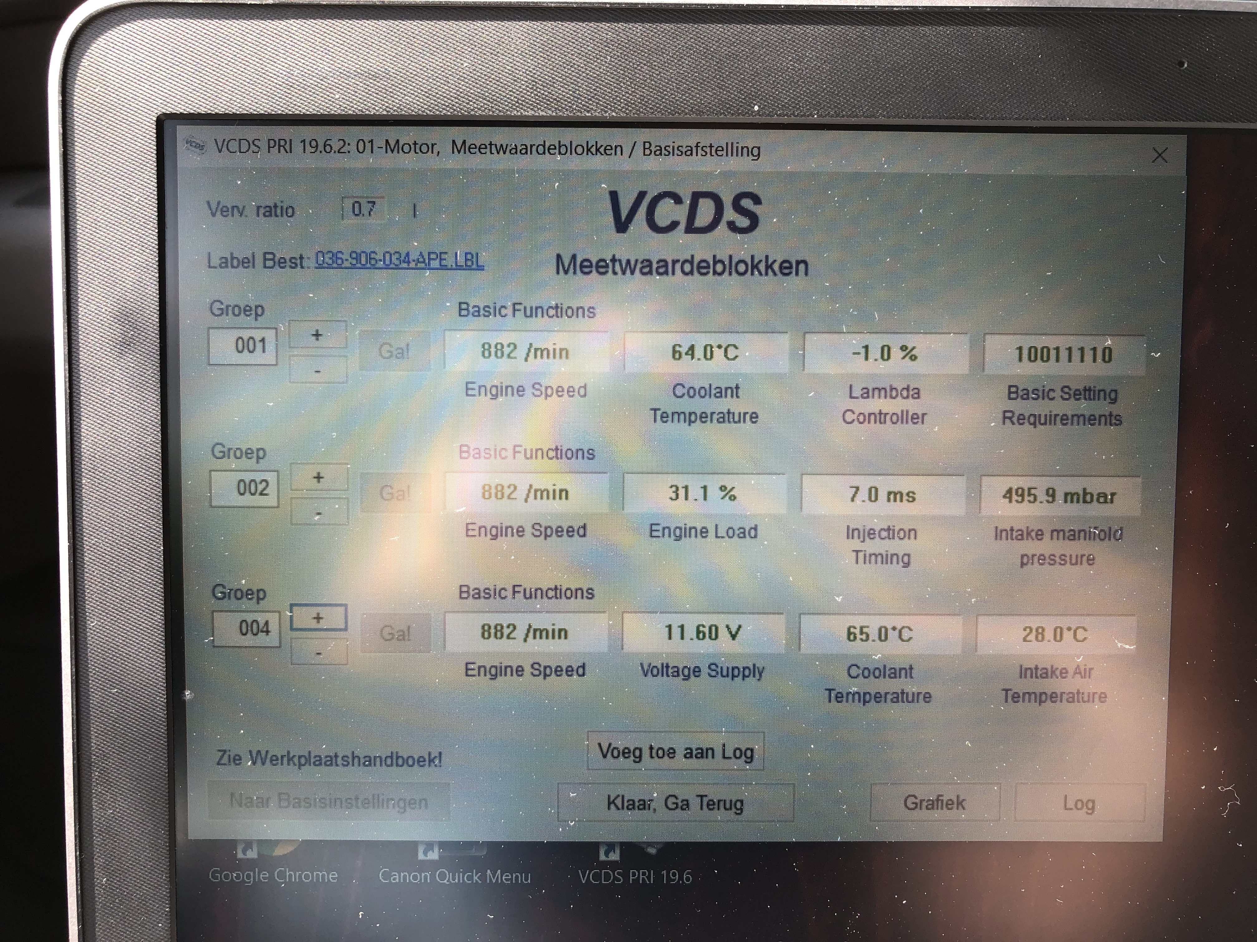

Toch wel weer een nieuw dieptepunt bereikt met de blauwe AUA vandaag, hoor...
In stationaire toestand, met radio, verlichting en airco aan een laadspanning gemeten van 11,60 V. :confounded:
De accu ligt nu aan de lader en straks eens proberen te meten of er lekstroom is.
Ik hoop het niet!
Hopelijk alleen een versleten dynamo...
Berichten: 3344
27 jun 2021, 16:32 0 x
11.60 is erg laag maar na een start kan dit wel.
Wat als je gas geeft, gaat deze dan boven de 13.70 volt?
Ook vuile Polen zijn vaak een oorzaak van lege accu, veel weerstand bij het laden.
Berichten: 780
27 jun 2021, 16:50 0 x
Klopt, dat was mij ook al opgevallen.
Zonder verbruikers is 13,80 V mogelijk, met verbruikers haal ik de 13,60 V niet eens, laat staan als de airco vol meedraait. Laatst uitgebreid getest, ook rijdend, met de laptop naast mij.
Berichten: 3344
27 jun 2021, 21:58 0 x
Blauwe? Hoe is de Accu, redelijk Recent en goed merk of huismerk?
Maar de klemmen en polen van Accu even opschuren en kijken dit helpt.
Berichten: 780
27 jun 2021, 22:27 1 x
Accu is afgelopen april vervangen voor een huismerk, 71 AH.
Of-ie nieuw is betwijfel ik een beetje. Ik heb ‘m er niet ingezet, maar Jan Eenink.
Accu is wel goed bevonden door de accu check van KwikFit.
