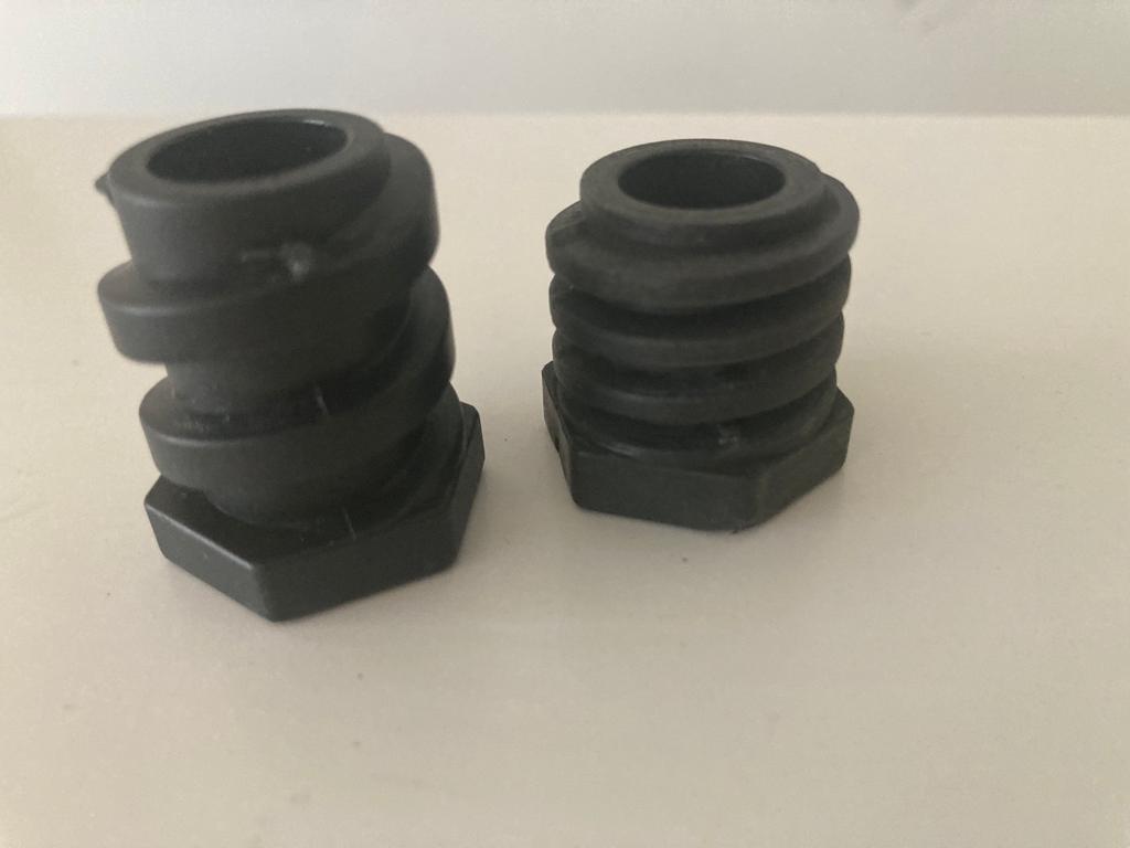

Mooie van zijn hele verhaal is dat niemand op @HansJan na, weet welke schroeven te kort zijn. Ik heb nog geen schroef gewisseld tijdens het plaatsen van Leds. Ook niet tegen gekomen.

Het zijn de schroeven waarmee de koplampen aan de bumpersteun worden vastgeschroefd. Die zijn nu te kort door de langere wokkels @DED@2.

Ik ben hierdoor niet wijzer geworden... Ik heb een A2 compleet gestript (om de kale body tegen aluminiumprijs te kunnen inleveren bij de oud-metalen handelaar) en kan me deze wokkels niet herinneren. Moeten die in elke A2 zitten?
Als ik een koplamp uit de auto haal, draai ik 2 torx 30 boutjes los, en verder niets, geen plastic wokkels...

Ik denk het onderste m6 boutje met torx wat in de bumper gaat, dat heb ik ook wel eens gehad met koplamp wisselen dat er een langere bout in moest.

Dat zijn de afstelschroeven van de koplampen😉. Poeh nog niet meegemaakt bij de A2. Wel eens een keer bij een polo 9N3. Ik snap hem, en begrijp dat dat vervelend is als je dan niet de juiste bout zo even bij de hand hebt. Vaak is het ook nog zo dat de wokkels niet uitwisselbaar zijn.

Kwam deze tegen onder de bank! Sorry! Off-topic? :flushed:
Wokkels

Sorry heren voor het nog steeds cryptisch blijven :blush:
De afstelschroeven, door mij genoemd wokkels, van de nieuwe koplampen zijn langer dan de eerste generatie koplampen. Audi monteerde vanaf MY03 reeds langere torx schroeven/bouten. Het heeft wel de voorkeur om originele schroeven te plaatsen,. Heb al heel wat alternatieven gezien die flink verroest waren en zich maar moeilijk lieten lossen.

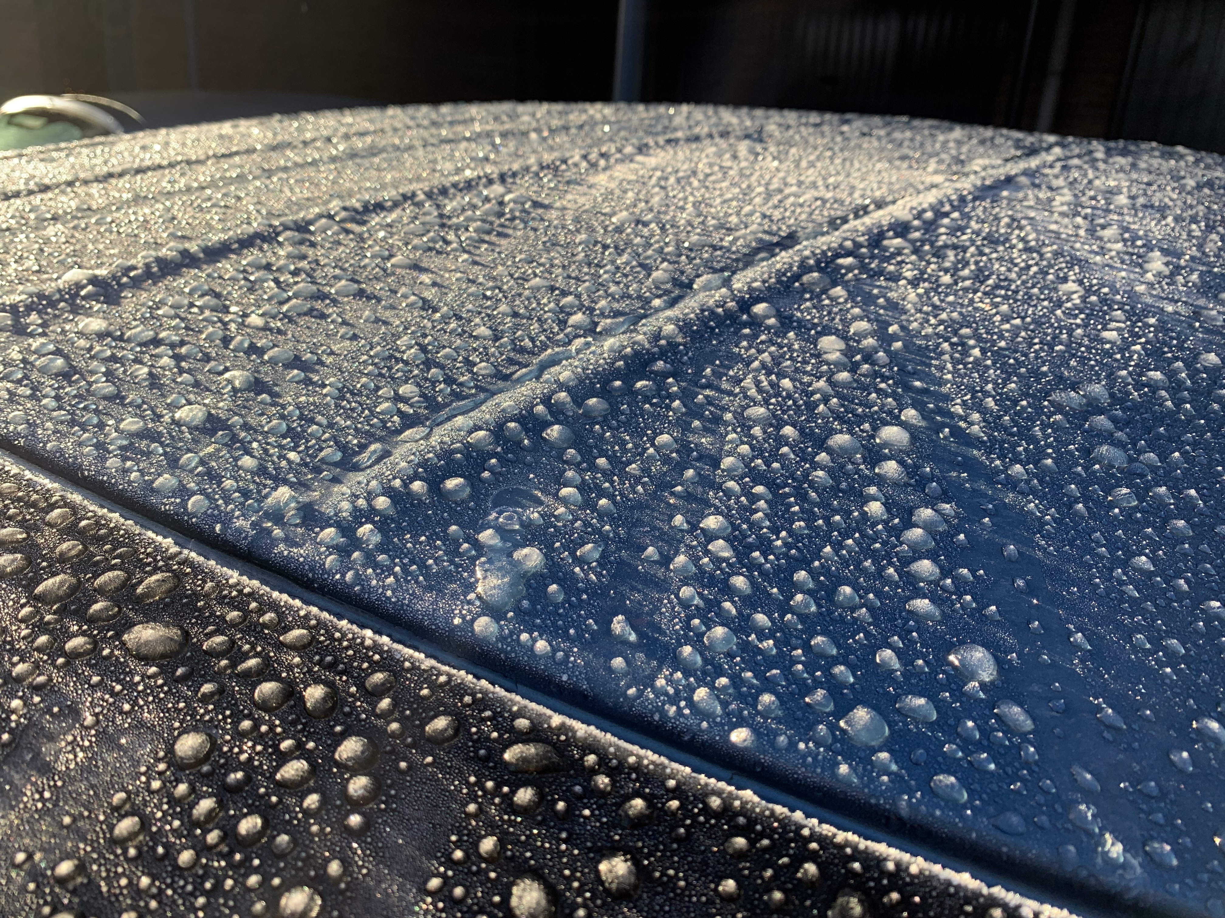

Hèhè, ik ben geen detailer van nature, maar herken wel beading als ik er tegenaan loop :cool: . Vanmorgen:
Beading
