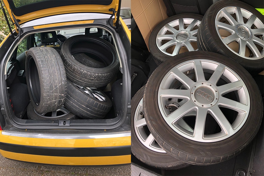

Even naar Düren (D) heen en weer geweest om een setje 9-spaaks S-line velgen (3L0 601 025 AC) te scoren. Die vind ik toch mooier dan de bolero's en ze zijn een stuk beter betaalbaar.
Op de velgen zitten versleten banden, maar ik kreeg er een setje (2x5mm en 2x7mm) goede banden bij... Alleen iets te groot voor een A2 (225/45R17) maar daar is marktplaats weer goed voor. Gelukkig de achterstoelen thuis gelaten.

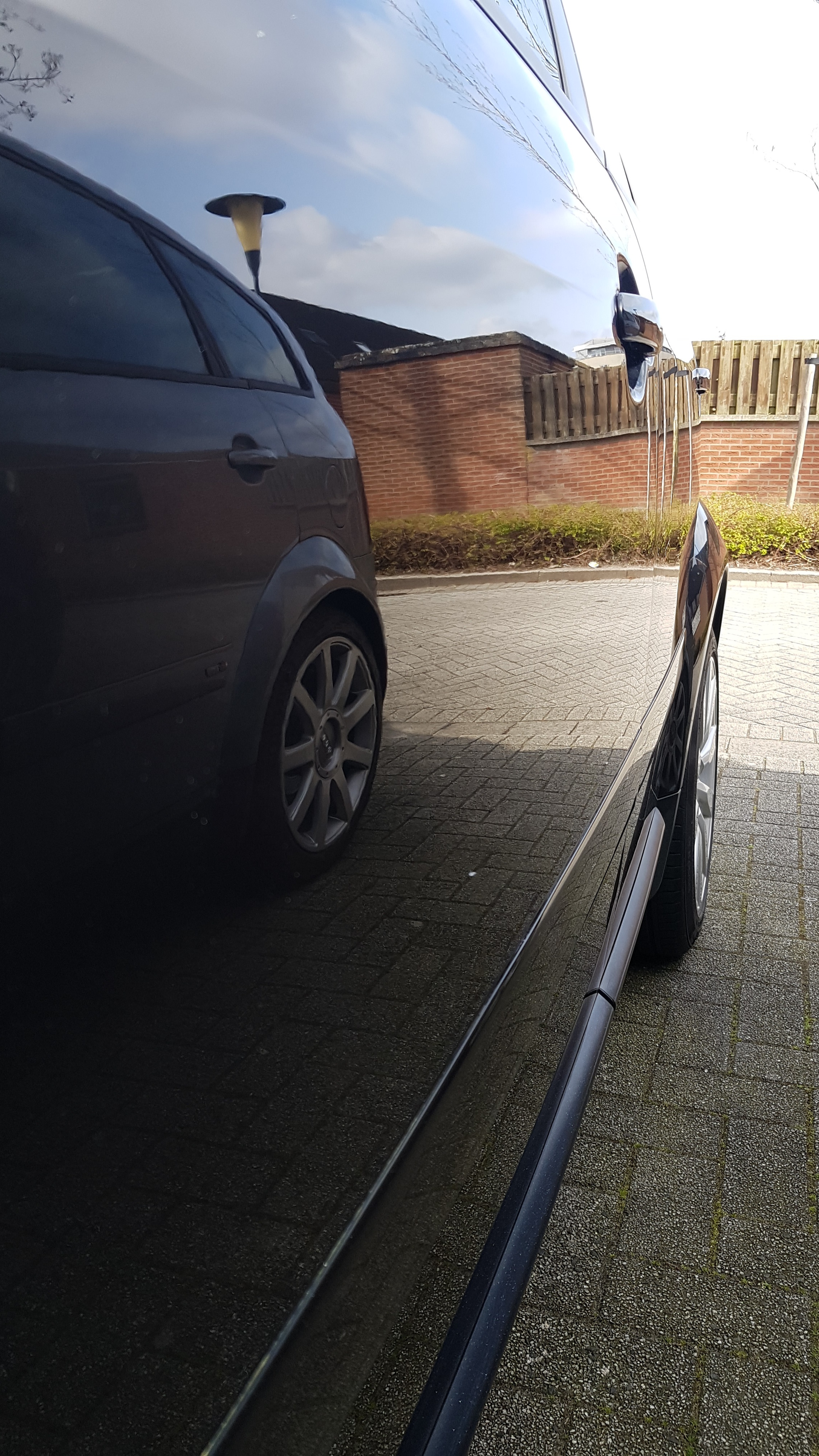

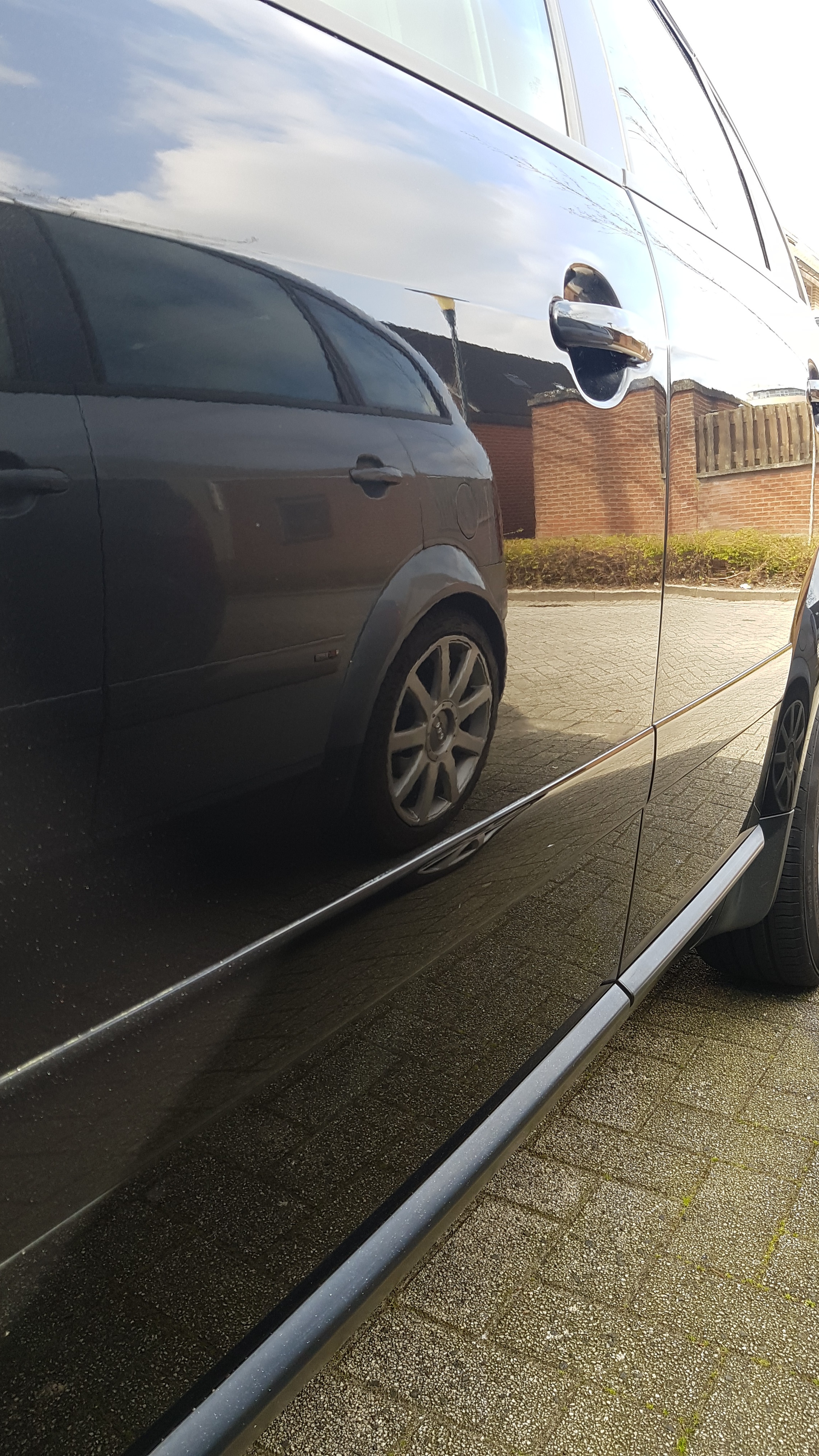

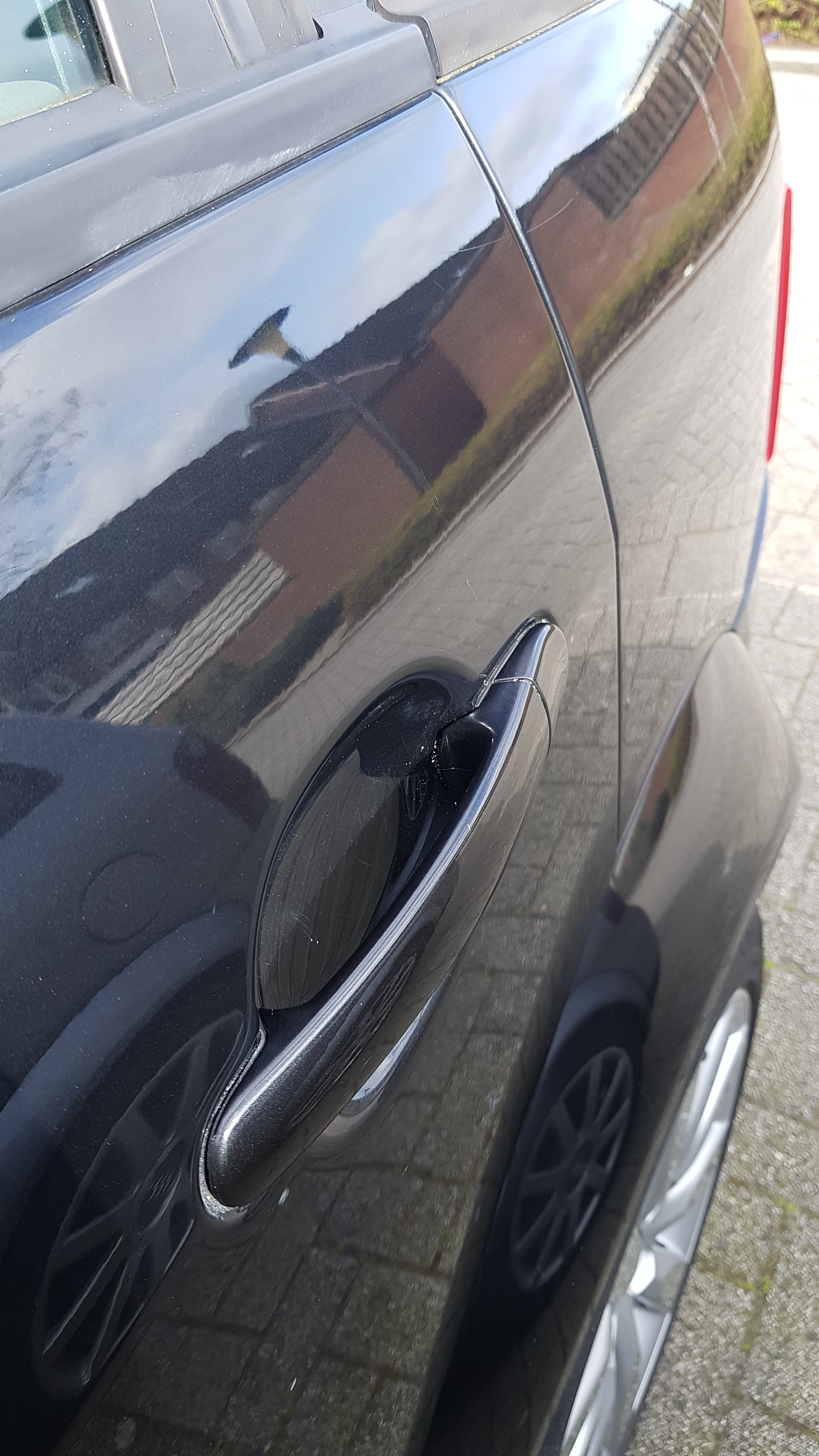

Ik had jaren zonnebrandplekken van de handjes van onze kinderen op de lak van onze A2 AUA.
Een keer weg gebracht om te laten poetsen/ polijsten. Ging niet weg, moest gespoten worden. Dit was ruim 5 jaar geleden.
Vandaag toch zelf een poging gedaan na het wassen van de auto.
Met de DA en Shock 2 Cut compound van Scholl op wollen pad, poging gedaan en tot mijn verbazing verdwenen de vlekken😱. Vervolgens met monello fijne compound gepolijst en daarna wax van Turtle erover heen. Helemaal happy. Nu kan het zijn dat het toch terugkomt, maar nu.lijkt het toch echt weg te zijn.
