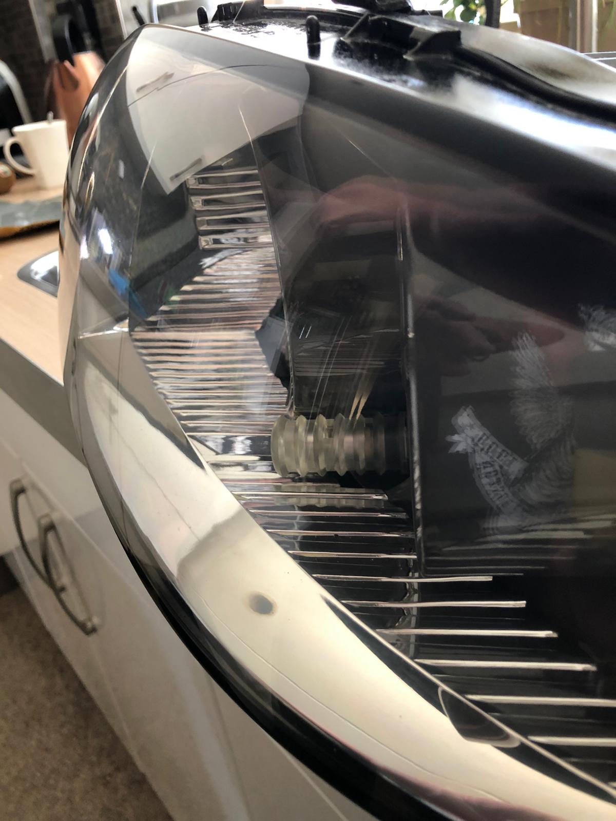

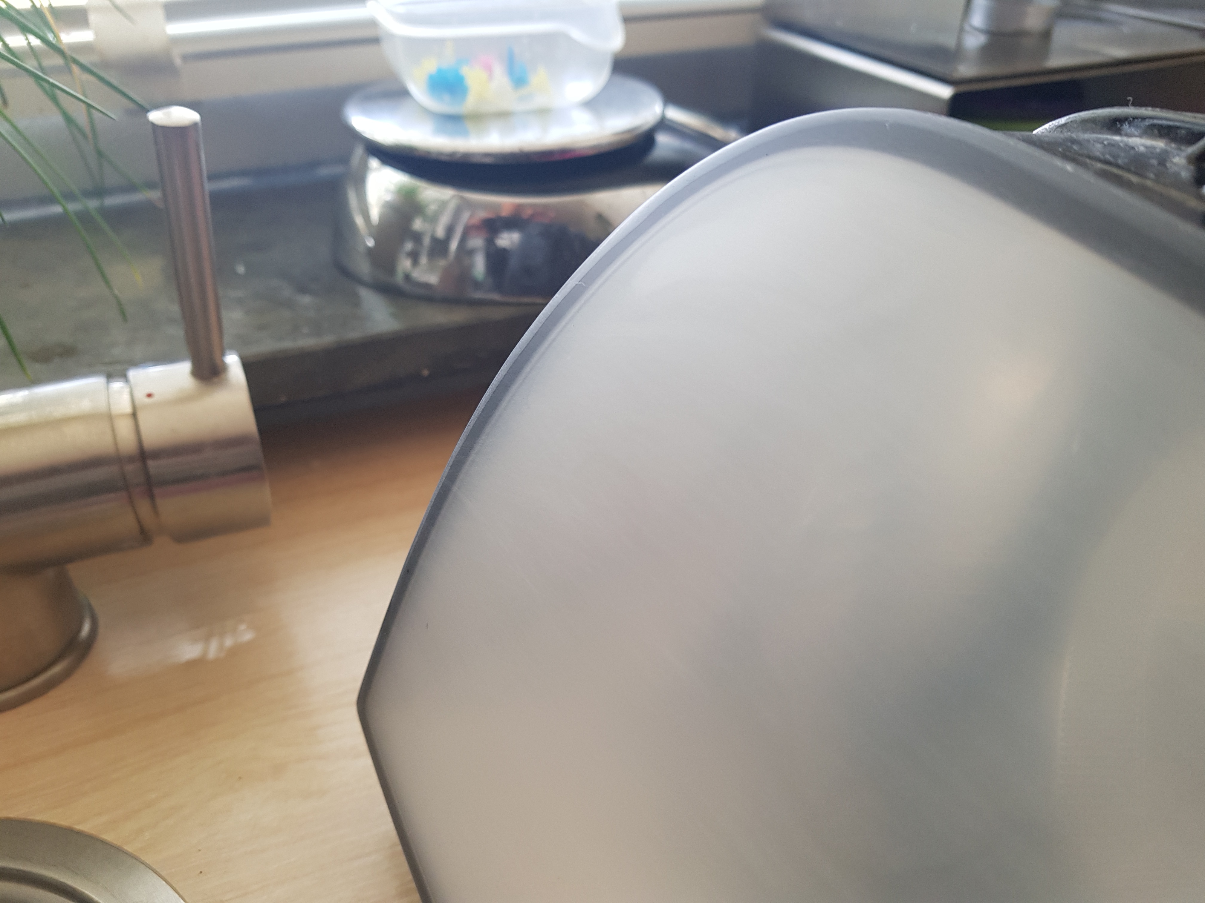

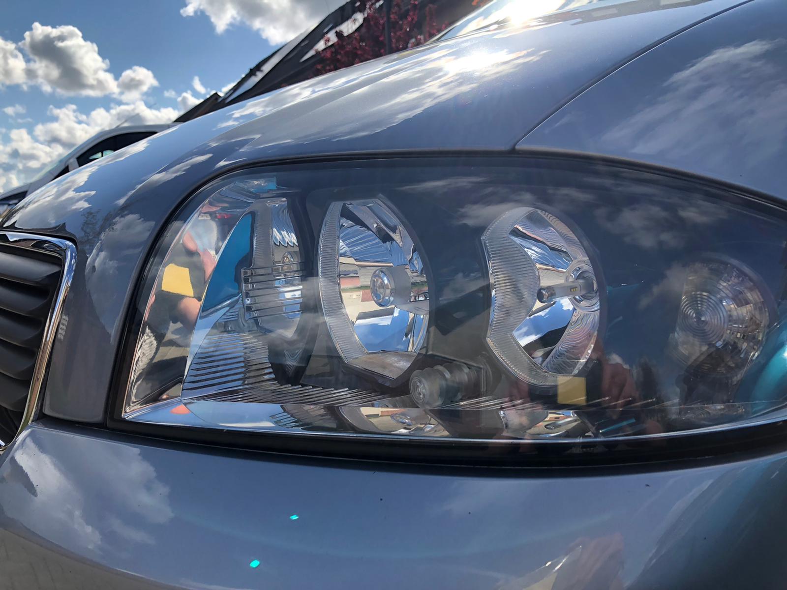

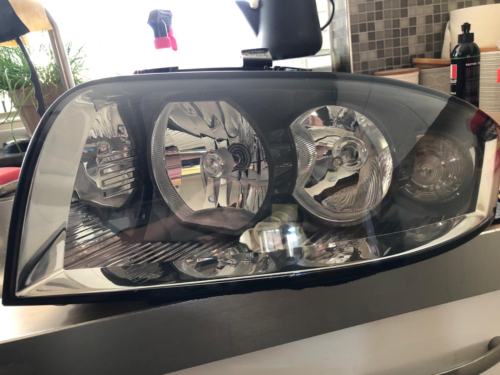

In eerdere post heb ik verteld dat ik vorig jaar mijn koplampen heb gepolijst en verzegeld met 2K blamke lak. Hier ben ik toch enigzins op terug gekomen. Blijkbaar heb ik het spuiten toch niet zo goed in de vingers gehad.
De lensen werden beetje dof. Niet zozeer door verweren, maar dat de lak niet helemaal gaaf leek.
Gisteren besloten de 2K er weer af te schuren en gewoon te polijsten. Moest beginnen met grit 240 om de 2K te verwijderen en dan door via 600, 800, 1000, 1500, 2000, 2500 en 3000 om vervolgens te polijsten met een heavy cut van Scholl en fine cut van Monello wat ik had liggen. Als laatste een sealant van Meguires erop tegen de UV.

Ik weet wat vaker fout ging bij spuitbussen;
1 Koude bussen, niet op kamer temperatuur.
2 Foute afstand, dichtbij blaas je Sinas appel structuur, te ver nevel je jezelf.
3 Buiten met windje? Ik doe het spuiten daarom altijd in schuurtje, vooral omdat de koplamp een rot bocht heeft om te spuiten.
4 Druk en schud niet voldoende, de 2 K lak geeft vak lam handje... en anders vreemde effecten.
Maar prima geschuurd en als een restlaag met UV filter achter bleef?
Tot plastic opschuren hoefde zelden.
Erg mooi geworden.

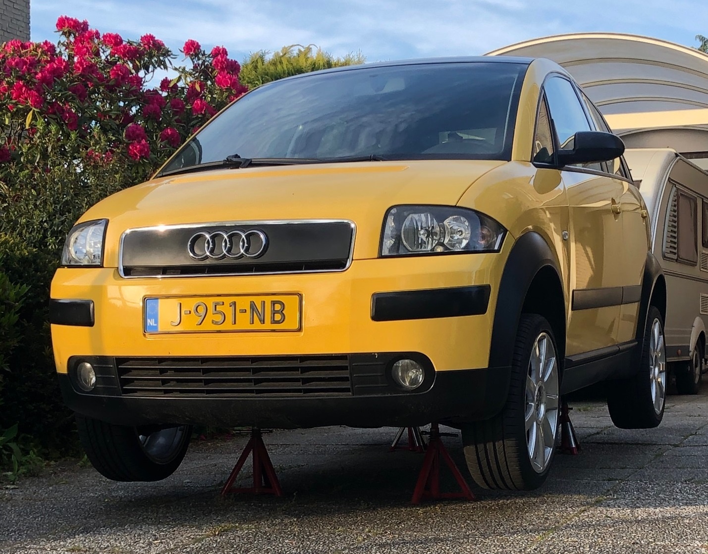

Bij de laatste APK stelde de dealer vast dat mijn katalysator "leeg" was en dus gaan de emissiewaarden over alle grenzen. Bovendien was de achterste demper niet meer gasdicht. Dus nieuwe uitlaat nodig...
Dealer kon het wel fiksen met uitlaat die uit D moest komen (in NL niet meer leverbaar?) en voor "slechts" € 1.400 was ik dan klaar...
Daar heb ik voor bedankt en na wat zoekwerk moest de zaak voor € 300 ook wel (zelf) te repareren zijn: 4 moeren voor en twee moertjes op de mof bij de achteras en 5 pennen in ophangrubbers.
Het voorste deel (t/m de middendemper) was via eBay UK voor € 200 te krijgen (incl. verzending en invoerrecht en toch nog ca € 100 goedkoper dan in NL)... Wel wat langer onderweg dan gepland (4 weken ipv toegezegde 2 weken) maar vandaag was ie er...
Dus de A2 de lucht in, wat kleine onderdelen (pakking, nieuwe zelfborgende moeren, montagepasta en een klem) besteld en de oude uitlaat eronder uit gehaald. Morgen komt de nieuwe eronder...
