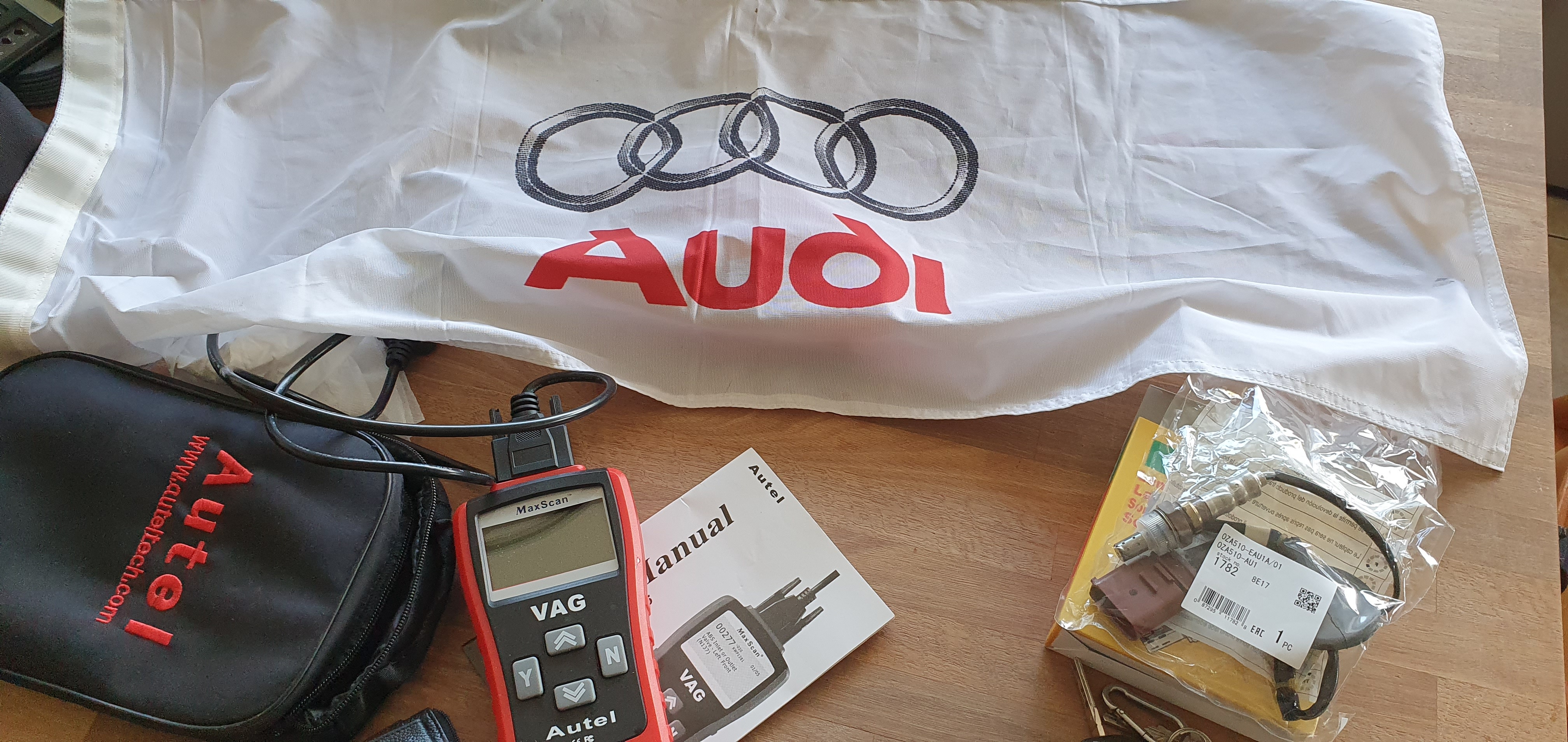

Vandaag bij Aad geweest in omgeving Schagen.
De audi vlag kreeg ik cadeau..
Kwam blijkbaar dus Daan86 tegen, ik zijn A2 van ver opmerkte bij stoplicht rotonde Alkmaar thv shell tankstation .
En claxonneerde ik terwijl ik rechts van je voorbij reed..
