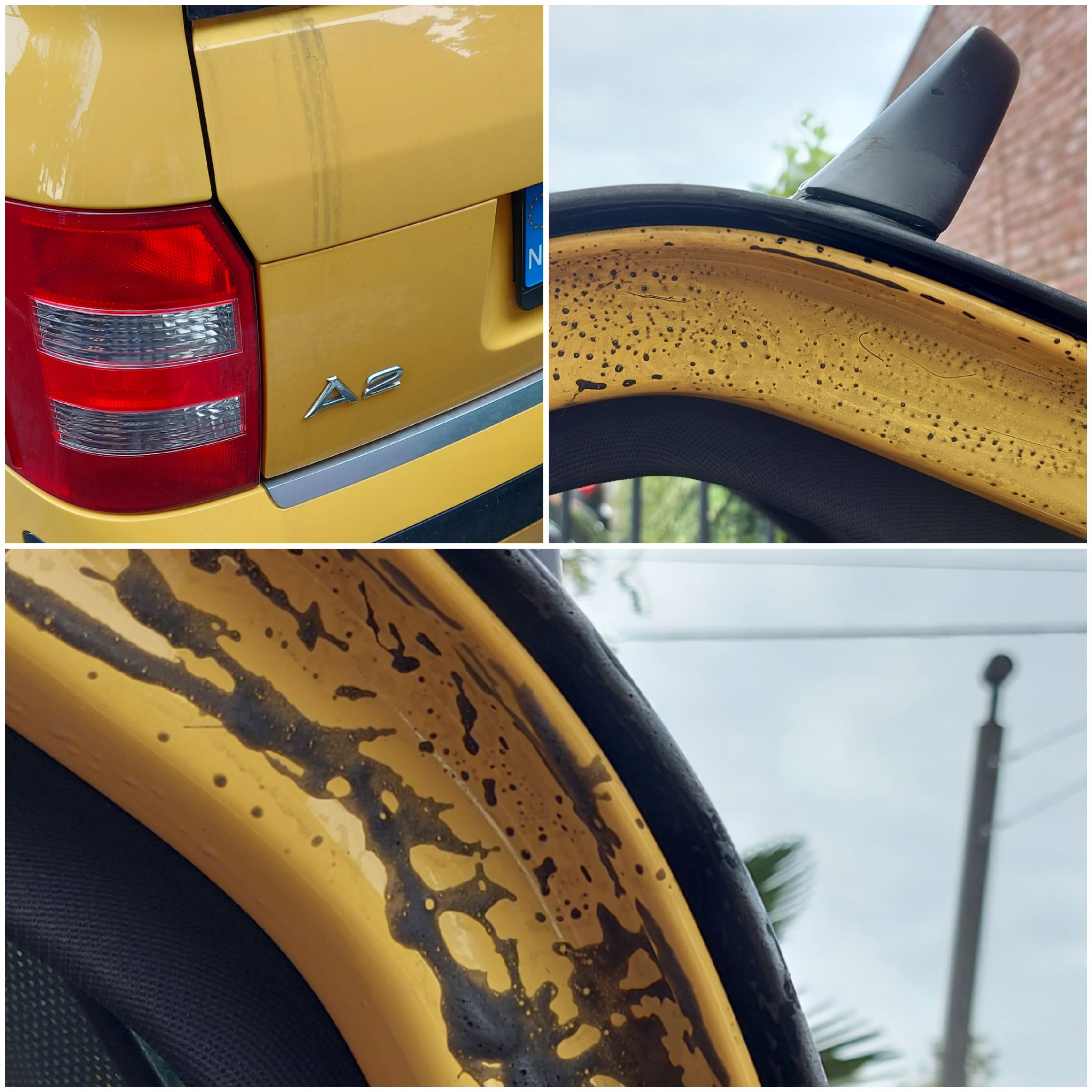

Al tijden erger ik me aan de zwarte strepen over de kofferklep. Heb al diverse pogingen ondernomen om uit te vissen waar het vandaan komt: spoiler rondom grondig gereinigd, sparing onder achterruit gereinigd, zonder resultaat.
Vandaag e.e.a nog eens goed beoordeeld en trof nu tussen de ruit en klep langszij ook heel veel vuil. Heel veel. Met een All Purpose Cleaner de sponning ingespoten, laten inweken en daarna met een kwast uitgeboend. Dat was zwarte drap, bleef maar komen, na 4 behandelingen werd het pas echt goed schoon. Daarna een microfiber doek er tussendoor gehaald en het vuil bleek weg. Meer dan 17 jaar aanslag verschwunden! Ik heb daarna alle sponningen gereinigd en ben benieuwd naar het resultaat van de eerste regenbui. Oh wee als het nog niet weg is ...

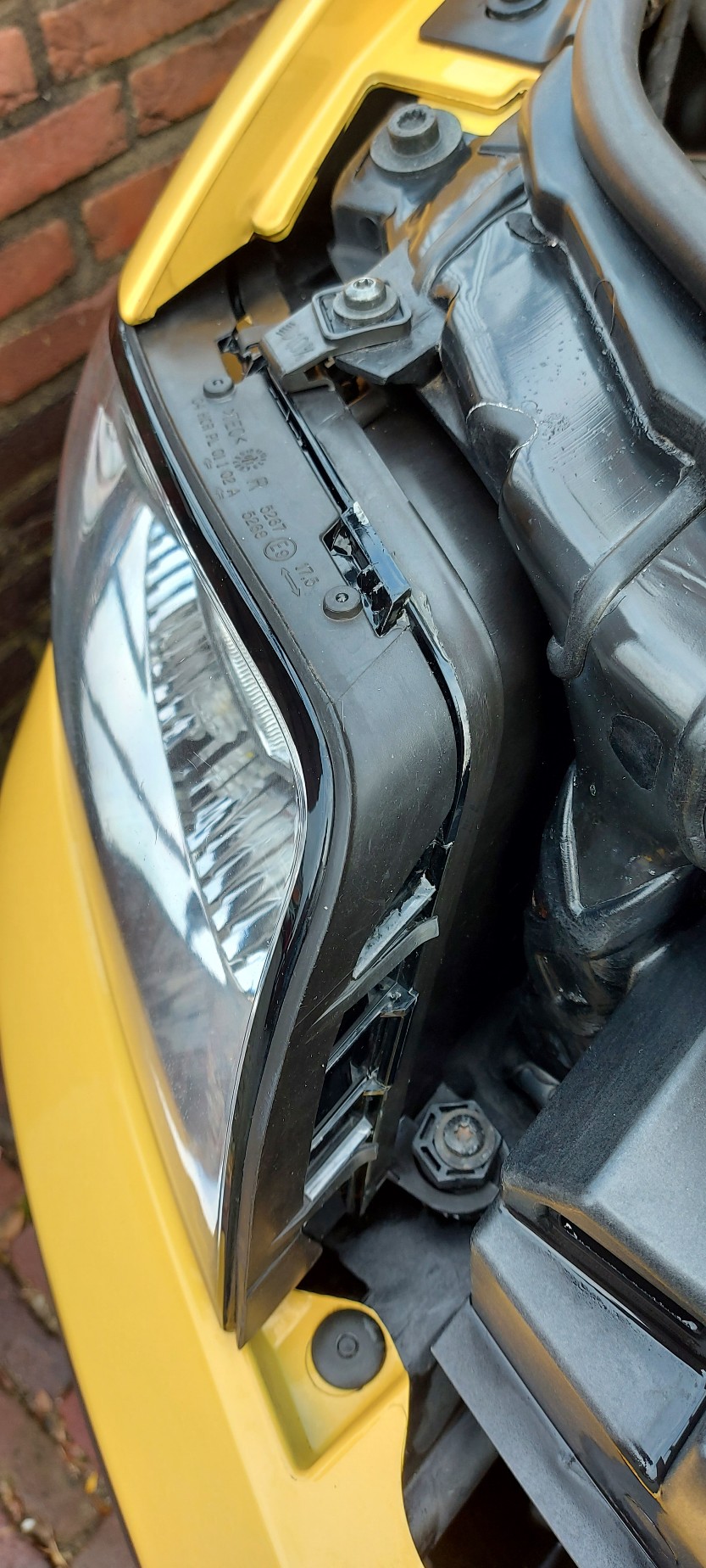

Daarna de koplampen onder handen genomen. Ook daar trof ik vorige week heel veel drap tussen de rubbers. Lampen gedemonteerd en met dezelfde APC de lampen goed schoongemaakt. Ze lijken weer als nieuw. Bijkomend voordeel is dat het vuil zo geen invloed heeft op de rubbers. Me happy.

Zal eens kijken daar, ik heb dat ook op mijn achterklep.. dacht dat het van de afvoer van het oss was of zoHansJan schreef: ↑23 okt 2021, 16:51Al tijden erger ik me aan de zwarte strepen over de kofferklep. Heb al diverse pogingen ondernomen om uit te vissen waar het vandaan komt: spoiler rondom grondig gereinigd, sparing onder achterruit gereinigd, zonder resultaat.
Bedankt voor de tip !

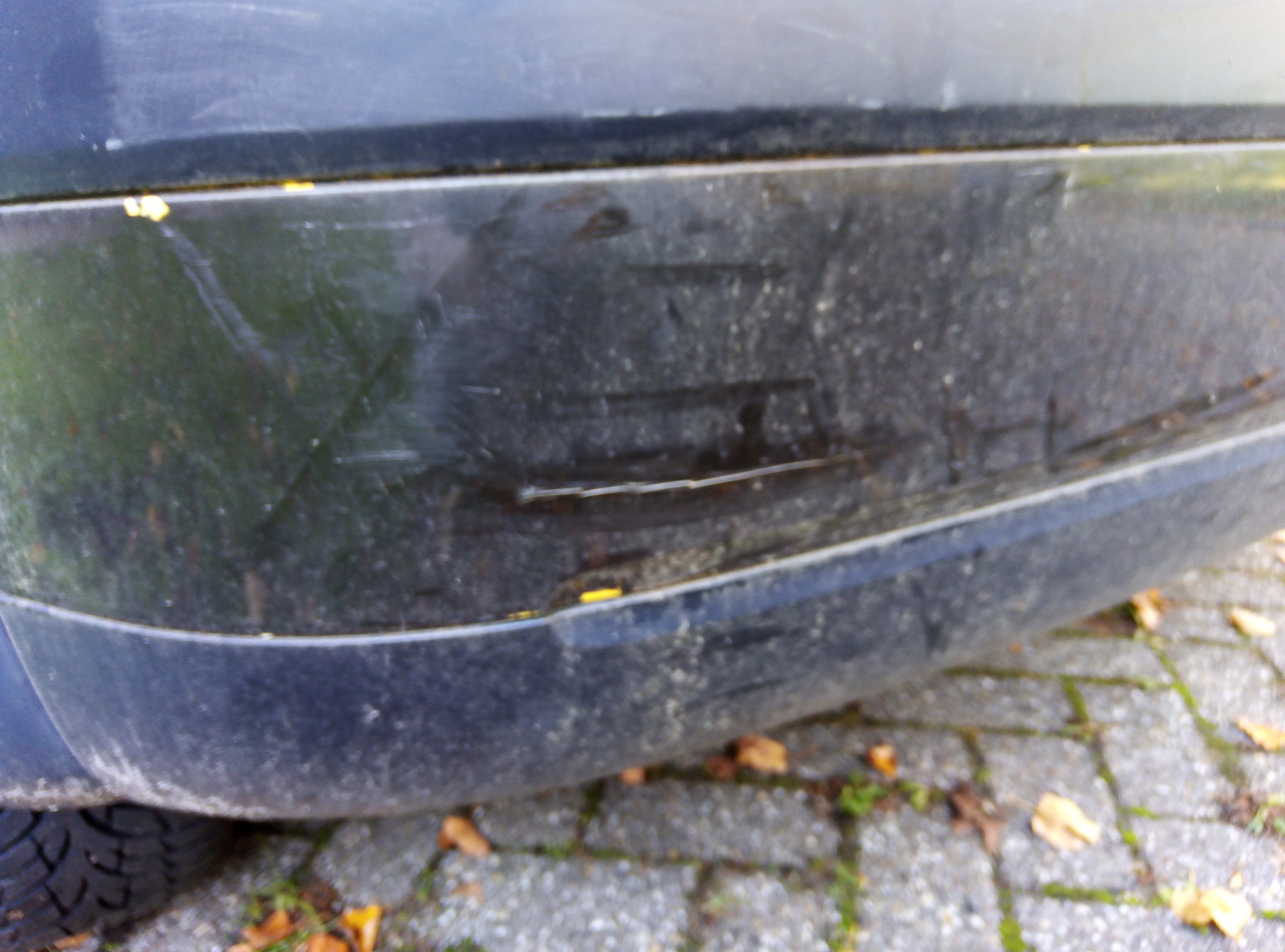

Een Volvo rijder die denkt dat hij Veilig kon rijden heeft mijn unieke CS geramd.
Bij deze vieze en ongewassen Piningrun CS , enige zo in NL is de bumperbalk nu zichtbaar geworden.
Door de € Volvo die kettingbotsing veroorzaakte zoek ik nu 2 Bumpers in Kleur.
Als maar schadevrije en CS hoeft deze keer niet meer.
Dat is sneller dan nieuwe bestellen en spuiten...
Of weten de Ex Volvo vrienden hier hoe je dit kunt oplossen?

eekhoorntje schreef: ↑24 okt 2021, 12:38Een Volvo rijder die denkt dat hij Veilig kon rijden heeft mijn unieke CS geramd.

https://www.marktplaats.nl/v/auto-onder ... -8z0807417eekhoorntje schreef: ↑24 okt 2021, 12:38Een Volvo rijder die denkt dat hij Veilig kon rijden heeft mijn unieke CS geramd.
https://www.marktplaats.nl/v/auto-onder ... -voorradig
