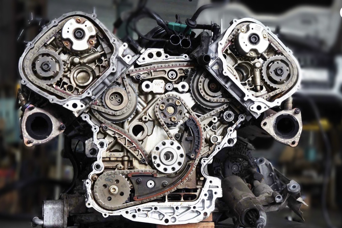

Deze indrukwekkende hoeveelheid kettingen en spanners,laat gelijk ook zien dat het niet een werkje voor de eerste de beste monteur is.
Foto van Mago Automotive.

Wauw! Super mooi! Super gaaf! Ik ga met de TT (en straks ook de SQ5) altijd naar de Audi dealer voor onderhoud en reparaties. Hoop dat ze daar de nodige kennis wel hebben… Vertrouwde bij de A2 volledig op de enige echte @luukske om aan m’n baby te werken. Maar voor de TT en SQ5 hou ik het graag bij Audi zelf.

Hier een filmpje van de 3.0 v6 TDI
https://youtu.be/kns5jy4W8CA
Zit de kettingaandrijving aan de koppelingszijde van de motor?

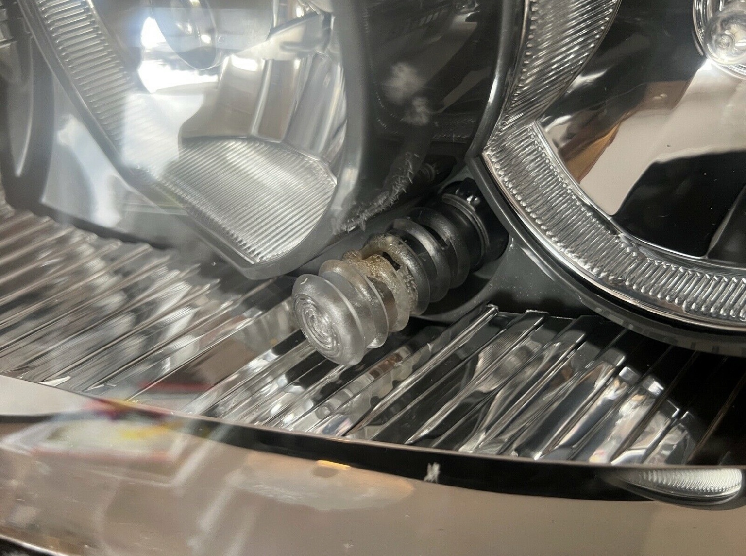

Weer eens een beetje aan het rondkijken op eBay kleinanzeigen en kwam deze koplamp tegen: https://www.ebay-kleinanzeigen.de/s-anz ... nt=app_ios
Als ik niet beter zou weten zou ik haast denken dat hier minstens W10W in heeft gezeten. :mrgreen:
Deze koplamp kan wat mij betreft met recht in de vuilnisbak!
25 mar 2022, 08:27 0 x
De W5W is al te heet in de file... geen koeling en er hoorde een W3W in en die hebben maar enkele garage's helaas... 95% heeft de W5W nodig en die doen het prima!
Je moet gehele lamp slopen om dit eruit te krijgen en vele rijden nu zonder die zooi.
Ik heb geopende lampen met nu Led erin en die Led zie je nu beter....
Geen wokkel meer maar voor flut stukje plastic ga ik geen €179,- betalen.
De fout van Audi is een W3W lampje gebruiken, W5W kan prima mits je gaatjes voor koeling/warmte afvoer erin had gemaakt of iets grotere maat.
Ik zie vele met open Stads lampjes en niemand die er over klaagde dus weet iemand een manier om vaak bruin of zwaar vergeelde weg te krijgen zonder gehele lamp te openen?
Weg frezen kan maar hoe kreeg ik die stof zooi er ooit nog uit?

Je kunt die ‘wokkels’ er van achter uithalen, en dan (als je ze hebt) nieuwe plaatsen.
Zelf eens gedaan. Sloopwerk dus niet nodig.
