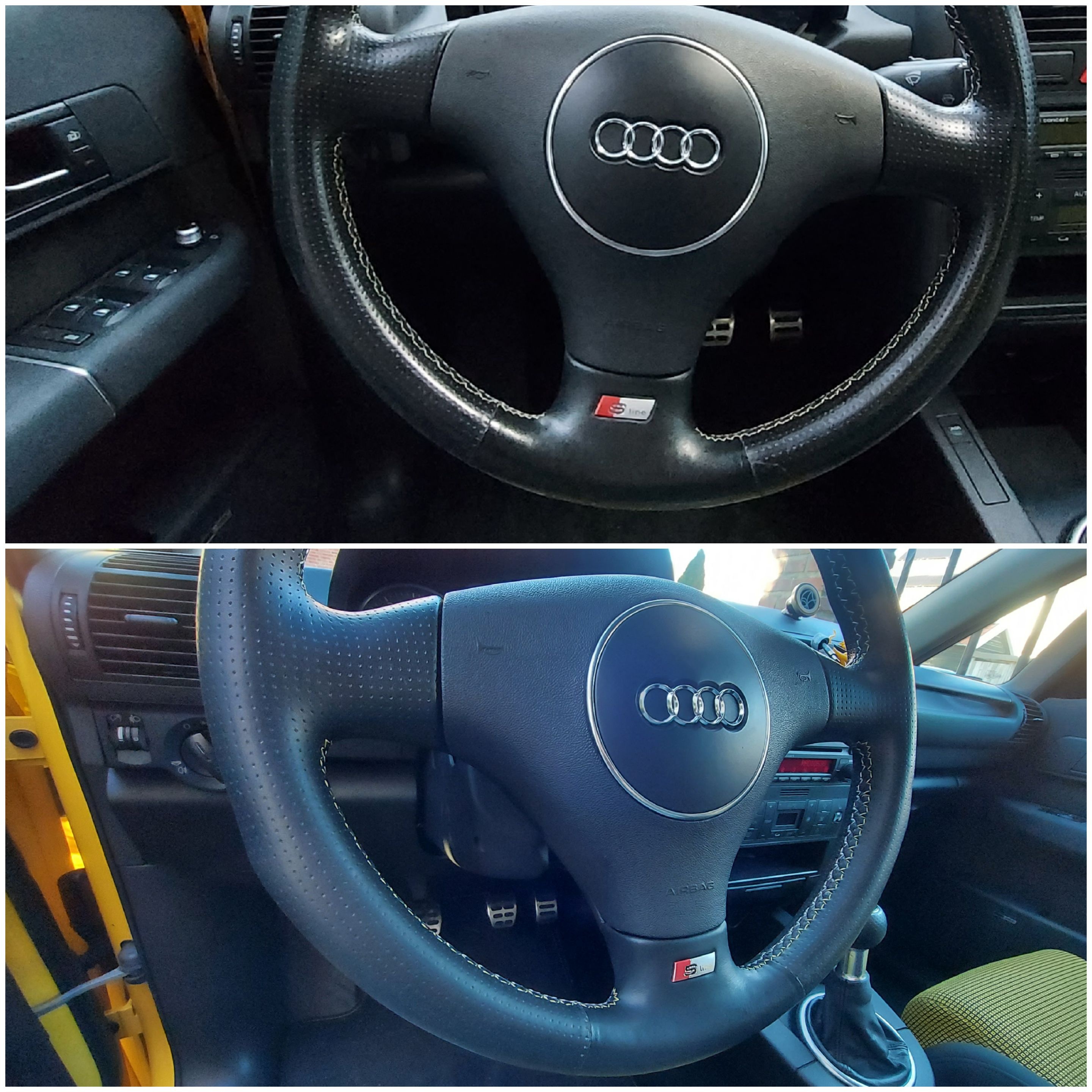

Met Stipt Interior Matt cleaner het stuur eindelijk aangepakt, het water was zo zwart als in de demofilmpjes die op YouTube te vinden zijn!
Waanzinnig goed spul, gelijk de handremgreep aangepakt en wat vlekken in de stoelbekleding. Dit werkte ook zoals verwacht.
Binnenkort elke stoel volledig reinigen en daarna met Profluid nanoprotector behandelen. De laatste pas ik reeds toe op schoenen, stoffen, etc. Werkt ook heel goed.

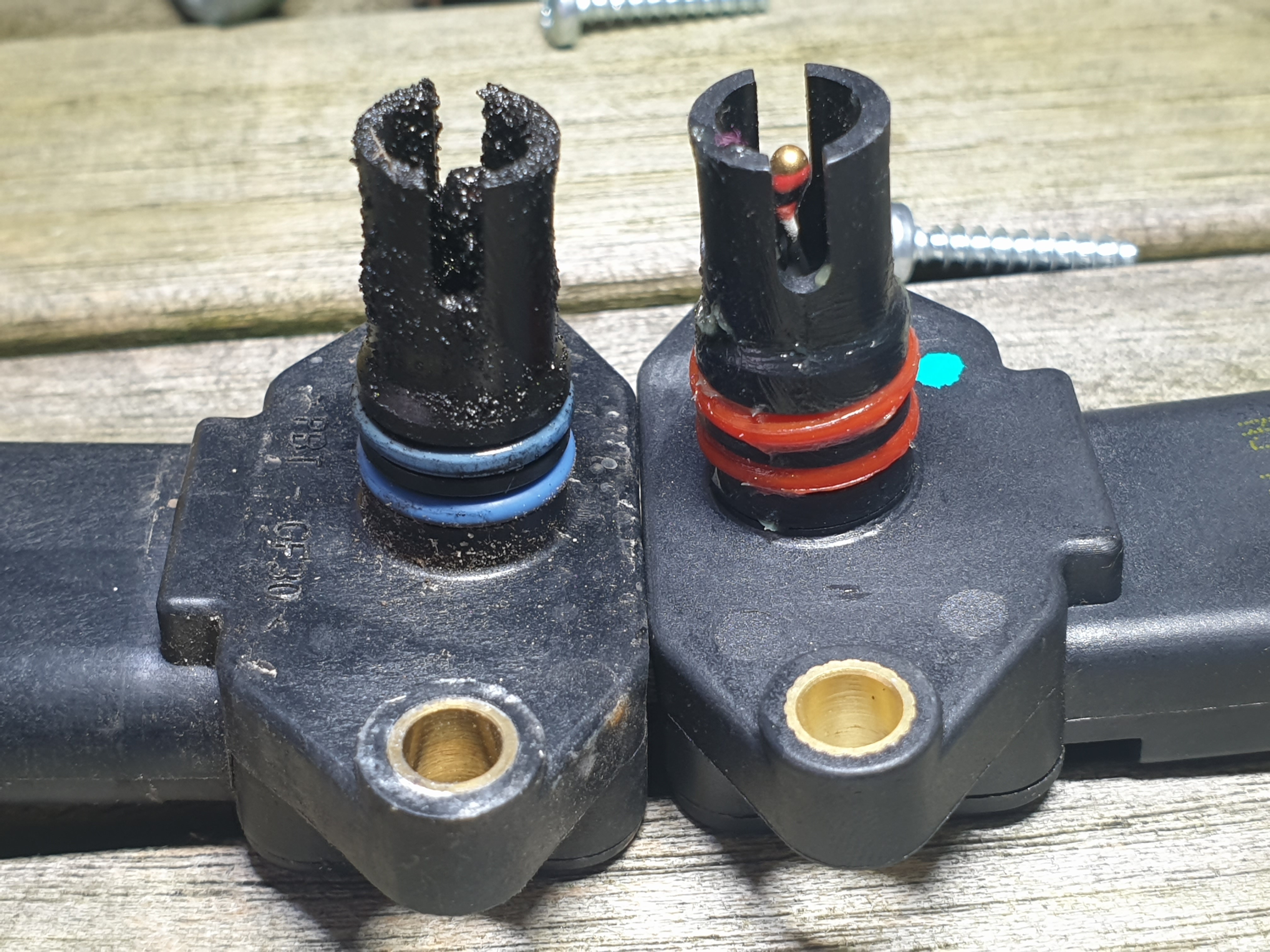

Kreeg al een tijdje een geel motormanagement lampje op mijn dashboard van onze grijze 2001 A2 met AUA motor. Bleek storing te zijn in inlaatdruk sensor,. Vandaag de sensor vervangen door een nieuw Hella exemplaar.
Is goed te doen:
Hieronder de oude en de nieuwe sensor....
Is goed te doen:
- Dikke luchtslang losmalen om ruimte te creëren
- Steun voor de achterste oliepeilstaafbuis losmaken (indien aanwezig) met imbus 6mm. De peilstaaf kan nu iets opzij zodat de sensor eruit kan
- Beide schroefjes van de sensor losdraaien (Torx 20)
- Sensor eruit trekken en afkoppelen.

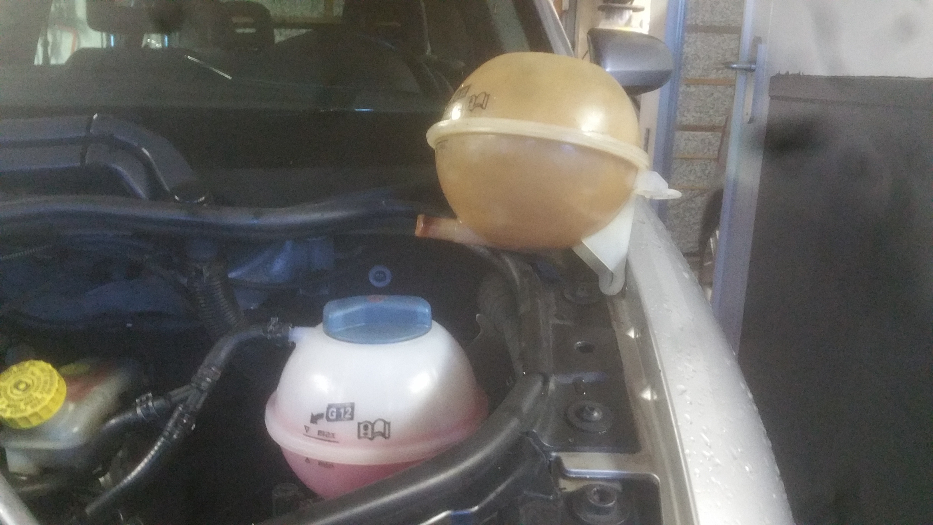

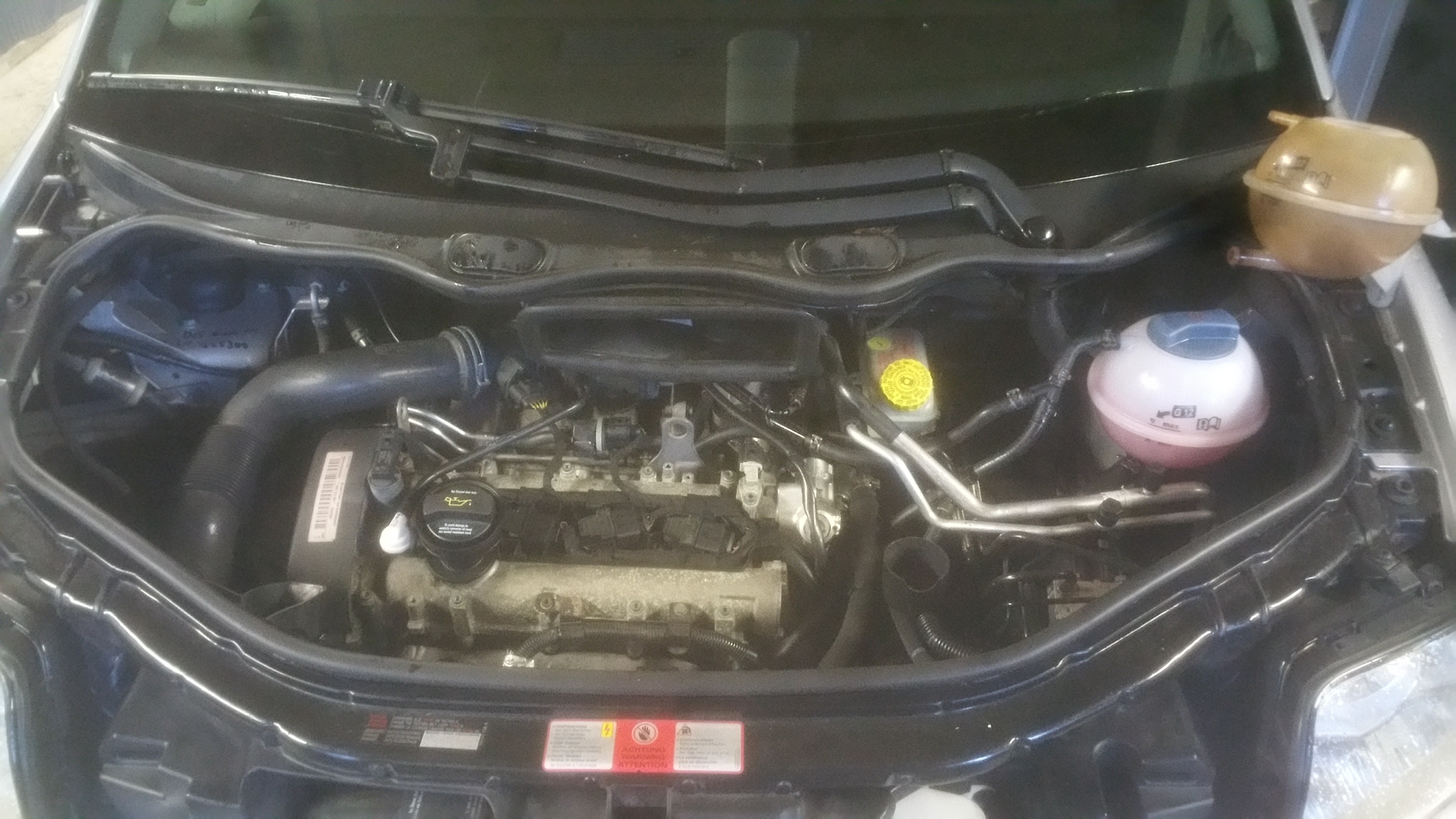

Vandaag heb ik het allerlaatste nieuwe in Nederland verkrijgbare expansie tankje afgehaald bij de dealer. De oude was lek gegaan. De motorruimte zier er gelijk een stuk frisser uit.
- 20211228_154253.jpg (1.47 MiB) 1871 keer bekeken
- 20211228_154305.jpg (1.54 MiB) 1871 keer bekeken
- Berichten: 6389
Het valt wel heel erg op inderdaad. Nog geen doorkijkluikje waardig?

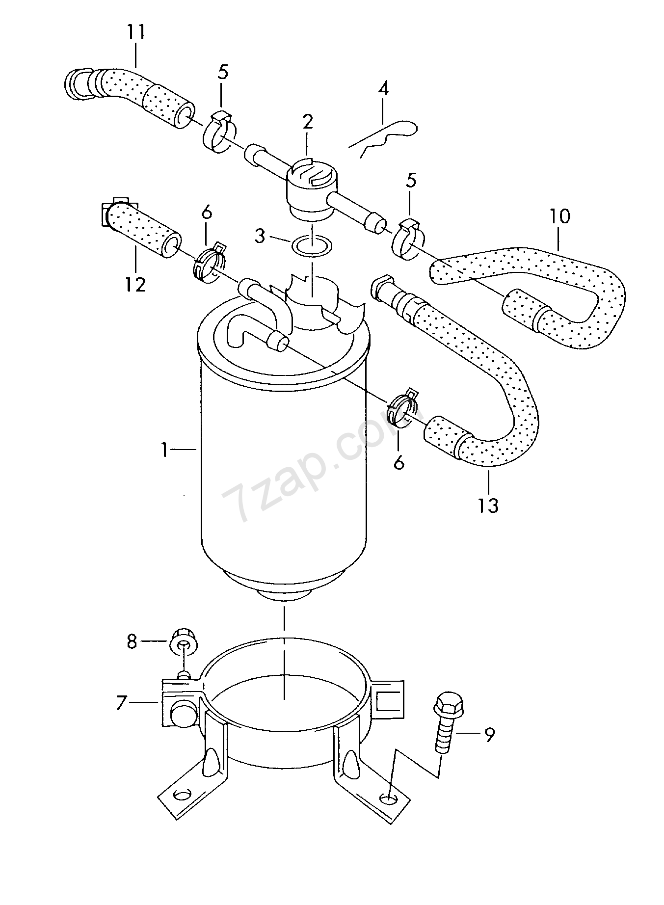

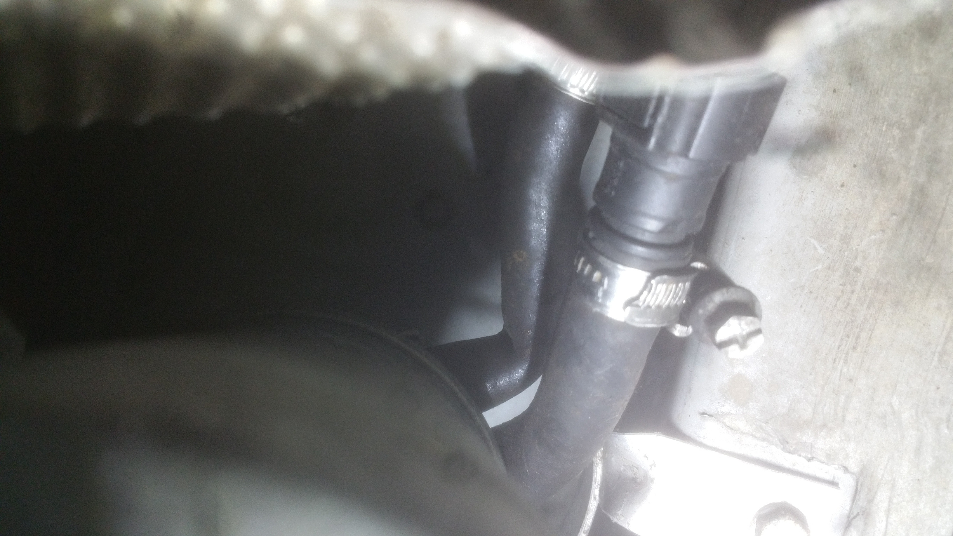

Gisteren ben ik begonnen om de diesel A2 na te kijken en een beurt te geven. Al langere tijd start de a2 moeilijker. Ik denk dat de oorzaak gevonden is. Zo jammer als andere mensen aan het beunen gaan. De slangen van het diesel filter zaten geknikt
Nu maar opzoek naar de originele voorgevormde slangen om dit op te lossen. Mocht iemand drze hebben liggen hoor ik het graag!

Interessant. Het blow-up plaatje doet vermoeden dat het gaat om een 1.9tdi of vergelijkbaar . Het brandstoffilter van onze 1.4tdi zit links net voor het achterwiel onder de auto. Of kijk ik naar een ander item? Ziet er idd uit naar een knik opende foto.
Wat vaak een probleem is bij starproblemen is de rubber afdichting van de verstuivers. Die sluiten dan niet helemaal meer af waardoor diesel terug loopt in de aanvoer en dus langer moet starten. Mocht dit het geval zijn dan is er al veel over de oorzaak geschreven. We kunnen helaas niet meer doen dan de pakkingen vervangen. De verstuivers bewegen in de kop door de gebrekkige constructie en krijgen steeds meer speling. Als de speling echt te groot wordt dan is een andere kop de enige oplossing. Maar ik wijd uit. Ik hoop dat het de knik is en een easy fix

Mocht je niets vinden dan kan je de slang door een goed sluitende spiraalveer laten lopen.mx-man schreef: ↑31 dec 2021, 06:25Gisteren ben ik begonnen om de diesel A2 na te kijken en een beurt te geven. Al langere tijd start de a2 moeilijker. Ik denk dat de oorzaak gevonden is. Zo jammer als andere mensen aan het beunen gaan. De slangen van het diesel filter zaten geknikt![]()
Spiraalveer over knik = geen knik. Tijdelijk, maar helpt wel.
De 1.4 Tdi heeft andere slangen/ filter....
Denk dat er een Universele slang en paar mm te lang is gemonteerd.
Iets inkorten en had dit ook ooit bij de 1.6 Tdi van de Audi 100!
Kon deze voordelig kopen wegens niet harder dan 70 km kunnen en dit bleek
eind vorige eeuw de oorzaak te zijn.
Wegens oude slangen en zwetende Diesel vervangen en na inkorten perfecte Avant.
