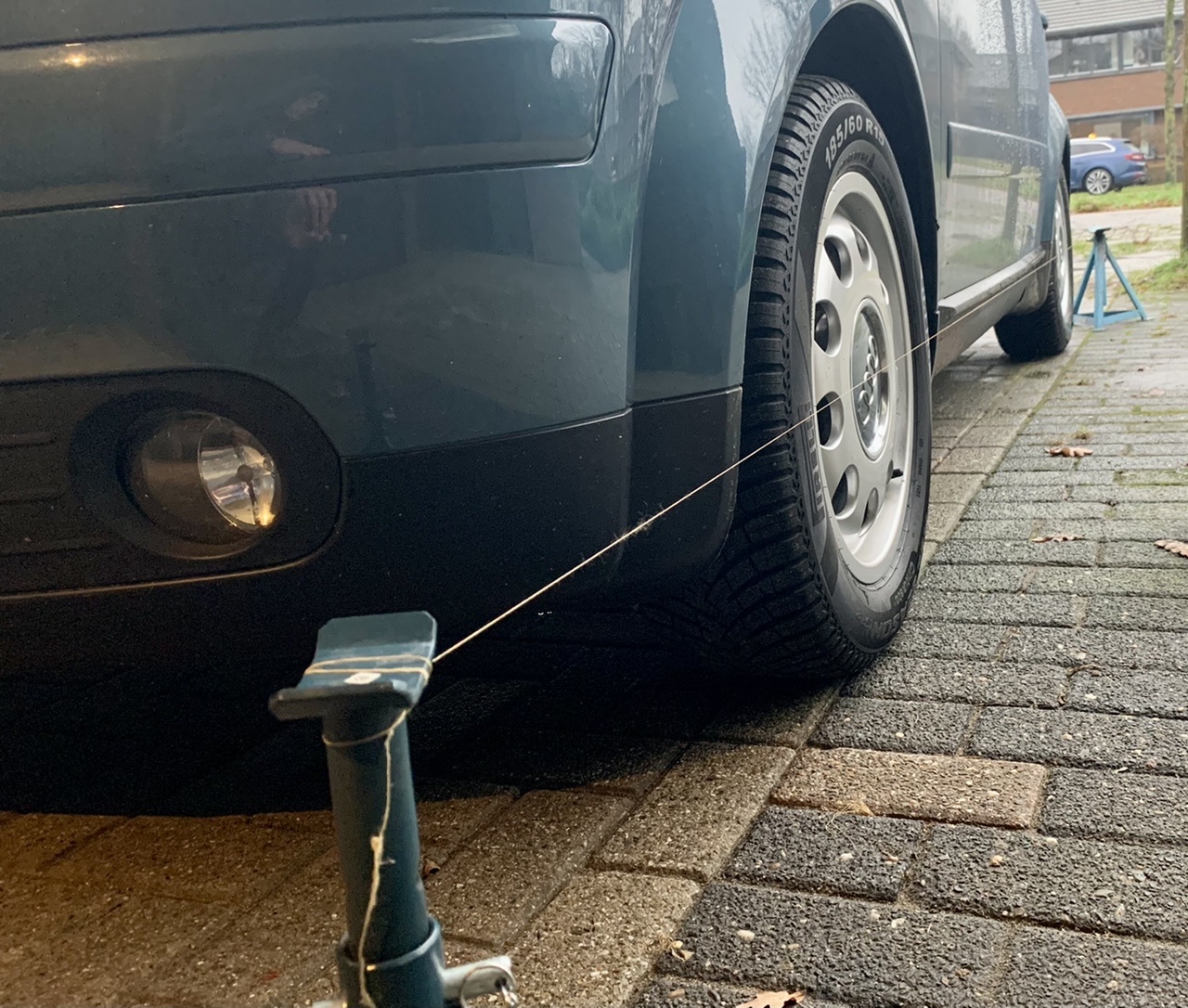

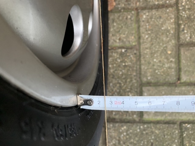

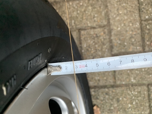

Een korte uitleg is wellicht op zijn plaats; 2 draden gespannen langs de auto, ter hoogte van het midden van de wielen. Belangrijk is dat de draden parallel lopen tov van elkaar, ze staan niet exact parallel aan de wagen. Gevolg is wel dat je een toe-in per as meet, en niet per wiel.
Vervolgens meet je bij iedere velg aan voor en achterkant de afstand tot het draadje:
Met de diameter van de velg (414 mm hier) kun je de toe-in uitrekenen van 1 wiel. Opgeteld bij het andere wiel kwam ik tot een toe-in van -0.5 graden van de vooras, en dat is toch minder dan de specificatie
Nauwkeurigheid is niet schokkend, dat zul je begrijpen, maar een scheefstand van b.v. 1 graad geeft een verschil van 7mm op een 15¨ wiel, dus een halve graad is nog goed te meten, maar een tiende niet meer.
Achteras gaf een toe-out van -0.2 graden, da´s nog binnen spec van deze methode
Camber is evt met een waterpas te meten, maar dan zit je even met je handen vol (en daar heb ik geen foto van...).
Reden om de uitlijning eens te controleren, op zijn houtjes touwtjes, dat wel.

Wielgrootte maakt niet veel uit, en spoorbreedte verschillen maken helemaal niet uit; je meet verschillen per velg (spoorbreedte valt dan weg).
Edit: Om nog even door te gaan; de stuurstang zit zo´n 130 mm van het draaipunt, om een toe-in van 0.5graden te corrigeren, moet die stang 1.13mm korter worden. Met een spoed van 1.5mm op de stuurstang is dat 3/4 slag totaal. Verdeeld over links en rechts dus 3/8. Dat is goed te doen, maar wel de goede kant opdraaien!
