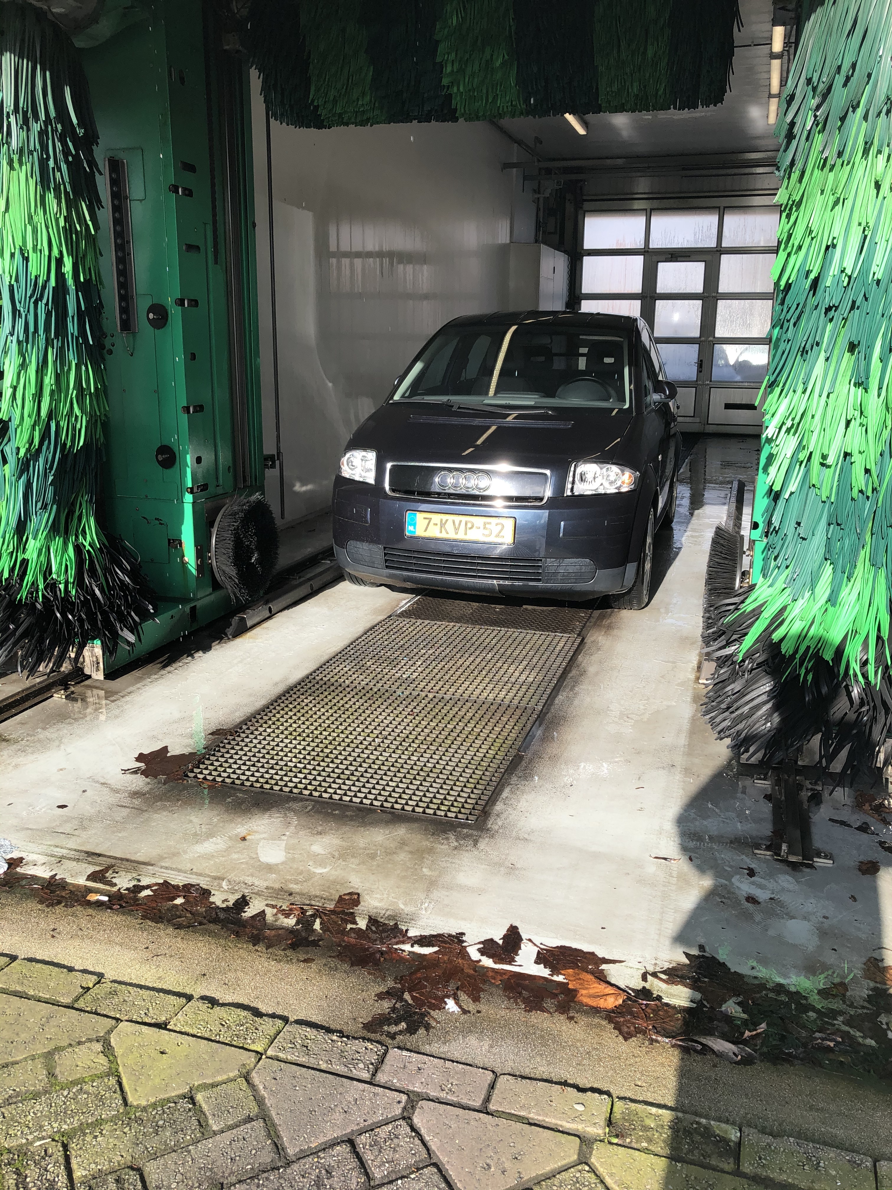

Eergisteren met de blauwe AUA een stukje gereden en gelijk even wezen douchen.
De deurslot module van het rechter voorportier van de blauwe AUA heeft zichzelf hersteld.
Gelukkig op het moment geen gekke dingen met beide A2’tjes of toch wel...De deurslot module van het rechter voorportier van de blauwe AUA heeft zichzelf hersteld.

Blauwe AUA ? Het enige blauw is op de kentekenplaat.

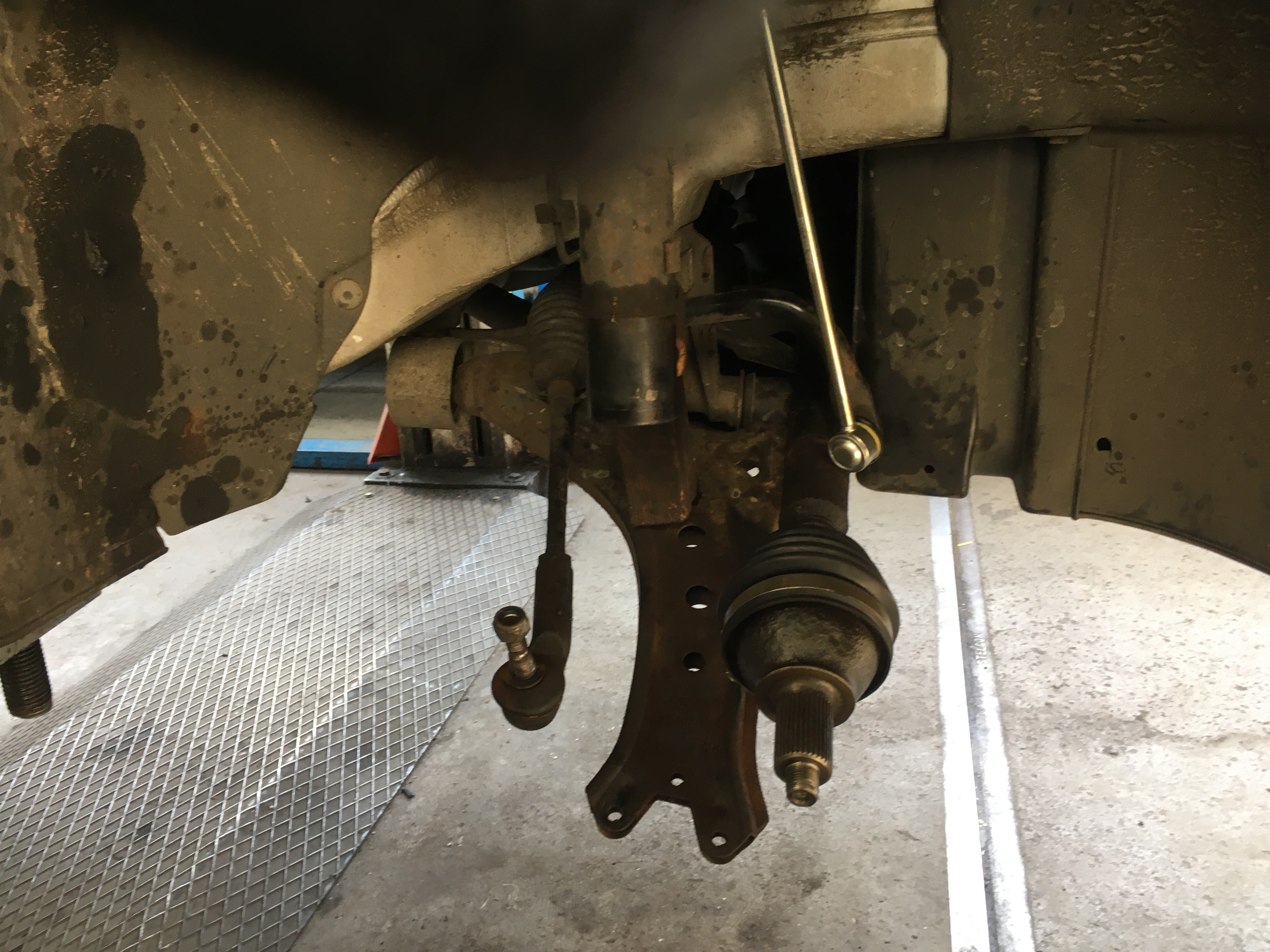

Maandag en dinsdag een nieuwe buiten stofhoes, nieuwe fuseekogel en nieuwe stabilisator stang rechts voor gemonteerd. Het was een klus. homokineet was niet te los te krijgen van de wielblok, dus hele aandrijfas eruit en gesplitst net een hydraulische pers. Was acht uur mee bezig met veel assistentie van een monteur. Je komt achter dat de auto en chauffeur verouderd bent. Eind resultaat is goed en hopelijk haal ik mijn APK vrijdag. Rij nog stteds met veel plezier in mijn kogel.
