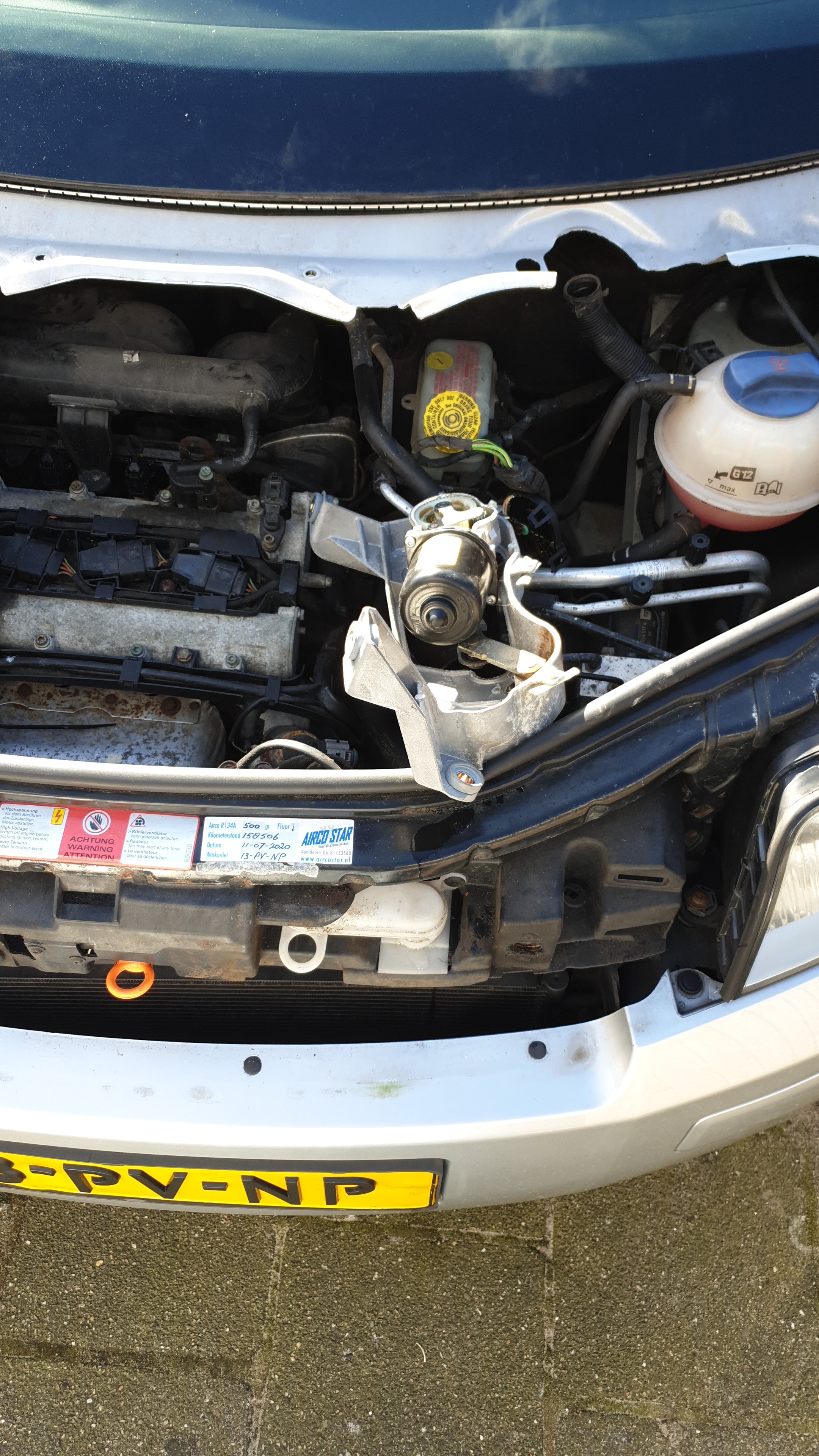

De ruitenwisser vandaag maar eens gemaakt bleef spontaan hangen afgelopen week.
Motor uitgebouwd en massa punt schoon gekrabt aardig klusje al mag ik het zelf zeggen ben er 2,5 uur mee bezig geweest maar hij doet het weer.

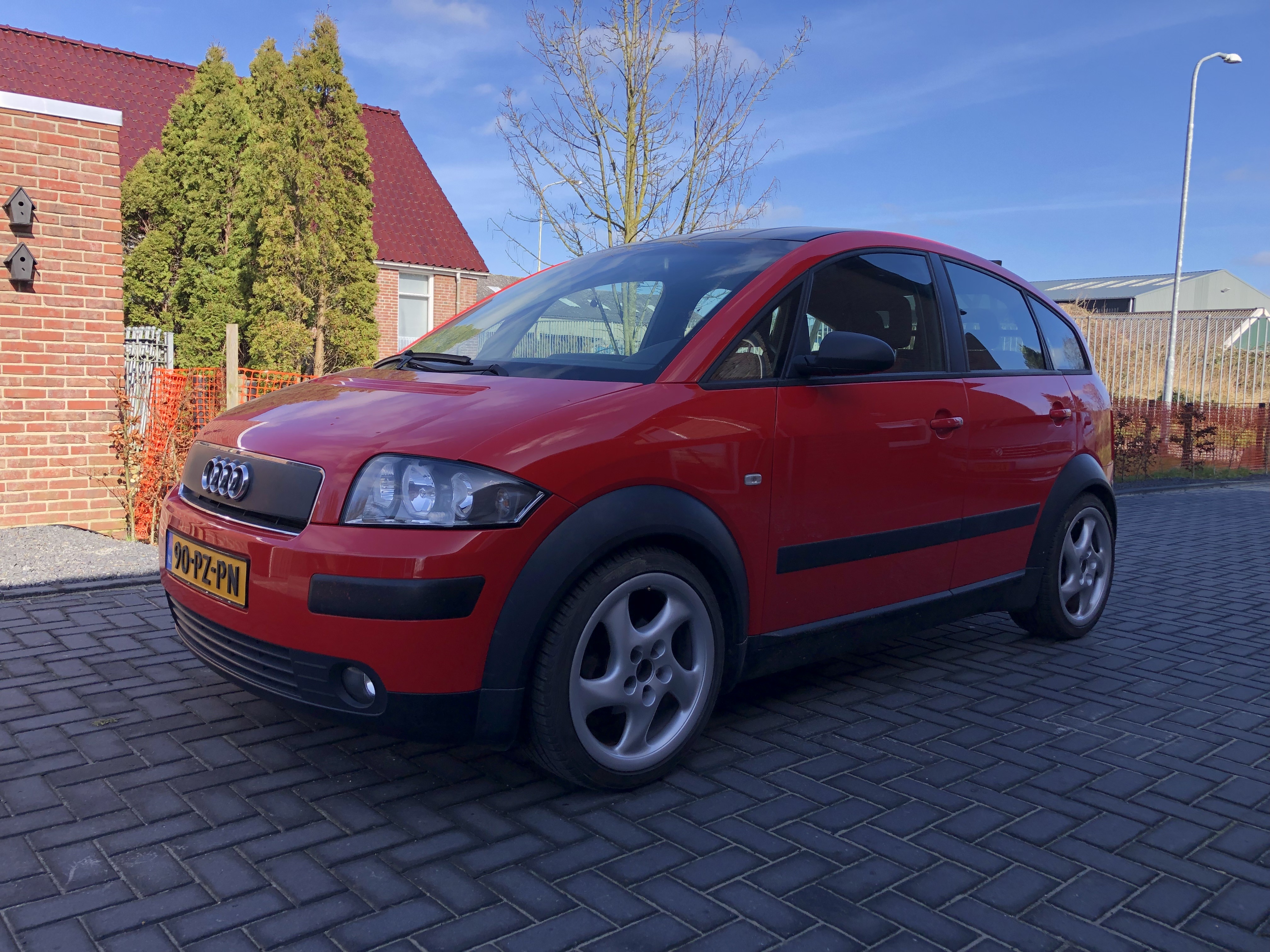

Vandaag heb ik mijn A2 verlaagd en van 17” Porsche turbo velgen voorzien.
Tevens de veerpootlagers en stootrubbers achter vervangen.
Moet zeggen dat het goed en kraakvrij rijdt.
Ben benieuwd wat jullie er van vinden.

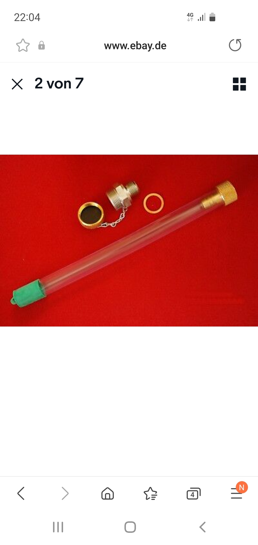

vandaag Olie/filter wissel laten doen.. Helaas was het gat van de olie aftapplug ''op'' Nieuwe getapt en iets grotere plug er in laten zetten voor 145 euro.
Denk een mooie prijs.
26 feb 2022, 20:25 0 x
Wie heeft dat vorige keer gedaan?
Een normaal vastgezette kun je met nieuwe ring erop dicht krijgen.
Maar ik heb al 1x Carterpan gewisseld wegens deze mishandeling na aankoop gevonden.
Als je geen nieuwe koperen ring monteerde en deze daarom harder aan moest draaien krijg je dit soort ellende!

De vorige keren was de plug reeds gekit. Nu viel ie er bijna uit. De dader ligt uiteraard op het kerkhof. Maar nu kan ie weer vooruit.....
Berichten: 1590
26 feb 2022, 22:07 1 x
Bochumer stompen is de oplossing, olie aflaten via een bajonetsluiting, werkt perfect.

Bochumer stopfen heet het.
