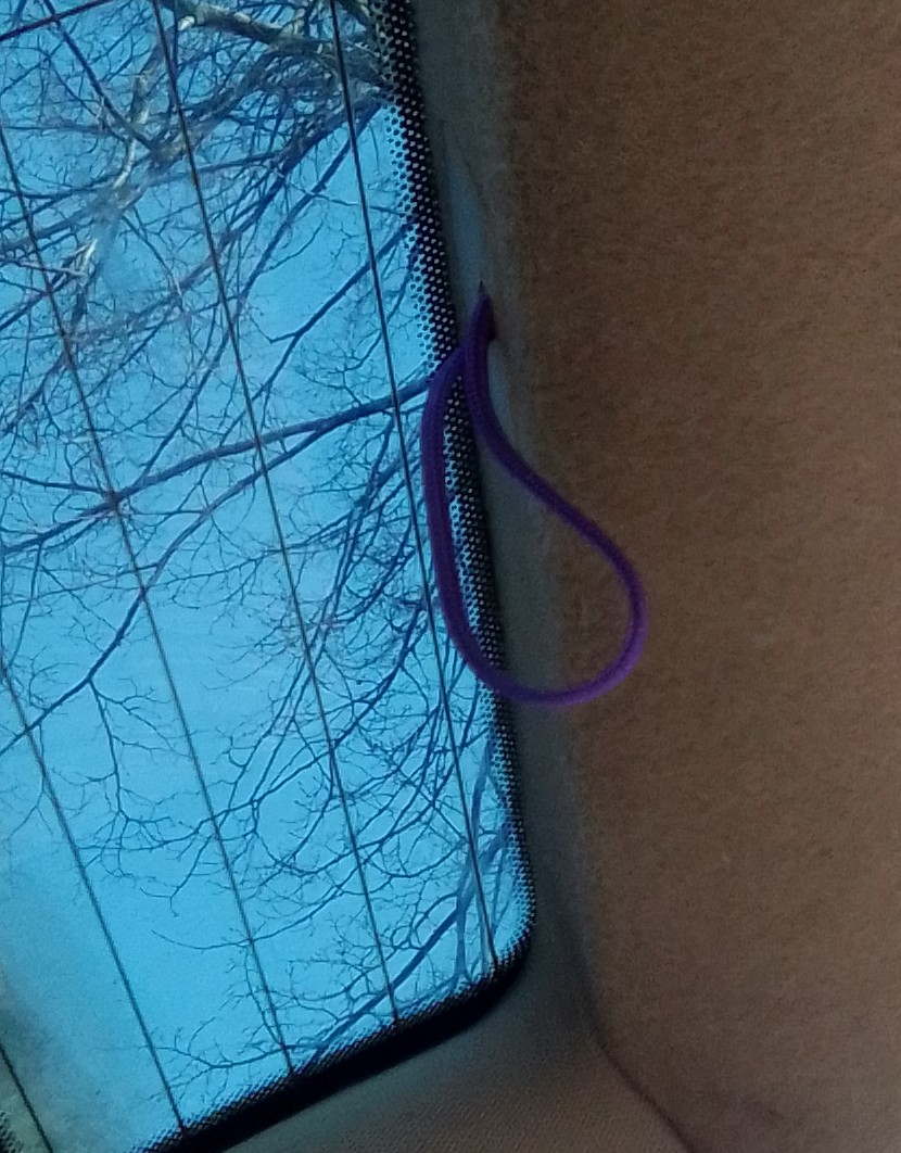

Nooduitgang gemaakt!
Ik had ooit een A2 met lege accu en draadje was nog heel maar dit clipje is een ramp....
Zo kreeg je achterklep voor werkende Accu wissel makkelijker!
En voor de klagers, mooi wazig touwtje!

Dalijk denken ze nog dat dit een bedreigfoto is met een strop die klaar hangt

Nou Dirck, ik vind het wazige draadje wel meevallen! Ik kreeg wel een stijve nek omdat de foto op zijn kant staat.eekhoorntje schreef: ↑23 mar 2022, 09:12Nooduitgang gemaakt!

Niets foto dwars, klep open en touwtje hangt....
en de strop, kijk naar de draden in achterruit en precies genoeg voor een hand doorheen...
Als nodig moet je normaal schroevendraaier of zo in gaatje steken, want oudere harde plastic zit vaak flink vast.
Zo is het makkelijker over achterbank hangende klep te openen bij een stroom storing.
Net als de klep onder dubbelle bodem een handgreepje gemaakt.

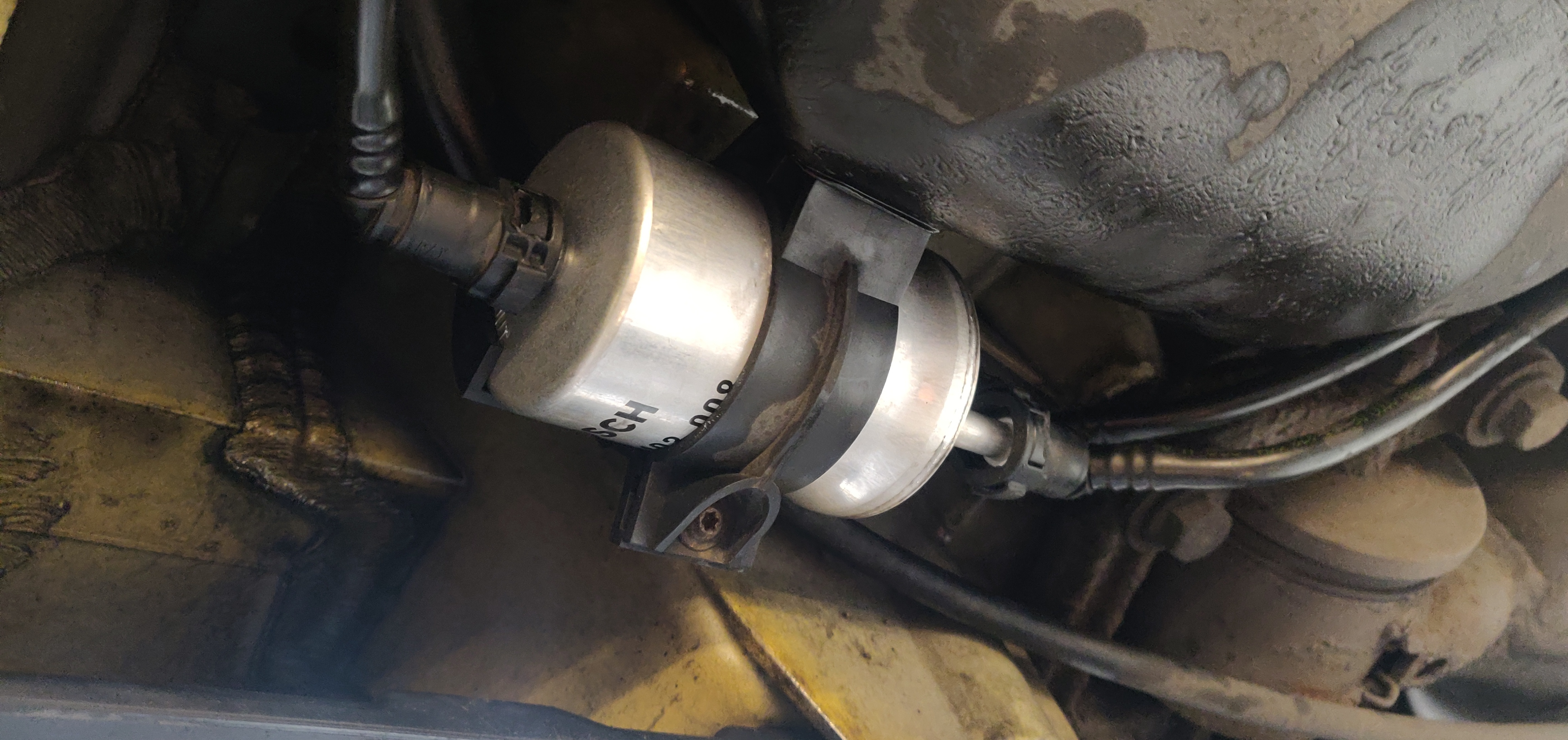

Vandaag tijdens de sleutelmeeting nog een brandstoffilter vervangen. Door de vorige keer, die van de A2 van mijn zoon, was ik gealarmeerd. Nu dus die van mijn eigen auto vervangen:
Er zijn weinig garages die het filter vervangen, ook niet bij een grote beurt.

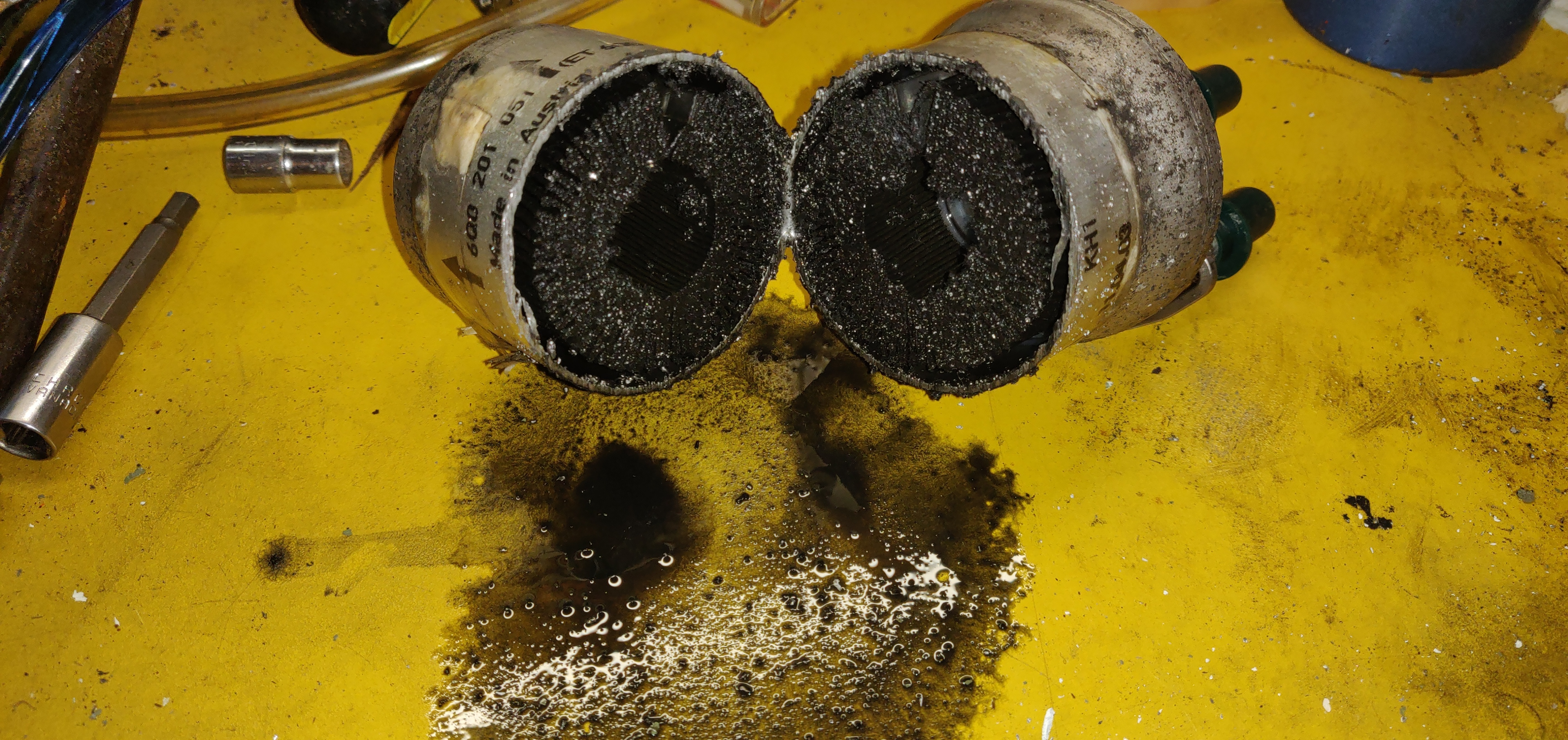

Thuisgekomen heb ik de oude doorgezaagd:
De foto zegt genoeg.Er zijn weinig garages die het filter vervangen, ook niet bij een grote beurt.

Het was weer een zinvolle dag @Paulus!
Dat filter ziet er niet best uit. Nou ben ik wel benieuwd naar een verklaring waarom dit filter zo zwart is. De brandstof gaat er immers schoon in, filter zorgt er enkel voor dat er in het injectiesysteem geen vuil uit de tank (residu) kan komen. Jij als techneut hebt er vast wel een verklaring voor
