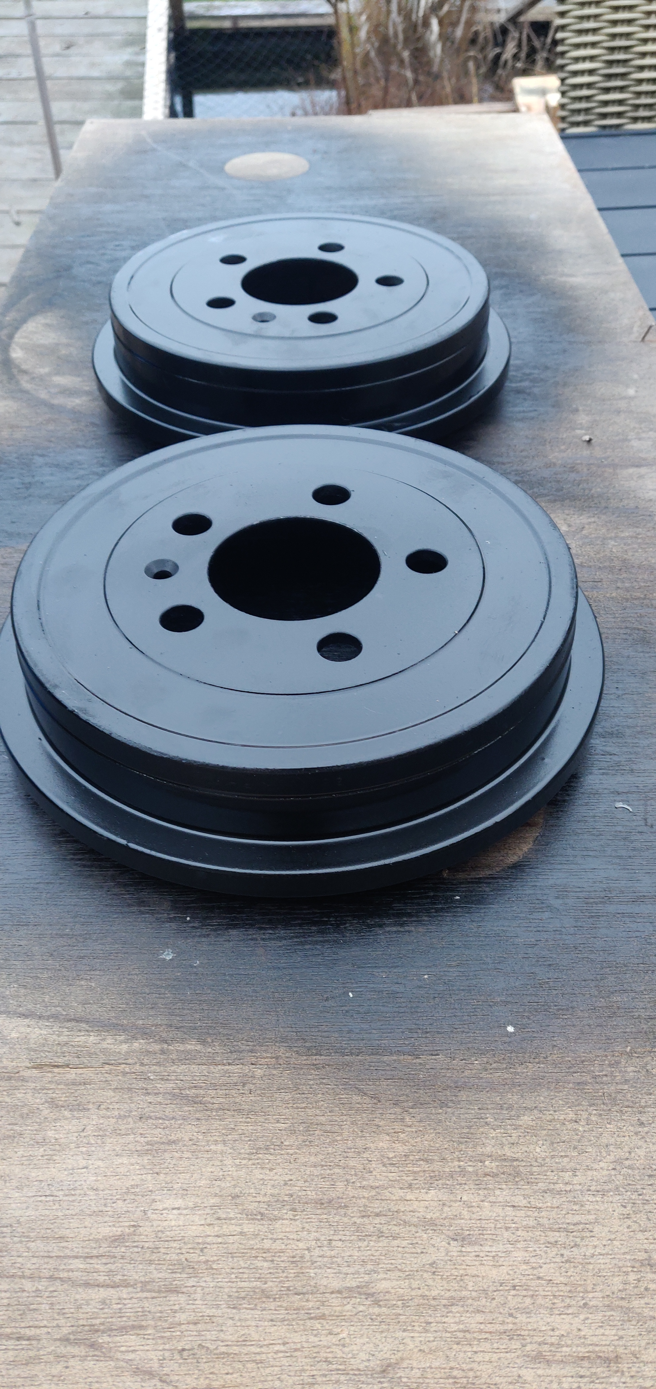

Vorige week werd mijn A2 afgekeurd voor de APK vanwege een remverschil achter. Waarschijnlijk een lekke wielremcilinder. De garage wilde het herstellen met een nieuw wielremcilindertje.
Omdat ik weet dat de trommels aardig ingesleten zijn, had ik al eens het plan om zelf de boel te vervangen. Maar omdat ik druk ben met heel andere dingen is dit er niet van gekomen. Daarom mag de garage het doen.
Ik wilde echter wel remtrommels van Zimmermann; door het forum wist ik van het bestaan.Met de garage afgesproken dat ik voor de remtrommels zorg. Deze remtrommels worden gecoat geleverd. Ze bleken zilvergrijs te zijn. Daarom ben ik ze zwart aan het spuiten.
Dinsdag a.s. gaan ze samen met de auto naar de garage.

Kijk uit met het verven van de trommels, het vlak waar het wiel zit moet schoon zijn. Je loopt een enorm risico dat het wiel losloopt hierdoor.

Dank voor de tip, ik hou daar rekening mee. Het raakvlak spuit ik nauwelijks mee al zie je dat niet op de foto.
Wat er wel op komt bij het spuiten, schuur ik weg.

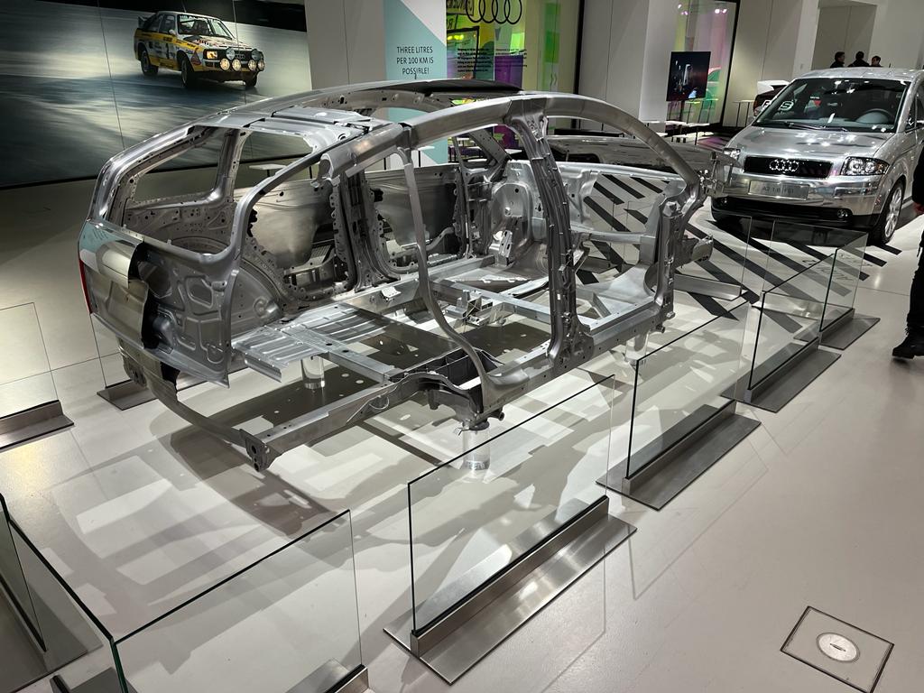

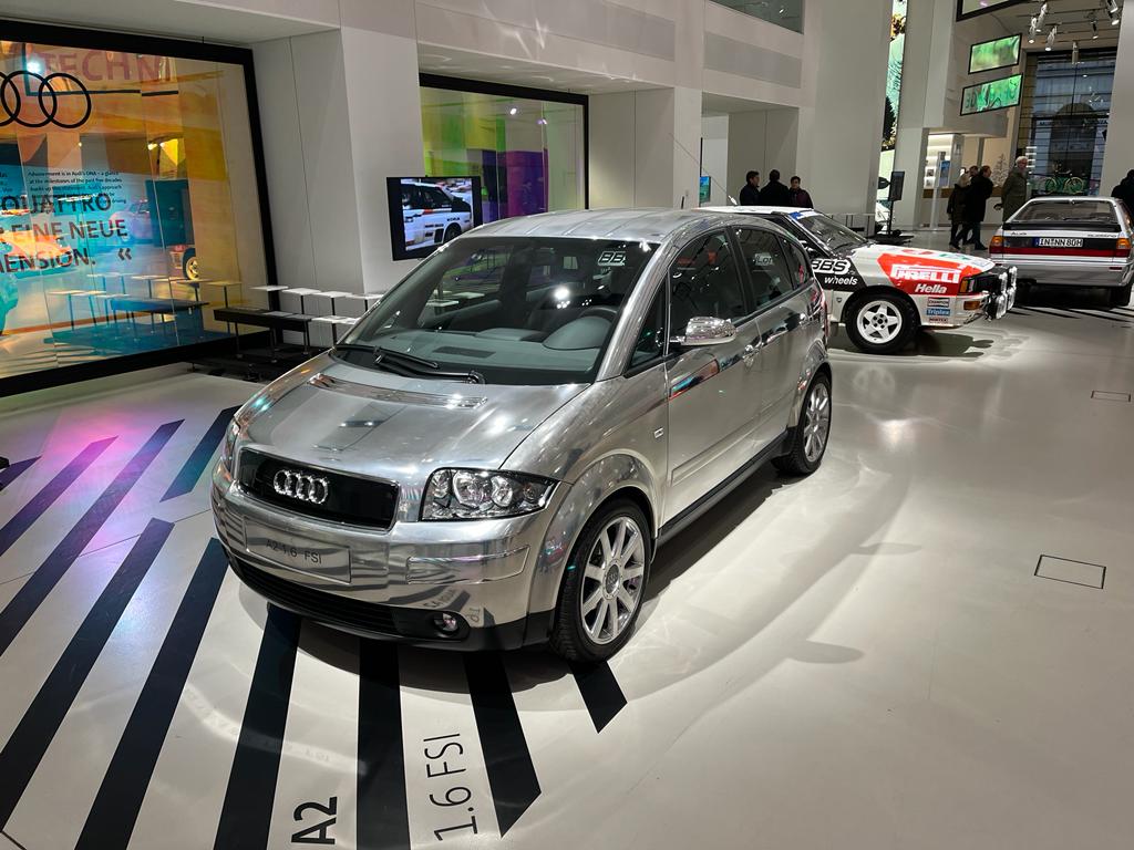

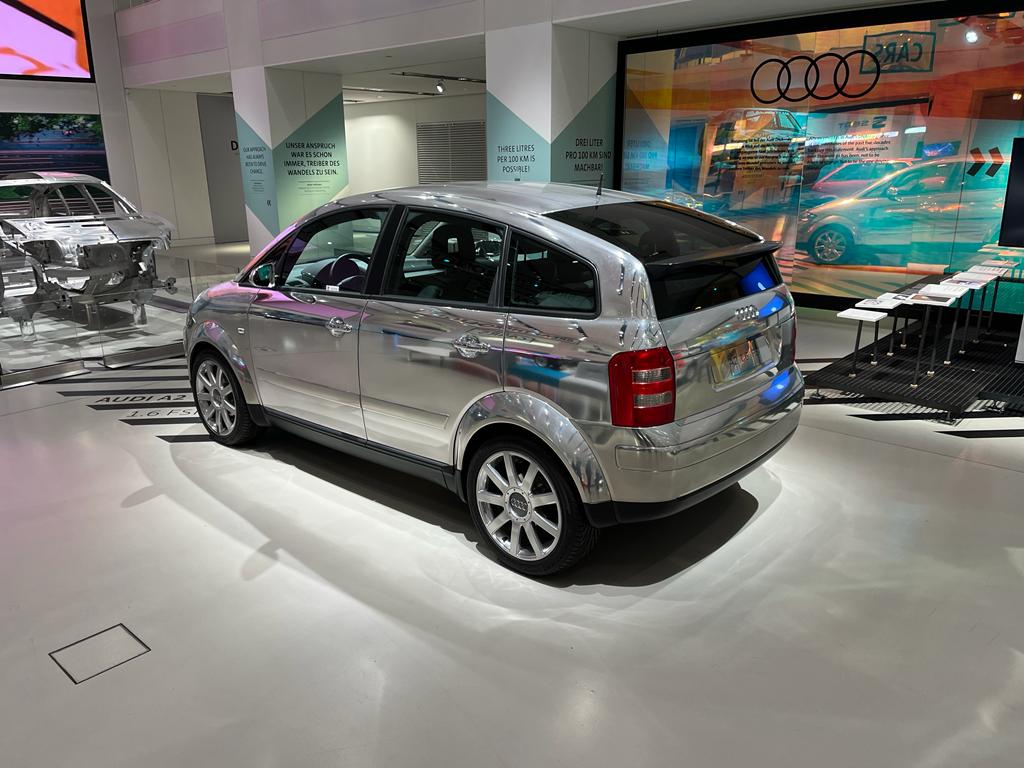

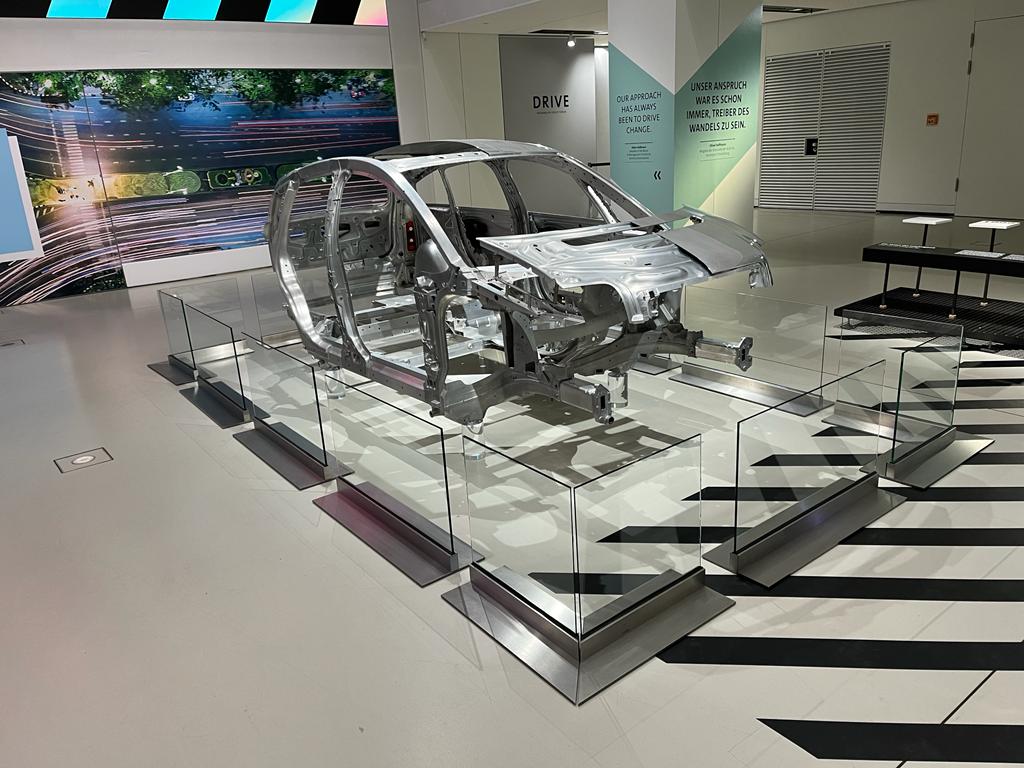

Net terug bezoekje aan Berlijn. Wat bling-bling-kiekjes mee terug genomen van de Volkswagen Gruppe Forum Store :cool:

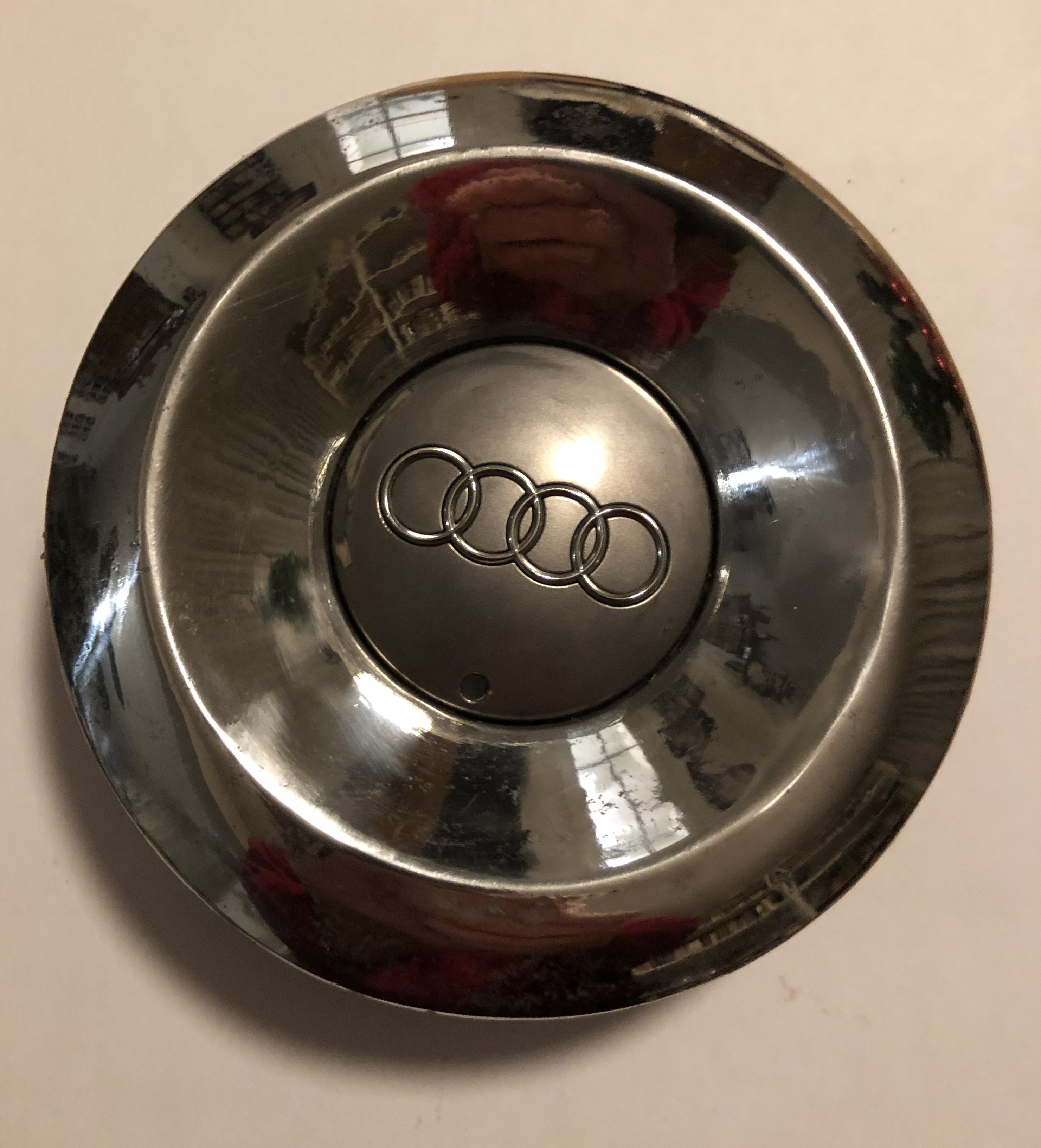

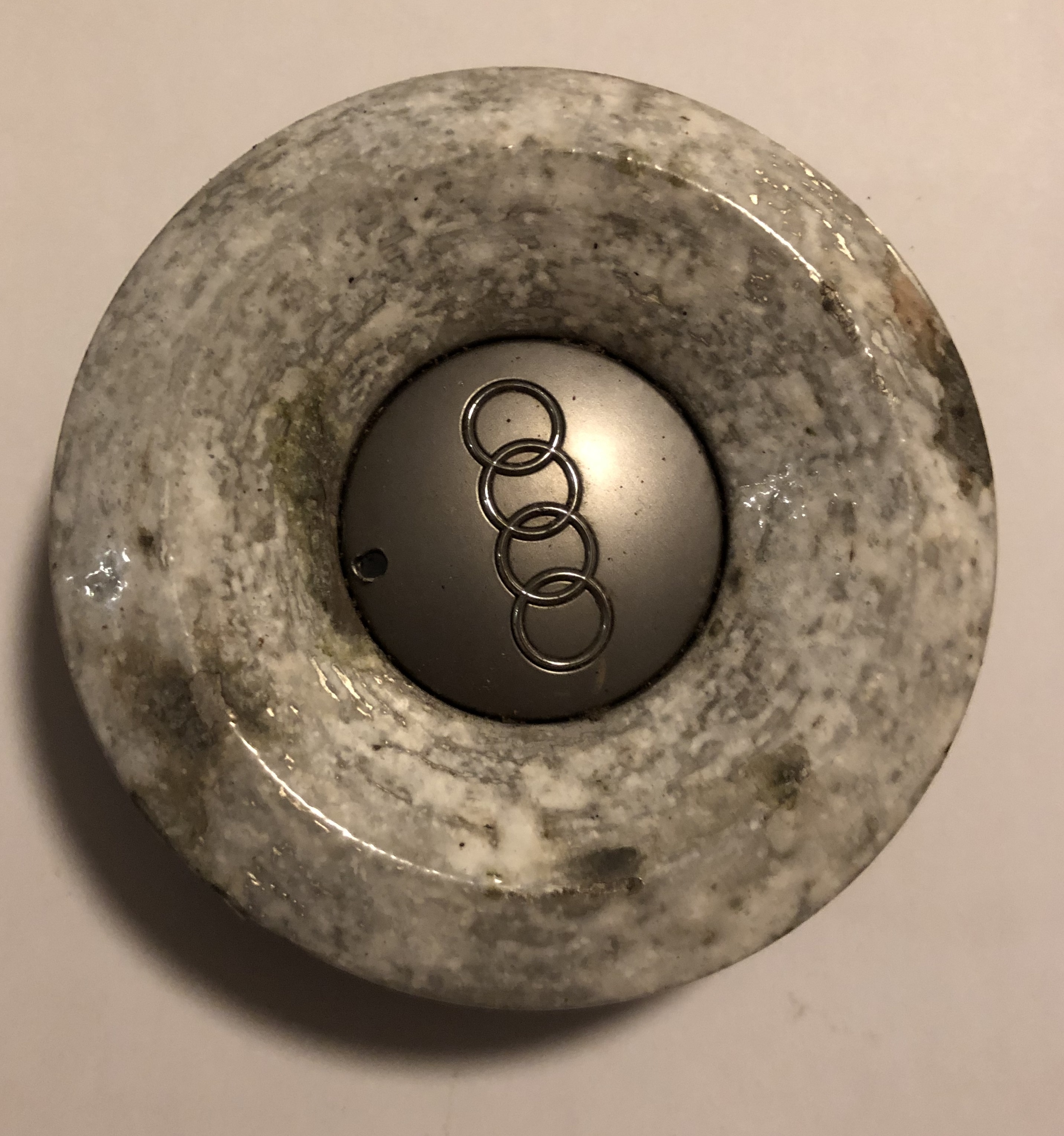

Ik heb nog een set 15" Style wielen liggen en daarvan zijn de naafkapjes niet om aan te zien. Het lijkt wel of iemand ze heeft gelakt en die lak hecht niet goed...
Ik had het idee eens te kijken of ze op te knappen zijn. Met fijn schuurpapier (korrel 1000 => 3000 => 5000) de lak verwijderd en daarna polijsten. Vanmiddag kwam mijn polijstsetje (Wolfcraft) aan en na een uur glimmen ze heel aardig. Dan zijn ze niet zo als origineel, maar ik vind het er wel aardig uitzien...
Ze zouden nog beter aan te pakken zijn als de aluminium ring van de plastic basis zou kunnen worden gedemonteerd, maar ik heb geen idee hoe dat zou moeten. De Audi-ringen in het midden zijn wel los te nemen en tijdelijk te verwijderen.
