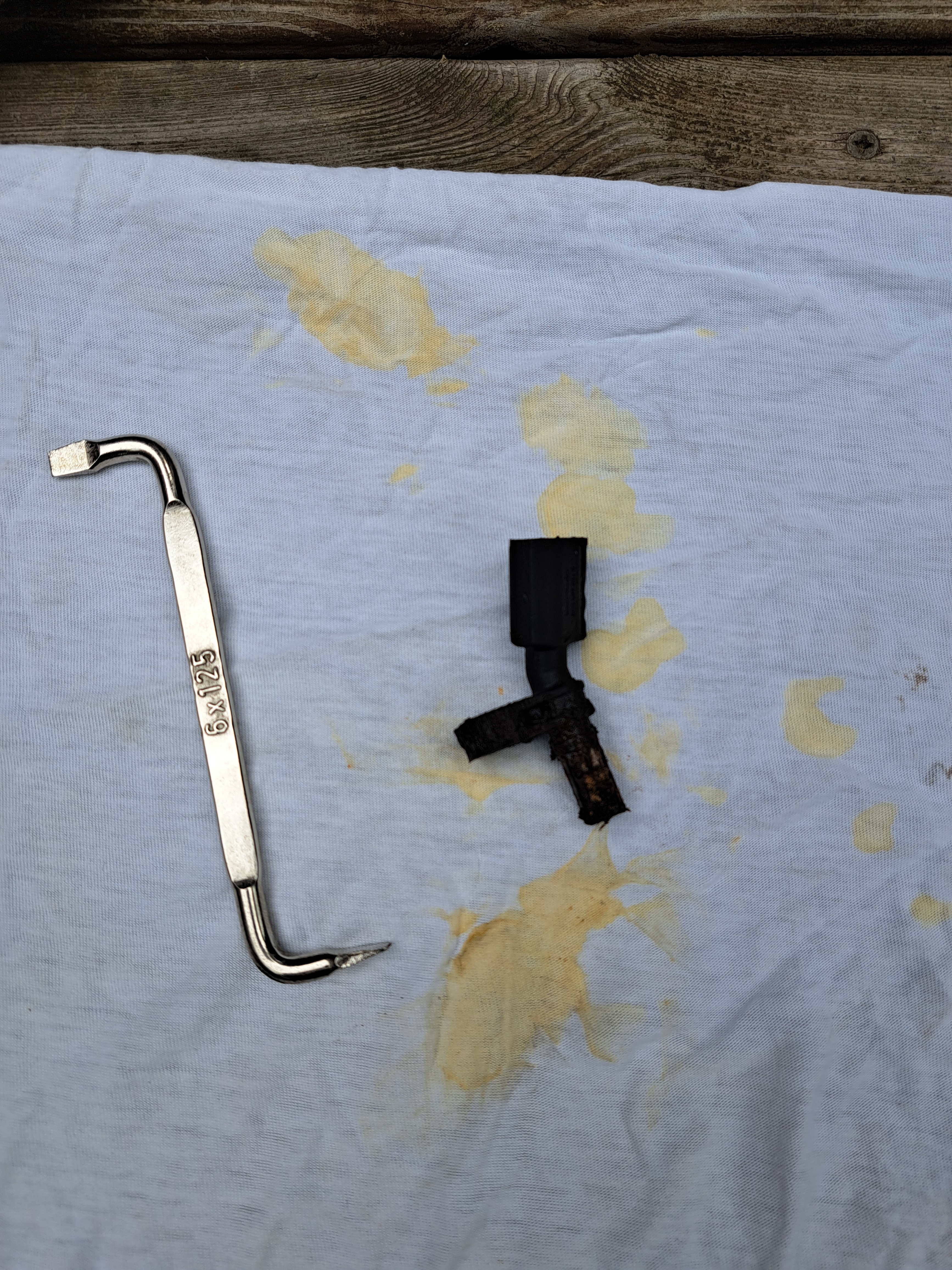

Vandaag uren bezig geweest die sensor er uit te halen, zonder hem te mollen. Uitboren lijkt me ook geen begaanbare weg...
WD 40 en veel heen en weer proberen te bewegen. wat zit zon'n kreng vast
uiteindelijk met dit haakse mini koevoetje hem kunnen optillen.
Kan ik nu in die opening nog iets schoonmaken of zo?

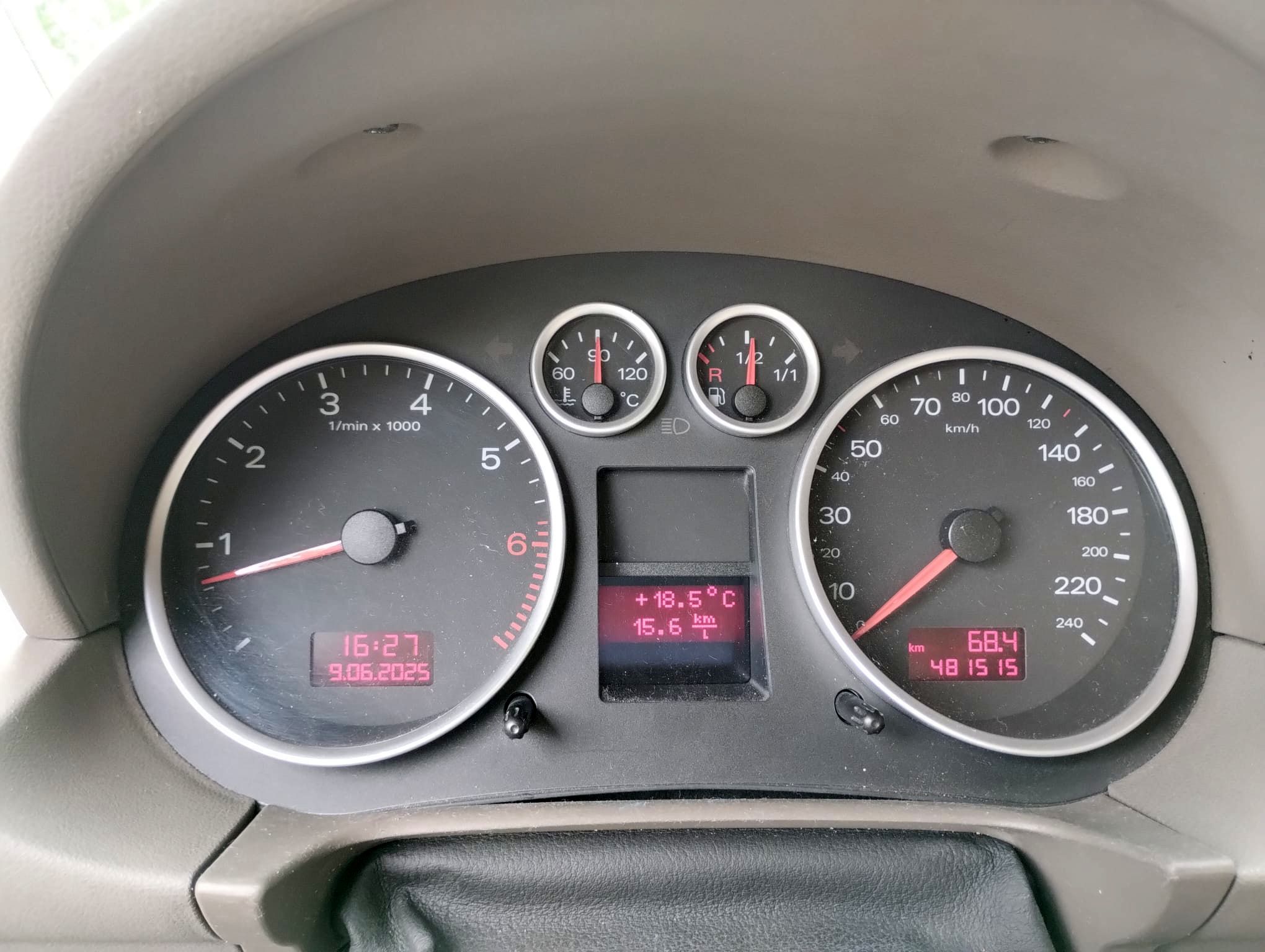

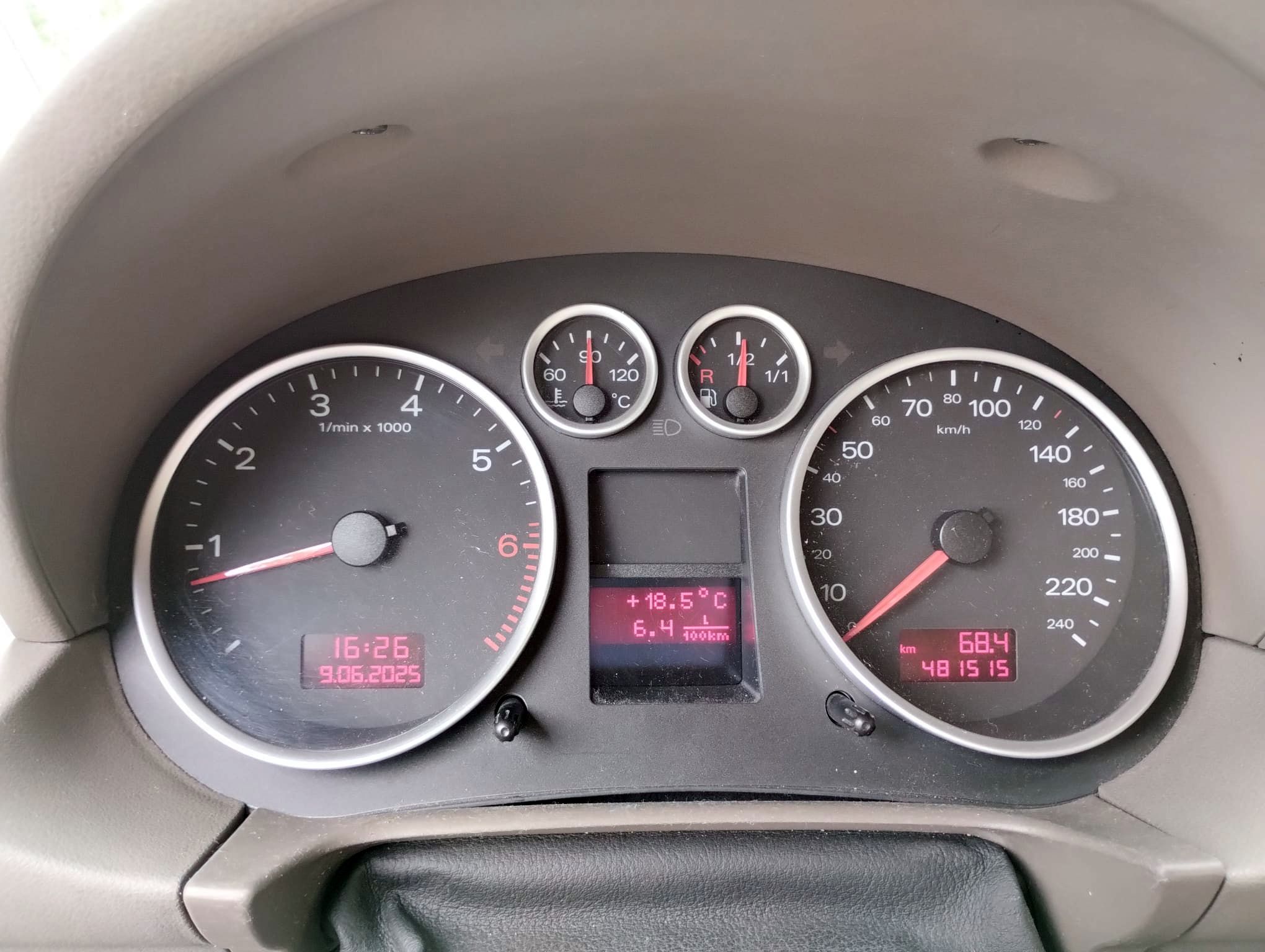

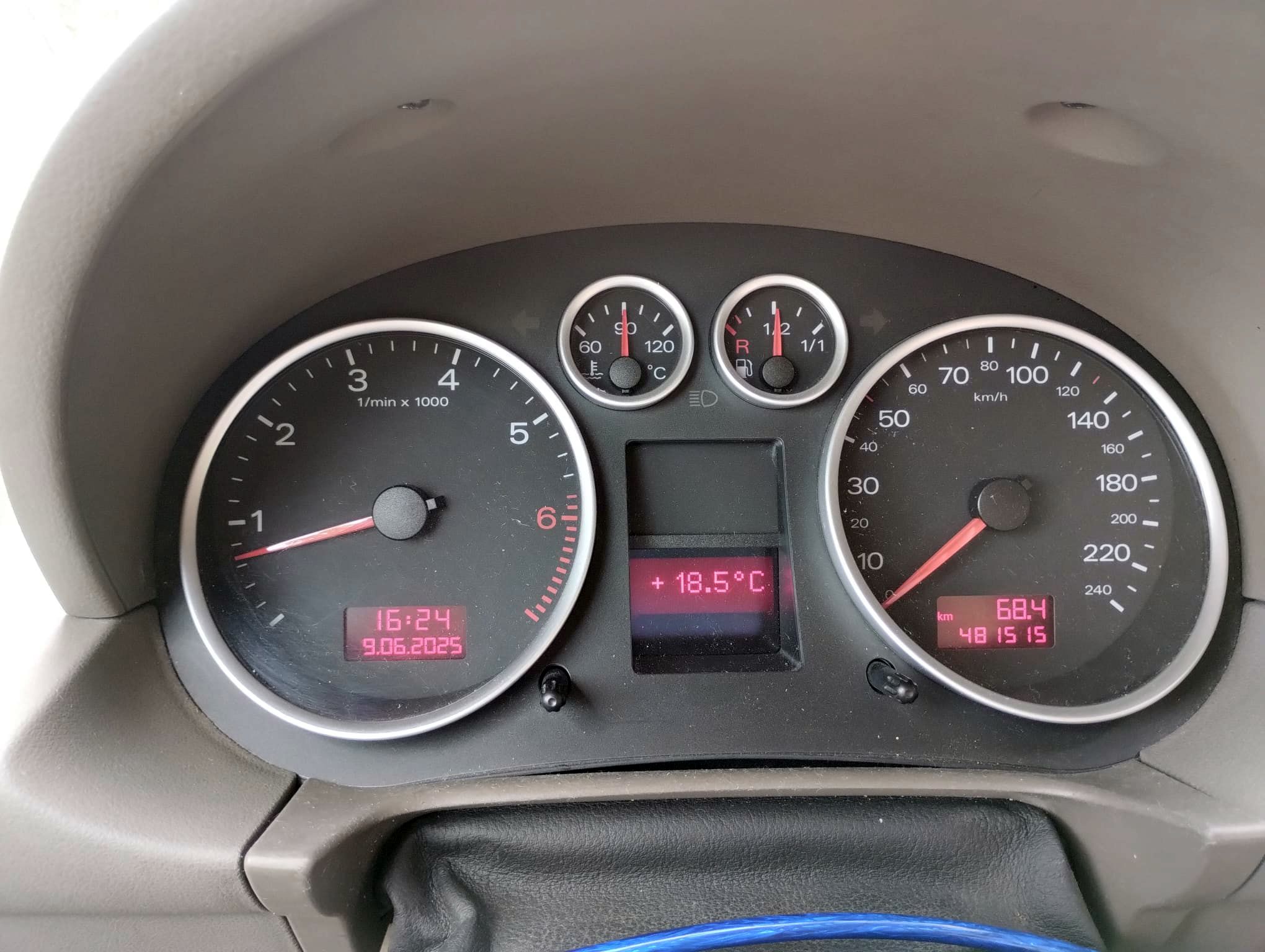

Vandaag de tellerunit even anders geprogrammeerd.
Eerst eens kijken of verbruik erbij te krijgen is en daarna de eenheden ook nog aangepast
omdat ik nog nooit gewend ben geraakt aan "6.4 liter per 100 km". Doe mij maar "1 op 15.6":
liter per 100 km
Teller unit stap 1.jpeg (280.37 KiB) 837 keer bekeken
km per liter
Teller unit stap 2.jpeg (284.15 KiB) 837 keer bekeken

Asko schreef:
09 jun 2025, 18:51
En hoe doe je dat?
Erg knap en erg nuttig :thumbmin:

dunebug schreef:
09 jun 2025, 18:23
Die ABS-sensoren kunnen zo vast zitten, dat je ze kapot trekt als je wat kracht zet. Dus halverwege was ie gemold en dan moet je wel uitboren en dat gaat prima. Voorzijde met de aandrijfas uit de naaf, dat wel. Daarna alle plastic resten verwijderd met kleine schroevendraaier en de nieuwe ging er soepel in.
En even reagerend op de plaatjes hierboven en de vraag van @toutdroit ...
Het display voorzien van verbruikscijfers doe je door de codering van het instrumentenpaneel te wijzigen met VCDS. Zo uit mijn hoofd moet je hem op "Japans" zetten om km/ltr te krijgen

Peter_Maathuis schreef:
10 jun 2025, 11:24
Klopt, instellen als 1.2 TDI en land op Japan:
17 Instrument cluster
07 Hercoderen
xx5x5
Enige nadelige effect: Het EPS lampje zal alleen niet meer functioneren op deze instelling.

Asko schreef:
10 jun 2025, 18:57
10 jun 2025, 11:24
07 Hercoderen
xx5x5
Als ik t me goed herinner is er nog een nadelig effect en dat had met het oliepeil lampje te maken vlgs mij. Die reageert dan onjuist.

het olielampje werkt dan ook op zn japans : alleen bij te veel olie gaat het lampje branden :joy:
