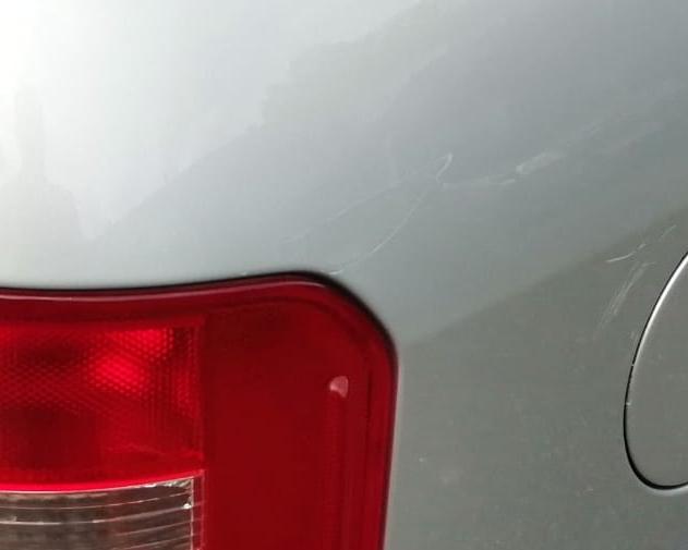

2 weken geleden een deukje in de zijkant bij het achterlicht gereden (1 oog blind en andere oog zie ik niets)
Gisteren bij een "uitdeuken zonder spuiten" bedrijf geweest en 150 euro armer, maar veel gelukkiger.

Werd er nog wat gedemonteerd, om er bij te kunnen?

Ja, het achterlicht, 3 minuten werk dus had ik zelf al gedaan. is maar 3 moeren los draaien.

ik dacht dat dit met aluminium plaatwerk niet goed gaat,maar blijkbaar toch wel ! goed om te weten. netjes zo weer.

Ik had eerst gebeld en gevraagd of Alu een probleem was, was geen probleem, en het deukje was maar 4x9 cm groot en 5 mm diep. Zolang de lak niet is gebroken geen probleem bij hem. Pantless Dental Repair (PDR) Eindhoven.

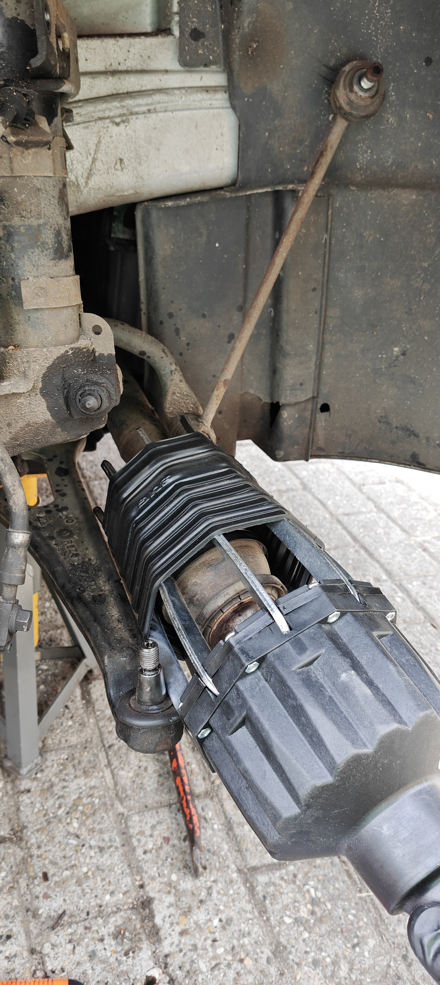

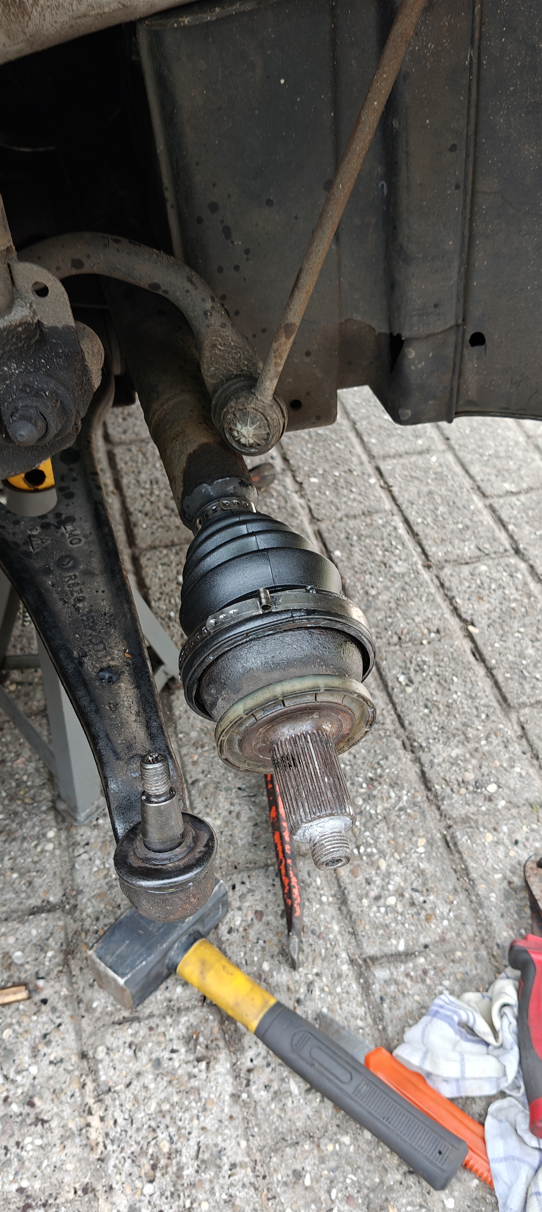

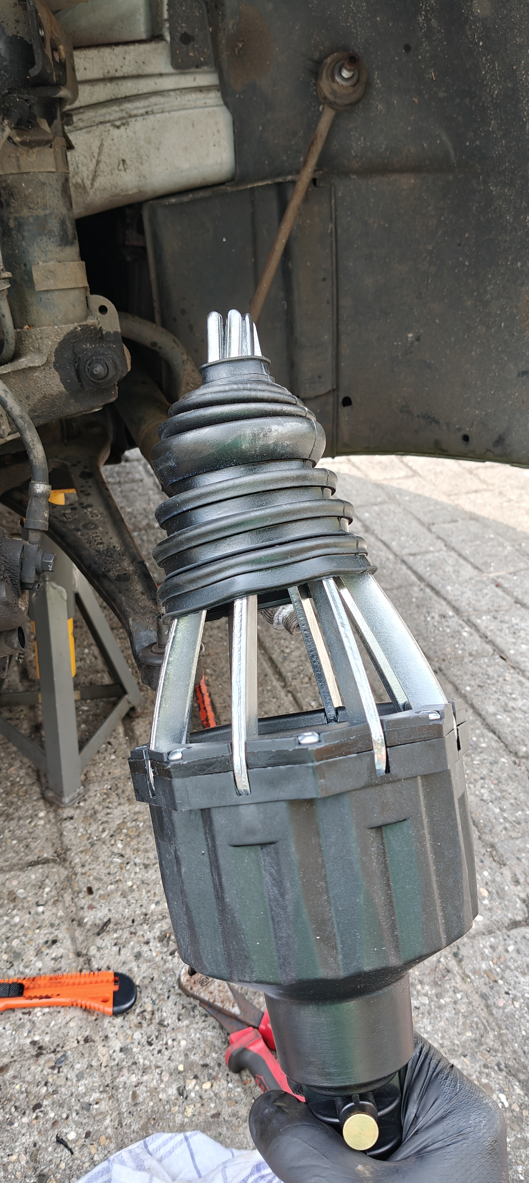

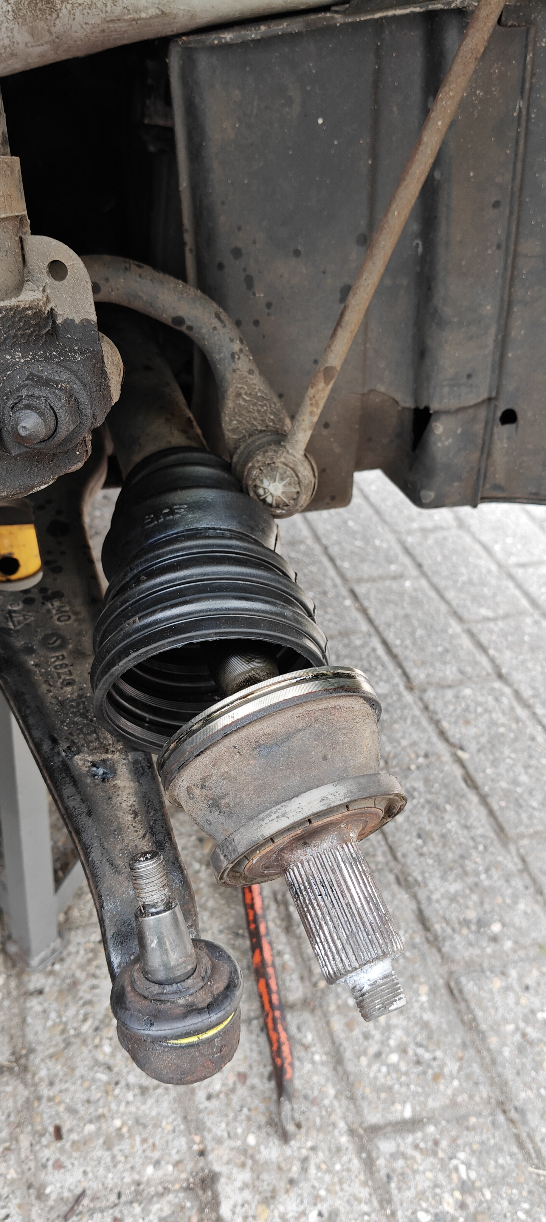

Vandaag ashoesjes vervangen. Simpel klusje met de spreider die ik al had gekocht.
Spreider 5 tientjes geloof ik en de hoesjes €25 ongeveer. Heb de spreider direct alweer terug verdiend :mrgreen:

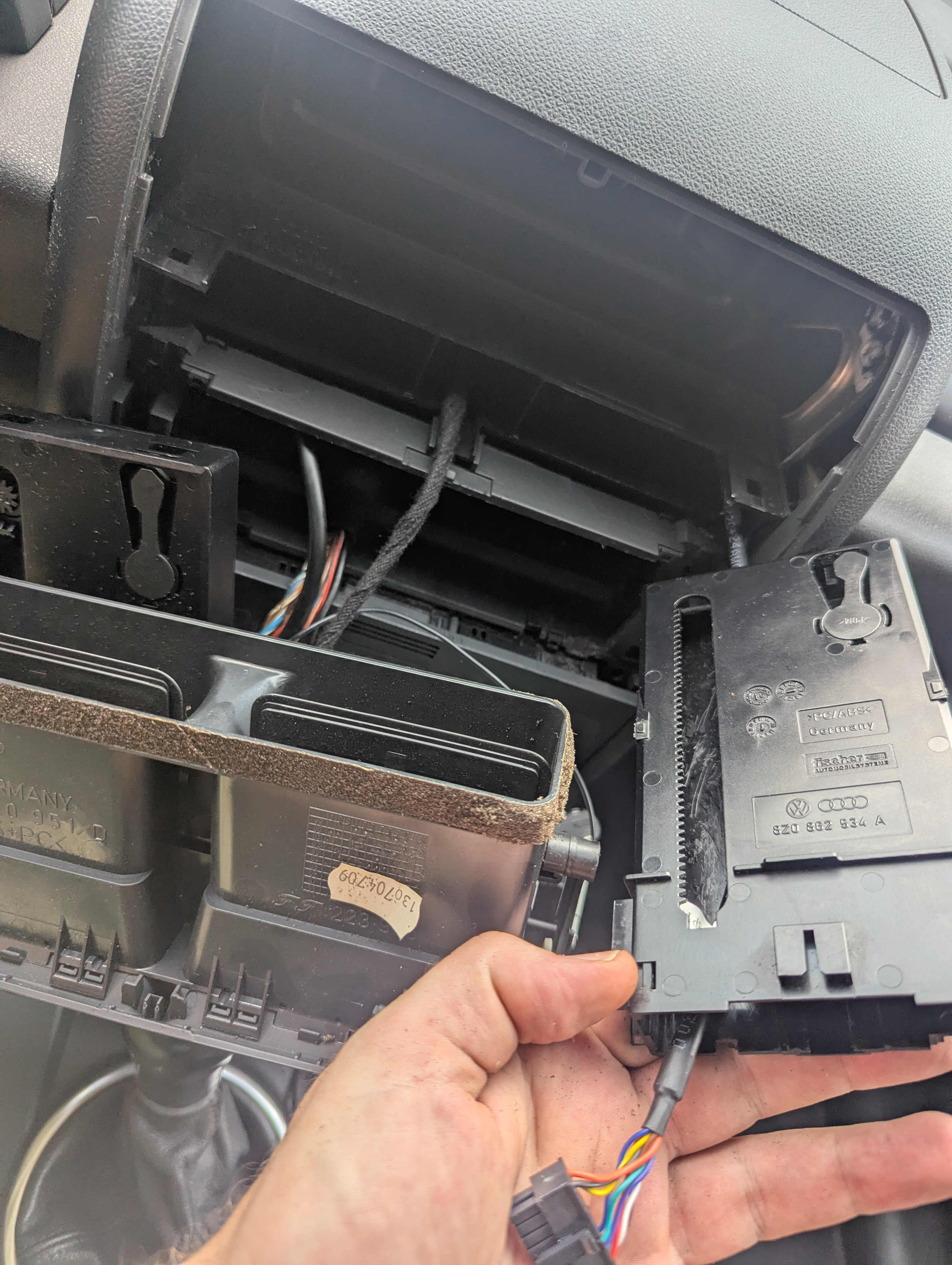

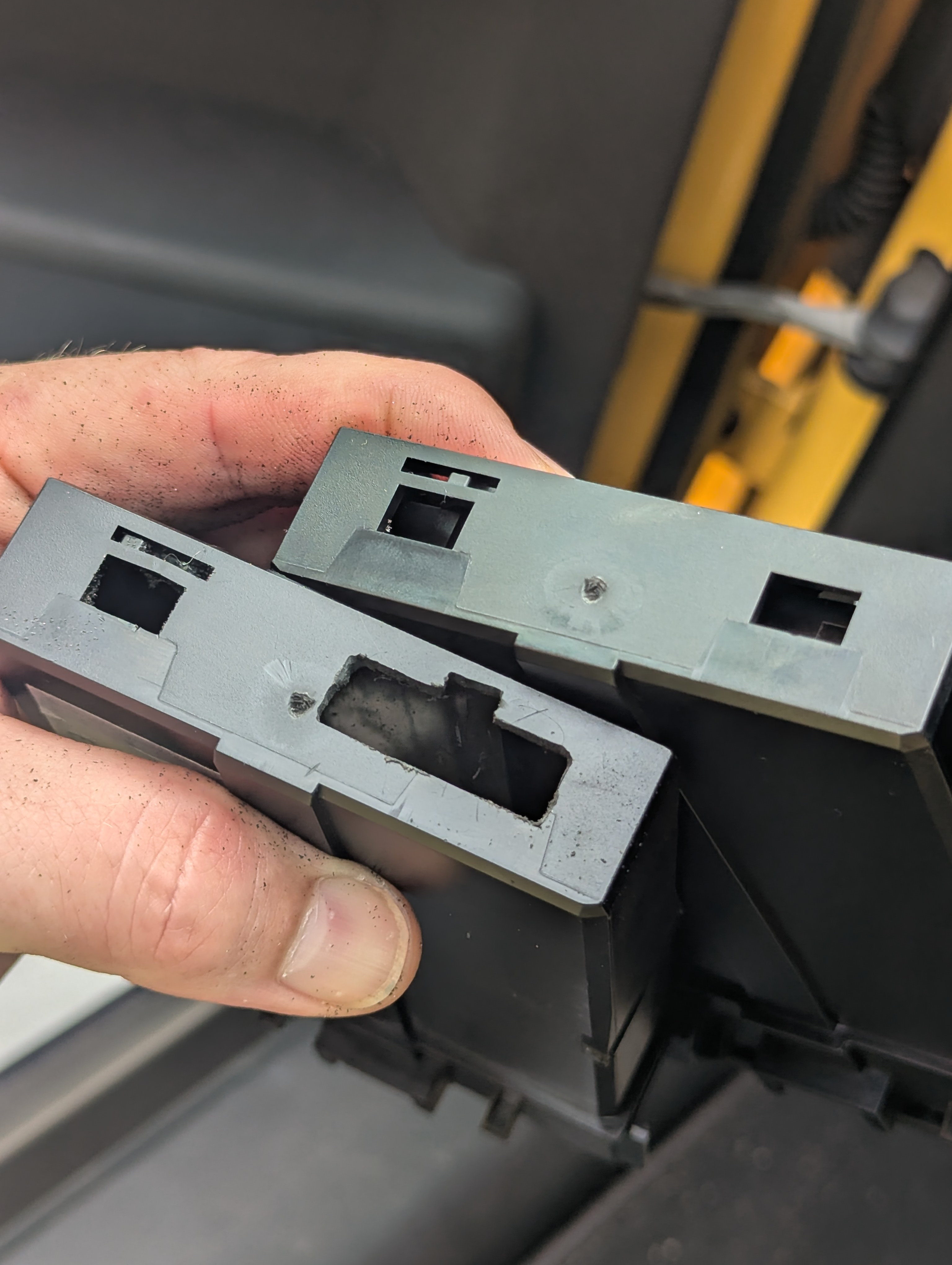

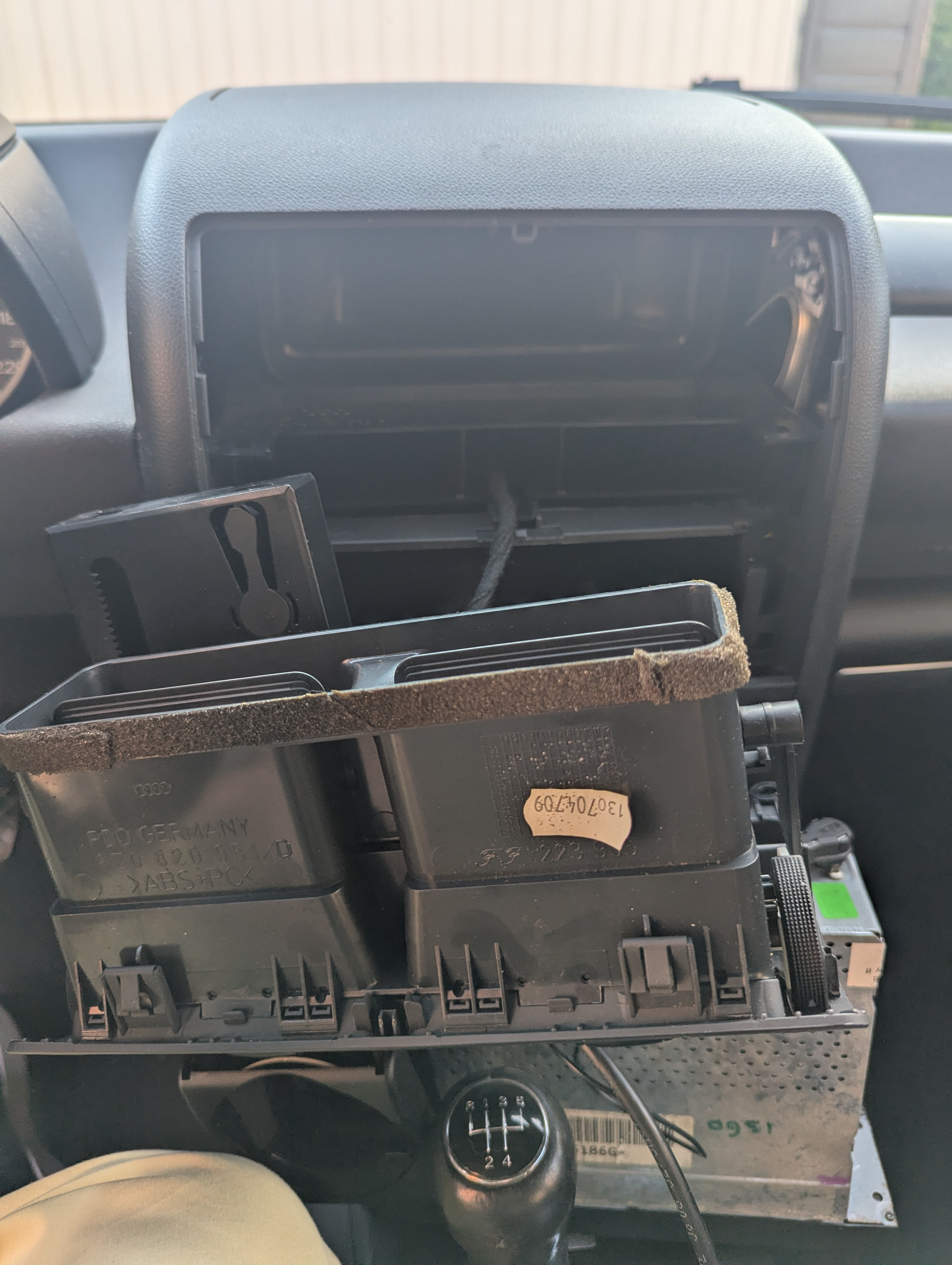

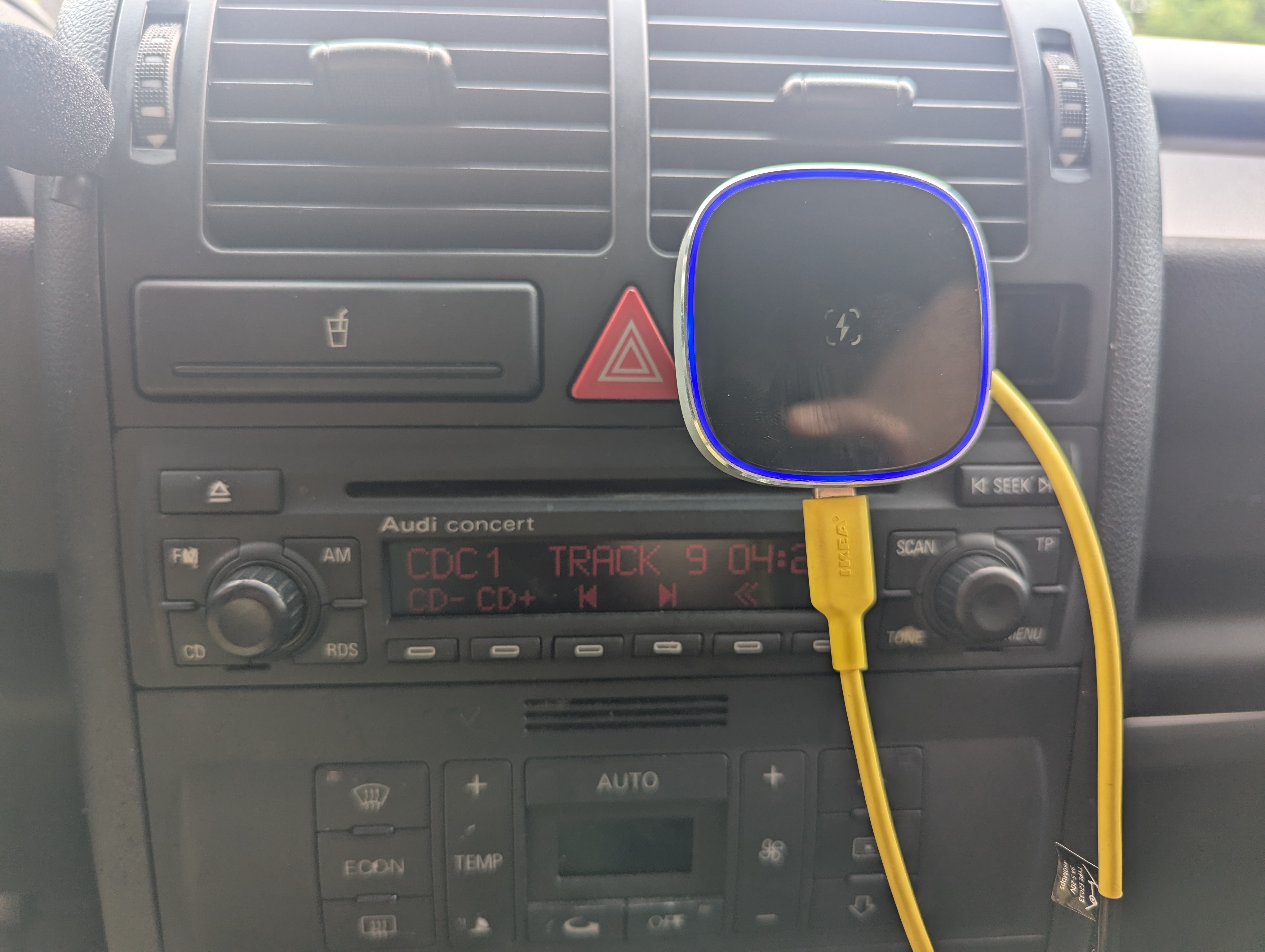

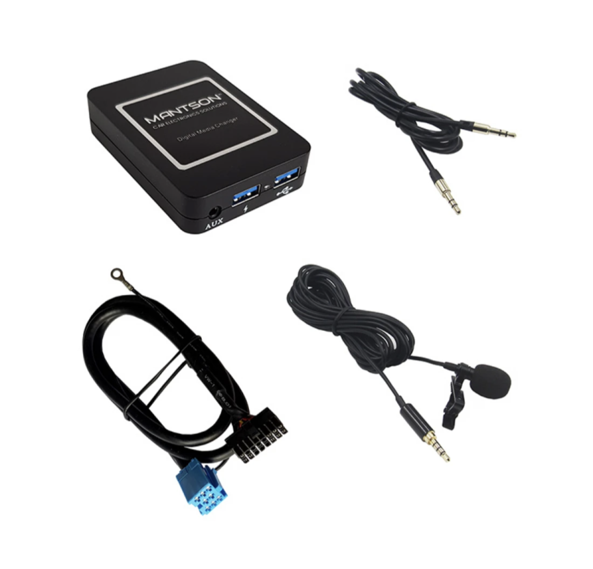

Wifi module ingebouwd achter de bekerhouder. Kleine modificatie nodig in de slede im de kabel door te trekken via het gat van de alarmverlichting knop. De microfoon komt prima langs de ventilator opening zonder verdere montage.
Ik moet nog een korte flatcable voor de usb scoren. Dan monteer ik de telefoonhouder aan de bekerhouder die het gat afdekt. De blutooth module (met microfoon, aux en tweede usb) past in de lade van de bekerhouder.
Maak je geen zorgen, ik heb de originele bekerhouder intact gelaten maar heb er ooit twee van de sloop meegenomen waarvan ik er eentje gemodificeerd heb. Helaas zijn die niet in soul zeart, dus ben ik op zoek naar een defecte slede van een bekerhouder in soul zwart waar ik in kan boren om de telefoonhouder te monteren
Uiteindelijk moet je er niets meer van zien en het moet volledig omkeerbaar zijn. Tweede USB en aux kabel gaan via opbergvakje.

Chapeau, mooi als je dit zelf kan doen. Ik overweeg om een spreider te kopen, ik heb een ashoes die lek is. Aan de andere kant is het pas de eerste in de 10 jaar dat ik nu A2 rij.
Welke ashoezen gebruik je? Ik kon zo gauw geen ashoezen vinden die geschikt zijn om te gebruiken i.c.m. een spreider? Het lijkt mij dat het vrij specifieke hoezen zijn.

Je mag 'm lenen hoor als je dat wil. Is een ding wat je natuurlijk zelden nodig hebt. Maar ik doe wat meer auto's van familie qua onderhoud en dan vind ik het leuk om zo'n ding te hebben liggen.
Ik heb SKF ashoesjes gebruikt, Universele die geschikt zijn voor de spreider. Kan vanavond even kijken welke het precies zijn. Heb er volgens mij ook nog 1 of 2 over. Die kan je overnemen als je wil.

Als je de as nu bij de bak los haald heb je gelijk de mogelijkheid om die homokeneet te smeren.
Dat stukje onderhoud is nu net het verschil .
En je kan dan heel eenvoudig de homokeneethoes verv.
