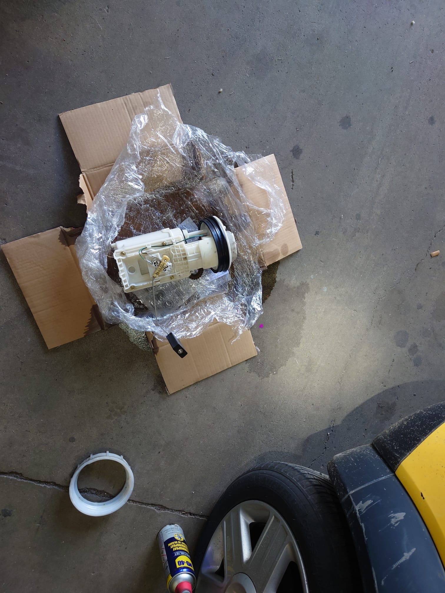

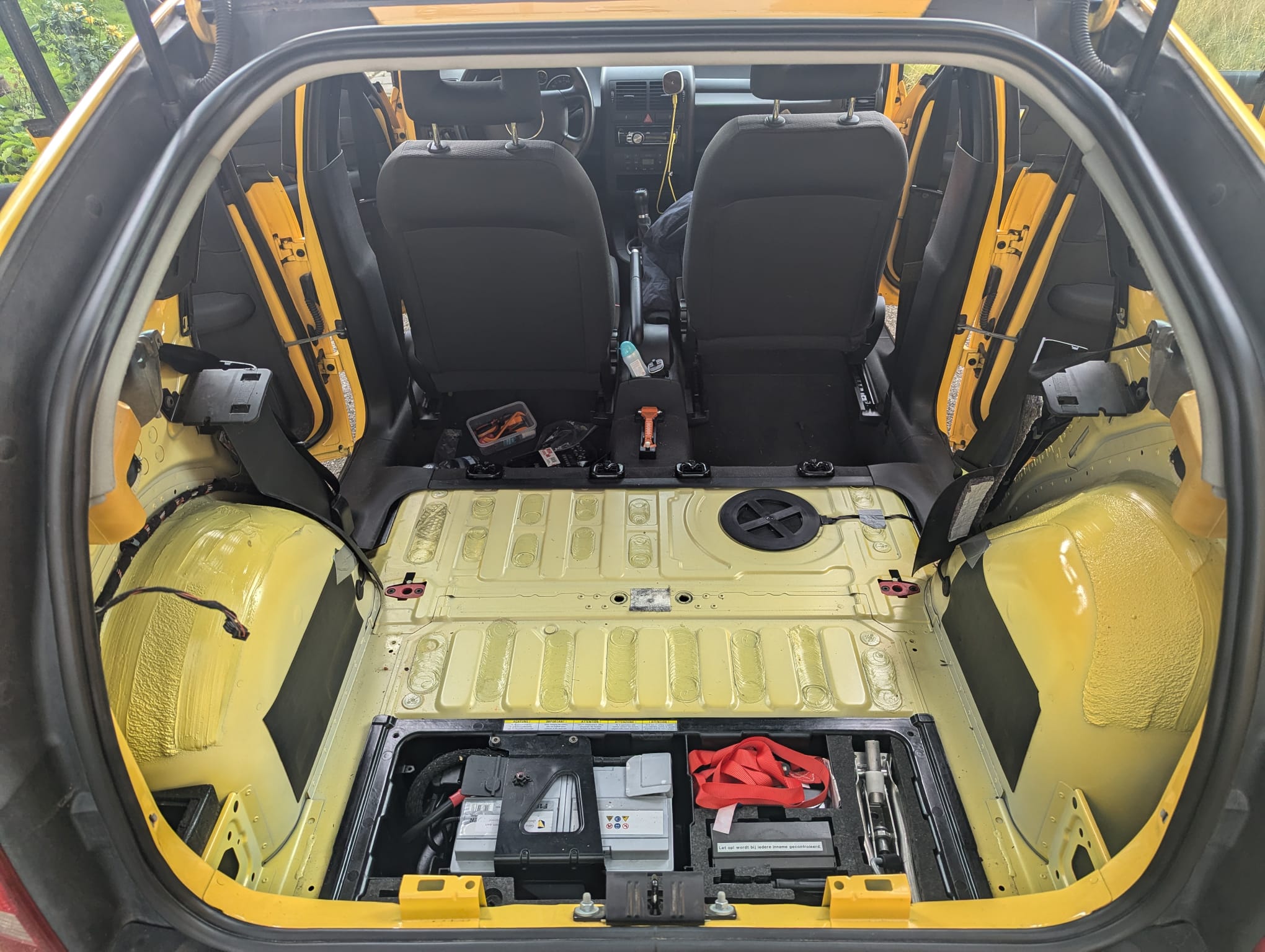

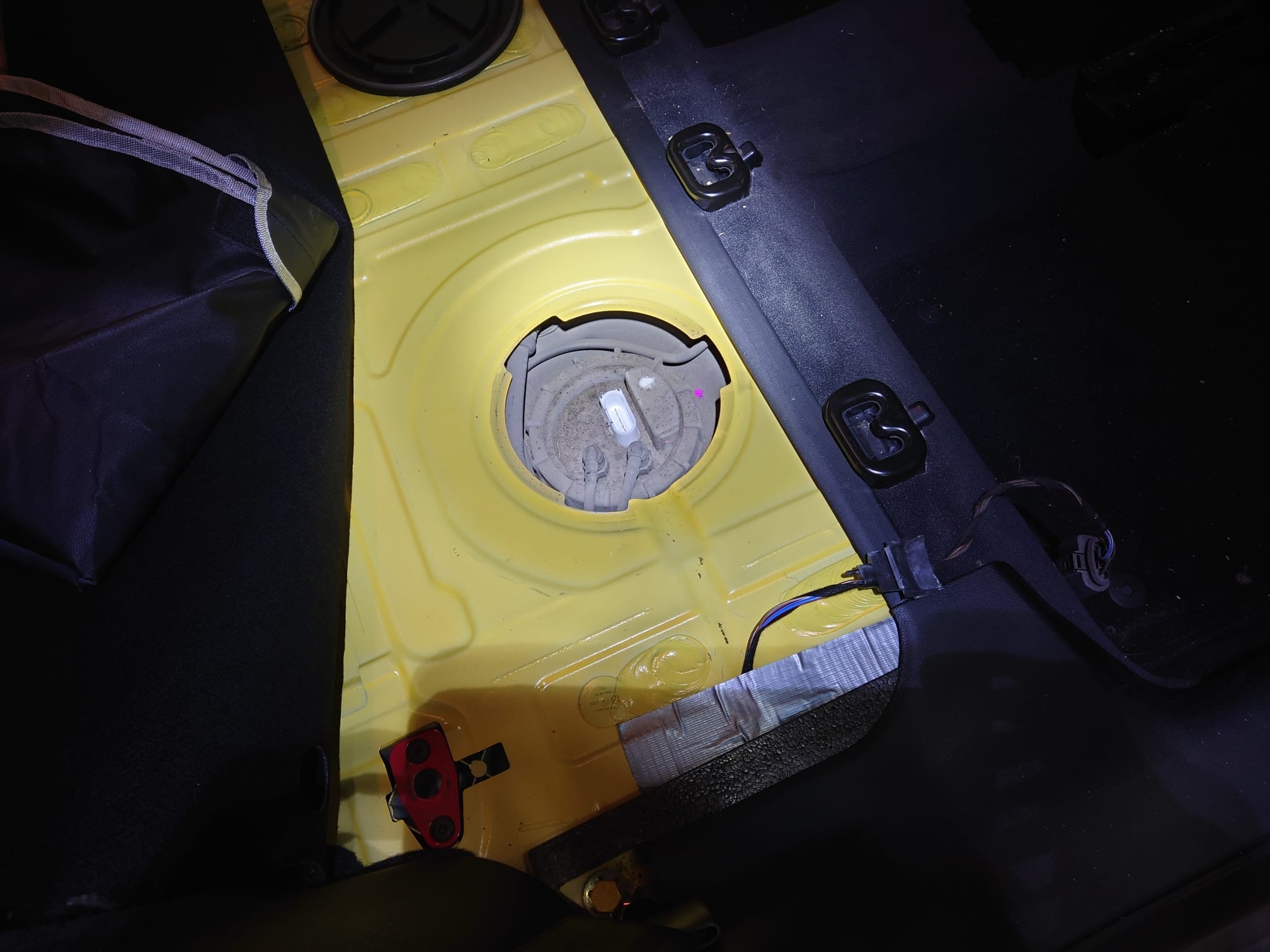

De brandstofpomp van de gele CS was op sterven na dood.
Ik stond laatst al ergens in het land met een motor die niet meer kon starten omdat de pomp niets meer deed.
Het stomme was dat de pomp de laatste weken al een vreemd geluid maakte en zwakker klonk en ik toen eigenlijk al had kunnen bedenken dat het een keer mis zou gaan.
De dokter gaf via de telefoon toen gelukkig de gouden tip door een paar keer te tikken op de bodem onder de rechter achterstoel, daar waar de pomp is bevestigd in de tank.
Zodoende kon ik gelukkig weer naar huis en lukte het ook nog om gisteren naar de dokter in Waalwijk te rijden.
Eenmaal aangekomen sloeg de motor niet meer aan en moest de auto de garage ingeduwd worden.
Net op tijd.
Nu met een nieuwe pomp doet alles het weer naar behoren, waarvoor nogmaals dank, @luukske
Lukas vertelde mij ook nog dat de tank eigenlijk zo goed als schoon is.
Er was geen vuil of iets dergelijks zichtbaar met het blote oog.
Dat valt mij dan nog behoorlijk mee voor een auto van 19 jaar en 275.000 kilometer oud.
Het valt mij op dat de nieuwe generatie brandstofpompen veel minder geluid produceren dan de originele pompen vanuit de fabriek.
Ik moet echt goed luisteren om überhaupt iets te horen als ik de auto op contact zet.

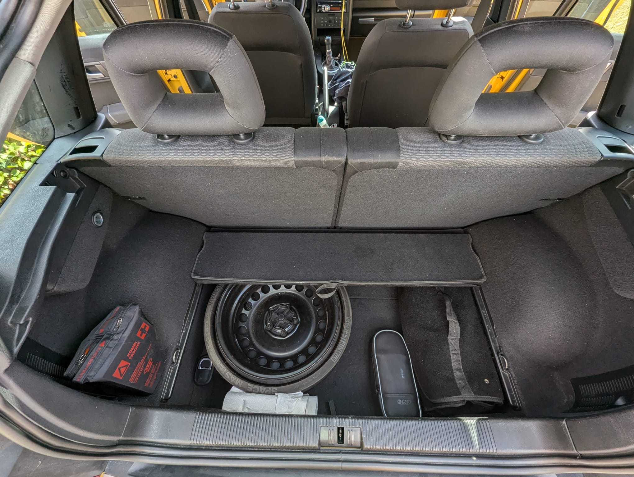

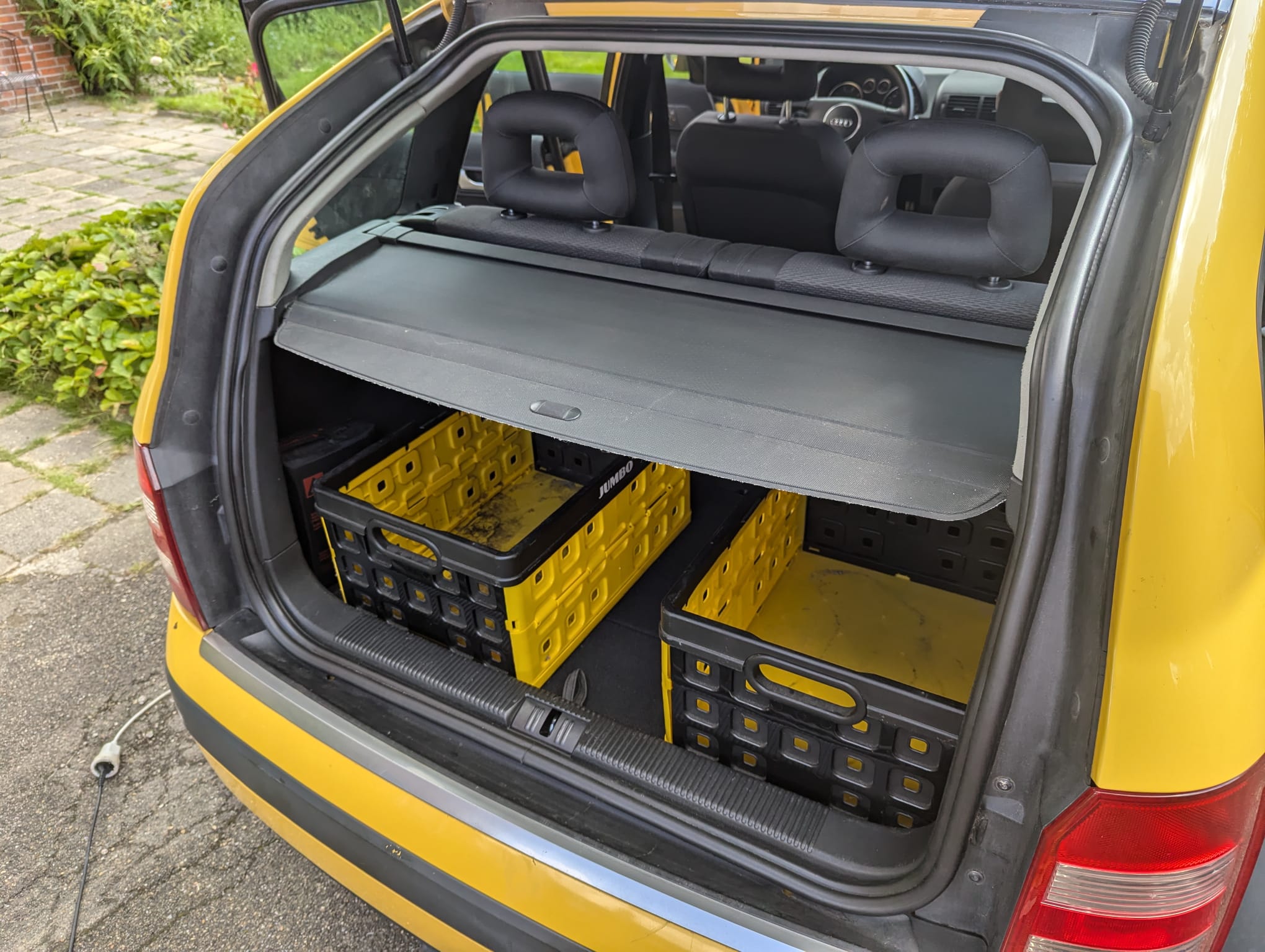

Dubbele bodem installatie. Blij dat die klapkratjes er precies inpassen. En ik heb maar 1 clipje gebroken, Yay!
