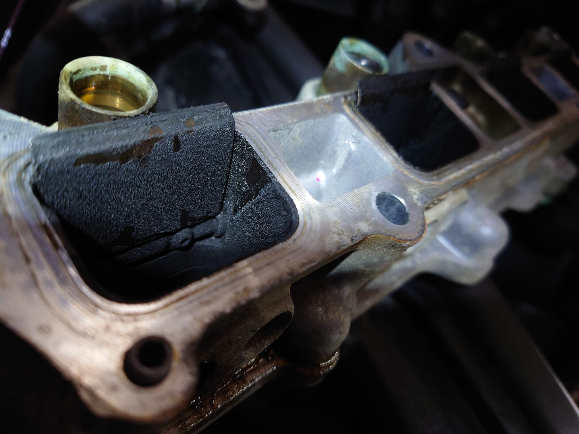

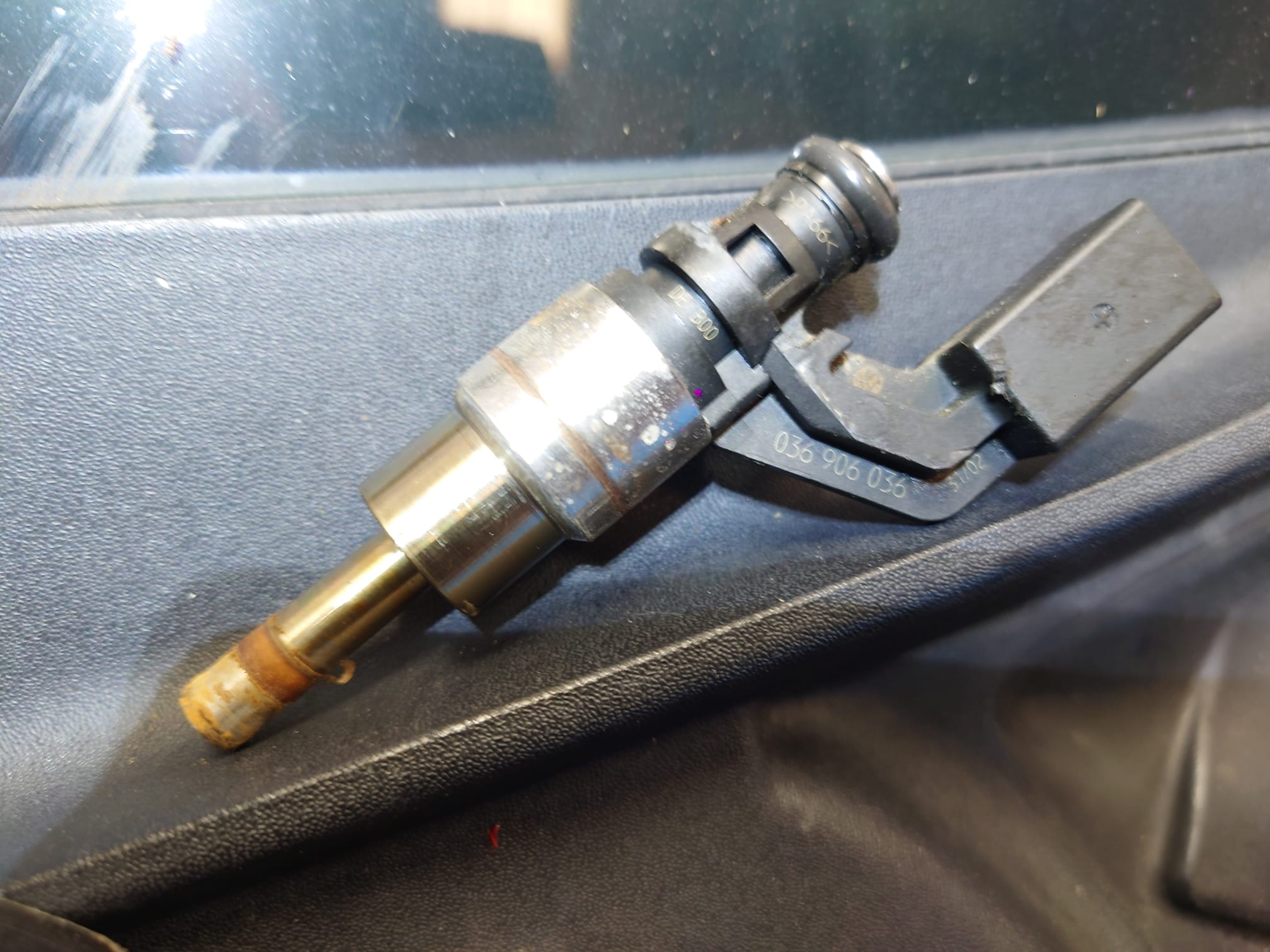

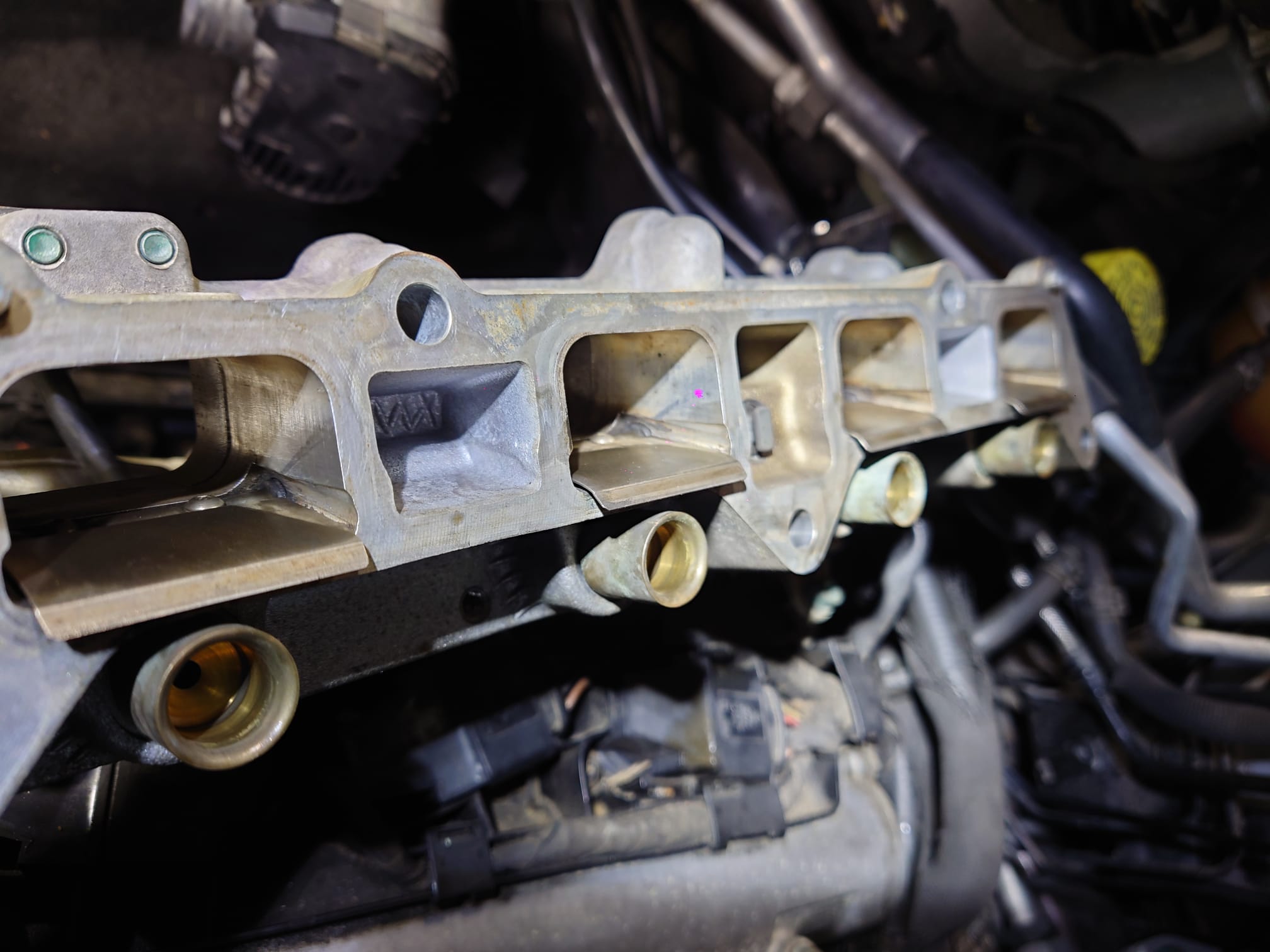

- inlaatspruitstuk geopend, de luchtinlaatklep functioneerde niet meer vanwege vervuiling, zie foto. Schoongemaakt. In 2012 is injector 1 vervangen, waarschijnlijk is de klep vervuild geweest en niet goed schoongemaakt. De vrees dat de klep verbogen zou zijn, kwam gelukkig niet uit.
- injector 4 vervangen ivm misfires

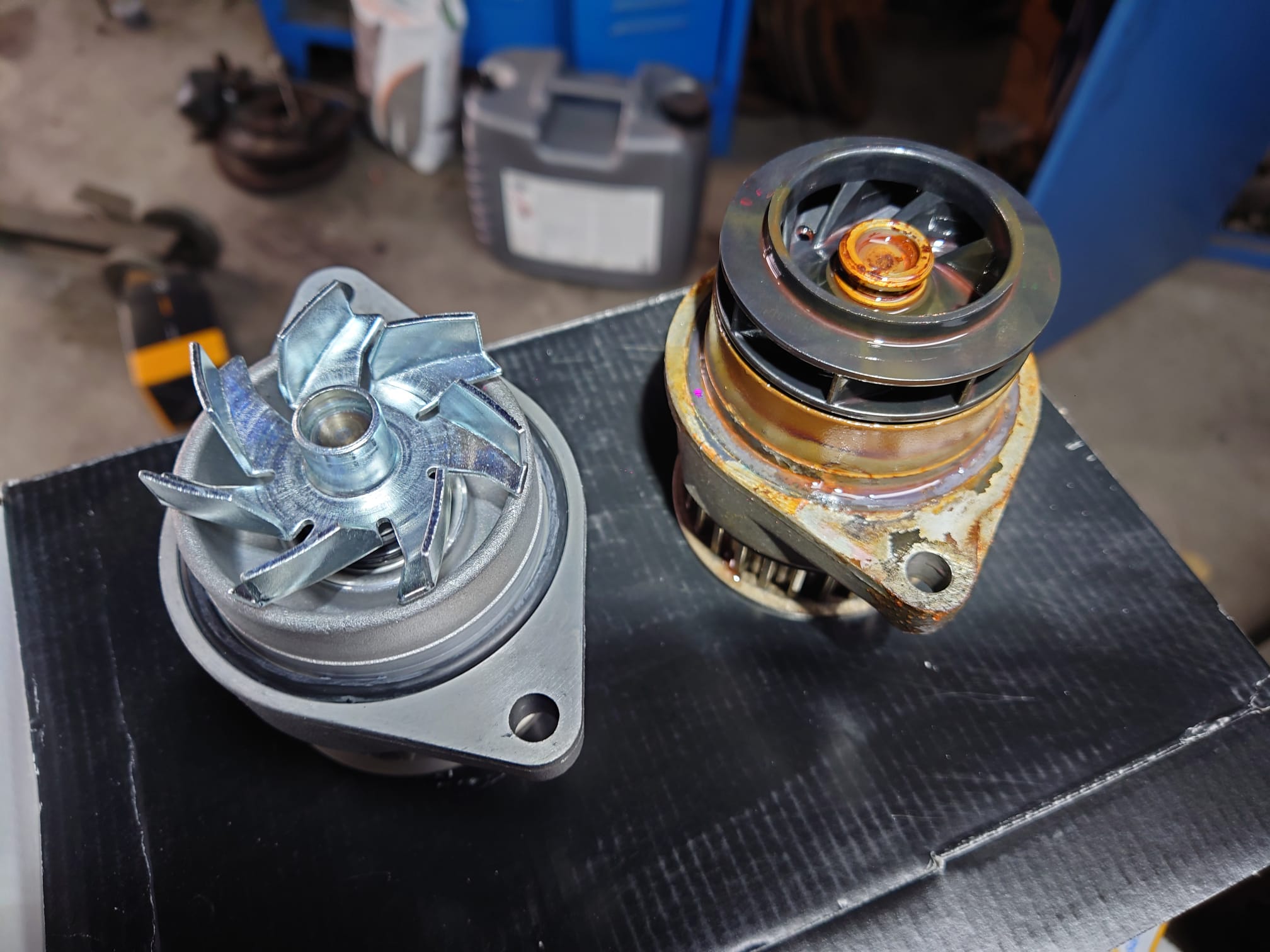

- distributieset/waterpompset vervangen (gevalletje flink mazzel, de vorige set zat er al sinds 2008)

- Injector 4 met roestvorming

- Waterpomp 2008 vs 2022

- Klep schoon

- Inlaatspruitstukklep 1 vies

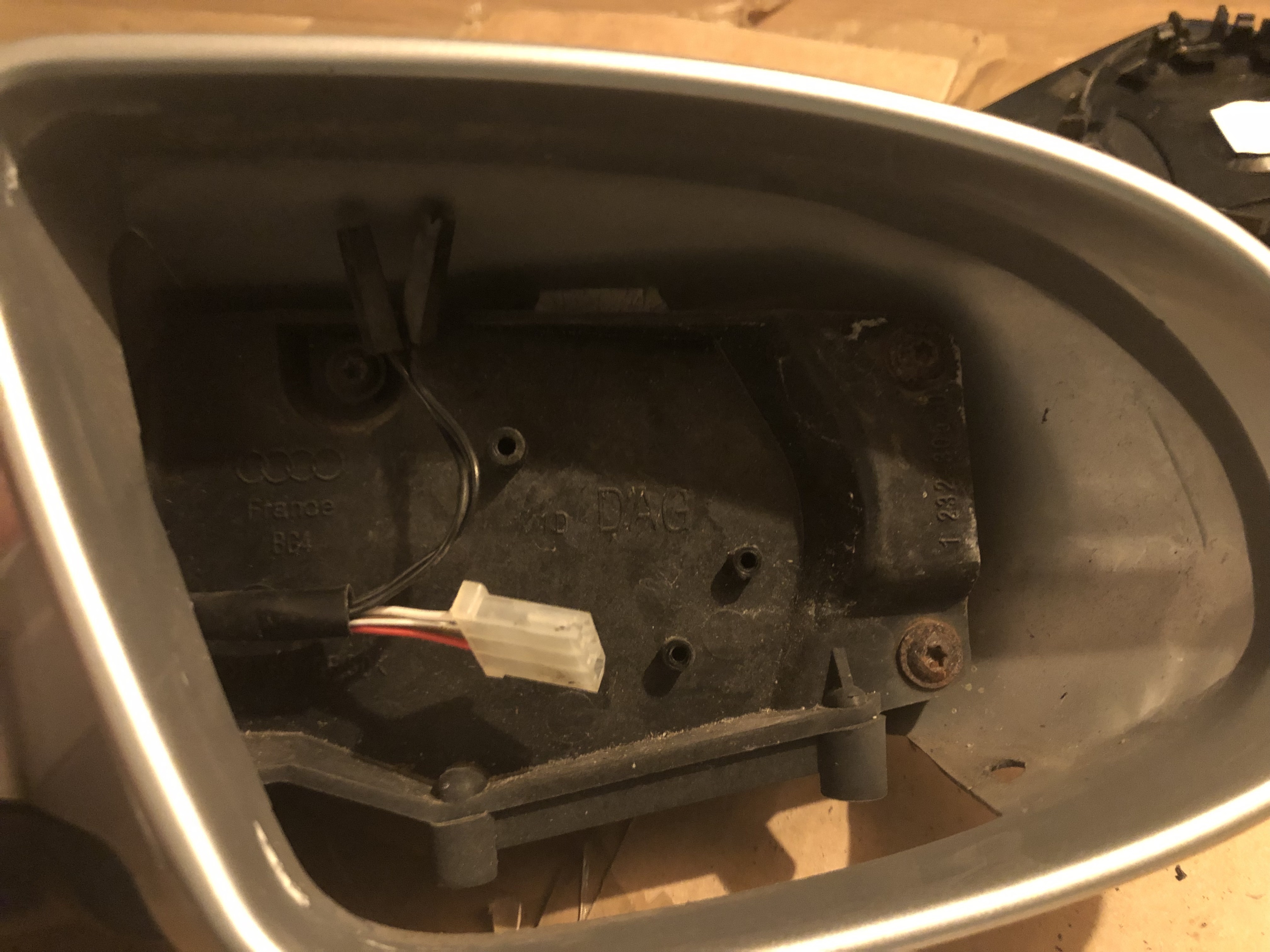

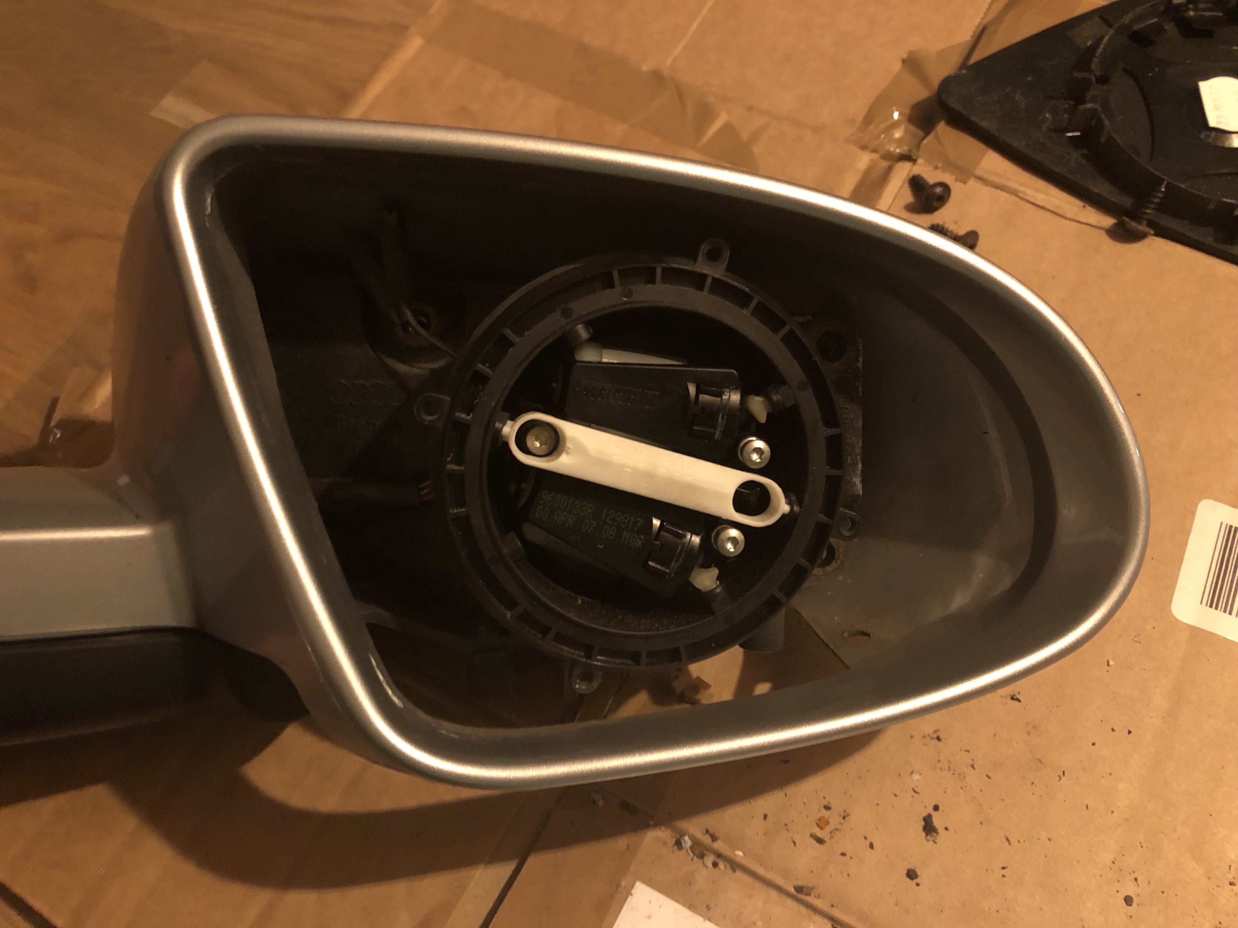

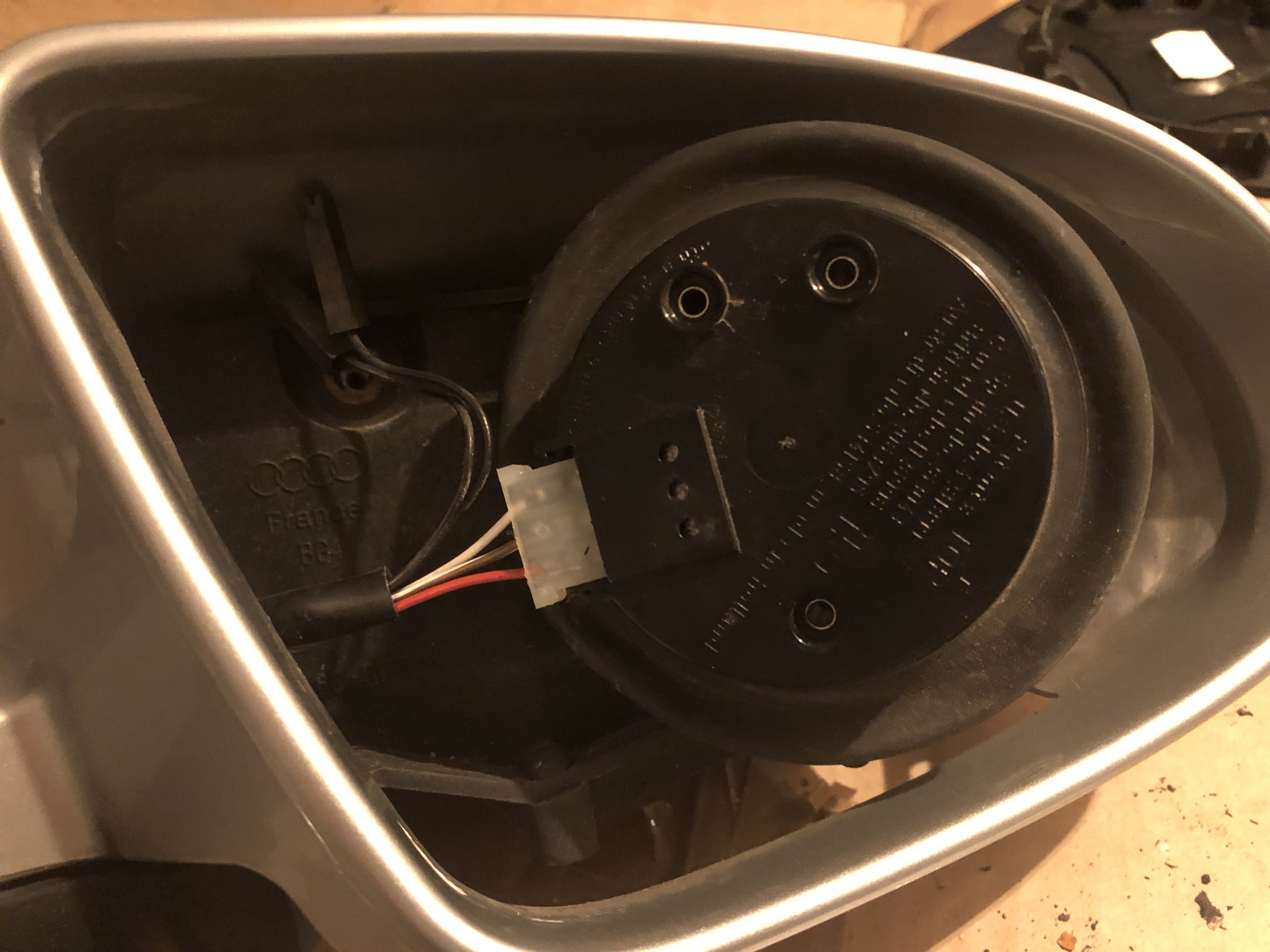

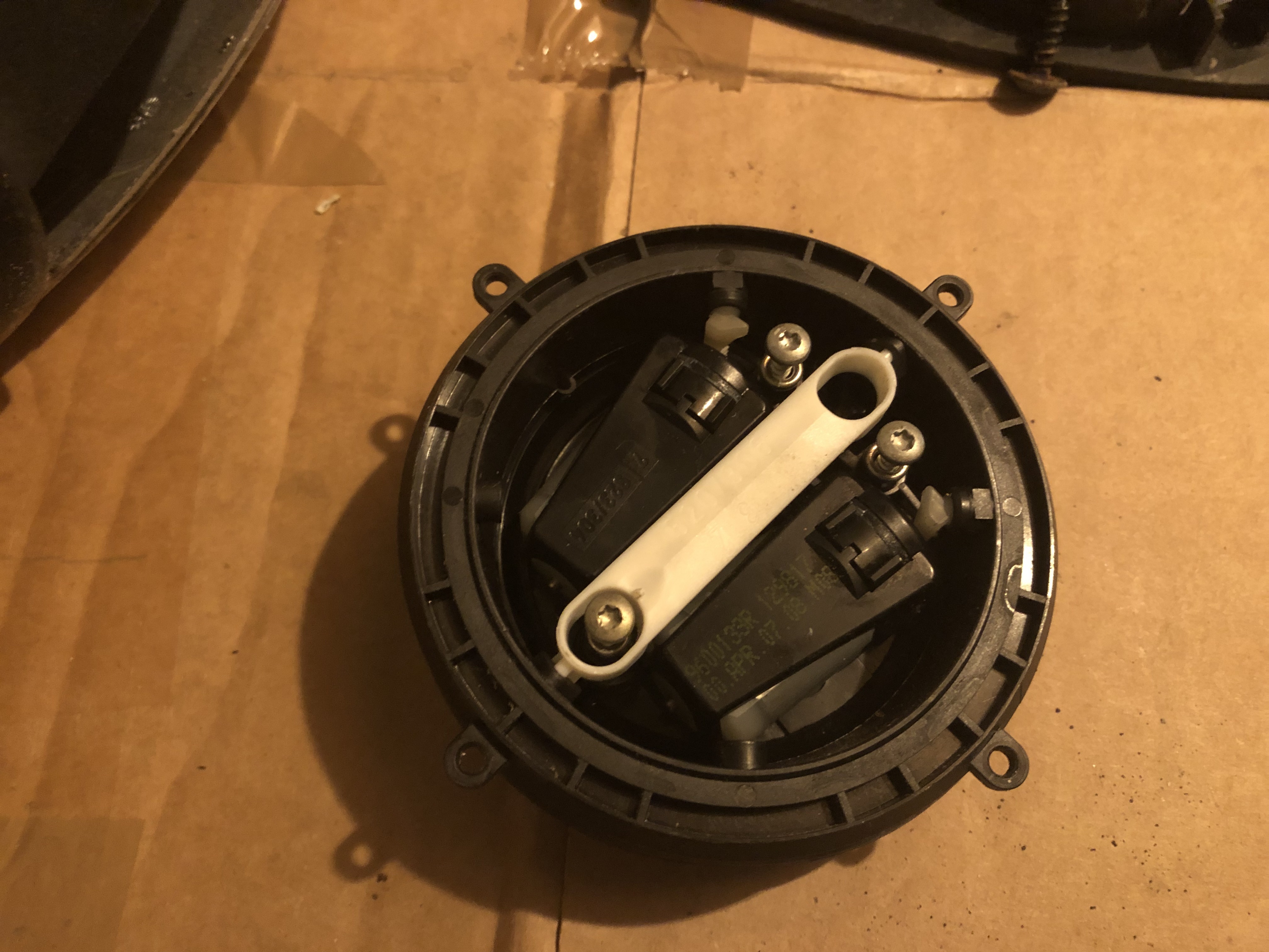

Mijn rechter buitenspiegel reageerde niet meer adequaat. Draaide wel naar beneden, maar niet meer naar buiten of binnen. Een plastic palletje van de stelmotor bleek afgebroken te zijn.
Een hele rechter unit van een ‘schlachtfest-A2’ gehaald voor 25euro (een nieuwe stelmotor zou bij de dealer 125 euro moeten kosten).
Stelmotor gedemonteerd en in de mijne geplaatst, in een paar minuten weer een werkende spiegel!
