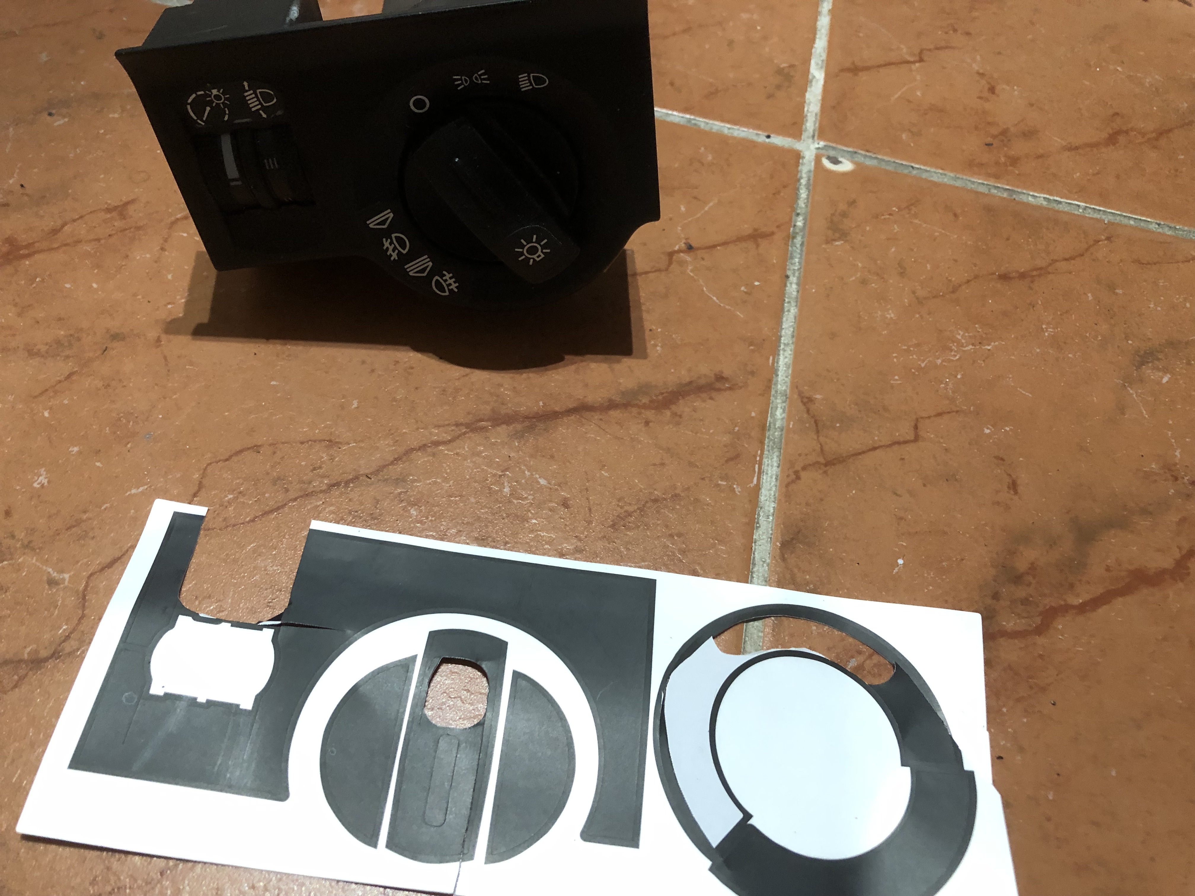

intussen heb ik ook de lichtschakelaar en behuizing netjes gemaakt, lak liet los. heb de behuizing en knop met een schuursponsje ontdaan van alle plaklak, laage kunstof primer er op daarna helemaal mat zwart gespoten.
met een mesje bij de logos lak weer weg ""gekrast"" en daar de stickersymbolen op geplakt. die heb ik een stuk kleiner uitgeknipt zodat de stickertjes goed blijven zitten. zie foto voor het resultaat ! is weer netjes al zeg ik het zelf.

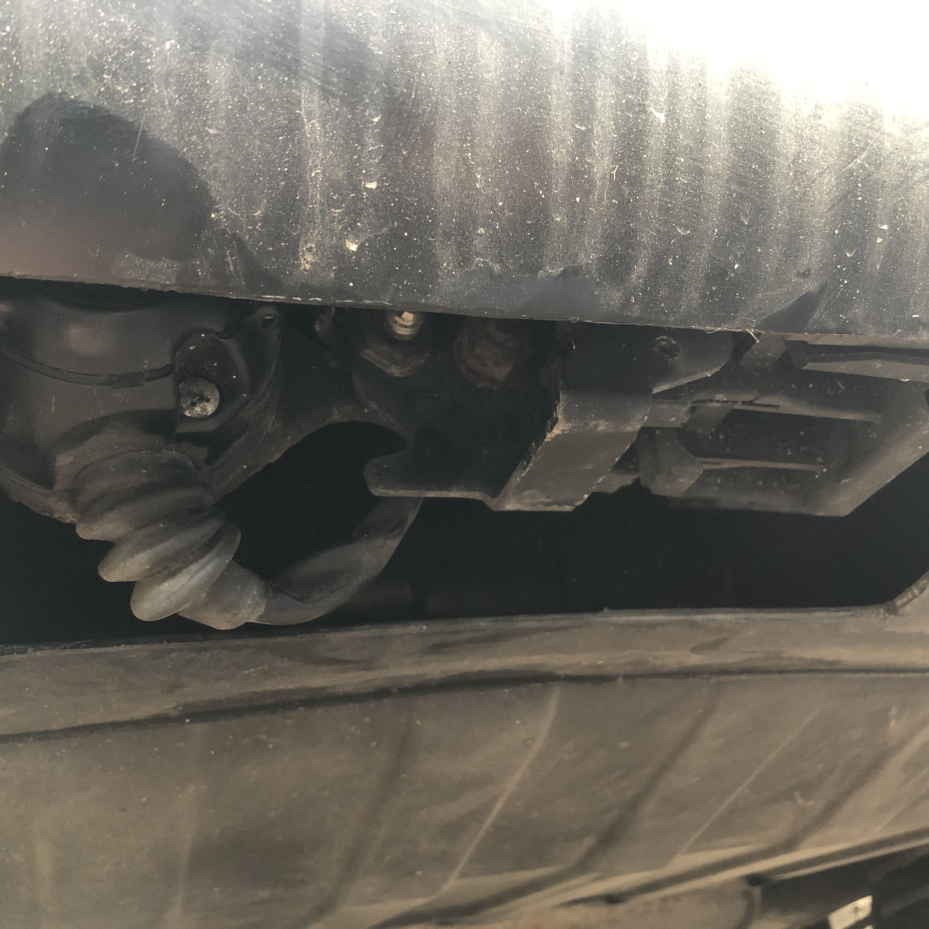

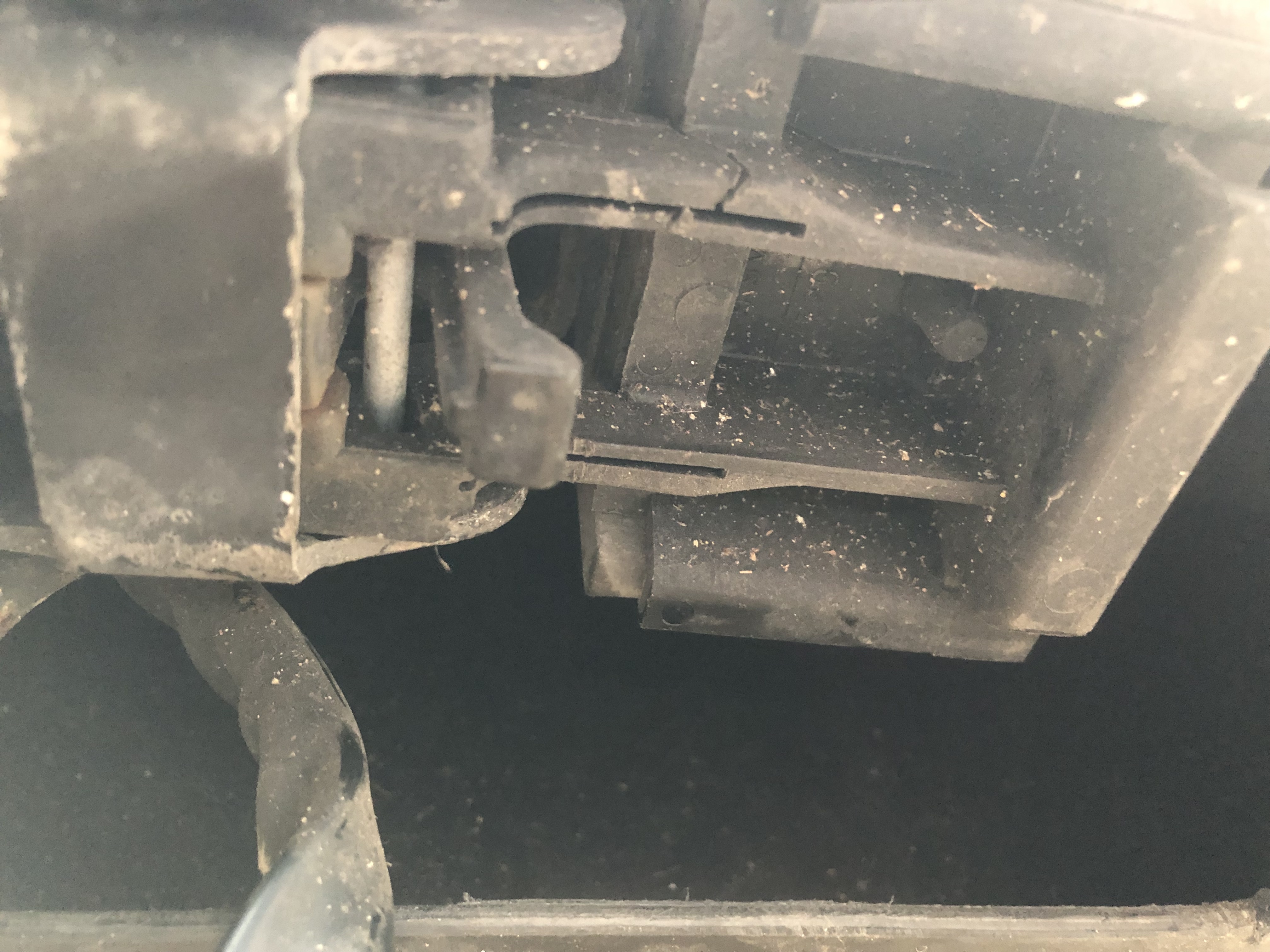

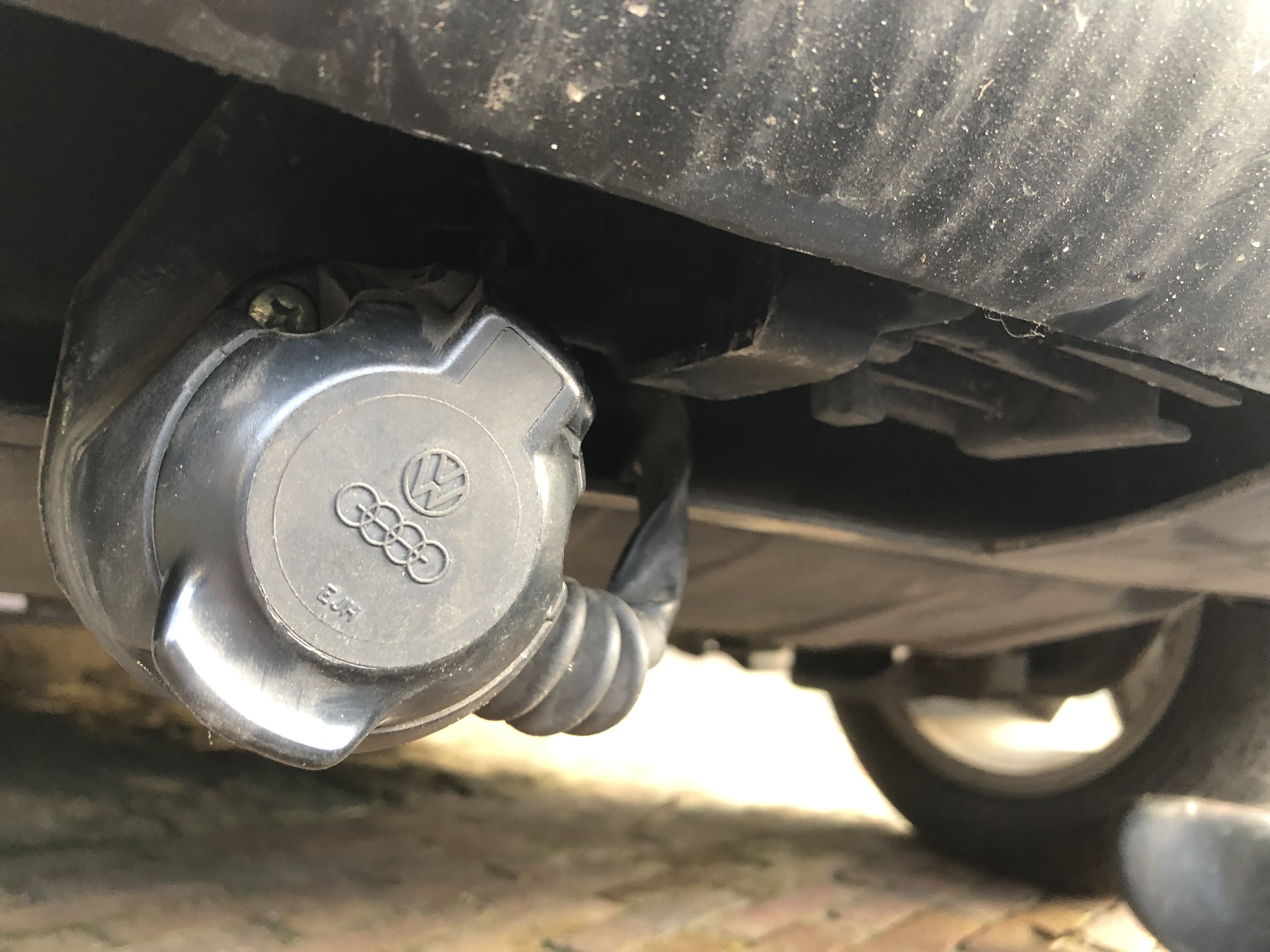

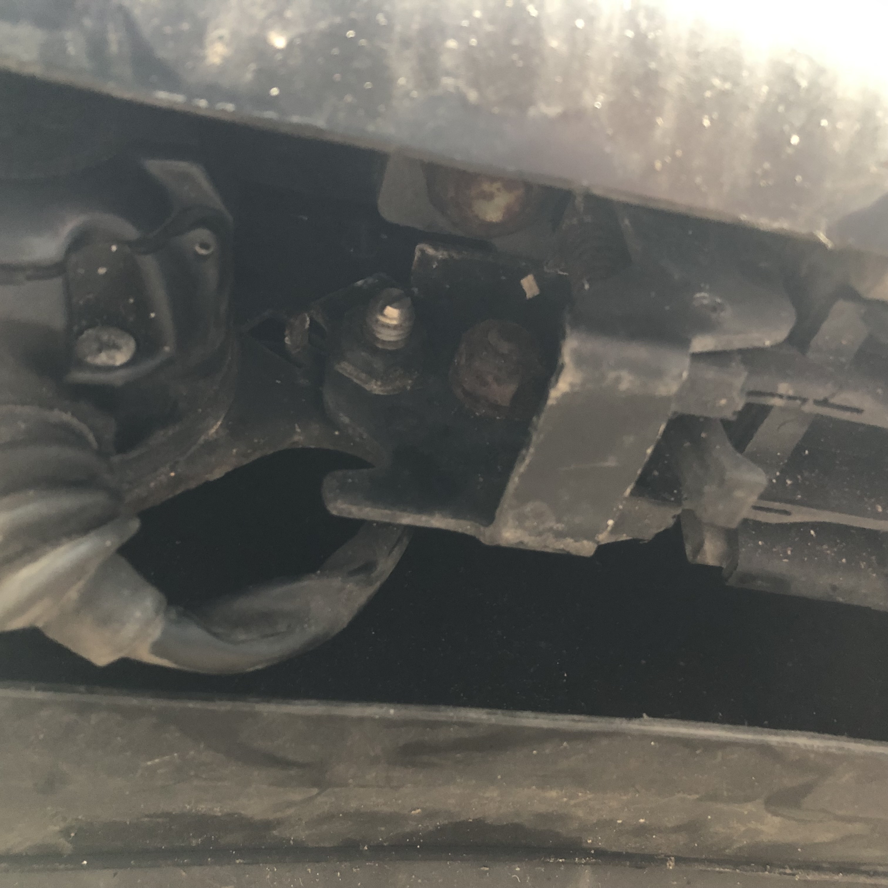

verder een en ander nog is goed bekeken ik blijk een trekhaak te hebben in bumper,met 13 polige stekker ! :cool:
alleen de trekhaak zelf, de kogel er niet bij dus.. maar wi ik zeker wel hebben . niet zo heel goed bekeken verder, het is denk wel origineel aan het audi vw logo op de stekker te zien, verder nergens geen merk of typeaanduiding gevonden, mischien kan iemand aan de hand van dit systeem me hier zo kan vertellen welk type aansluiting kogel ik nodig heb ?
ik heb de verkopende garage nog opgebeld, mogelijk slingerde die dus daar nog ergens.maar hun wisten hier ook niets van af.
als ik zelf naar fotos kijk zie ik nu pas goed hoe het kunstof gedeelte weggeklapt kan worden :) . zit een beetje vast allemaal. ik denk zelf al jaren niet meer gebruikt. en sorry de auto is vies..
29 nov 2024, 21:05 0 x
Hier een voorbeeld van de aluminium trekhaak voor de A2 met foto's: https://audi-a2.nl/viewtopic.php?f=40&t=8685
Er is een speciale sparing voor deze trekhaak in de kunstof houder van het boordgereedschap naast de accu.
De trekhaak kan daar met de kogel naar beneden worden opgeborgen.

die jullie bedoelen moet het inderdaad zijn. dit type trekhaak zaten ook onder andere modellen audi (a4,a6 volgens internet. dat de trekhaak van aluminium is lijkt me wel heel sterk, ik denk zelf gewoon zilver gespoten staal .
de prijs van trekhaak in het linkje bevalt me helemaal niet, te duur !
ik hou komende tijd mn ogen wel open, dat kan goedkoper
30 nov 2024, 18:01 0 x
Vergis je niet; een originele trekhaak voor de A2 gaat zomaar voor €650 over de toonbank. Zijn zeer gewild.
