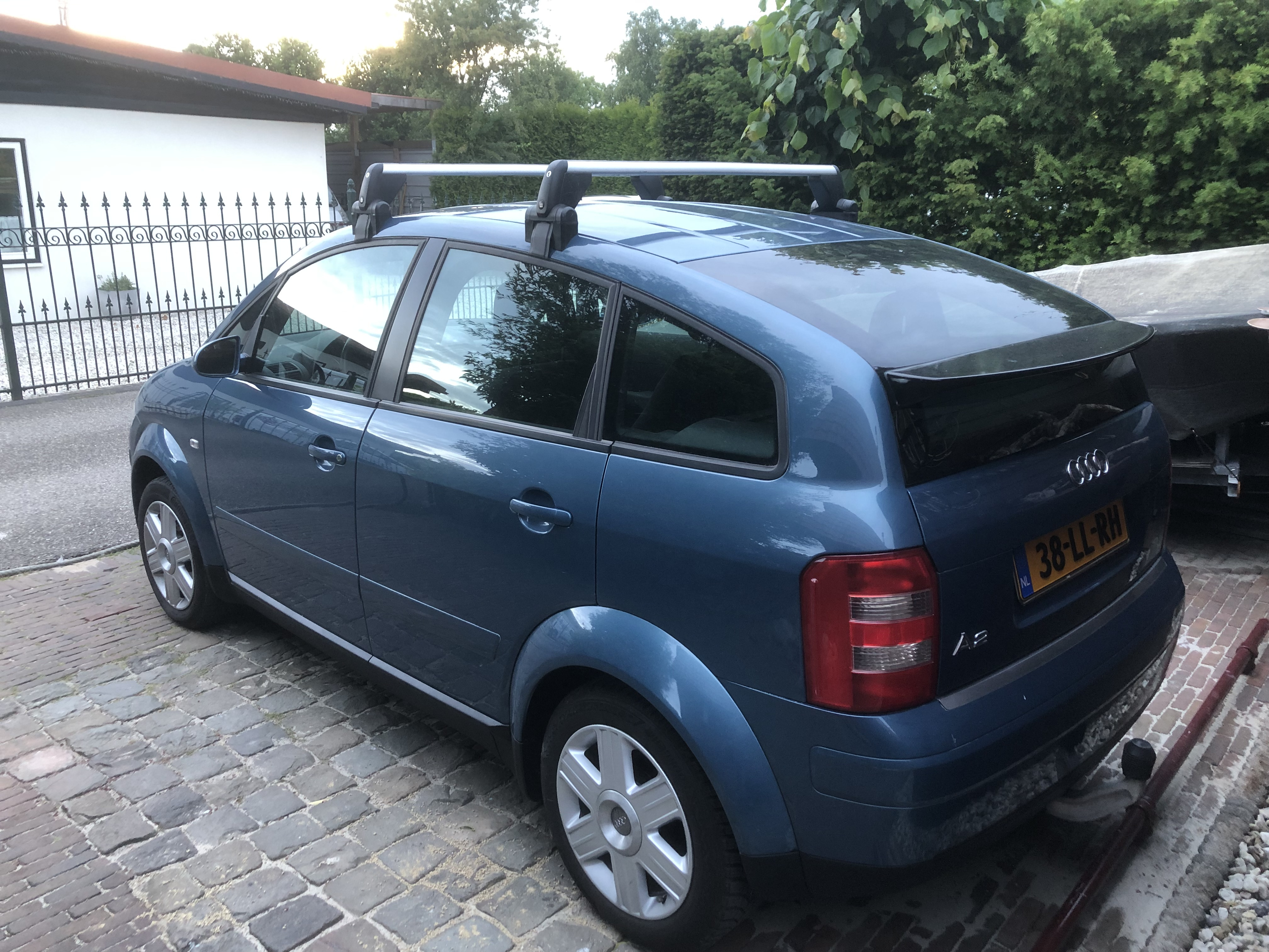

nieuwe pomp inclusief behuizing en nieuw afsluitrubber gemonteerd, de auto rijdt weer !

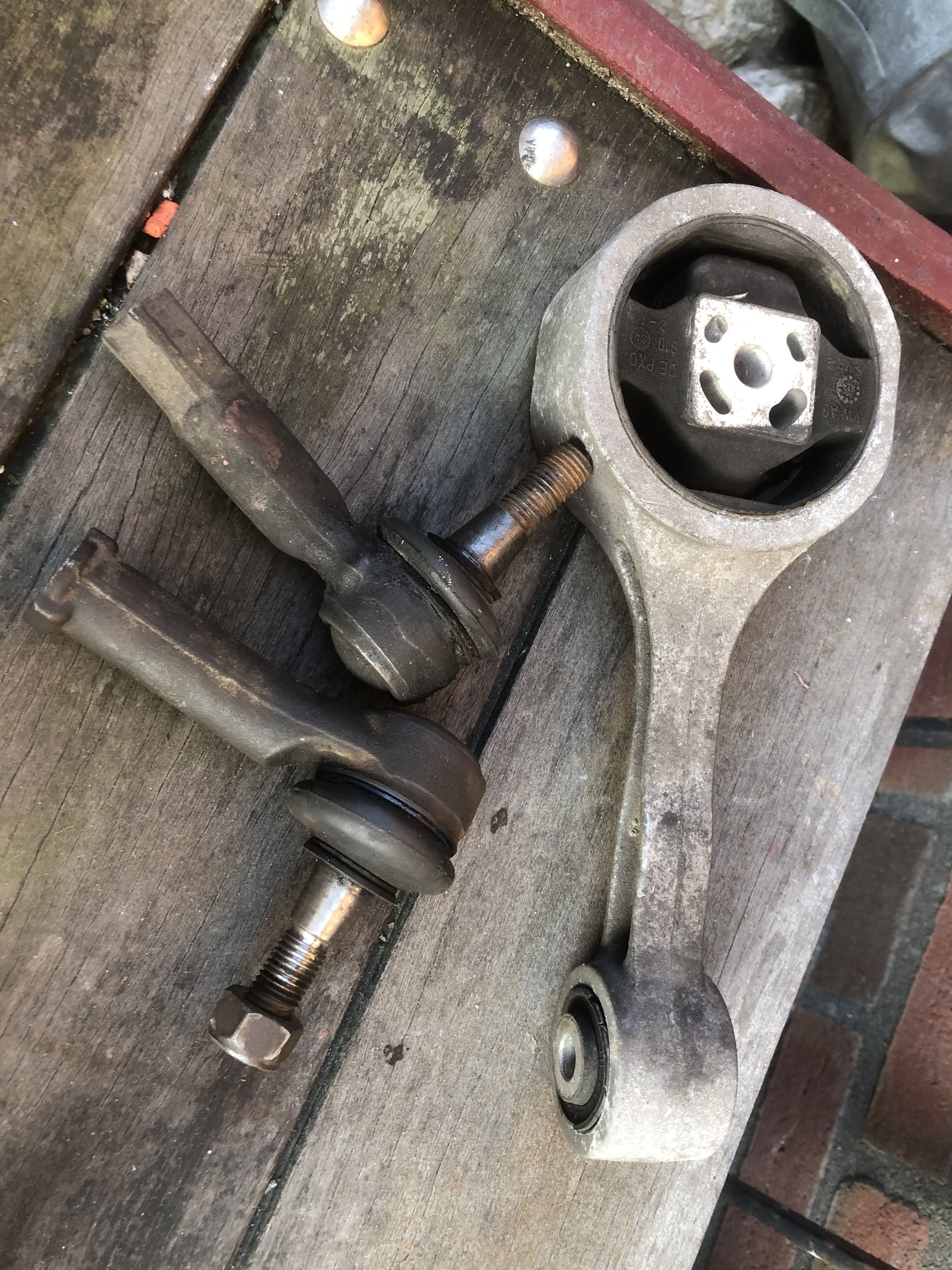

ook nog vervangen voor nieuw :
-de motorkantelsteun bij versnellingsbak
-nieuwe stuurkogel links
-nieuwe stuurkogel rechts.
nog aangeschaft :
-originele audi a2 dakdragers,
-car schades 6-delige set.

zou je mij willen uitleggen wat de procedure is om die versnellingsbak motorsteun te vervangen?
ik zie bij mijn A2 geen bewegende versnellingspook, maar er is wel wat ruimte en geluid in de aandrijflijn bij last wissel.
ik verdenk die steun, zal sowieso na 245 k wel nuttig zijn om te vervangen. heb je de polo 9n variant gebruikt?
ik hoor graag.
marcoa2
Berichten: 288
Locatie: Gorinchem
10 jun 2025, 17:00 1 x
tuurlijk wil ik dat uitleggen , ik heb de wagen aan 1 kant opgekrikt zodat je bodem van de auto wat hoger staat om er goed onder te kunnen komen..wat ik gedaan heb ik onder de bak/ motor nog een krikje gezet om de motor/bak te ondersteunen, (kan natuurlijk ook ondersteund worden door blokken of wat je ook tot je beschikking heb..) toen de bouten steun losgedraaid.
door de opvang van motor/bak blijft het goed op zn plek..en kan je in 15 minuten de steun vervangen.
die ik besteld heb : https://www.autodoc.nl/metzger/19156266 ... 8053942%29
alleen moet je de oude beugel even overzetten op de nieuwe steun.
p.s bij mij zat er ( nog ) geen speling op, maar met nieuw rubber wel stugger/strakker. dat is met rijden wel te merken.

okay, dank
dat extra ondersteunen van het blok is een goede tip.
ik maak hieruit op dat ook de bodemplaat weer verwijderd moet worden.
Ik ga het onderdeel bestellen
