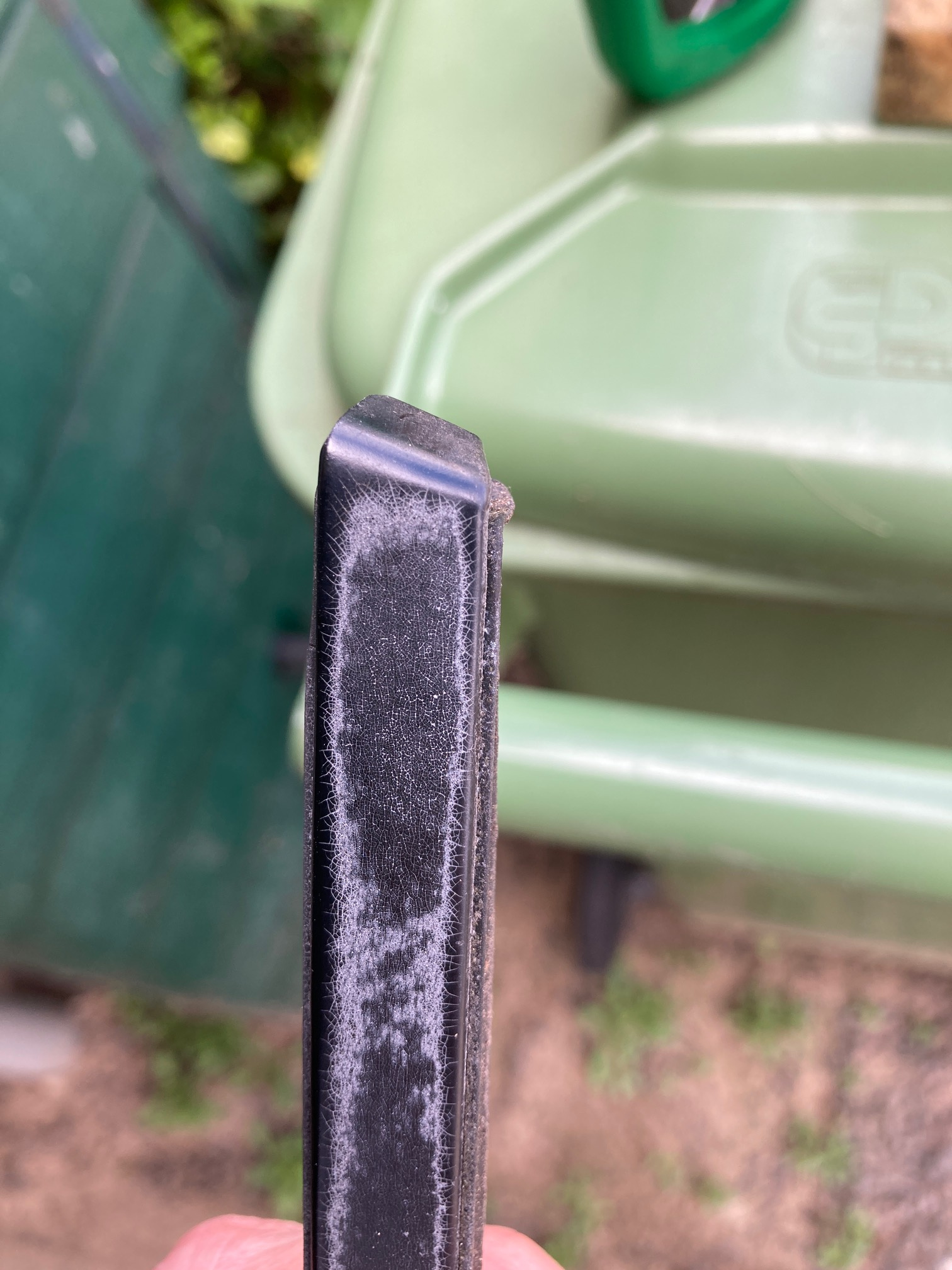

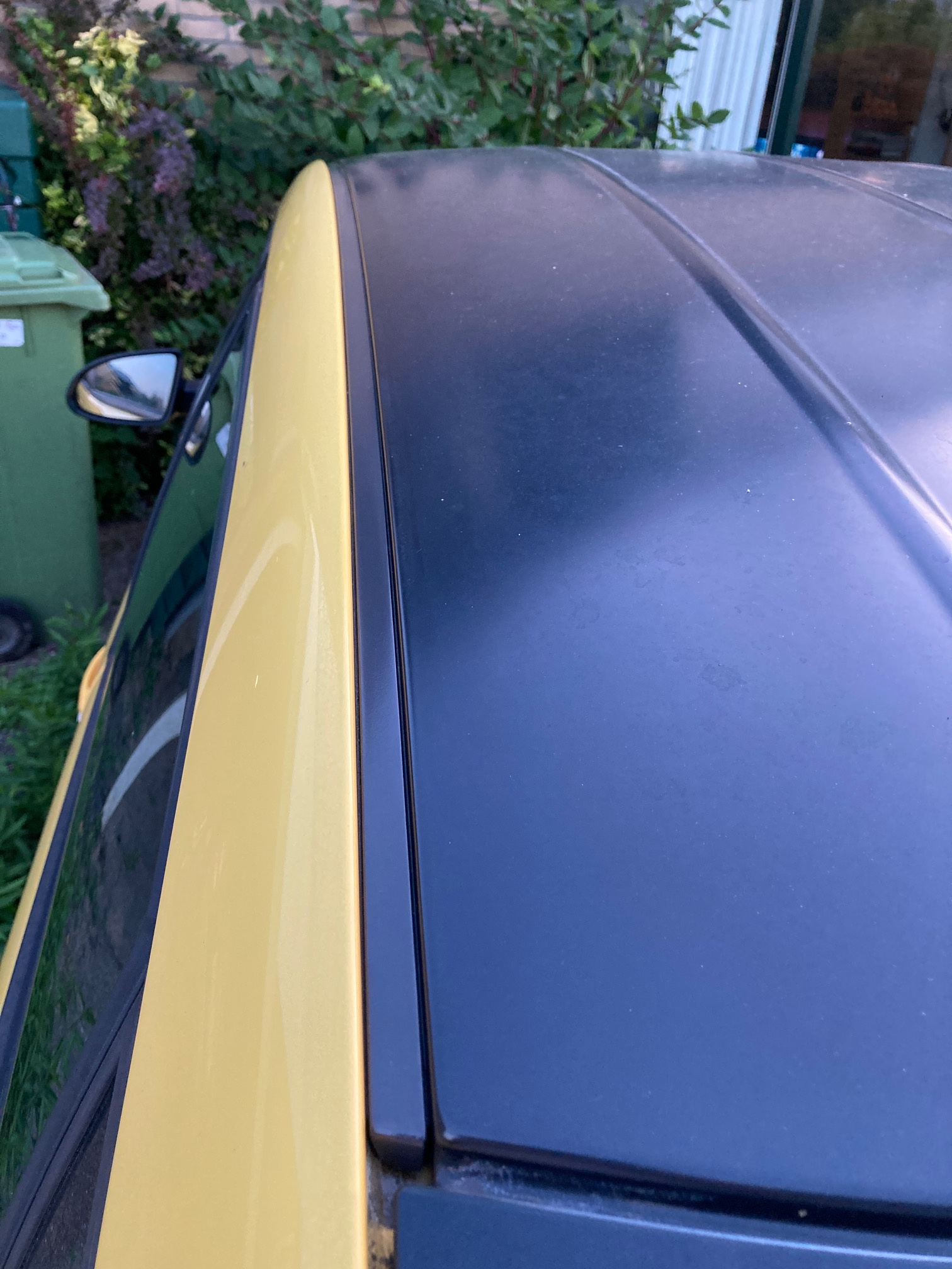

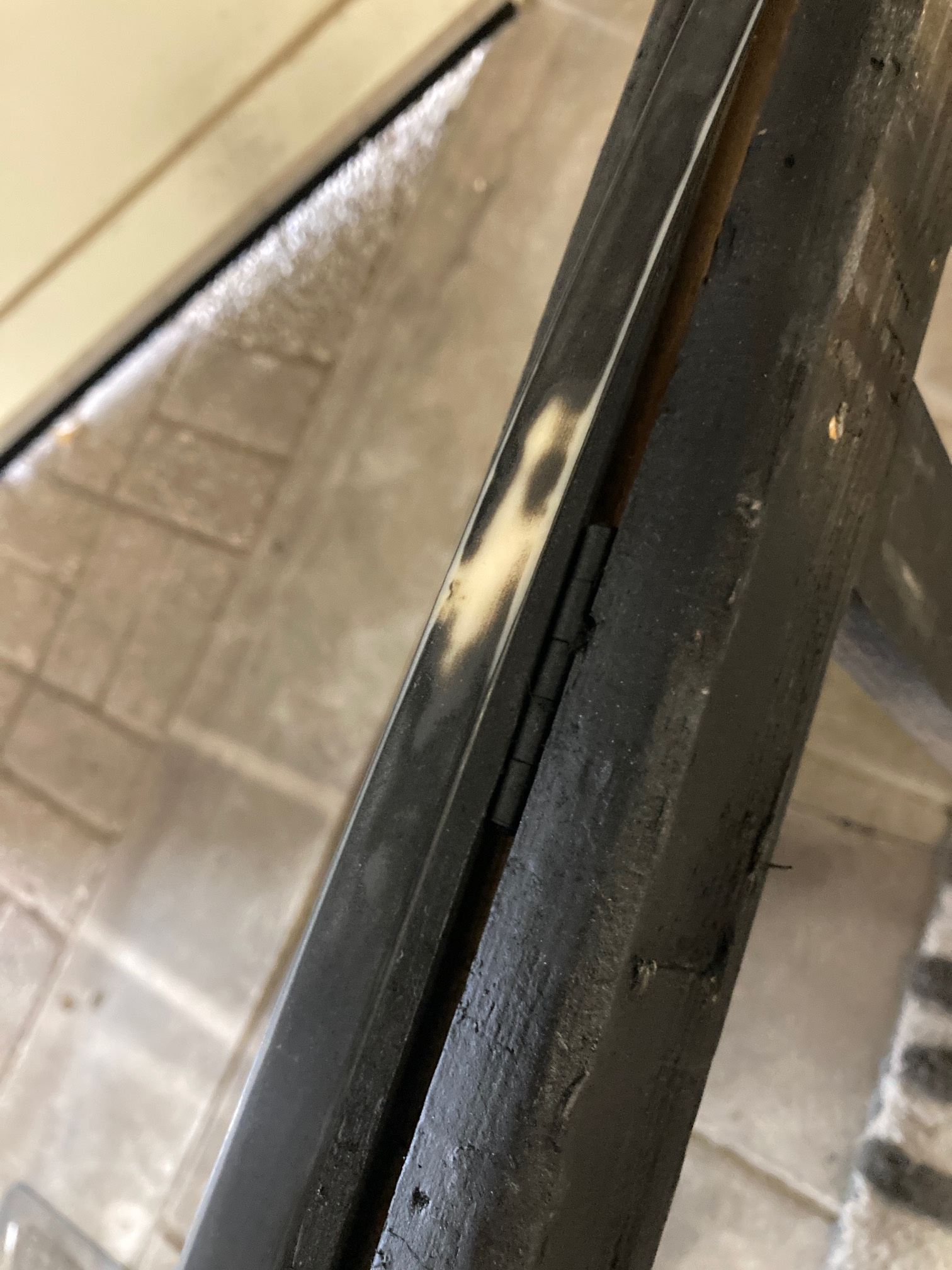

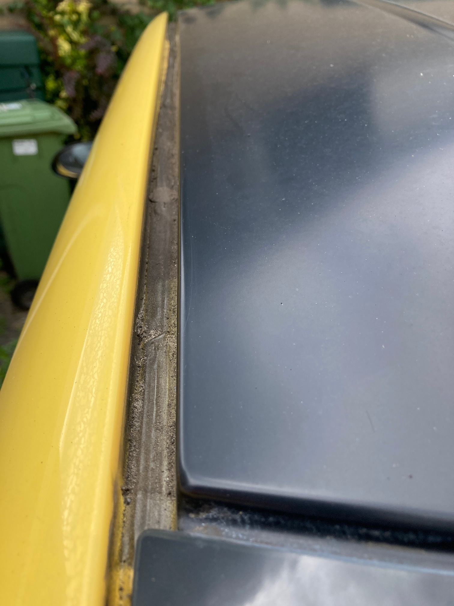

Vandaag begonnen de daklijsten te herstellen. D.w.z. nieuwe laklaag. L1P9 color storm.
Rand is makkelijk te verwijderen, zit met een rubber rand geklemd.
Rubber rand kan ook los. Dan is het gemakkelijk de lijst te schuren en lakken. Ziet er weer strak uit.
