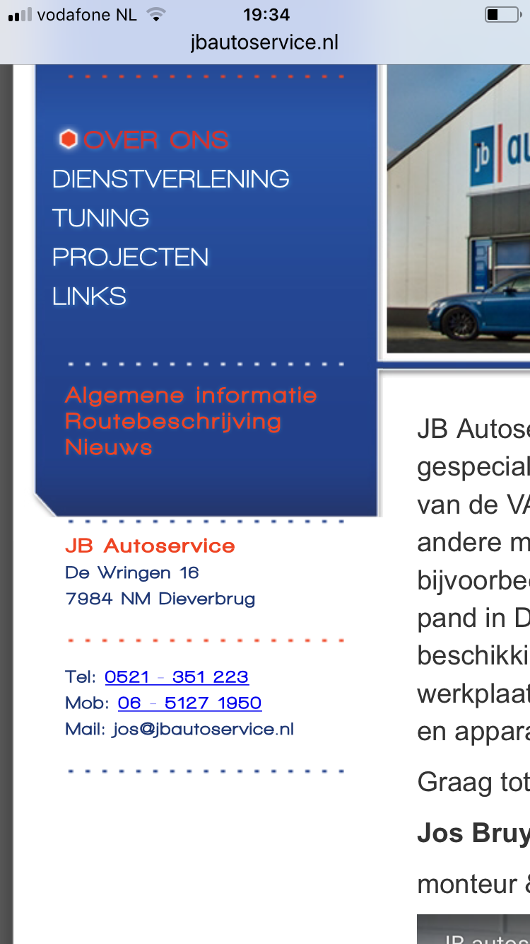

Bij onze forum gastheer?
Vlak in de buurt toch?
23 jun 2018, 18:27 0 x
Ik weet dat OBD II stekker en via USB naar laptop en je kunt hem aanzetten....
Maar Jos is dichterbij en dat is paar minuten werk.
Omdat die iets meer ervaring hebben had Jos alles in 1x kunnen doen vermoedelijk.
