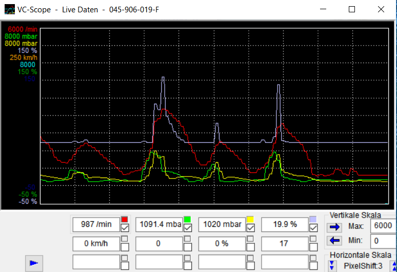

Foutcode 179674 wijst naar de regeling van de turbodruk - die is te laag en daarom krijg je geen noodloop (bij te hoge druk wel, want dan kan er van alles kapot gaan). Ik zou om te beginnen onder de motor, aan de achterzijde, de turbo-regelstang met de hand bewegen om te kijken of die vast zit. Bij mij zat ie in eerste instantie vast met de vanen in gesloten stand waardoor er te veel druk (en dus noodloop) ontstaat, Bij jou zitten de vanen waarschijnlijk vast in de open stand, waardoor er te weinig druk wordt opgebouwd.
Met een smartphone met Torque (en uiteraard ook met VCDS) kun je de turbodruk bekijken, ook tijdens het rijden. Die hoort bij vol gas geven op te lopen tot 1.3 bar (overdruk). Kijk eens (of laat iemand kijken) of die waarde wordt gehaald.
Met VCDS kun je een grafiekje maken van de turbo-regeling: hierboven zie je de N75 regelaar (de grijze lijn) die de stand van de vanen met vacuüm aanstuurt, het toerental (rode lijn) en de door de ECU gewenste (groen) en door de turbo geleverde (geel) turbodruk.
