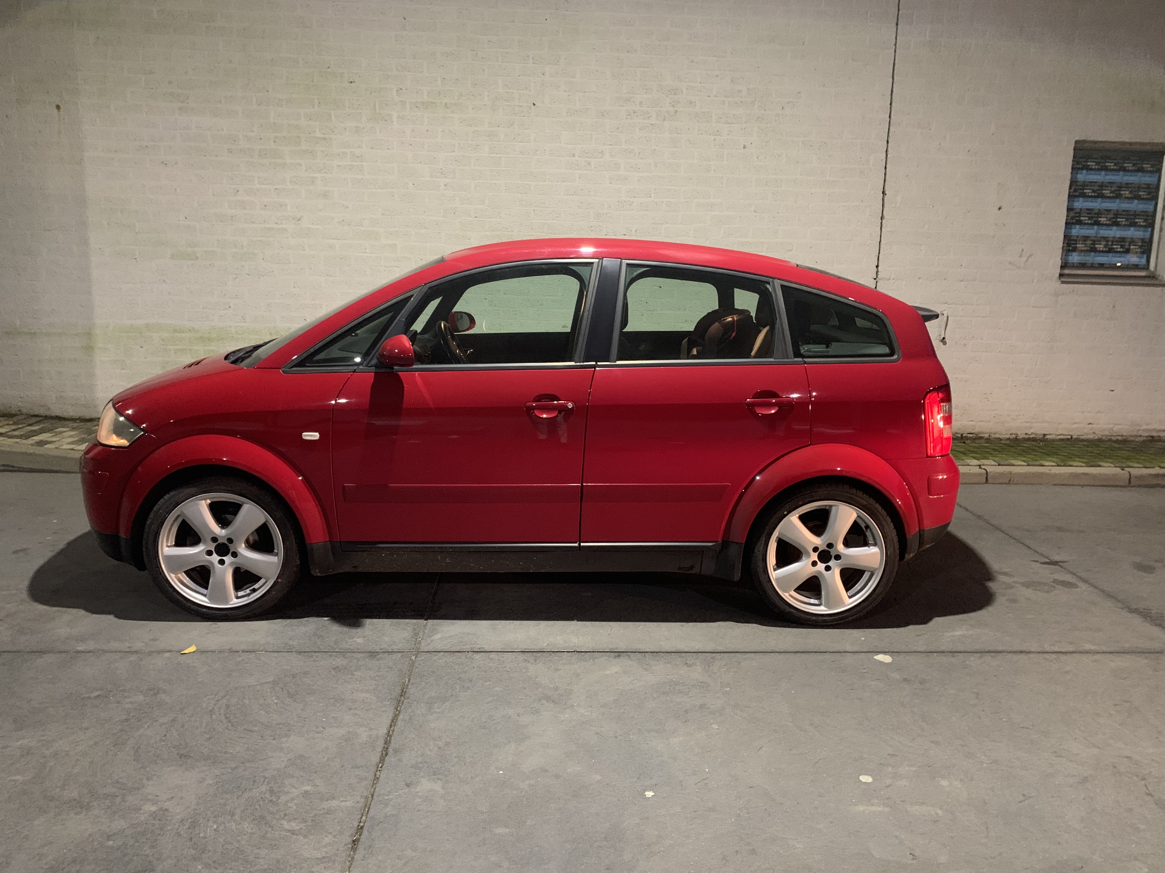

Even voorstellen want toch ook maar eens een A2 gekocht
ovaal55
Berichten: 86
Locatie: Spijkenisse
11 dec 2021, 17:33 8 x
Zo, dat is een stuk beterder met 205/45-17

@ovaal55 ,👍 staat hem goed! Welke banden heb je uiteindelijk gekozen?
Veel plezier ermee. Mvg

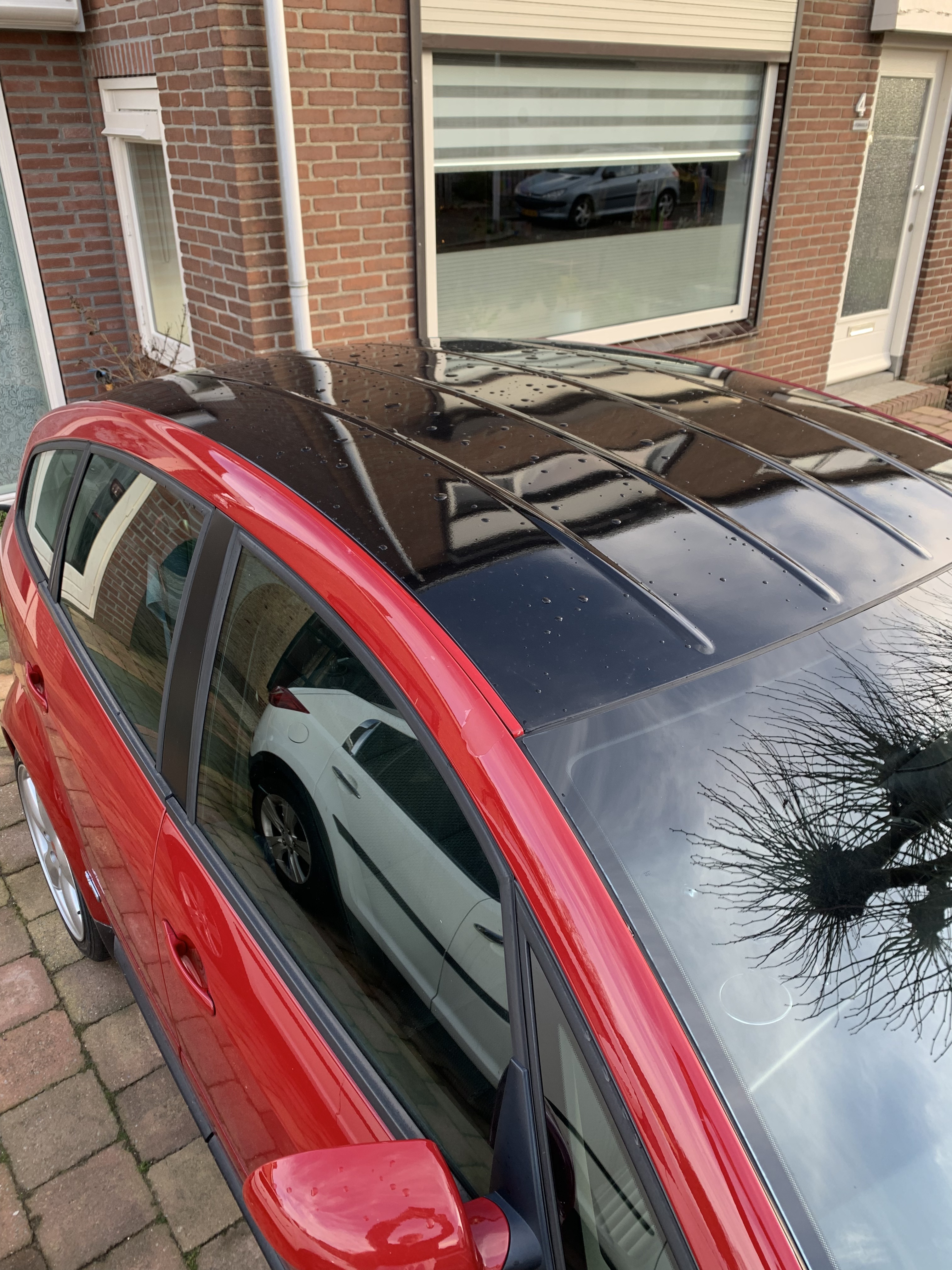

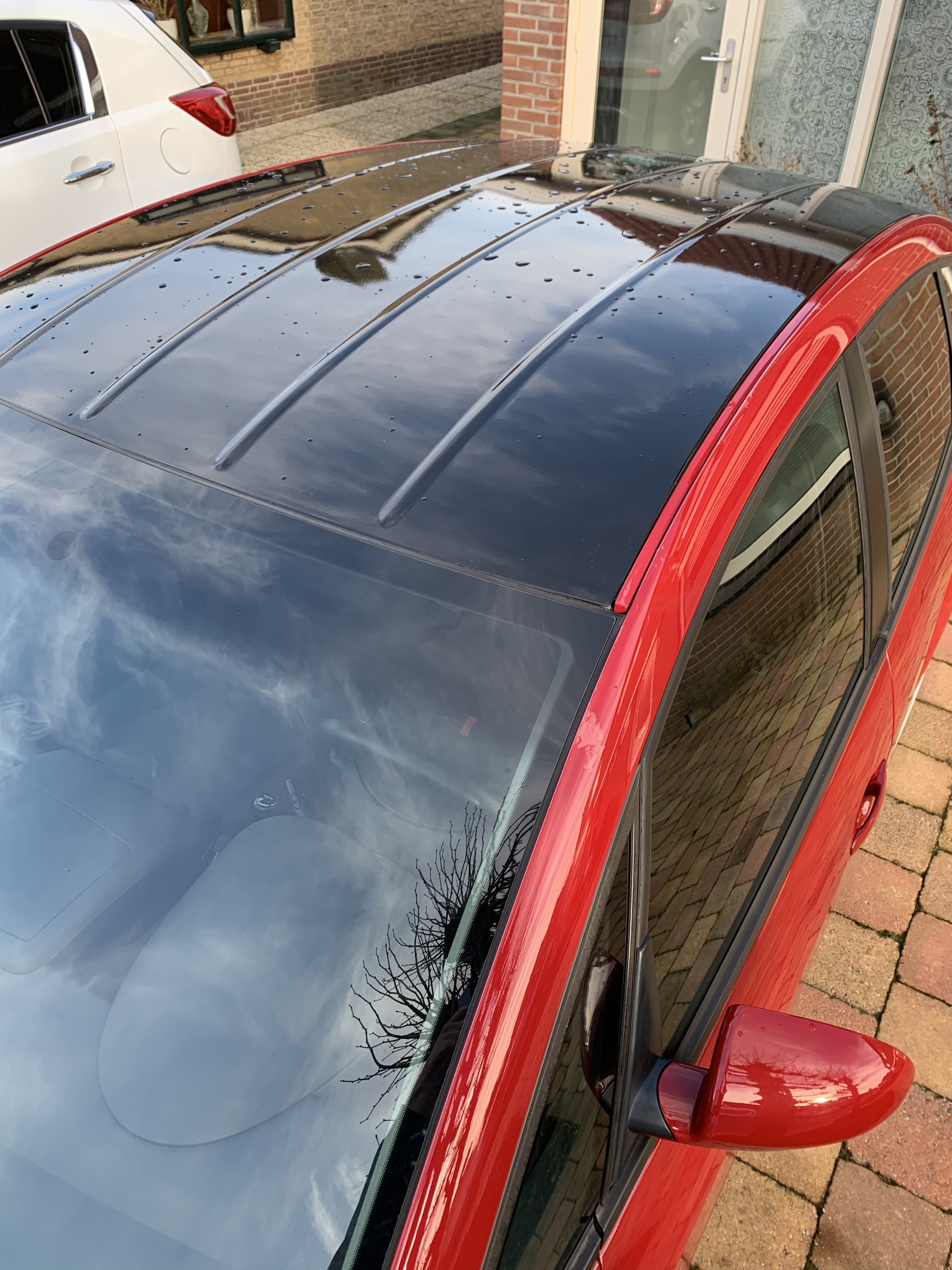

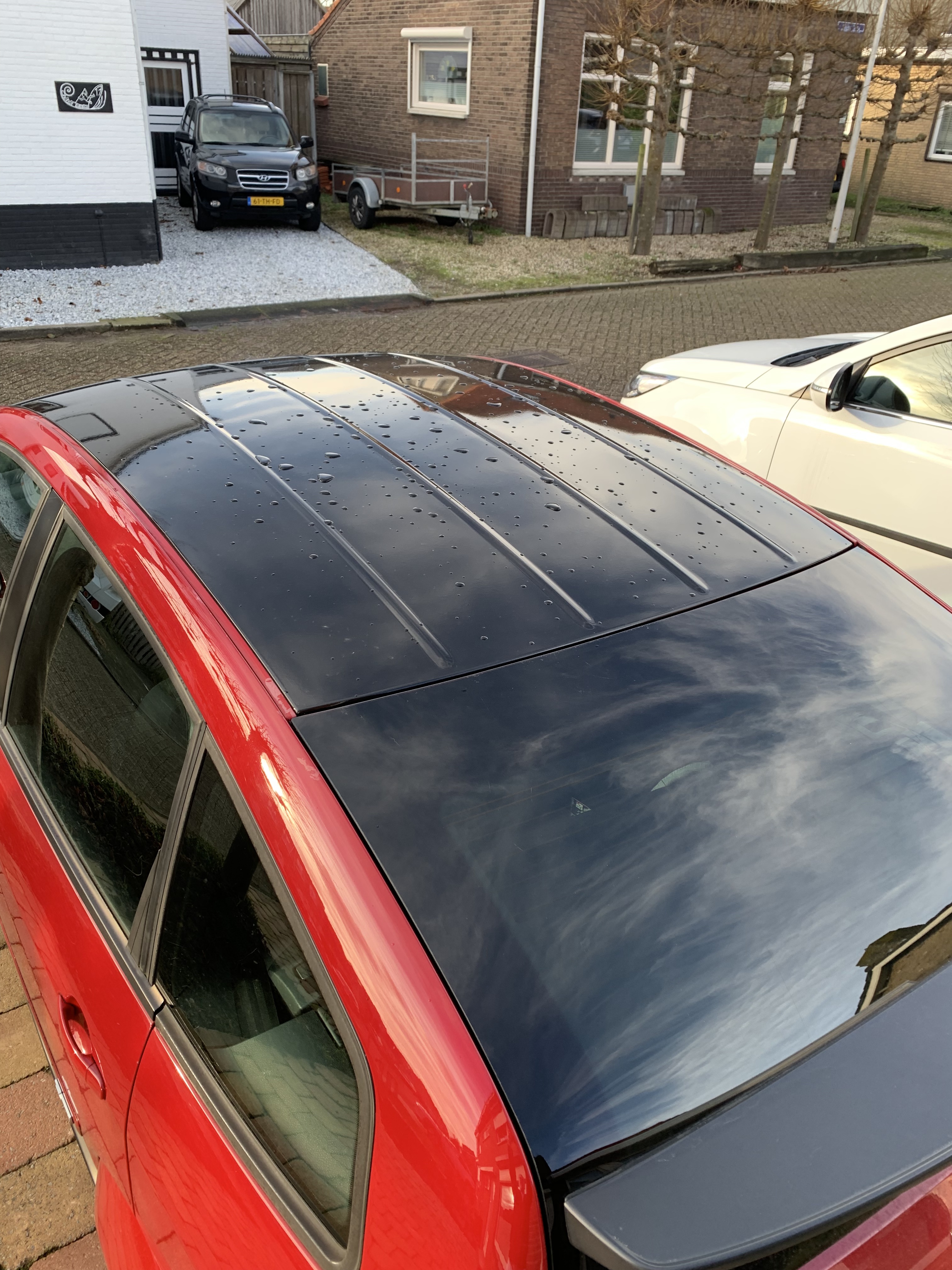

Wat dingen aan gedaan inmiddels waarvan de andere wielen wel het meest in het oog springen. Daarnaast heb ik inmiddels het dak glanzend zwart laten wrappen (of is wrappen "not-done" hier?) wat nu de voorruit met de achterruit verbind als een soort van PMOSS (poor mans open sky system).
Helaas kwam er bij het aanbrengen van de wrap wel aan het licht dat er al enige vorm van blanke lak onthechting op de dakranden aan het ontstaan was. Eens even kijken of en wat ik daar mee wil gaan doen. Een rondje langs wat spuiters hier in de buurt leverde offertes voor het overspuiten van beide dakranden inclusief beide achterschermen van euro 1600, euro 950 en euro 750 op.
Met dit blanke lak dingetje is de wrap, waarvan ik dacht, als het niet mooi is kan het er altijd weer af, voorlopig even een blijvertje geworden :|

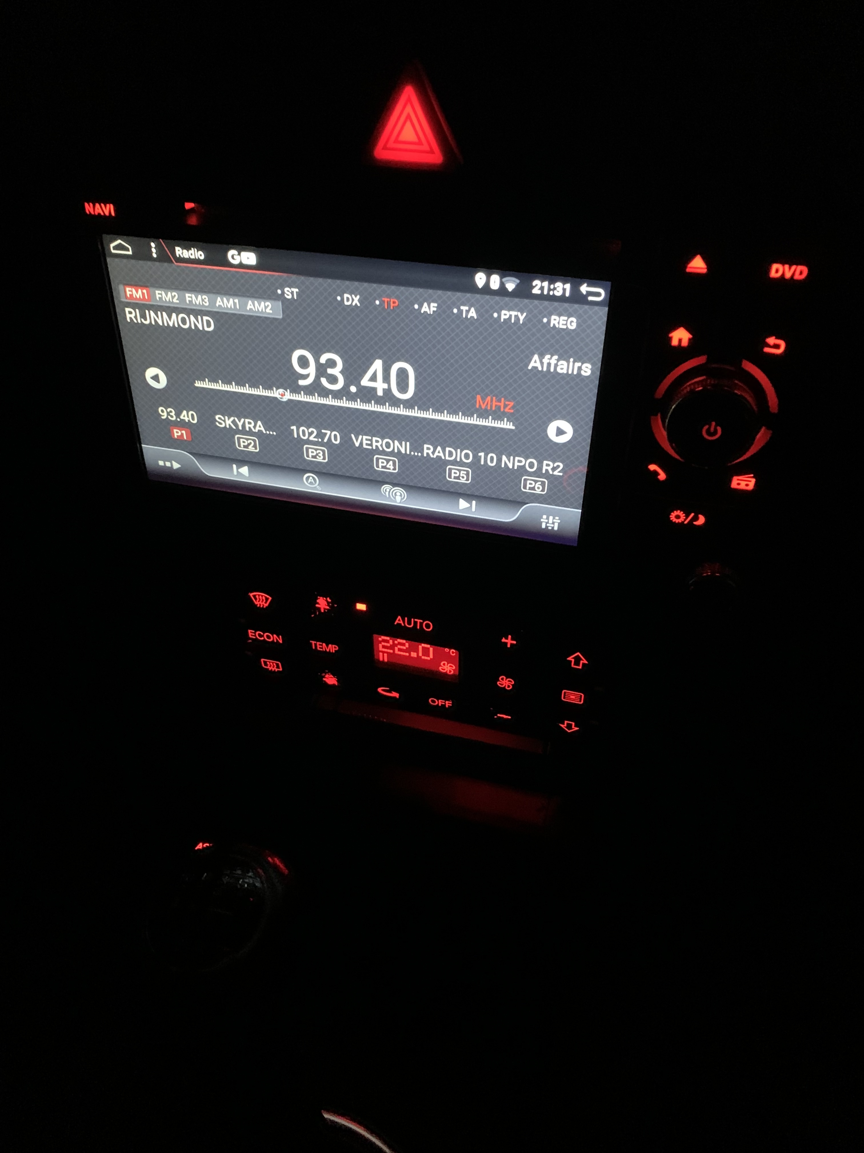

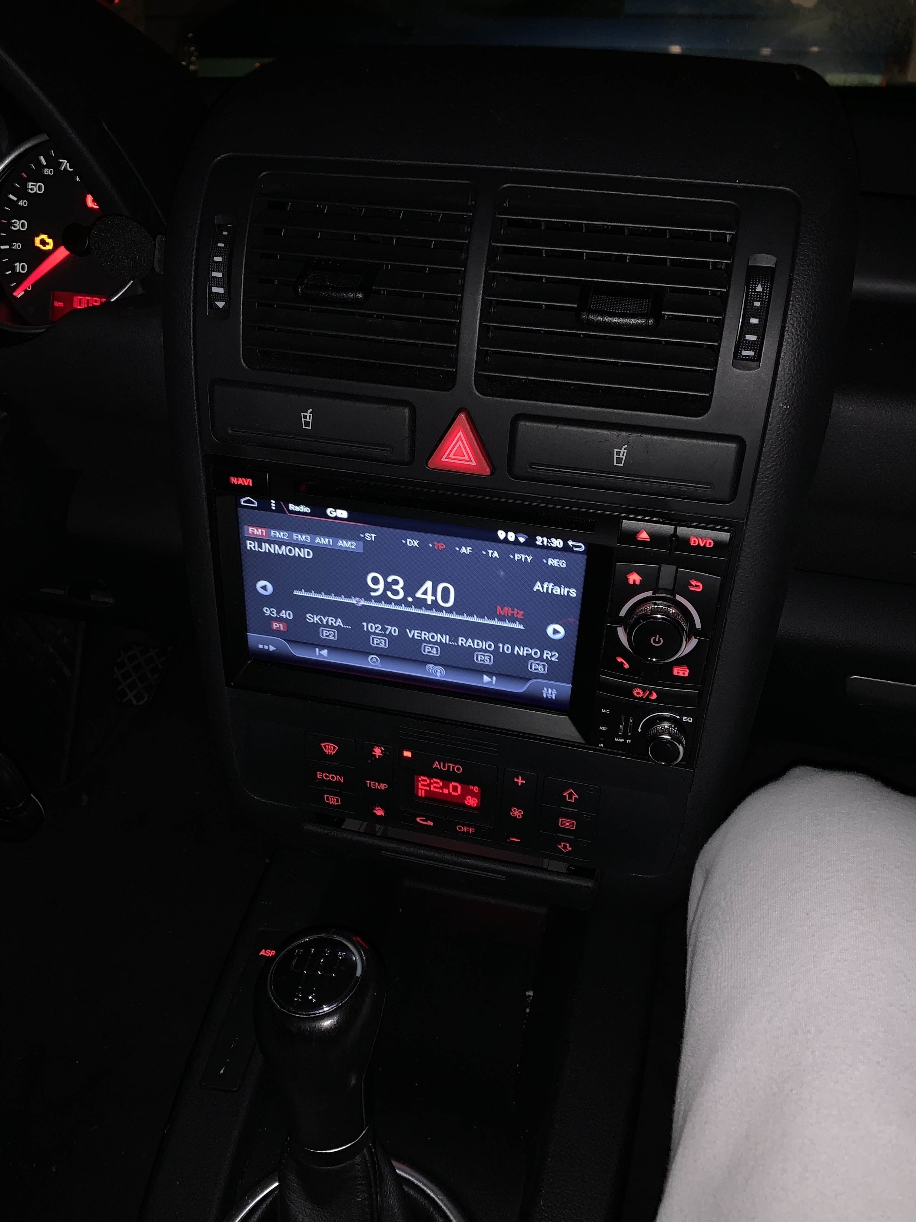

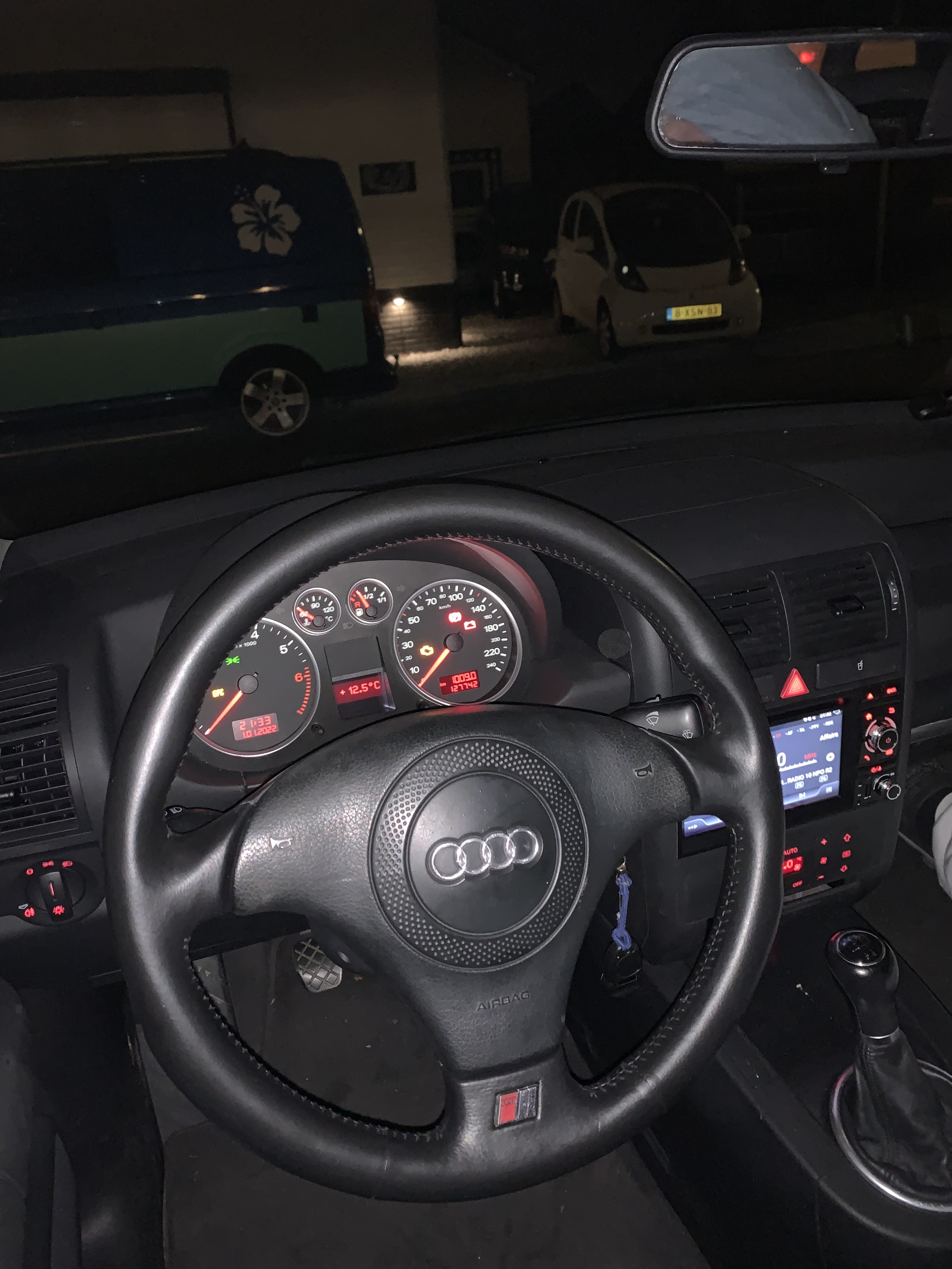

In het interieur ook het e.e.a. aangepast, een S-line stuur erin en een Android 2din unit erin gelepeld.
radio 1.jpg (2.24 MiB) 1432 keer bekeken
radio 2.jpg (1.35 MiB) 1432 keer bekeken
stuur 1.jpg (2.54 MiB) 1432 keer bekeken
Mbt tot de audio heb ik wel twee "probleempjes":
-de audio unit schakelt al uit op het moment dat ik het contact uitdraai. Ik had verwacht dat dat zou gebeuren pas als de sleutel eruit gehaald zou worden. Is dit bij andere A2's ook?. Vervelend als je voor de brug staat en je zet de motor uit want contact uit is dus geen muziek en (vroeger was) is langere tijd je contact aanlaten ook niet bevorderlijk.
-de radio begint te storen op het moment dat de achterruitverwarming aan gaat. Het storen van de radio zou (volgens lezen op andere fora) het gevolg zijn van draadbreuk in de verwarming. Maar de verwarming vertoont geen draadbreuk en werkt zonder gebreken. Gelukkig kan je zo'n Chinese unit voldouwen met muziek en films zodat je niet gek wordt van de stilte.
Overigens had ik beide bovenstaande probleempjes ook al bij de oorspronkelijke radio die er in zat.
Iemand een idee?
gr
Erik

Wat betreft je audio: originele Audi radio's praten via de CANbus met de auto. Daarom weten ze wanneer de sleutel uit het contactslot is getrokken. Daarom dimt de verlichting mee met de dashboardverlichting. Daarom gaat de radio na een uur uit als je hem aanzet zonder dat het contact aan is. Dat gaat je Android-audio dus niet doen (zonder CAN-interface kastje, waarvan ik niet weet of het überhaupt bestaat).
Je kunt de audio op de permanente +12V aansluiten (dus de geschakelde 12v ingang ook aan de 30 ipv 15 hangen). Dan blijft ie aan als je voor de brug staat te wachten. En als je een beetje handig bent, zou je de ingang geschakelde 12V via een timer kunnen schakelen, die na een uur de spanning afschakelt.
Heb je de antenneversterkers op de achterruit van fantoomvoeding voorzien?
Was de vorige radio wel een originele Audi radio?

Hi Erik, lekker bezig! Leuk om te lezen dat je er zo “groos mee bent”. Snappen we hier als geen ander.
Peter was al voor 👍.
Op jouw vraag van de aan/ uit gaan van de radio op motor aan/uit het volgende; volg advies van Peter. Zou ik ook zo doen.
Wat betreft storing op radio ontvangst bij ingeschakelde achterruitverwarming, stoort het signaal dan ( ruis) of krijg je dan een brom in het signaal (zgn. groundloop of aardlus)? Verder geen ervaring mee maar helpt misschien bij het trouble-shooten 👍. In het laatste geval zou een gezamenlijk aardpunt uitkomst kunnen bieden.

Mooie 2 din Radio met FM & AM maar ik heb liever DAB+ erbij met plak antenne!
In enkele landen als Noorwegen is de FM al weg namelijk en ook hier verdwenen er vele van de FM band wegens de hoge kosten.
De meeste hebben 2 draden voor voeding; Oranje en Rode en dat is Contact geschakelde en permanente voeding.
Als je die verkeerdom hebt zitten, Ded@ is daar goed in thuis en redelijk in jou buurt!
Maar ook de Canbus... de eerste A2 had niets, later 1e generatie en nu op de sloop vele met nieuwste Canbus en de daarbij horende probleempjes.
De Skoda DAB+ met Navigatie, 2017 dus verouderd of kopen... moet ik nog uitzoeken!
Even inbouwen? Vele Radio's zijn nu met Canbus helaas en flink zoekwerk.
Vroeger paste alles maar steeds meer afwijkingen en problemen met aansluiten helaas.
Maar een FM/AM zou ik niet kopen, DAB+ is de toekomst en 99% van alle nieuwere voertuigen kregen die af fabriek gemonteerd!

Bij aanschaf zat er een 1din Grundig radio/cd speler met ISO stekkers. Met wat aanpassingen aan de bedrading aan de kant van de android werkt de verlichting en het dimmen van het scherm samen met de verlichting van de auto.
De canbus aansluiting (overigens voor A3/A4/TT) zat er wel bij maar die heb ik verder niet gebruikt en weggelaten aangezien het ook wel erg krap werd achter de unit in het dashboard.
Een canbus heeft toch geen meerwaarde als ik alleen 2 ISO stekkers ter beschikking heb. Of zie ik dat verkeerd?
Ik had ergens gehoopt dat de voeding over het contact pas verbroken zou worden op het moment dat de sleutel eruit gehaald zou worden. Niet dus.
Zo’n switch off delay schakeling is misschien inderdaad wel een (goedkope) oplossing voor een werktuigbouwer.
Vwb de storing agv de achterruit verwarming, de ontvangst valt nagenoeg weg, wat overblijft is wat geruis met flarden muziek. Er zat&zit een antenne versterker tussen de radio en de antenne.
Hoe zou een fantoomvoeding moeten werken of wat / waar zou ik extra moeten aarden?.
Anderzijds heb ik ook al nagedacht over omschakeling naar DAB+. Die kan ik er eenvoudigweg “achterhangen” maar moet dan wel een niet heel fraaie antenne gaan plakken op de voorruit. Ik heb er totaal geen ervaring mee maar is DAB+ nou heel veel beter dan good old FM?
En om gehoor te geven aan de ontelbaar vele verzoeken (…….not 😁) om foto’s van het dak hierbij dan:
Gr
Erik
ovaal55
Berichten: 86
02 jan 2022, 13:57 1 x
….het zijn overigens waterdruppels. De onthechting van de blanke lak is zo erg (nog) niet 😅
