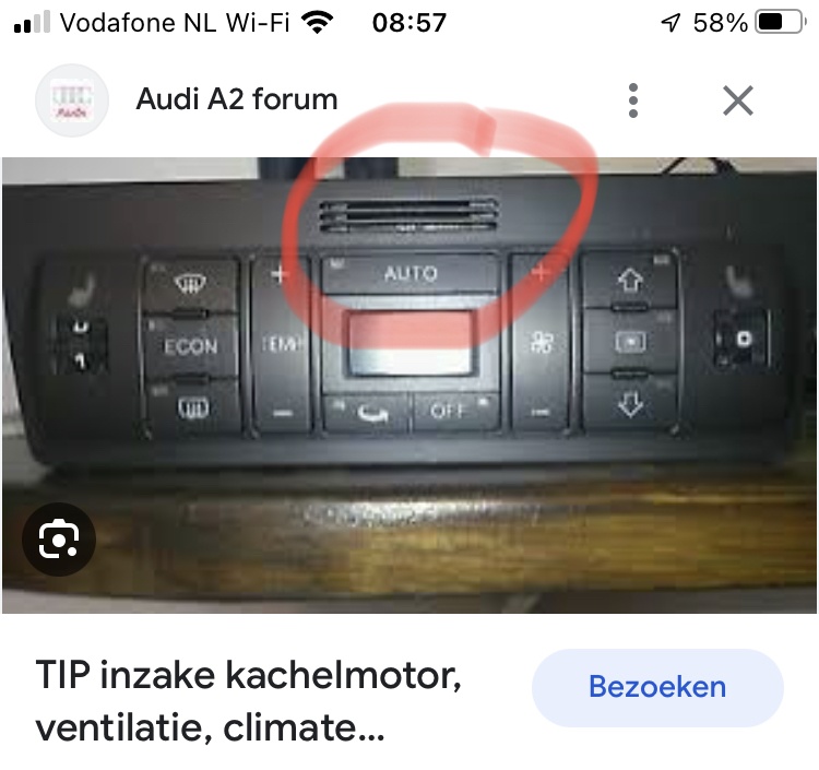

Achter het roostertje op de Climabedieningsgedeelte zit de temperatuur sensor.
Als het roostertje is vervuild met stof, wil dit nog wel eens de oorzaak zijn van een onwillige ventilatie.

Met een luchtdrukpistooltje schoonblazen is een optie.
Maar ik moet zeggen, het geheel schoonmaken achter het frontje is de moeite waard.
Er zit een klein ventilatortje/temperatuursensor achter, en veel stofophoping na 20+ jaar.
Dan is het nodig de hele climabedieningsmodule eruit te halen.
Opbergvakje eerst eruit trekken (vuisten in bakje en naar je toe eruit trekken).
Asbakje dan verwijderen, daarna een etage hoger de climamodule verwijderen.
Loskoppelen stekkers, evt frontje wisselen voor een gave uitvoering zonder softlak (uit eigen ervaring de moeite waard) en alle stof verwijderen.
En dan meteen ook de knipperlicht module wisselen als je toch bezig bent en de asbak eruit is!

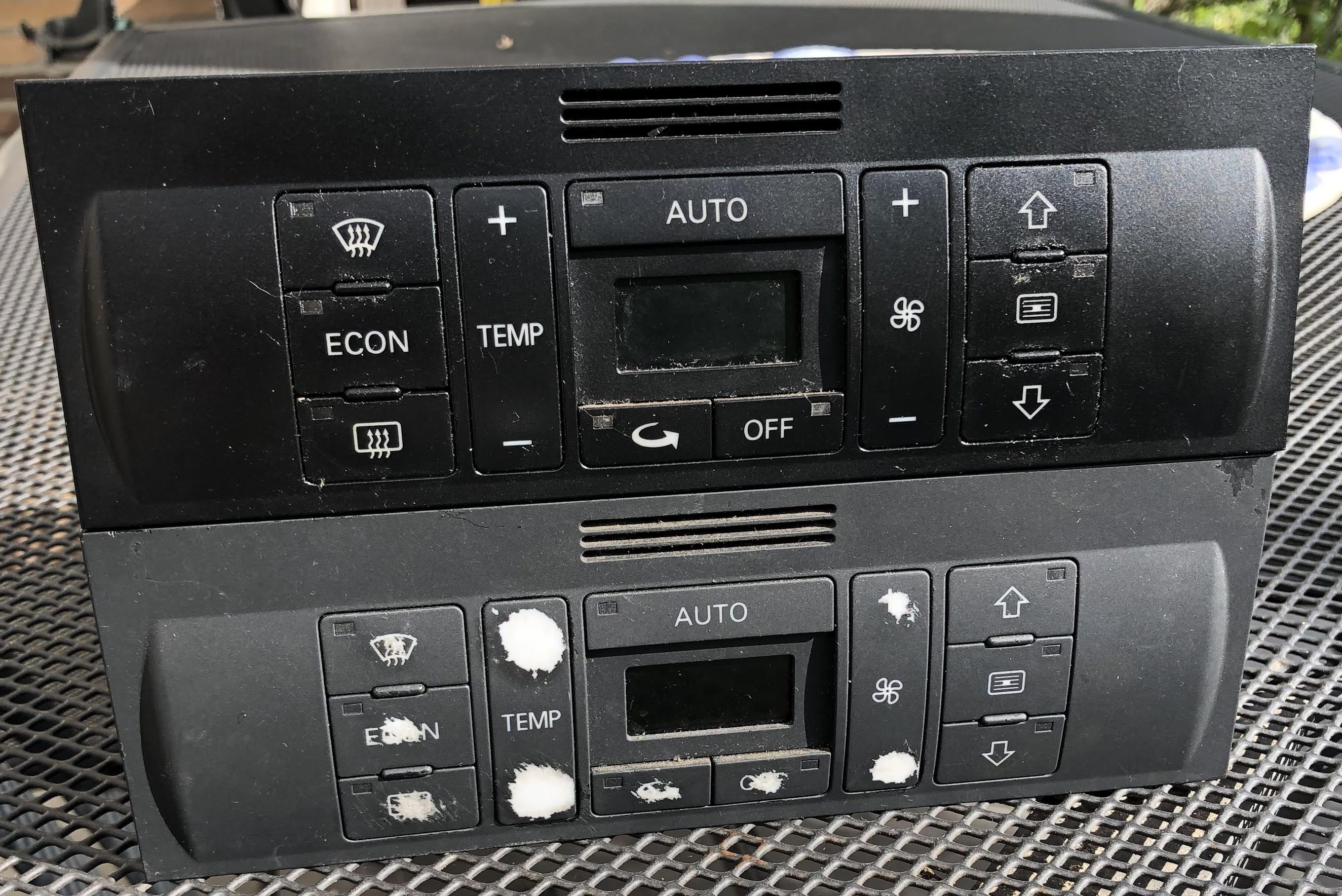

Voor het visuele beeld
- Deze spuitbus gebruiken ( bij de Action)
- 747A611B-8922-4F57-8155-C2E9B07F304E.png (771.23 KiB) 1069 keer bekeken
- AF1CA2B0-ACB0-4DA7-9C7C-C76DD6FE0BA3.jpeg (109.14 KiB) 1069 keer bekeken

En inderdaad een goede om bij het verwijderen van het paneel gelijk te wisselen voor de oudere, niet softlack versie.
Ik moet alleen even kijken hoe goed die verkrijgbaar zijn, want mijn auto heeft stoelverwarming, dus dat maakt het zoeken iets lastiger. De knopjes wisselen kan natuurlijk wel. Maar ook dan moet ik nog even zoeken naar een donor. De 2 exemplaren die hier op de Liede op de sloop staan hebben hetzelfde probleem met de versleten knopjes. En de A4 die er stond had ook versleten knoppen.
Die spuitbus van de action heb ik nog staan, dus dat kan ik direct al even doen.

Wat betreft vervangen airco-bedieningspaneeltje door de oude, niet-softlak versie... zoek de verschillen
Ik vind een lichtschakelaar in diep zwart er al niet uitzien in een solflak dashboard, en die zit ver verwijderd van de middenconsole...

Dat is zeker zo Peter!
Maar ik weet niet hoe eenvoudig het zal zijn om er eentje te vinden met bediening voor de stoelverwarming.
Dus als tussenoplossing even knopjes wisselen, is al fijn, dan kan ik tenminste zien waar ik op druk. Mijn softlack knopjes zijn nog heeeeel veel verder versleten.
